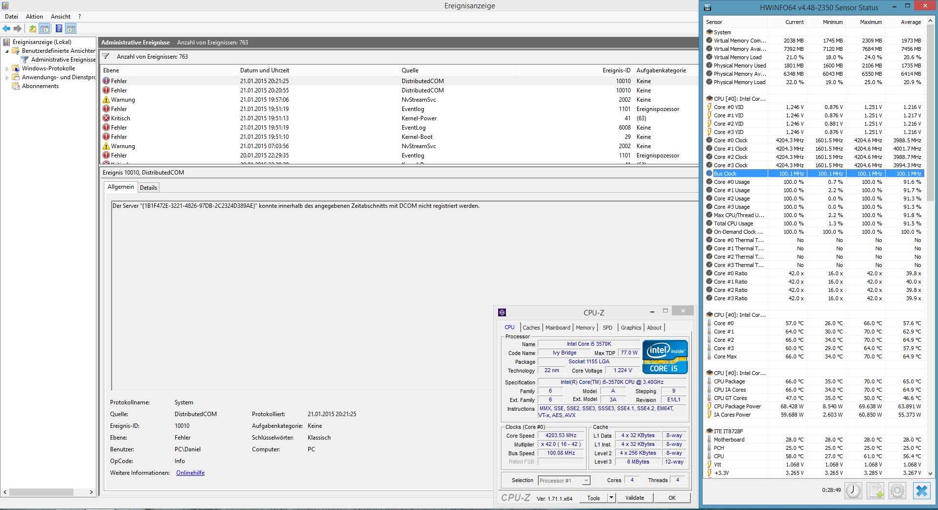

Hier das Ergebnis. Dabei war die LLC auf Auto aber wohl aus, da sowohl in Standard als auch Normal die gleiche Spannung anliegt. Im Vergleich dazu liegt bei Turbo 1.284V an. Nur die oberen beiden Fehler sind relevant, die anderen sind noch vor der von dir beschriebenen Konfig aufgetreten. Haben die mit dem OC zu tun? Aber noch ne Frage dazu. In dem OC Guide für den Ivy wird für das Z77X-D3H die LLC auf Turbo empfohlen, dieses ist ja wahrscheinlich sehr ähnlich zu meinem, was ist also besser? Die höhere Spannung ist ja erstmal Mist, aber hat das eventuell auch irgendwelche Vorteil? Vielleicht wenn ich mit fixed Voltage übertakte und nicht mit Offset?
Edit: Der Fehler NvStreamSvc ist beim Wechsel des LLC noch 5 mal aufgetreten, nun mit fixem Vcore von 1,15 und 4,2 GHz und LLC auf Normal kamen bisher keine weiteren dazu
Wie ist denn die Reihenfolge in der du die LLC Werte einstellen kannst ? kommt standard dann low medium etc. oder zuerst normal ? Zu dem Fehler, der sollte nichts mit dem OC zu tun haben, der Fehler bezieht sich auf ein Problem bei der Kommunikation mit einem Server.

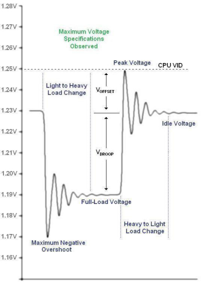

Ob Offset oder fixed dürfte eigentlich relativ egal sein, aber ich versuch mal zu erklären was LLC ist und wie es wirkt. In dem Bild ist ja gut zu erkennen dass die Spannung bei Last im Vergleich zu Idle abfällt, das merkt man normalerweise nur nicht weil durch die Stromsparmechanismen die Idle Spannung weiter herabgesenkt wird als die tatsächliche Last Spannung.
LLC würde in dieser Grafik den Vdroop, also die Differenz zwischen Idle und Last Spannung verkleinern und je höher der LLC Wert desto kleiner wird der Abstand bis er schließlich bei 100%/Extreme oder wie auch immer es im UEFI des jeweiligen Herstellers bezeichnet wird, ganz verschwindet.
Wie man in der Graphic auch schön sehen kann gibt es Ausschläge bei der Spannung wenn man von Idle auf Last wechselt, wenn man jetzt LLC voll aufdreht ist leicht zu erkennen dass diese Ausschläge über die eigentlich angepeilte Spannung hinausschlagen und das kann eben ungesund für die CPU sein da solche Lastwechsel ja durchaus recht häufig auftreten können wenn man zockt und nicht im CPU Limit hängt.

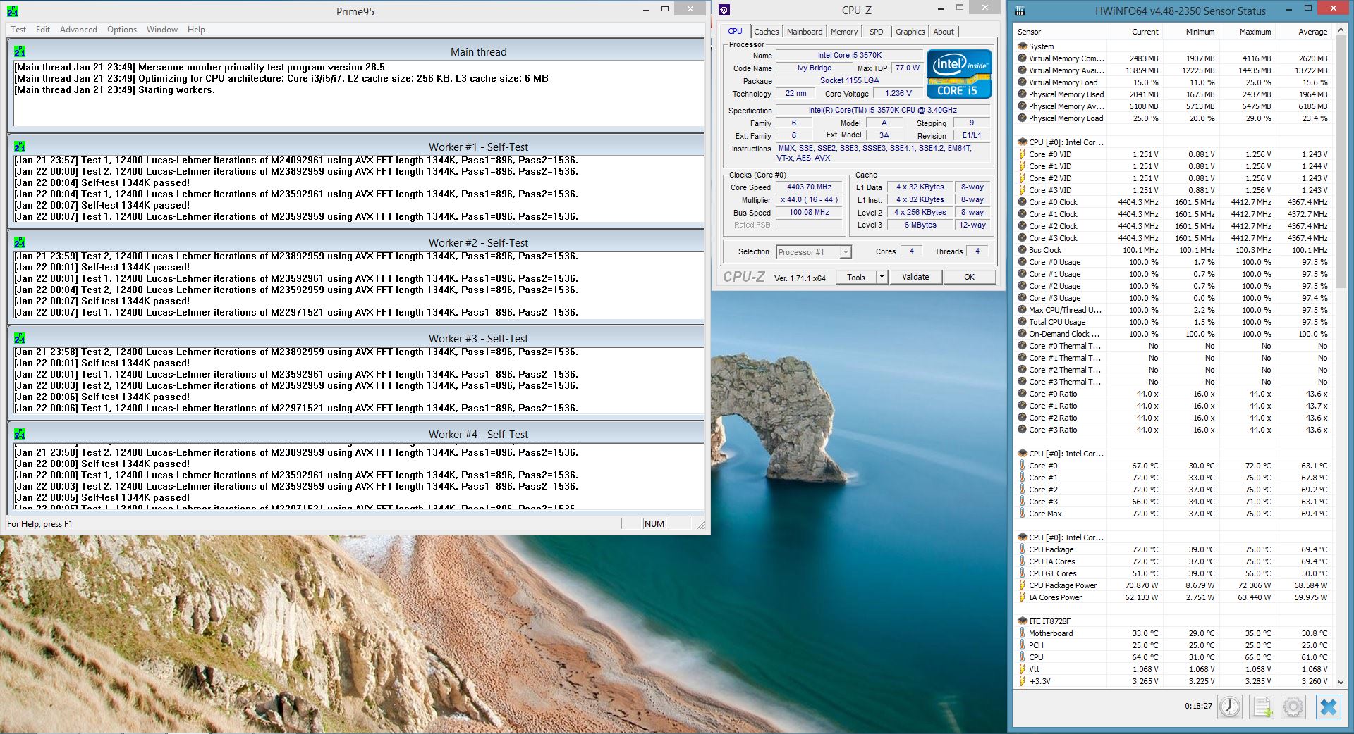

Ich habe jetzt mal ein bisschen mit dem fixed Vcore rumgespielt, habe für 4,5 GHz bisher 1,225V eingestellt gehabt, aber immer noch WHEA Logger in der Ereignisanzeige und Temp war 76°C. Ist schon n bisschen viel dafür dass es noch nicht mal stable ist und noch mehr Spannung braucht oder? Habe jetzt runtergetaktet auf 4,4 und 1,2 V und gestern 10min Prime und gleichzeitig noch 3DMark FireStrike, da ich gelesen habe, so eine genauere Temperatur bei Volllast in Games zu erhalten. Bin dabei auf 75°C ohne WHEA Logger gekommen. Heute morgen dann den PC angemacht und einfach mal die Ereignisanzeige geöffnet da waren direkt beim Start zwei Logger ID 19. Also auch hier noch zu wenig Spannung. Ich glaub ich habe ein super Exemplar erwischt :freak:
Edit: Ich habe nach dem Test gestern Abend allerdings beim Starten heute morgen die LLC auf Normal gestellt, wodurch diese Fehler wohl entstehen. Beim Test war die LLC nämlich auf Auto. Sobald ich diese nun aber auf Normal stelle, friert der PC ein sowohl im BIOS als auch beim Starten oder er spuckt Fehler aus und das liegt reproduzierbar an der LLC Einstellung. Hätte also jetzt 4,4 GHz @ 1,2V und die LLC steht auf Auto. Nachher würde ich nochmal Prime länger laufen lassen und auf Stabilität testen, sofern das alles passt könnte ich doch versuchen durch Verringern der Spannung noch ein wenig die Temp zu drücken oder? Und das geht nur in 5mV Schritten über + und -, ist das ratsam oder sollte man auch die Schritte dazwischen per Handeingabe testen, sofern möglich? Ich könnte auch die Lüftersteuerung des CPU-Lüfters von Silent auf Normal stellen, mal sehen wie sich dabei die Temp verhält. Bis zu welcher Spannung sollte ich denn max. für den Alltagsbetrieb gehen, sofern ich doch die 4,5 GHz haben wollen würde? Laut Intel bis 1,52 V aber die werde ich definitiv nicht anlegen. Wie siehts mit 1,3 V aus? Sofern die Temps passen natürlich, wobei hier max. 80 Grad mit Prime und 3D Mark gleichzeitig für mich die Grenze wären oder?
