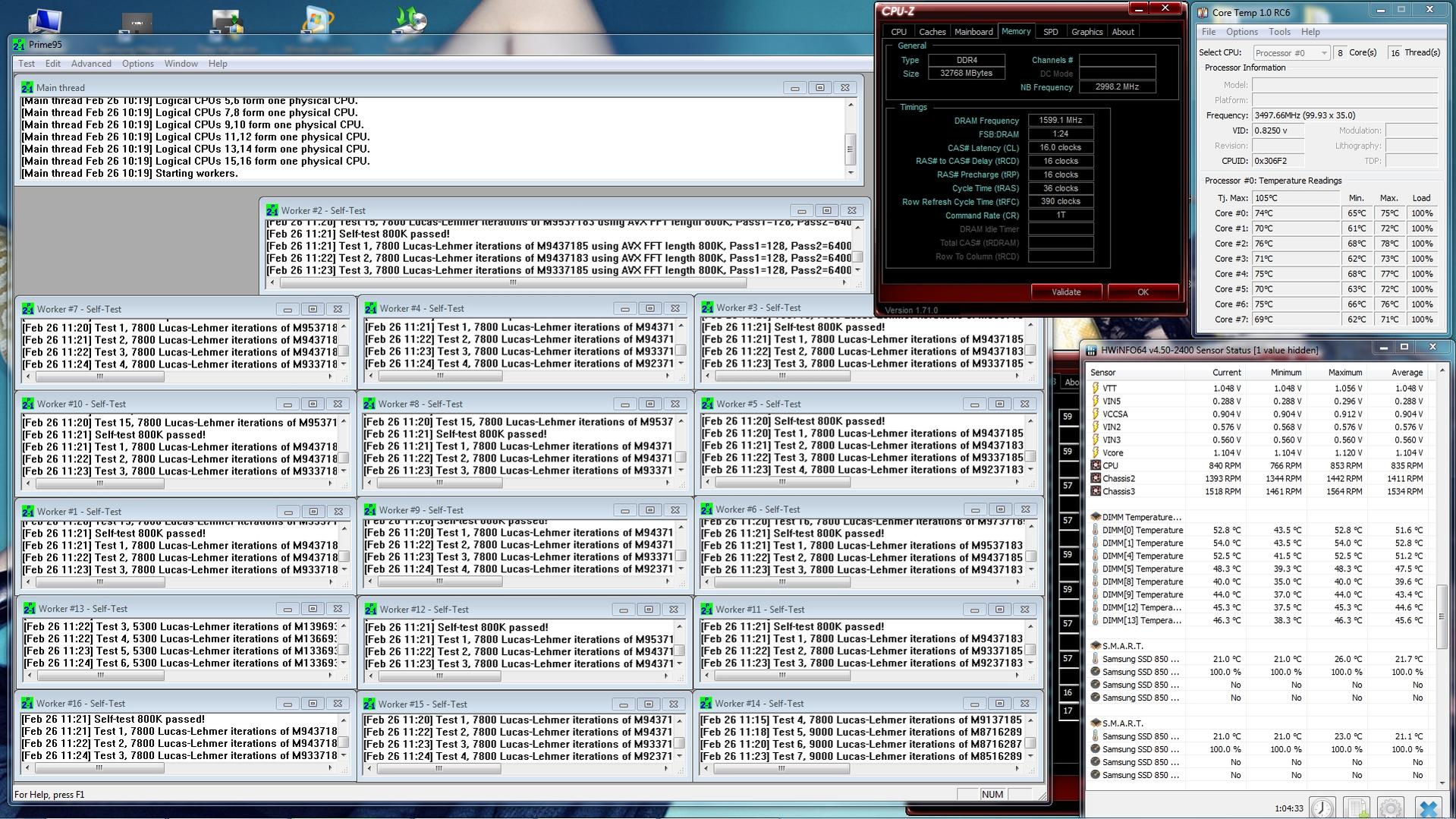

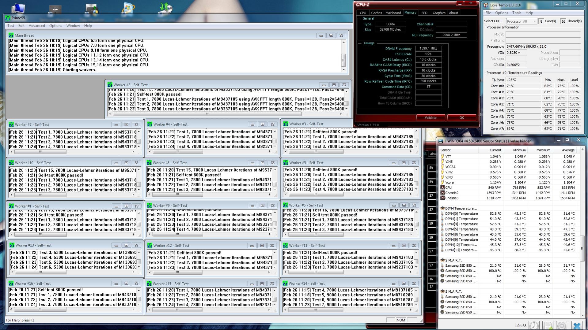

Heinz, mal einen Zwischenstand.
@Inteli,
dann lasse es so. Sieht doch gut aus mit 3200 MHz@16-16-16 CR1.

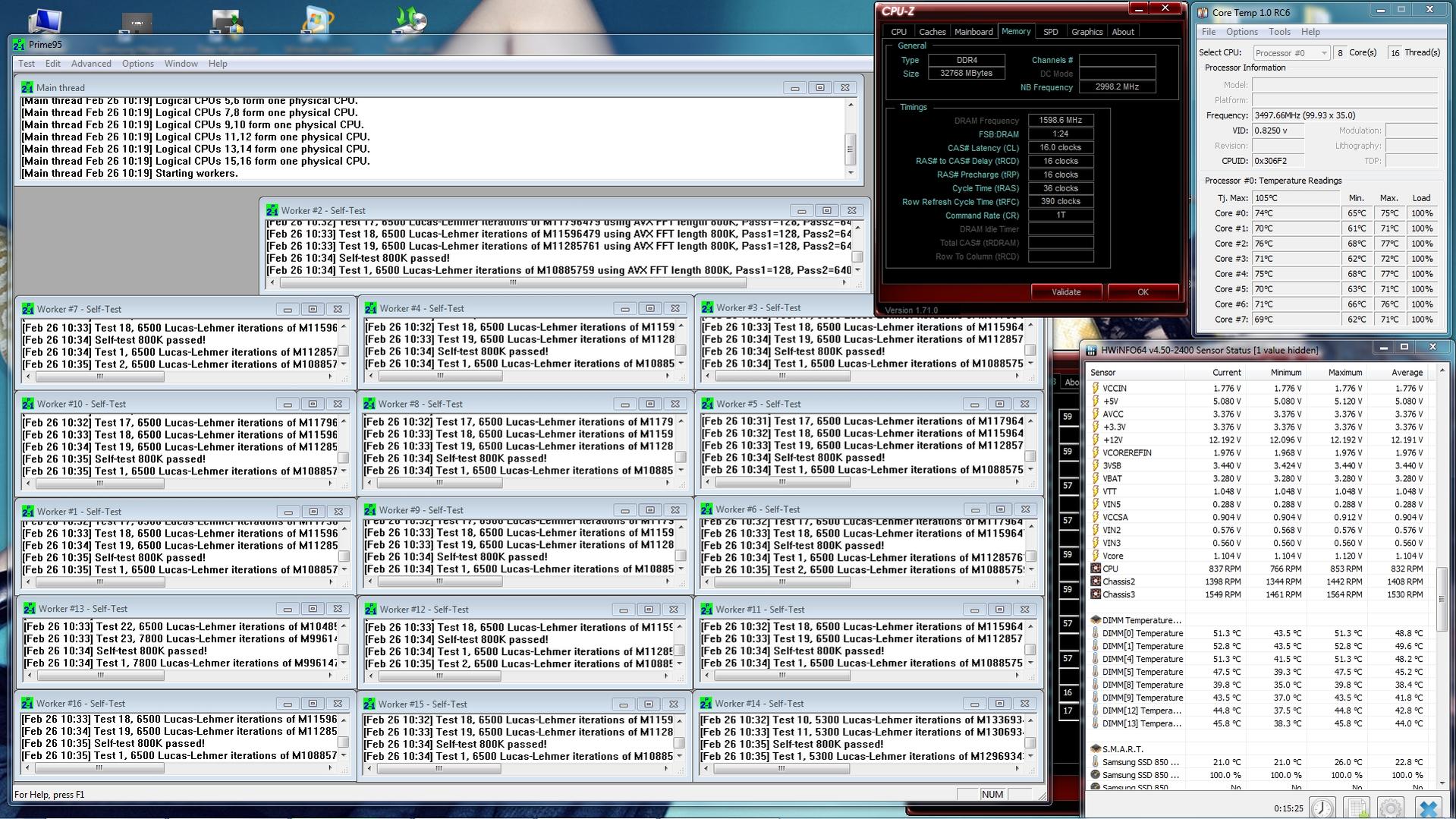

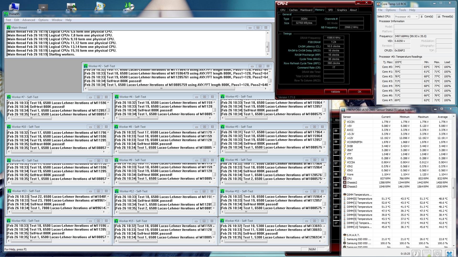

Also das läuft jetzt schon mal sehr gut.
Bin gerade mit dem Handy unterwegs und kann den Screenshot nicht lesen. Teste jetzt mal das RAM mit Hyper Pi , dann siehst Du weiter.

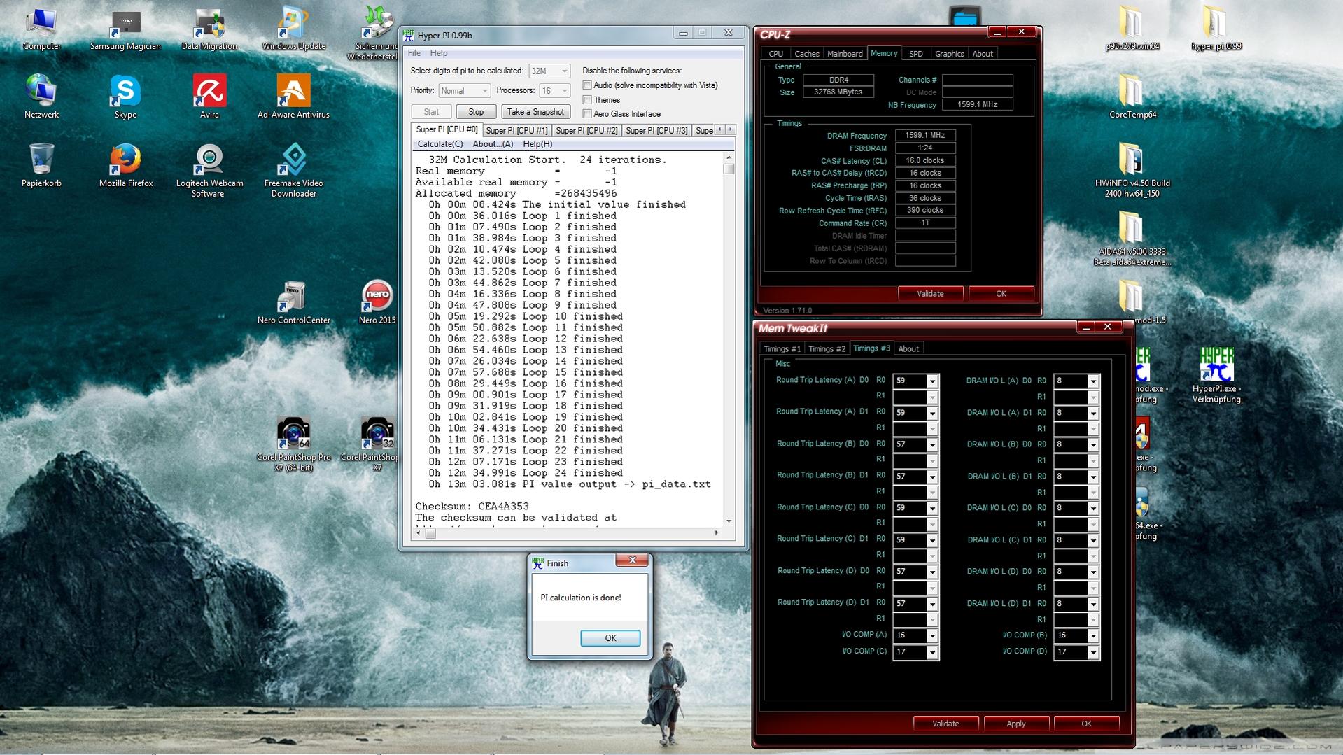

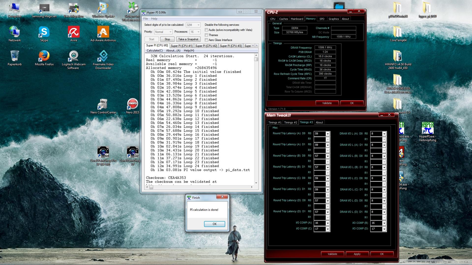

So mal eben HyperPi für Dich Heinz.
Und nein kein CPU OC erst mal.
Mal sehen den Cache wenn es die Temperatur noch zu lässt.
Aber ich denke mal eher nicht weil ich da schon bei max. 81 Grad liege.
Mit 3200 Ram und NB @ Stock 3GHz.
@All besonders @Frankpr
Und mir kommt es nicht auf die Zeit an, sondern auf die allgemeine Stabilität.
Um hier sofort weiteren Schw...vergleich zu unterbinden :)
