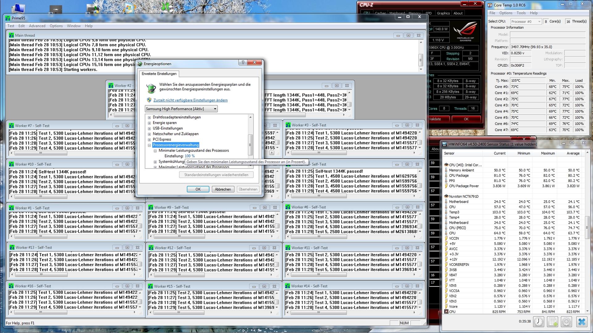

Ja bei mir wird die V-Core sinkt im IDLE bis auf 0.79V runter.
Stelle mal unter Energieoptionen in Windows die Minimale Prozessorlast auf 10%, dann klappt das auch.
Im Bios darf sie natürlich nicht aus sein.
Und zwar dort, wie auf dem Screen zu sehen ist.
Warum da bei mir jetzt 100% steht, weil ich zur Zeit genauere Werte brauche.
Wenn Du noch ca. 40 Minuten Zeit hast, mache ich gerne einen weiteren Screen im Idle.
