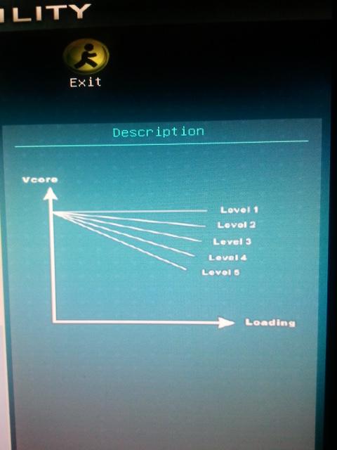

Ich habe ein Asrock Board Z68 Pro 3 und da gibts einen LLC im Bios
Load line Calibration
von 1 bis 5
1 ist unter Last Hohe Spannung - im Prinzip eine Waagrechte Linie unter Last - Immer gleiche Spannung - bei mir sehr hoch - bestimmt 1,20V und mehr
5 ist eine nach unten gerichtet Kurve unter Last - je mehr last weniger Spannung.
Hab 4 genommen da muss ich keinen Offset nehmen und hab alles auf Auto stehen
mit LLC 5 sinds 1,06V und 4 sinds 1,085 V etwa
Bin jetzt bei Testen wie weit er noch läuft - Im Moment 1,025 @ 4300
