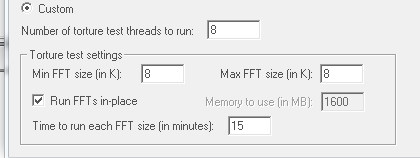

Übrigends benutzte ich diese Einstellungen:
Ich glaube die 26. Irgendwas ist die letzte die kein AVX mitnutzt. Ansonsten kann ich dir nur empfehlen mal das Small-FFT Preset zu nutzen, da zieht meine CPU nochmal 5W mehr als mit deinen Settings.
Okay. Ich habe benutzte momentan die Version 26.4.1.0 und bin mit den gleichen Einstellungen momentan bei 65 Grad. Wesentlich kühler. Aber die Sache ist ja nicht umbedingt damit erledigt, weil ich will ja den Vcore niedriger stellen und mit einer älteren Prime Version wird die CPU auch nicht stabiler, oder?
Benutzt du Software die von AVX profitiert? Wenn nein, dann reicht die alte Prime Version zum Testen. Ohne AVX benötigt die CPU auch weniger Spannung als mit. Die geringere Wärmeentwicklung kommt schließlich irgendwo her.
