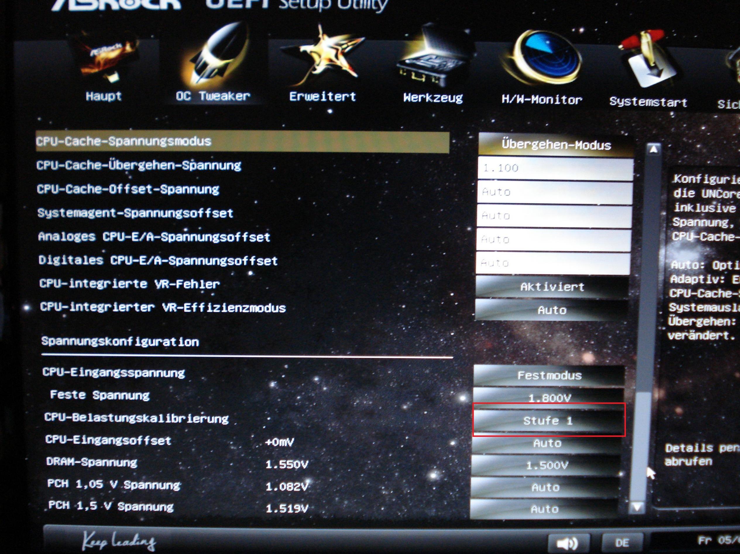

Hallo Leute ich bins nochmal,
ich habe nochmal einen kleine Frage zu dem LLC (Load Line Calibration). Bei mir ist diese auf Stufe 1 gestellt, ist das eigentlich richtig? Wenn ich das richtig verstehe, wird doch damit nur eine Art automatische Erhöhung der Eingangsspannung eingestellt oder?
Ps: Thanok nicht gleich wieder wegen dem deutschen Bios meckern, ist eigentlich schon umgestellt aber das ist ein alter Screenshot ;-).
Da du ein Asrock Board hast ist Level 1 = 100% und damit die höchste Stufe von LLC und ich rate dir dringend davon ab sie zu nutzen, bis Level 3 ist es bei hohem Takt noch ok, aber 2 und 1 sollte man meiden.
Nicht ganz, du verringerst die Differenz zwischen Idle und Load Spannung, was dazu führen kann dass du bei Wechseln von Idle zu Last Spannungsspitzen erzeugst die deutlich über deinen Einstellungen liegen und deine CPU schädigen können (muss natürlich nicht sein, aber kann eben passieren).
OK Danke für die Info, dann werde ich das mal schnellstmöglich herunte setzen. Es wirkt sich aber nur auf die die Eingansspannung (Bei mir Fix 1,8v) aus oder?
Edit: So steht jetzt auf Level 5, ich hoffe das bedeutet LLC = off?!
Ja, das bedeutet es :) kannst du auch einfach testen indem du mal die Vcore mit CPU-Z überprüfst und mit den Werten mit Level 1 vergleichst, sollte ein gutes Stück Unterschied sein.
Kann natürlich auch dazu führen dass du die Vcore etwas erhöhen musst wenn du übertaktest.
...du meinst sicher die Vccin, weil die CoreVID hat sich dadurch garnicht verändert.

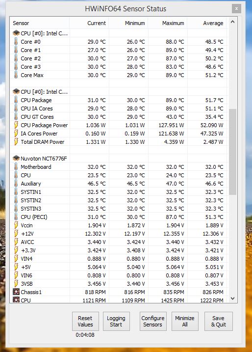

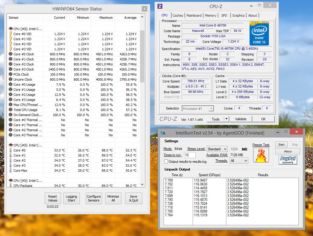

Ich habe jetzt mal einen weteren Test gemacht, ob meine CPU auch 4,5ghz schafft.
Folgende Einstellungen habe ich getroffen:
CPU-Multi: 45
Cache-Multi: 40
Vcore (Fix): 1.224v
Vcore offset(Fix): 0.001v
Cache (Fix): 1.120v
Cache offset (Fix): 0.001v
Vccin: 1.89v
LLC: level3
Was denkt ihr sind diese Einstellungen für 24/7 vertretbar oder sollte ich doch lieber bei den 4,2ghz bleiben bei maximalen 70°C und einer Vcore von 1.110v? Bei den 4,5ghz bin ich im idle bei 25°C - 30°C.
Hab keinen Haswell, bei Ivy und Co. heißt die Spannung Vcore :D aber ja, scheint dann deine Vccin zu sein, VID ist von sowas nie betroffen, die kann man nicht verändern außer man verändert den Multi.
