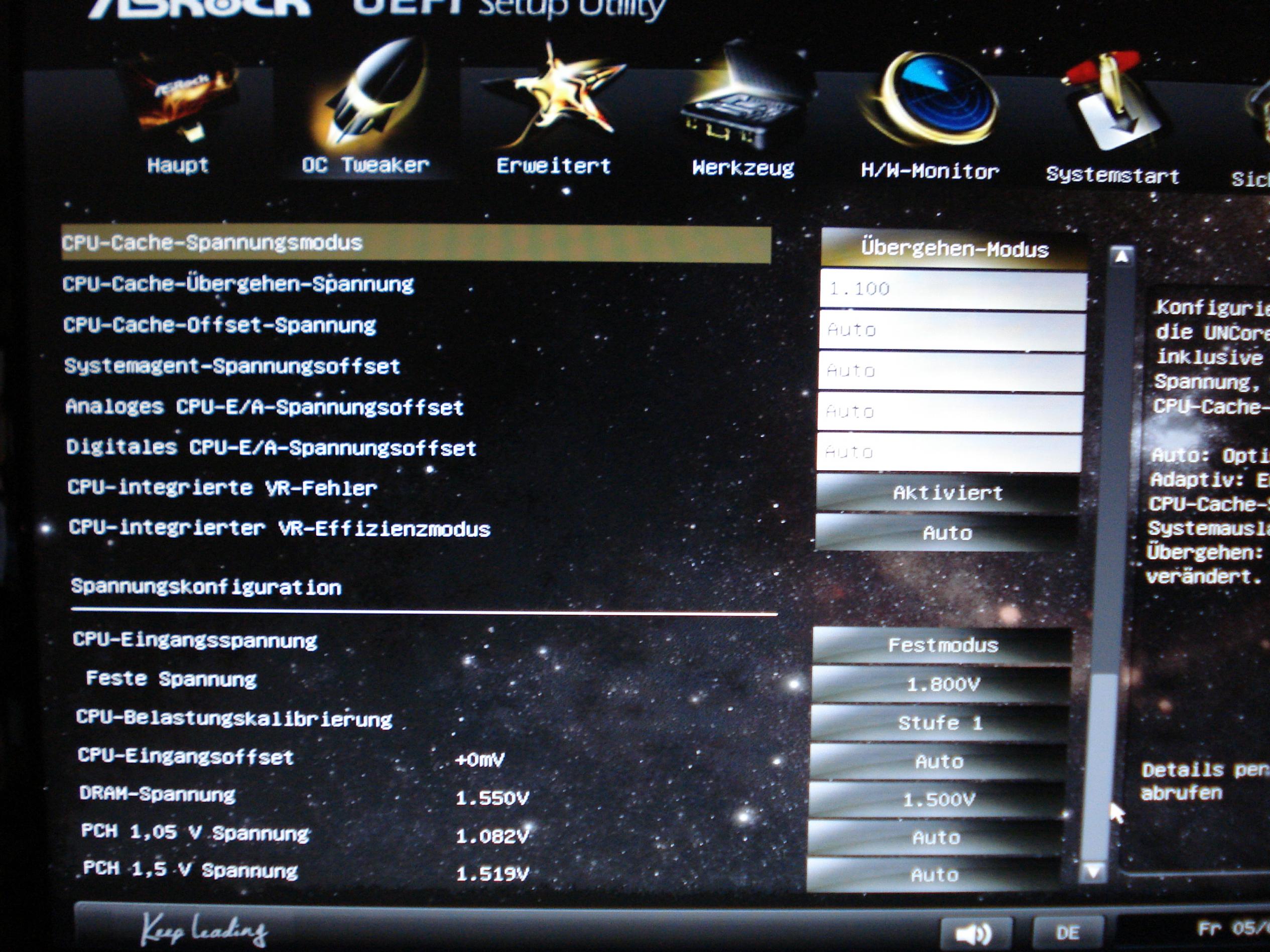

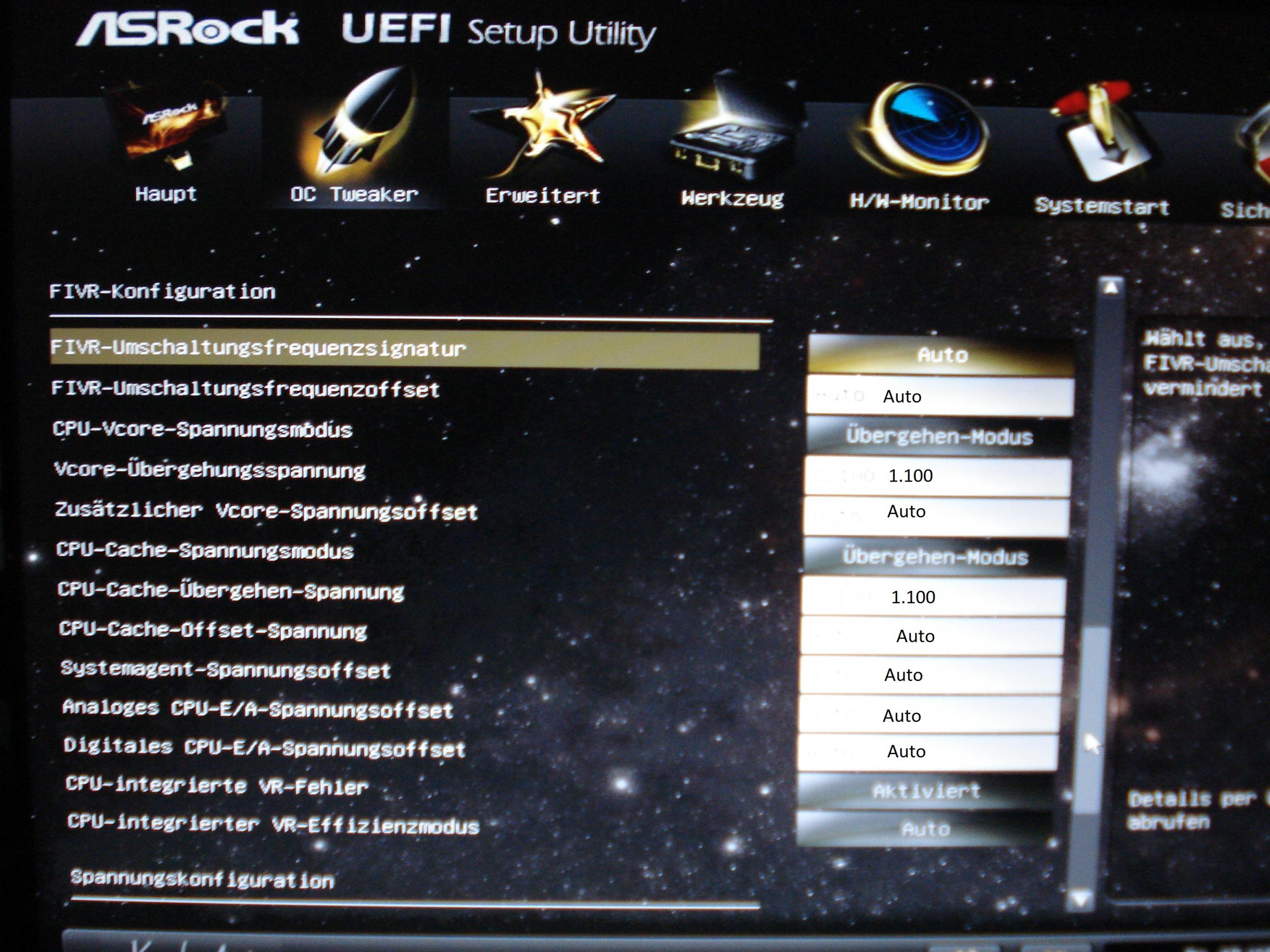

Moin Moin,
da mein erstellter Thread leider geschlossen wurde, was ich seh schade finde, hier mal meine aktuellen Erkenntnisse zu meiner Übertaktung (i5 4670k + asrock z87 extrem4). Ob die Settings 100% laufen weiß ich noch nicht, der Intelburntest lief sauber durch. Games teste ich dann heute, da fehlte mir gestern die Zeit.
Folgende Einstellungen habe ich im Bios eingestellt:
CPU + CPU-Cache Multi = 40
CPU Spannung = adaptiv (1.10V)
CPU-Cache Spannung = adaptiv (1.10V)
CPU Spannungoffset = auto (hier hatte ich auch mal 0,050v drin aber das hatte keine wirklich Änderung bewirkt)
CPU-Cache Spannungoffset = auto (hier hatte ich auch mal 0,050v drin aber das hatte keine wirklich Änderung bewirkt)
CPU Eingansspannung = auto (steht dann bei wiederholten nachschauen auf einen Festwert von 1.9v)
Wenn ich den Rechner Starte und sofort CPUz öffne zeigt er mir die 4.0ghz an bei einem Vcore von 1.096v, starte ich den Intelburntest geht der Vcore auf 1.224v und die bisher maxiemale Temparatur liegt so bei 76°C. Wird heruntergeregelt, also auf 800mhz gestellt liegt der Vcore noch bei 0.074v. Ich hatte mal versucht 4.2ghz mit diesen Einstellungen aber da friert mir beim Intelburntest der Rechner ein.
Was haltet ihr von meinen Einstellungen und sind das die richtigen Stellschrauben, an denen ich da drehe? Achso zwecks der Wärme kommt noch ein weiterer Alpenföhn 120 Lüfter an den Brocken (ist bestellt).

So ich bin jetzt wieder Zuhause und habe noch einen weiteren Test gemacht. Im Moment läuft es auch stabiel und mit den folgenden Einstellungen:
Bios-Einstellungen:
CPU Multi = 42
CPU Spannung = fix 1.100v
CPU-Cache Spannung = fix 1.100v
CPU Eingansspannung = fix 1.800v
RAM Spannung = 1.55v (und alle Ram-Einstellungen mal manuell eingegeben)
Fragen:
1. Ist es ein Problem den VCore dauerhaft mit 1.100v zu betreiben? Er taktet ja nur noch die ghz runter. (Gelesen habe ich das ein gleichbleibender soger besser sei, stimmt das?)
2. Was haltet ihr von den Einstellungen?
Falls ihr noch verbesserungsvorschläge habt, immer her damit ;)
Gruß waldi2_ger
Cache Übertakten bringt kaum spürbare Leistung, kann aber das Kern-OC schwieriger machen.
Des weiteren ist der Speichercontroller recht empfindlich was die Spannung angeht, bleibt lieber bei den erlaubten 1,5V.
Deine 1,1V sind dauerhaft nicht gefährlich, auch wenn du im Idle natürlich etwas Potenzial verschenkst.

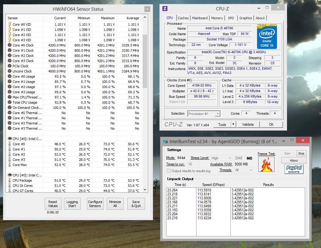

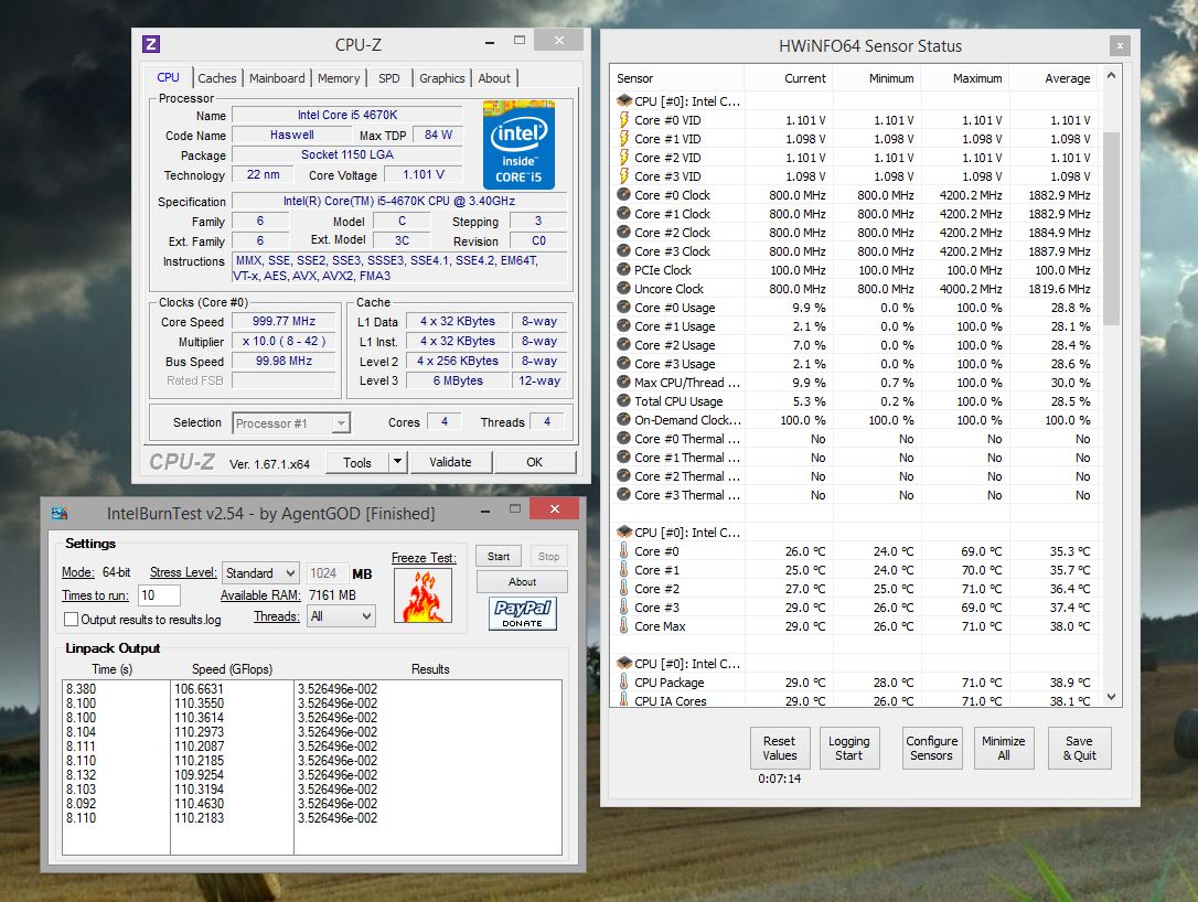

Mich würden aber mal die Temps interessieren wenn du den Stresslevel von normal mal auf Hoch stellst. Ansonsten empfiehlt sich für einen VCore Test Prime mit einem Custom Run 1344K In-Place. Das Intel Tool soll sehr gut sein, Prime ermöglicht einem aber ein bisschen mehr Flexibilität. Für Maximale Hitzeentwicklung kannst du bei Prime mal In-Place Small FFTs auswählen, da wird dir warm ums Herz. Alltagstemperaturen kann man ganz gut mit Blend sehen.

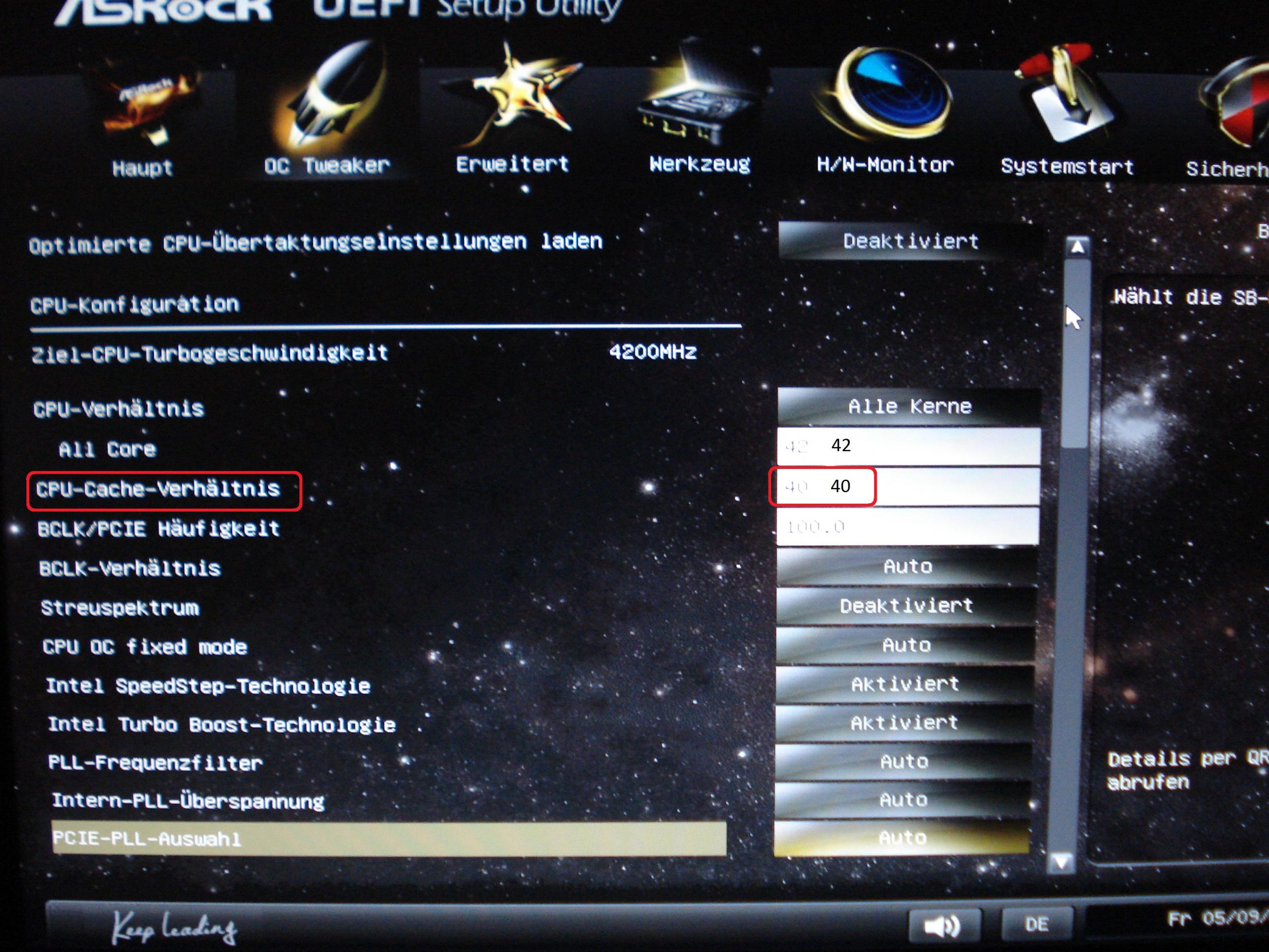

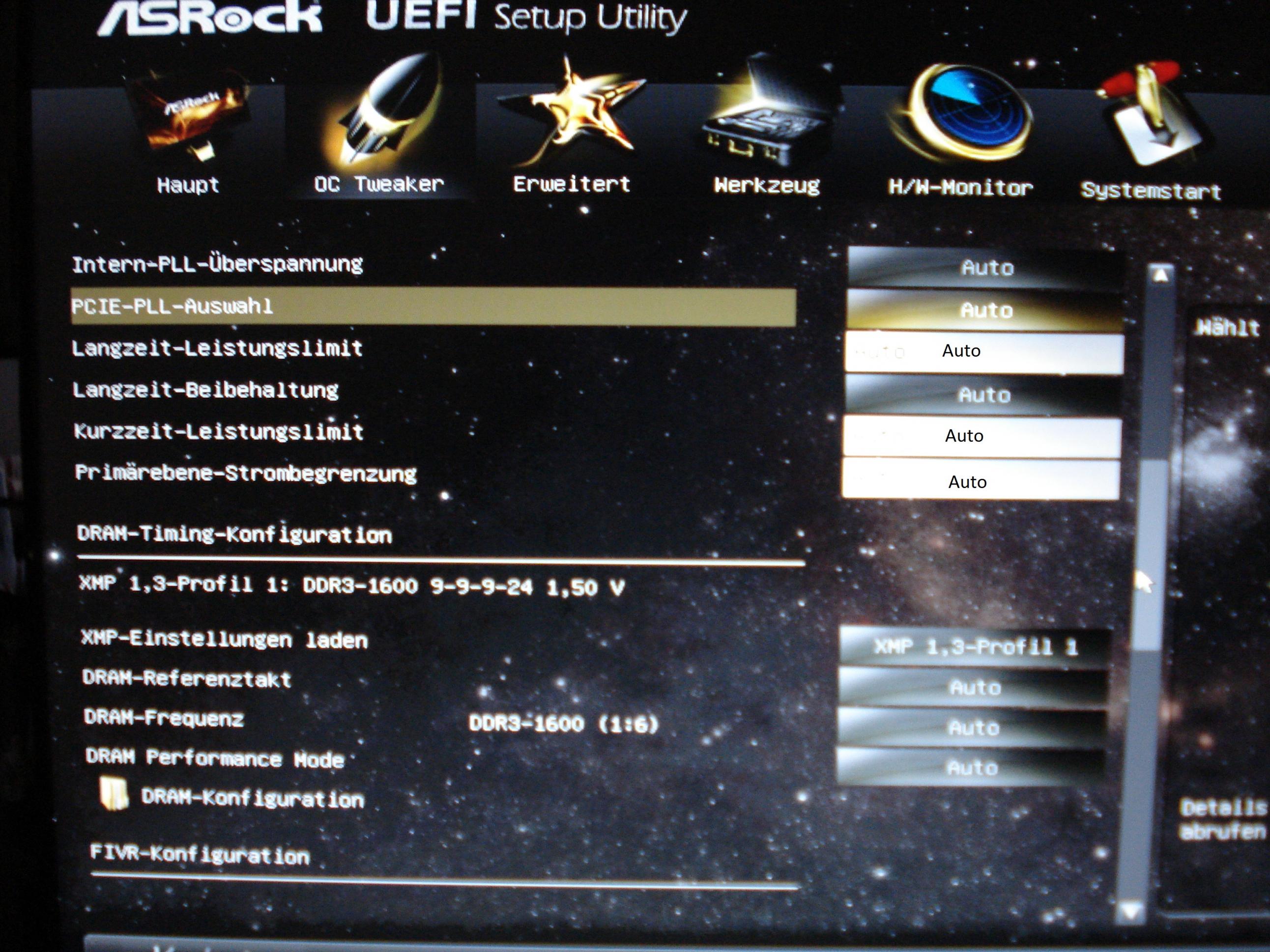

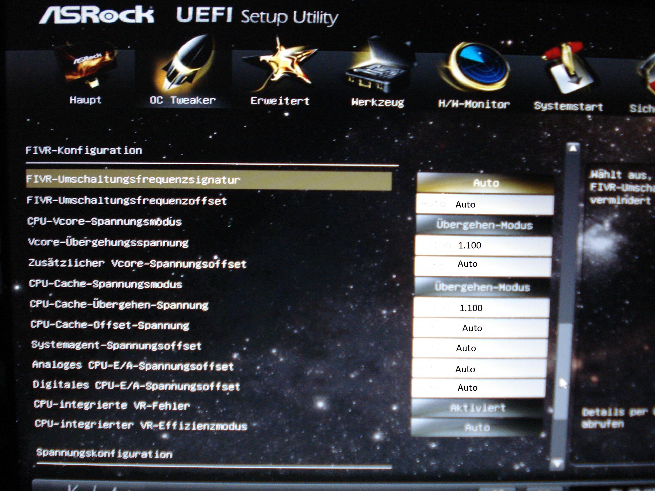

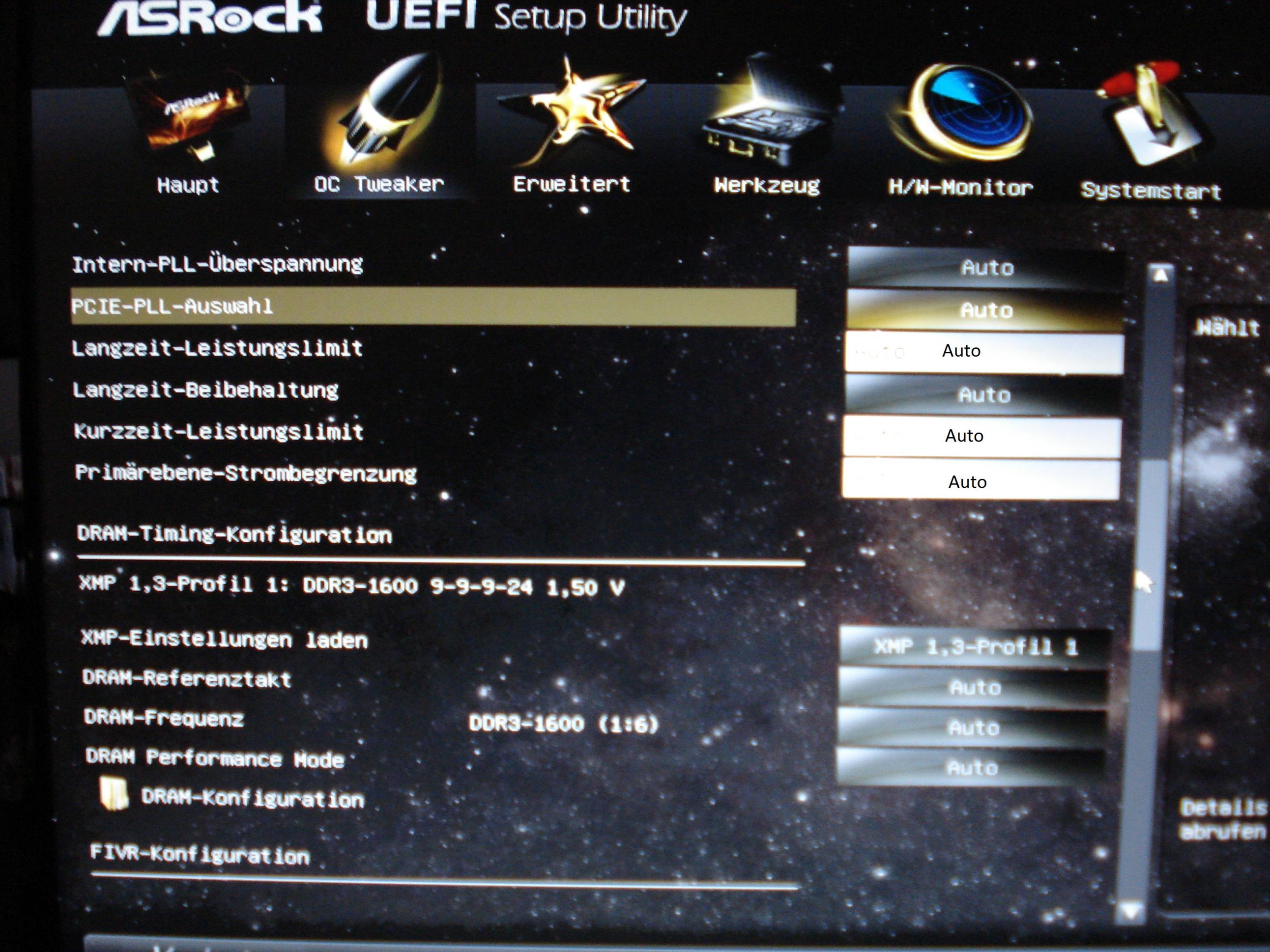

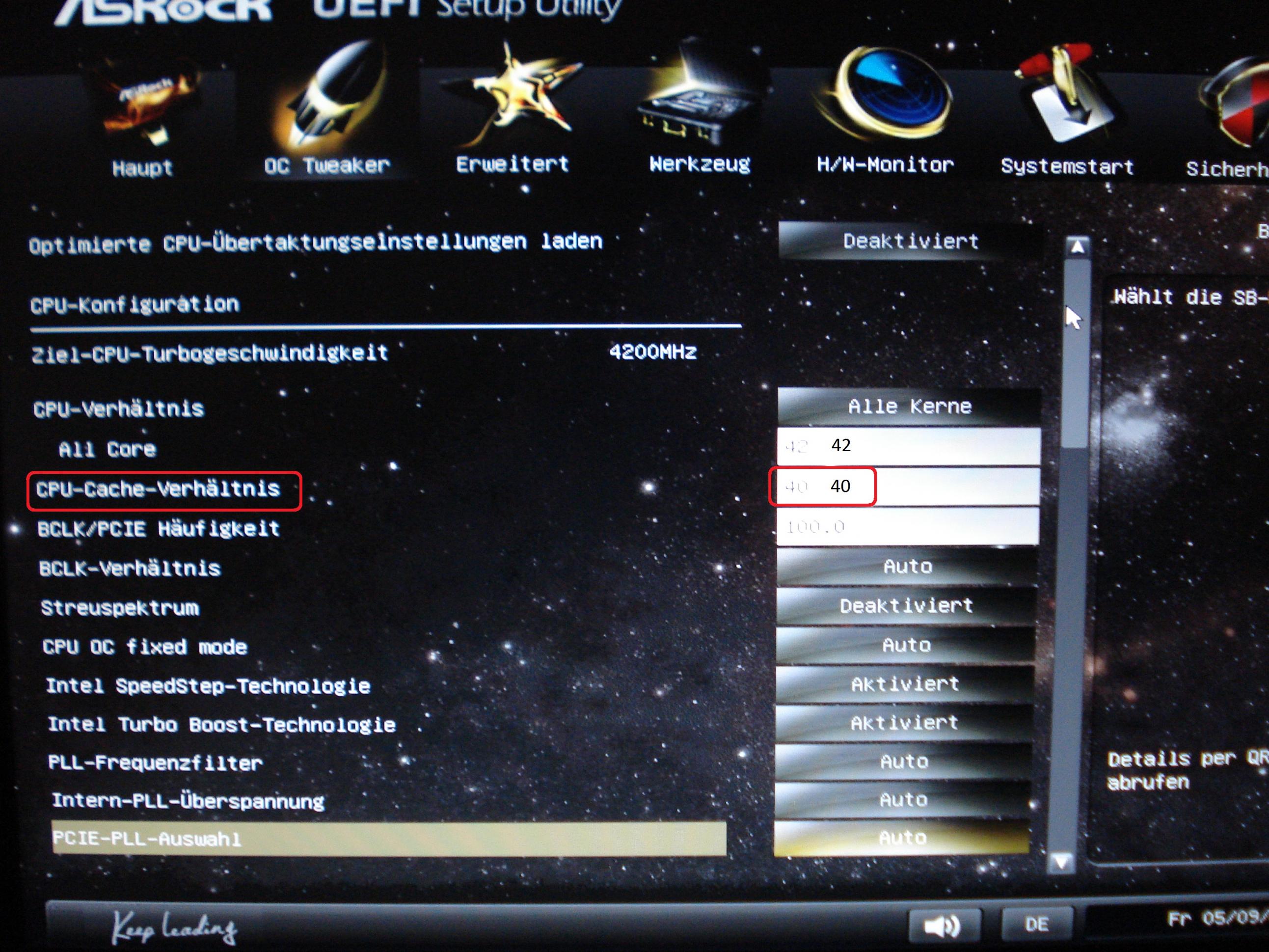

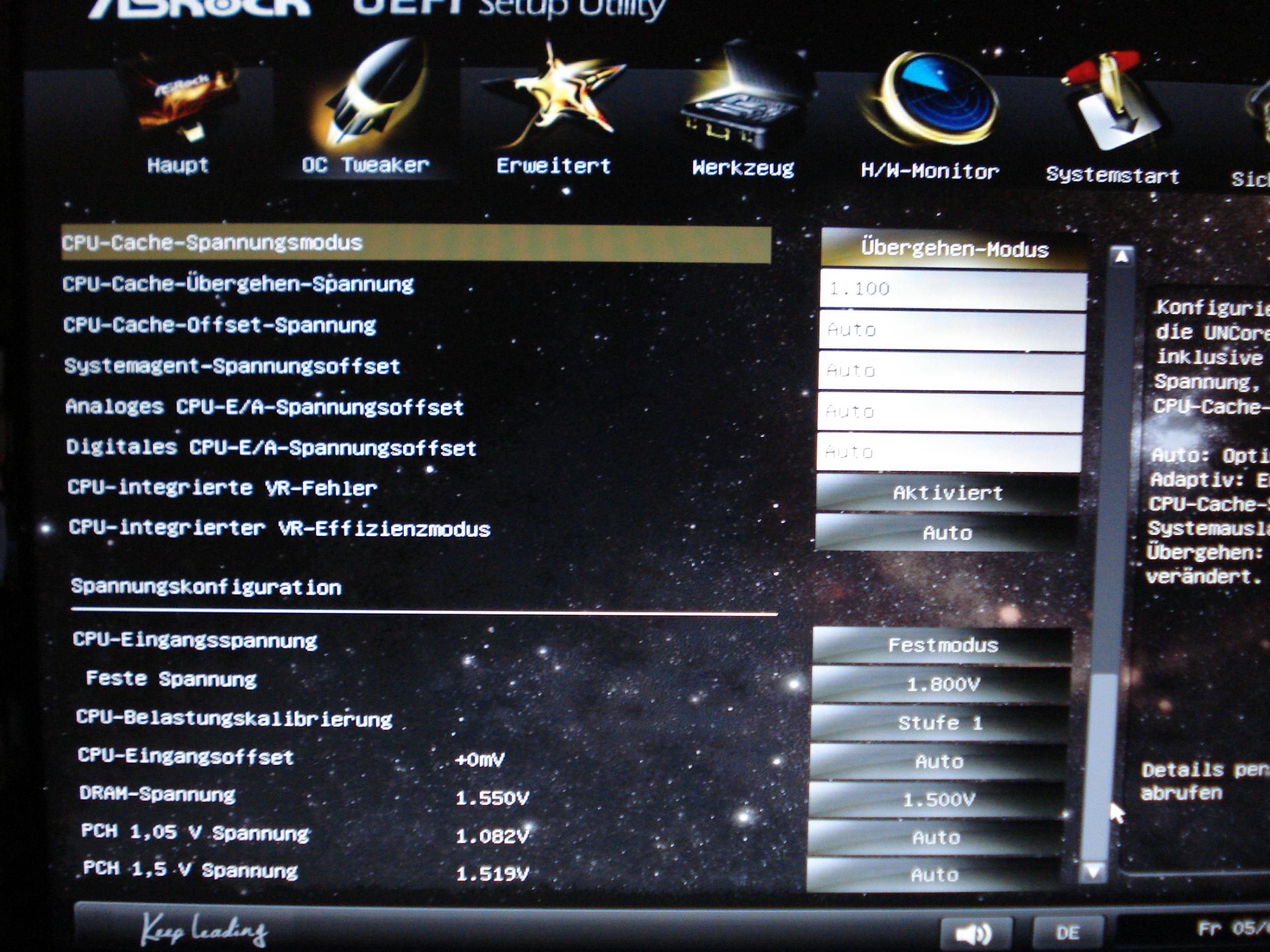

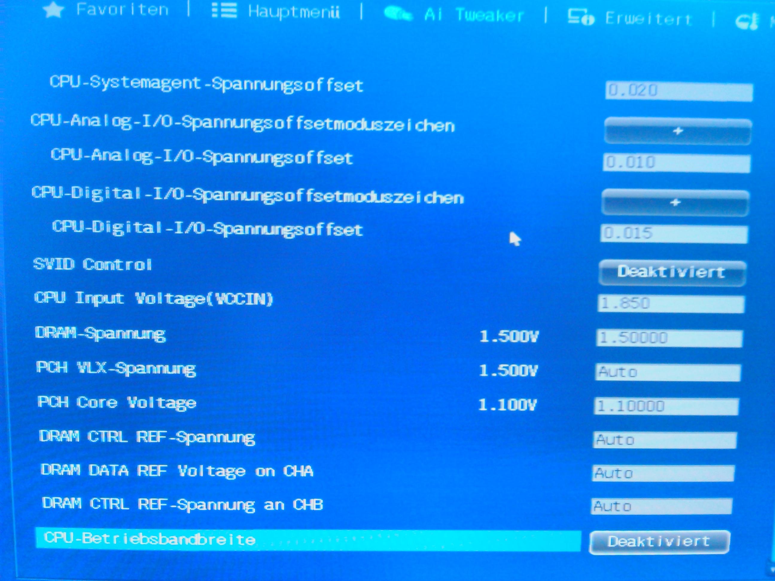

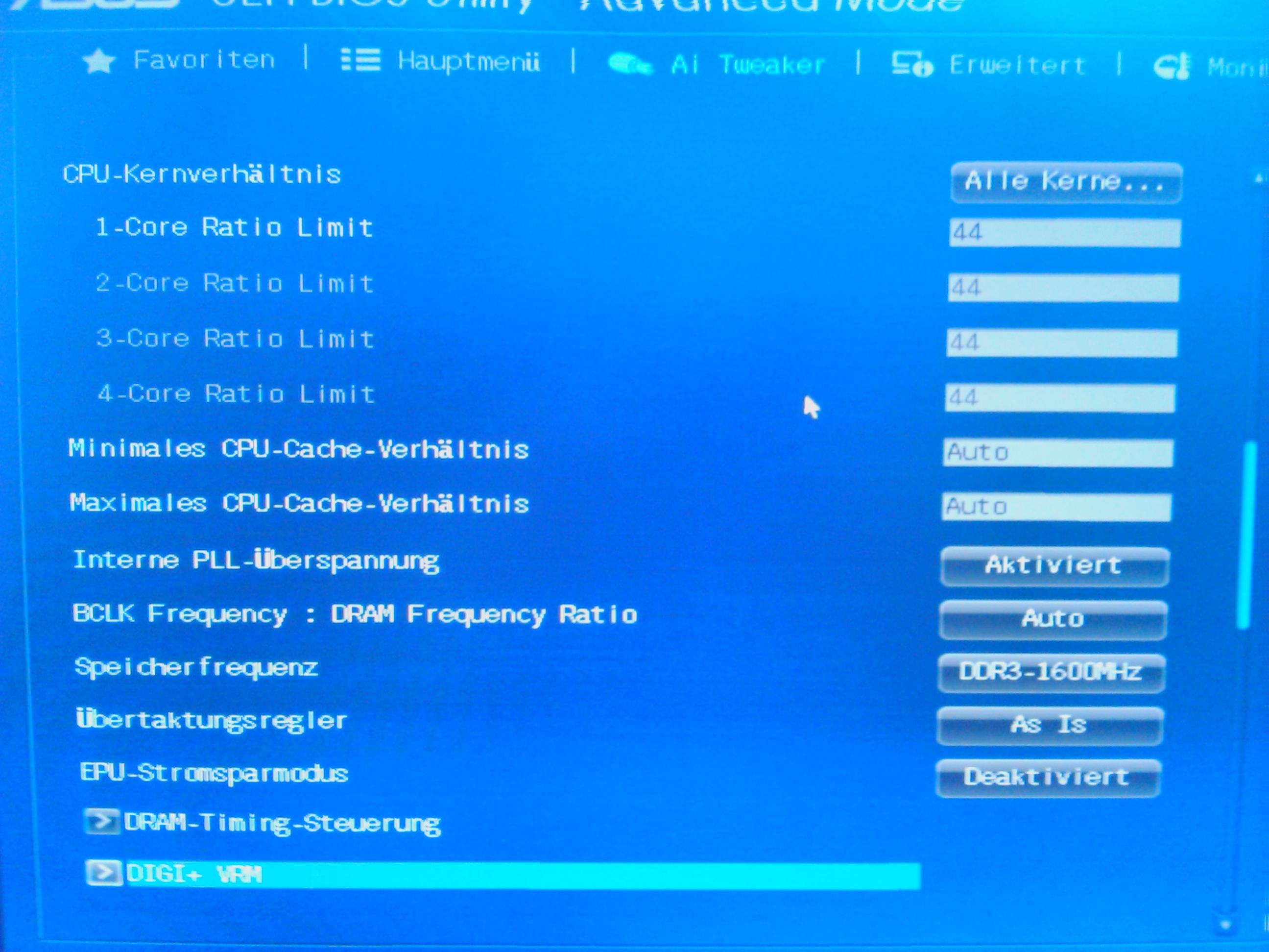

Ok, die Ram-Spannung habe ich auf 1.5v gestellt. Ich füge mal der Vollstängikeitshalber noch ein paar Screens von meinen derzeitigen Bioseinstellungen ein, vieleicht seht ihr noch eine Einstellung, die ich ändern sollte (nicht wundern ich habe die Bilder bearbeitet, da die Werte sonst nicht sichtbar waren).
Mit der CPU-Cache Erhöhung, meinst du doch sicher den umrandeten Bereich in dem ersten Screenshot oder? Was soll ich da lieber einstellen? Bei der vorkonfigurierten Übertaktung wurde der auch immer mit erhöht, daher dachte ich das müsste so sein ;).

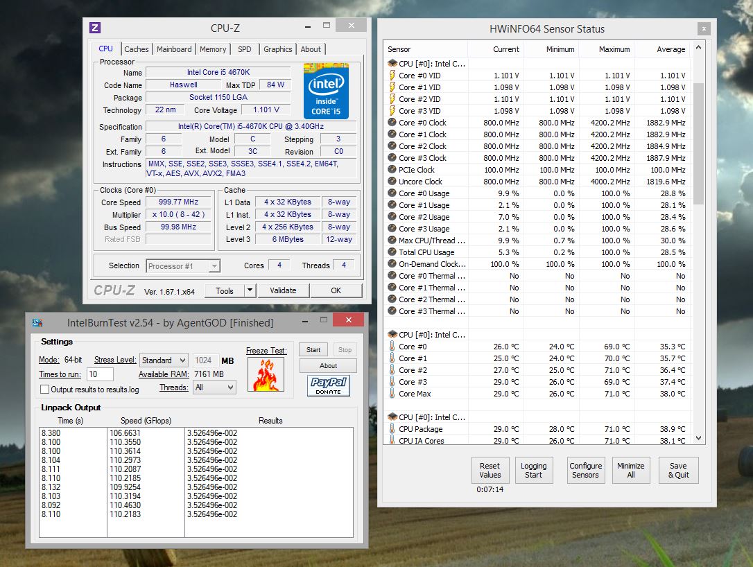

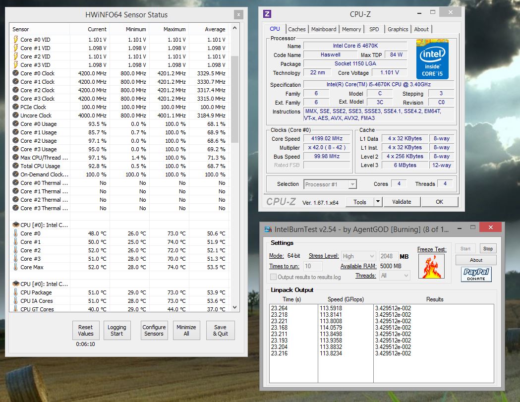

Und um dein Interesse zu stillen, ein Screenshot bei hohen Einstellungen im Intelburntest.
Igitt, ein deutsches BIOS! Ja, das Setting meine ich. Einfach auf Default lassen (das sollte 34 sein). Pauschal haben Tests erben dass 700Mhz Cache etwa 100Mhz Kerntakt entsprechen. Durch einen so beschleunigten Cache macht die CPU aber gerne mal 100Mhz weniger mit der gleichen Spannung mit, so dass es am Ende keinen Nutzen bringt. Wenn du eine stabile Spannung gefunden hast, kannst du den Cache immer noch etwas anheben.
Edit: Temps passen bei dir auch.

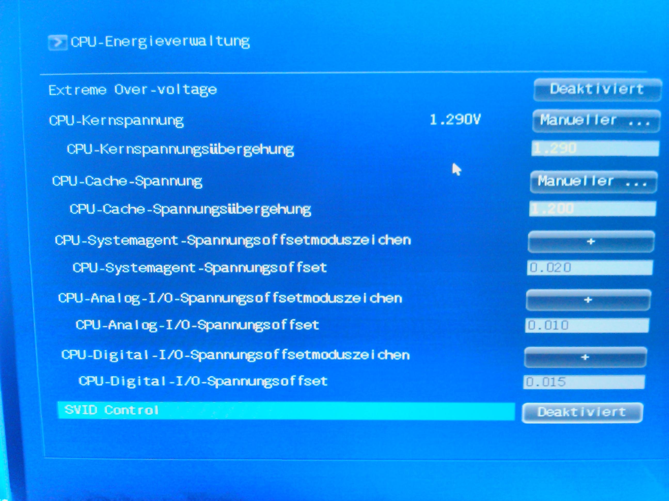

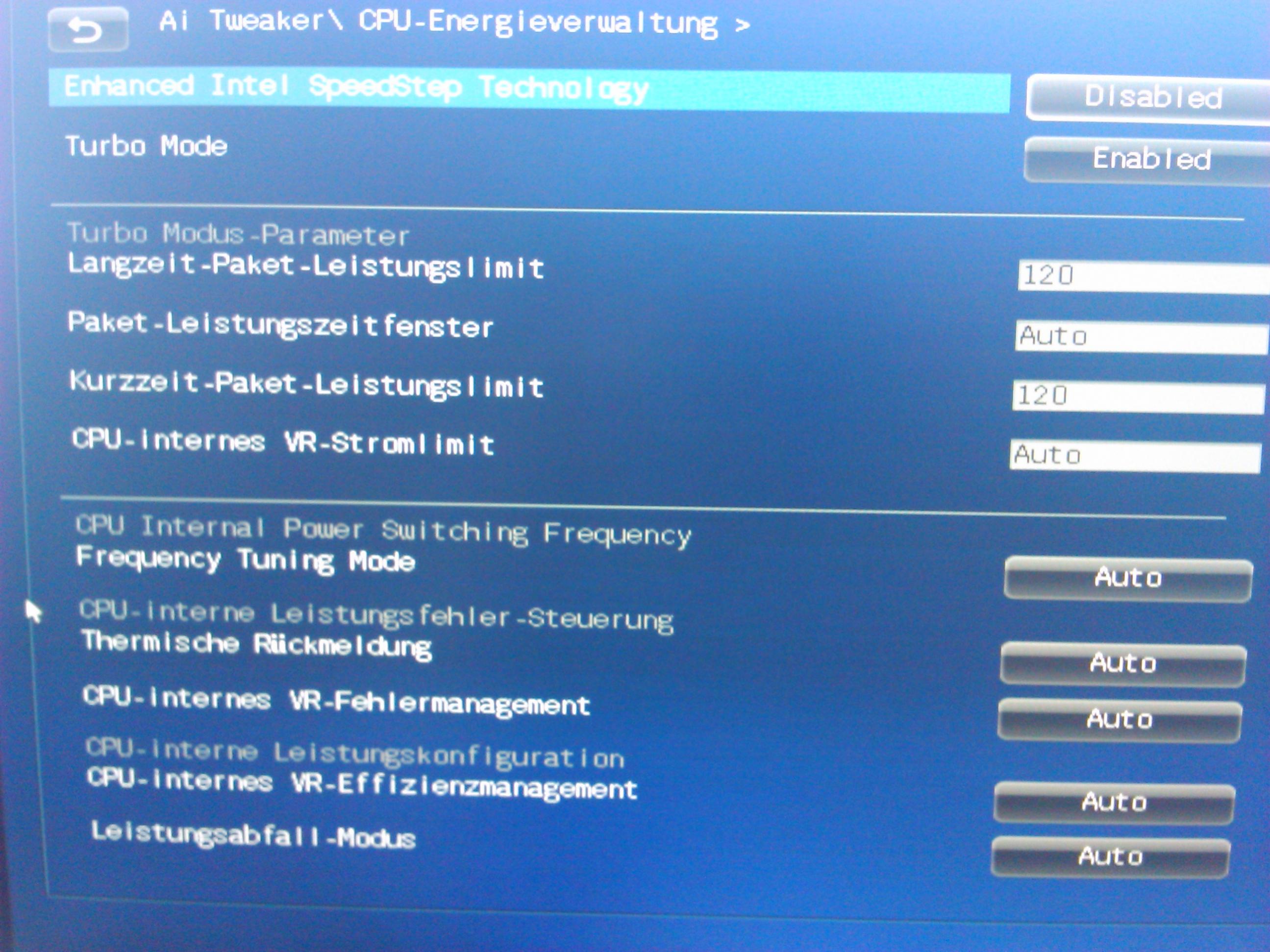

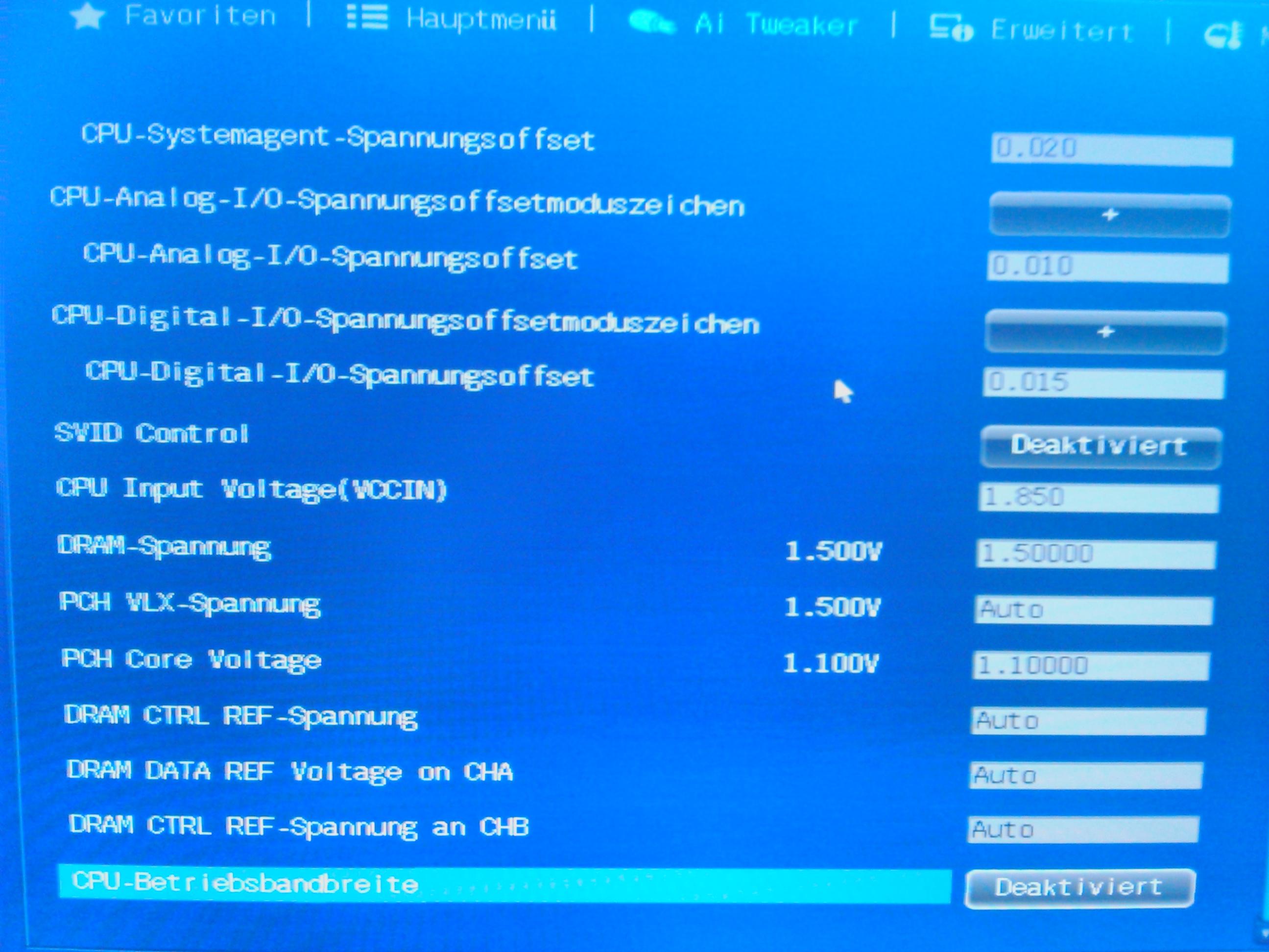

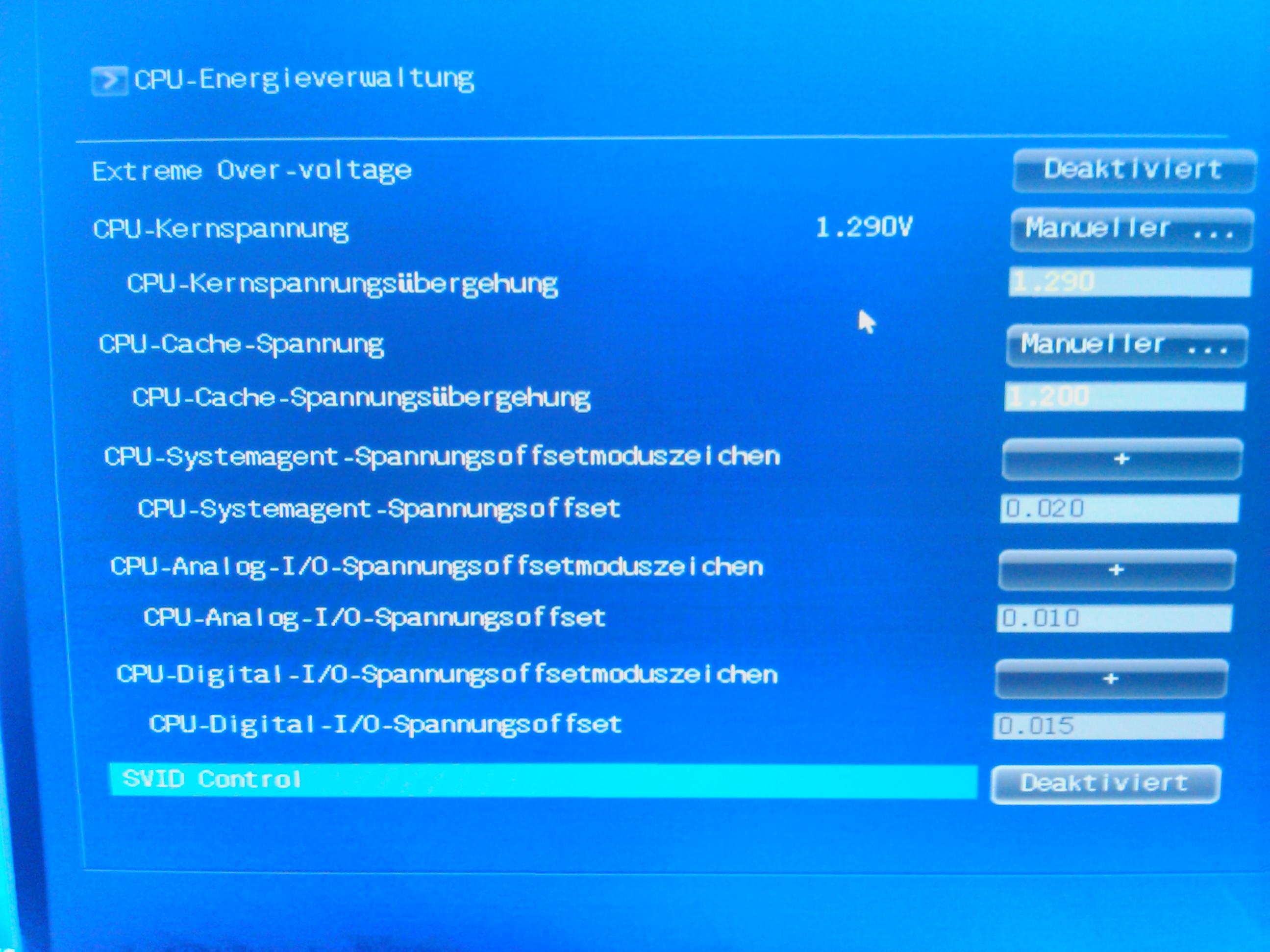

tach,
ich habe meinen i5 4670K Stable auf 4,2Ghz laufen mit dem werten
VCCIN 1,808V
VCore/VID 1,225
das ganze wird mit einem Macho 120 Gekühlt.
mein ziel ist erstmal 4,4-4,5ghz zu schaffen und zu schauen welches potenzial in meiner CPU schlummert.
was kühlung würd ich je nach güte der CPU bei +4,4Ghz übers Köpfen und Wasserkühlung gedanken machen.
die @Stock werte bei voller last sind
VID 1,16V
VCCIN 1,744V
VTT 1,016V
Test bei 4,4Ghz sieht so aus.
bios screens hier nochmal
so was sagt ihr zu dem was ihr sieht? verbesserungsvorschlage die 2V eingangspannung find ich viel, aber bei weniger schmiert mir die kiste mangels der eingagnspannung ab ohne Bluescreen.
wie sind die werte bei ähnlicher ghz zahl bei euch? an die 4670K user?
hab ich in bios iwas vergessen? was meiner OC aktion im wege steht?
