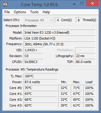

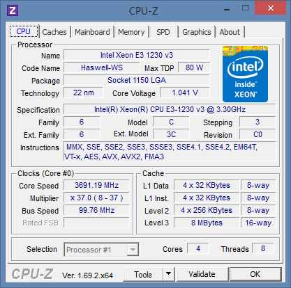

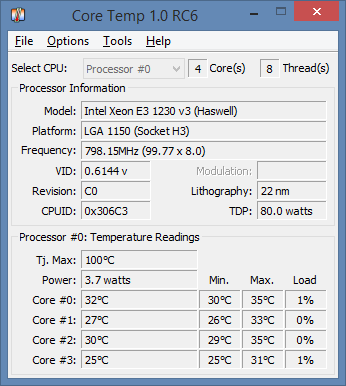

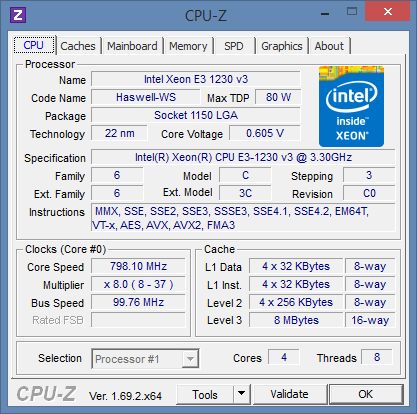

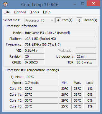

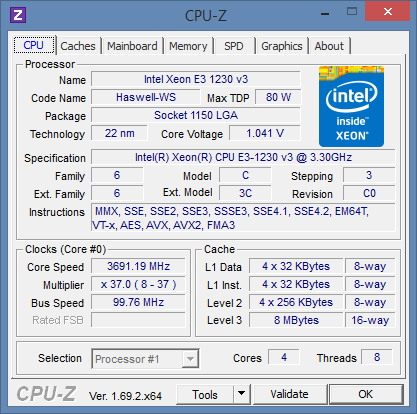

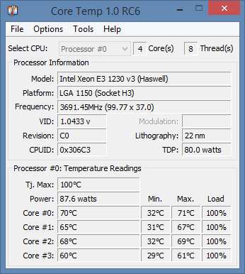

Für diejenigen mit einem Xeon v3:
mein System http://www.sysprofile.de/id183609 mit einem Xeon 1230v3 auf einem ASRock B85 Pro
Ich habe die UEFI Version 1.80c, Multicore Enhencement ist aktiviert, Multi 37 auf allen Kernen eingestellt, im OC Bereich ganz unten wo man auch die RAM Spannung einstellen kann den Offset auf -0,100 und in der Mitte die Offsetspannung von Auto auf -0,100.
Last wurde mit Prime95 Small FFTs erzeugt!
Resultate:
Idle----------------Last----------------Idle---------------Last
Das automatische Hoch- und Runtertakten bleibt auch erhalten.
@promashup
Mit welchem Programm hast du denn überprüft ob alle 4 Kerne mit 3.7Ghz laufen ? Cpu-Z springt ja auch auf 3.7 wenn nur ein Kern diesen Takt hat.

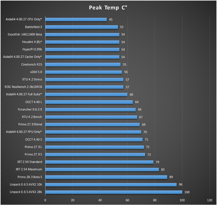

Als testprogram nicht prime95 nehmen sonderen 3Dmark
Also wenn du eine CPU wirklich stabil haben willst wirst du mit 3D Mark aber nicht weit kommen, da hatte ich schon oft "stabile" Werte die einige Runs problemlos mitgemacht haben und unter Prime dann nach 20min WHEA Logger geschmissen haben. Oder war das nur als erster Test zum groben ausloten gemeint ?
Prime95 ist bei mir von der Platte gefolgen,
es ist nur ein unnötige Netzteil killer und hat mit dem realen Betrieb nicht gemeinsam,
die letzten Version Prime95 missachten die Vcore-offset, somit ist ein regeln darüber nicht möglich.
Dagegen heizt 3dMark das ganze System unter realen Bedingunge auf, auch durch die Grafikkarte und
die max Vcore werden von 3Dmark auch abgefragt und Vcore-offset funktioniert.
