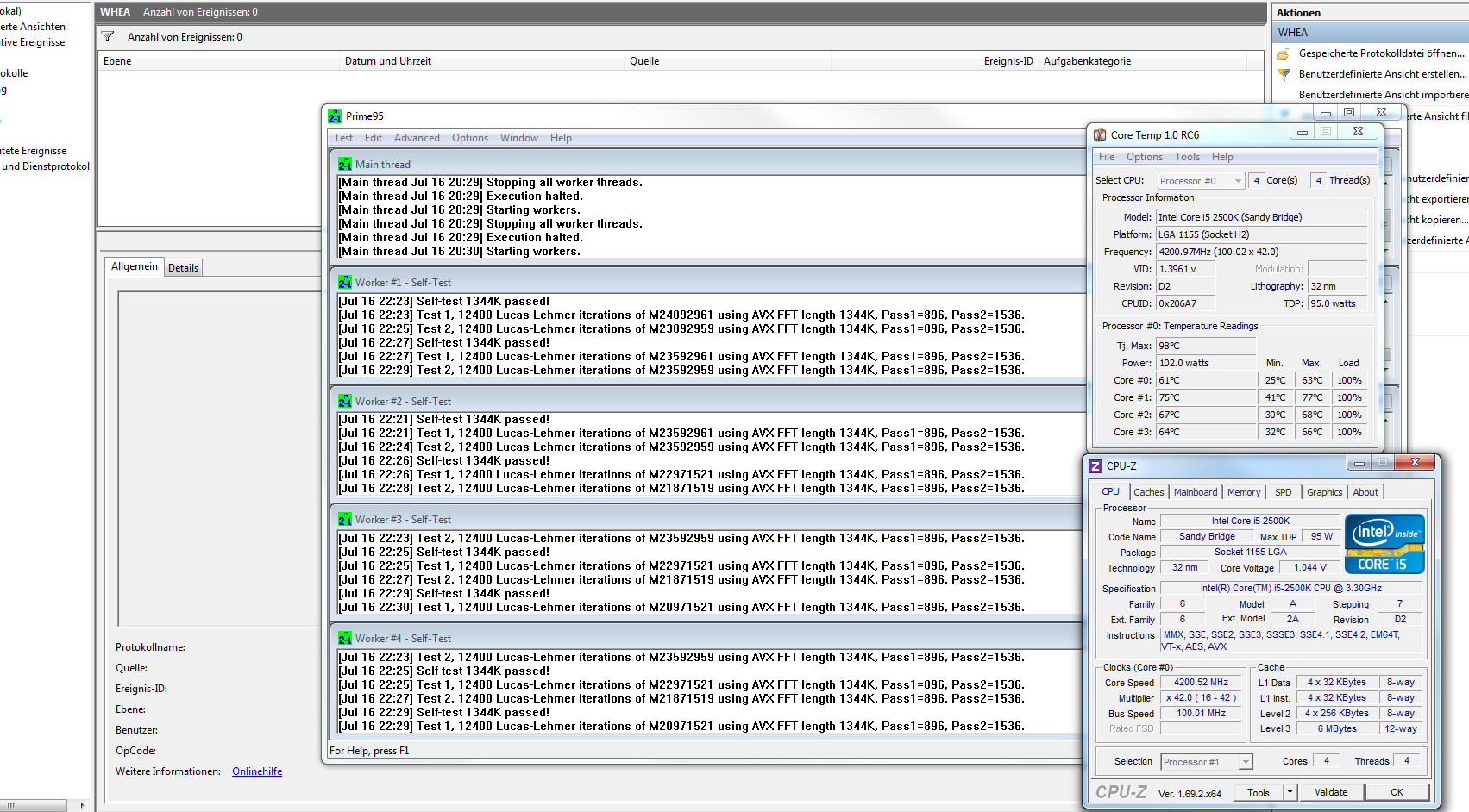

den min max 1344 run hab ich jetz 2h gemacht ohne probleme, kann später gern ein bild dazu posten. den Unigine Heaven Benchmark versteh ich nicht ganz der scheint die CPU nichtmal annähernd auszulasten (da mehr auf Grafikkarte ausgelegt). kann das gern ne Stunde durchlaufen lassen aber obs was bringt?

Korrekt, aber eine CPU muss ja nicht nur bei maximaler Auslastung stabil sein sondern auch mit schwankender Belastung und dafür eignet sich der Benchmark ziemlich gut.
2 Stunden 1344 ohne WHEA Logger ist schonmal ein gutes Zeichen, aber schaun wir mal was der lange Custom run sagt.

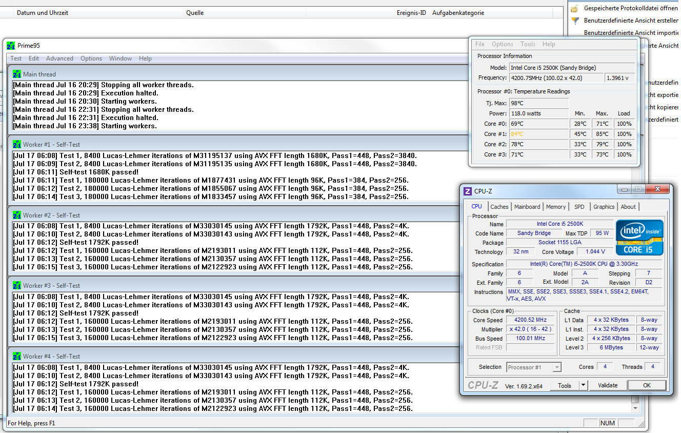

so hab den custom run erstmal 6 1/2 stunden über nacht laufen lassen.. 4,2 prime long 6h[1].png ich kann nur hoffen dass ich die WHEA-Logger richtig anzeigen hab lassen :D atm keine Probleme
und hier ist das Ergebnis vom kurzen Test: 4,2 prime 1344 2h[1].png
Schaut gut aus, jetzt muss sich das ganze nur im Alltag beweisen ^^. Der eine Kern hat zwar 84°C erreicht aber unter normalen Bedingungen wird er das nicht tun, daher würde ich sagen ist das noch in Ordnung, zumal der Rest der Kerne kühler geblieben ist.

Zu dem WHEA Screen, hast du das was konfiguiert ?
WHEA steht bei mir das nirgendwo, und auch den Zeitpunkt musst du doch bestimmen, oder ?
Und welcher Unterpunkt in dem "Programm" ist das genau ?
da ich im Internet nichts genaues dazu gefunden hab, hab ich in der ereignisanzeige ne benutzerdefinierte Ansicht gemacht.. und da konnte ich dann in einem punkt whea-logger auswählen, darum hab ich gehofft bisher das "passt" soweit. ich hab die Ansicht WHEA genannt

Wegen den WHEA Loggern, wenn du dir mit deiner benutzerdefinierten Ansicht nicht sicher bist, schau halt einfach unter Administrative Ereignisse rein und wenn dort welche aufgetaucht sind zu dem Zeitpunkt als dein Prime long run gelaufen ist dann weißt du bescheid.
In die Richtung ging meine Frage.
Habe bei meinen beiden Laptops da mal reingeschaut (kannte das bis vorgestern nicht) und da ziemlich viele Einträge gefunden, in unterschiedlichen Kategorien, deswegen wüsste ich jetzt erstmal gar nicht wonach genau schauen sollte.

unter Administrative Ereignisse sehe ich auch öfter nach und finde zwar allerhand Fehler und Warnungen, aber keine WHEA Logger.

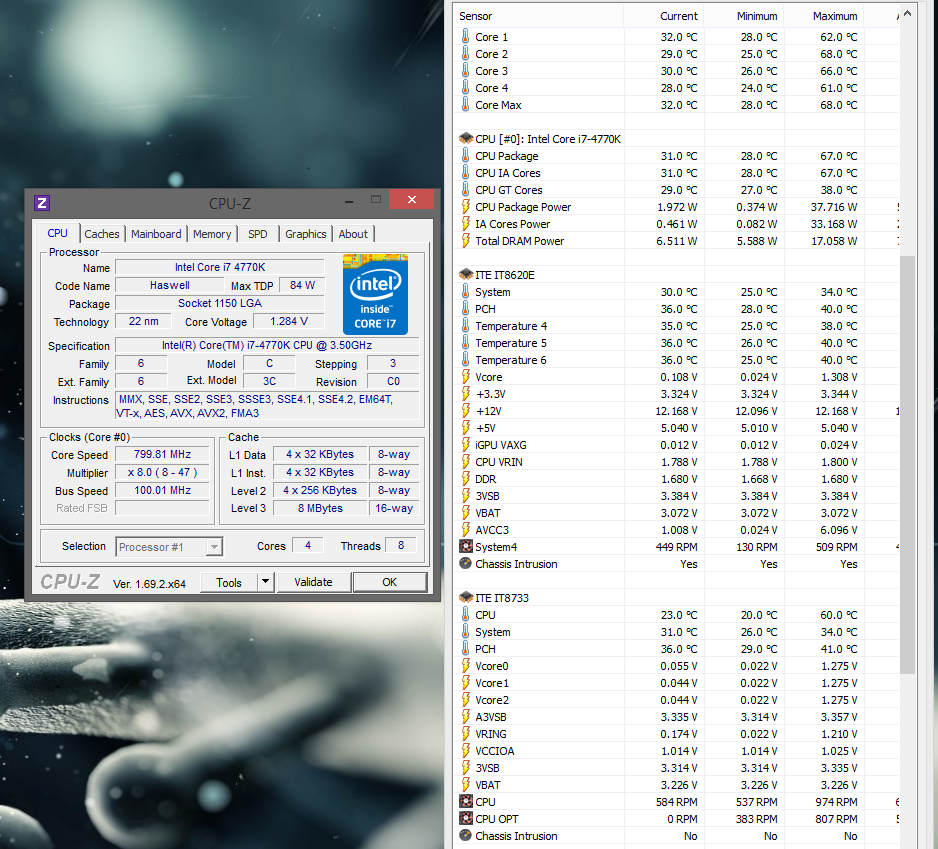

Muss nochmal ein Kleines Update schreiben, für alle die ein Gigabyte z87/z97 Board benutzen. (Ist wahrscheinlich auch bekannt, aber ich schreibs nochmal schnell)
Wenn die Voltage Fix eingestellt wird und die C-States auf Auto stehen (standart), ists nicht relevant, die Volt liegt immer an.
Wenn ihr aber die C-States ebenso wie Eist auf "Ein" stellt, senken die Boards auch mit Fix eingestellter Volt im Idle ihre Spannung, diese geht dann wenn C6 und C7 an sind, im Desktopbetrieb bis auf ca 0,2 Volt runter, dies betrifft auch die Cache/Ring-Voltage.
Das macht im Desktop Betrieb, nochmal Gute 5-6 Watt weniger Verbrauch aus. Die Vid bleibt oben, auch das was CPU-z anzeigt, aber die Vcore wird wirklich abgesenkt. Sieht man auch in Hwinfo, auch wenn das auslesen der Sensoren da nicht so wirklich genaue Ergebnisse liefert. Der Wert des IT8620E Sensors soll sich Nahezu mit dem Wert des Multimeters decken zumindest was die Vcore angeht.
Muss es die Tage nochmal mit nem Multimeter nachmessen, aber Verbrauch ist wirklich nochmal gesunken. von ca 55 Watt auf 48.
Update:
Habs nun auch nochmal mim Multimeter an den Messpunkten gemessen, die Spannung sinkt Beim Ring ebenso wie Vcore auf ca 0,04 Volt im Idle, sonst sind die Messungen in HwInfo ziemlich aussagekräftig sogar die des Uncores, über 1,280 bei der Vcore und 1,22 beim Ring liegen nie an, also ca die Angaben des unteren Sensors.

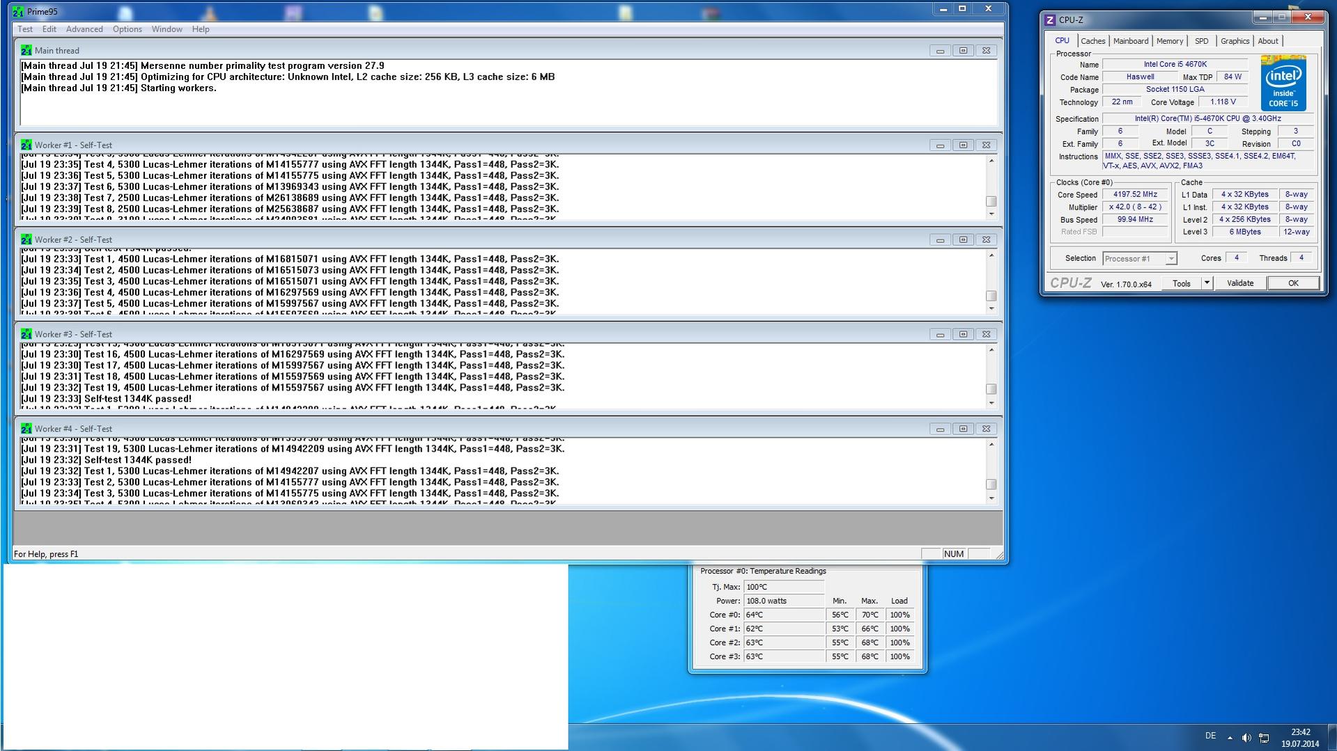

ist das ein guter wert für einen i5 4670k?
und sind die temps und spannung so vertretbar oder zuviel?
