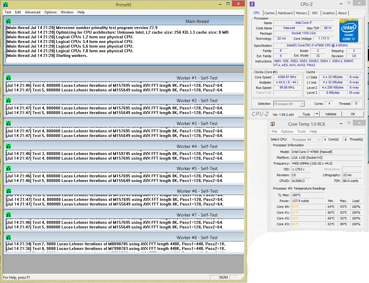

ich habe auch nun eine i7 4790K erworben. Ich habe im Bios den FSB auf 1866Mhz (XMP Profiel 2) ausgewählt, wodurch auch der VCore angehoben wurde. Leider habe ich das erst später und Prime festgestellt, dass die CPU kurz vor dem "Grillen" stand.
Ich habe den VCore auf "normal" gesetzt, wobei der VCore hier auf 1.24V liegt.
Ich habe im Netz gesehen, dass die Spannung wohl niedriger geht.
Momentan liegt der Turbo auf allen Kernen bei 4.4Ghz. Ich habe nun die Spannung fest auf 1.175V getestet. Eine Spannung von ~1.3V für zum Bluescreen. Leider steigt im Laufe der Zeit die Temp durch Prime auf ~90°C. Mache ich iwas falsch? Prime lief ca. 15min.

okay du hast allcore Turbo 44x an, Temperaturen sind hoch aber würd ich noch als normal bezeichnen, bestimmt nen Low VIDler, wo die WLP sehr schlecht verteilt wurde (unter dem HS). Mit Flüssigmetall unter dem HS wirst du aufjedenfall besser fahren können.

Also kommt so gut wie keine Frischluft in das Gehäuse und wenn du nur die CPU auslastest werden die Lüfter auch nicht schneller drehen außer vlt. der vom Netzteil gesteuerte, was natürlich zu einem Hitzestau führen könnte je nachdem wie groß das Gehäuse ist denn bei 400 bzw. 500rpm ist der Durchsatz nicht wirklich groß. Du könntest mal deine Seitenwand abnehmen und dann Prime anschmeißen und schauen ob es sich positiv auf deine Temperaturen auswirkt, dann weißt du ob du einen Hitzestau produzierst oder es wirklich einfach eine sehr heiße CPU ist.
Undervolten und/oder köpfen.
