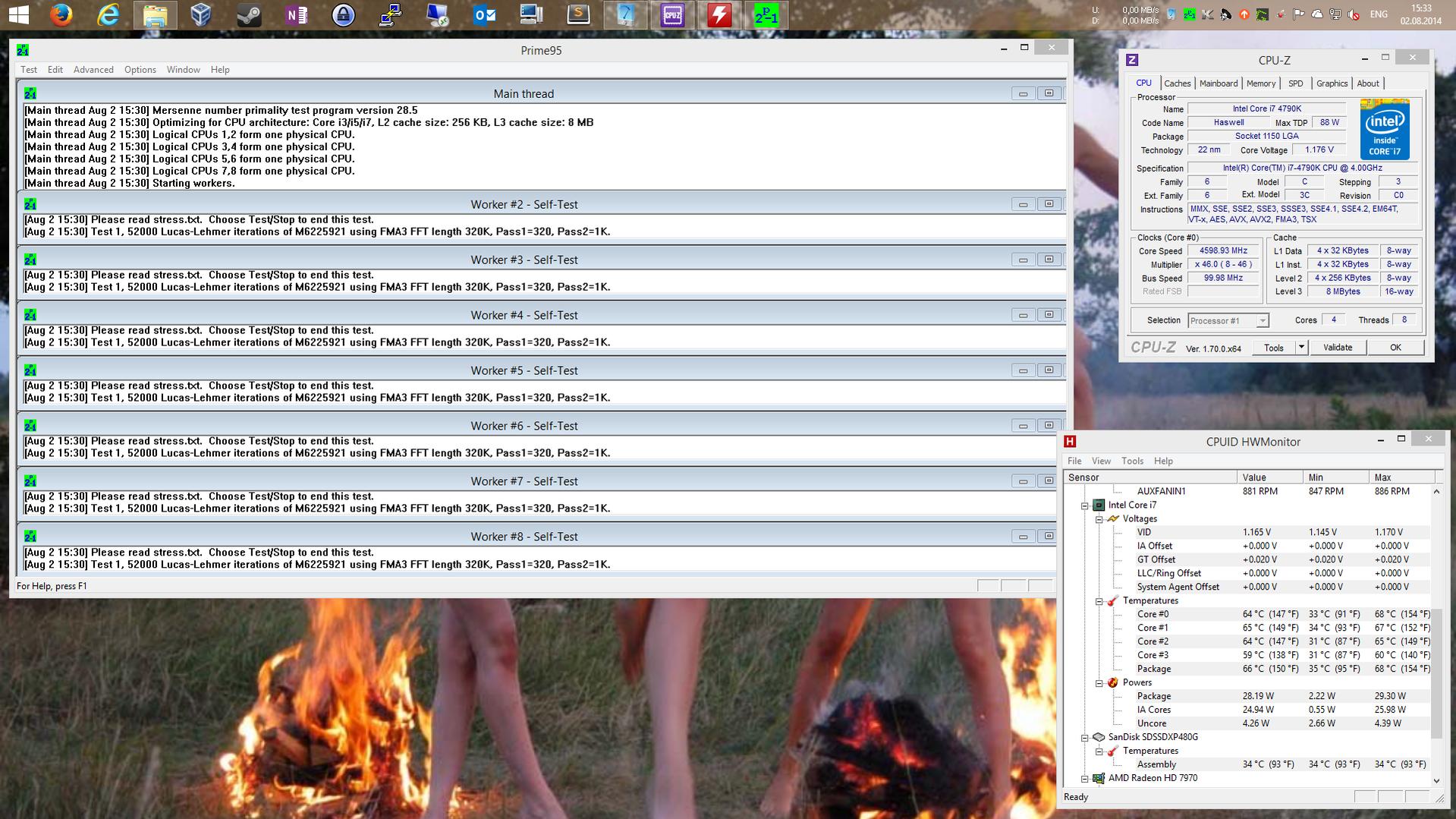

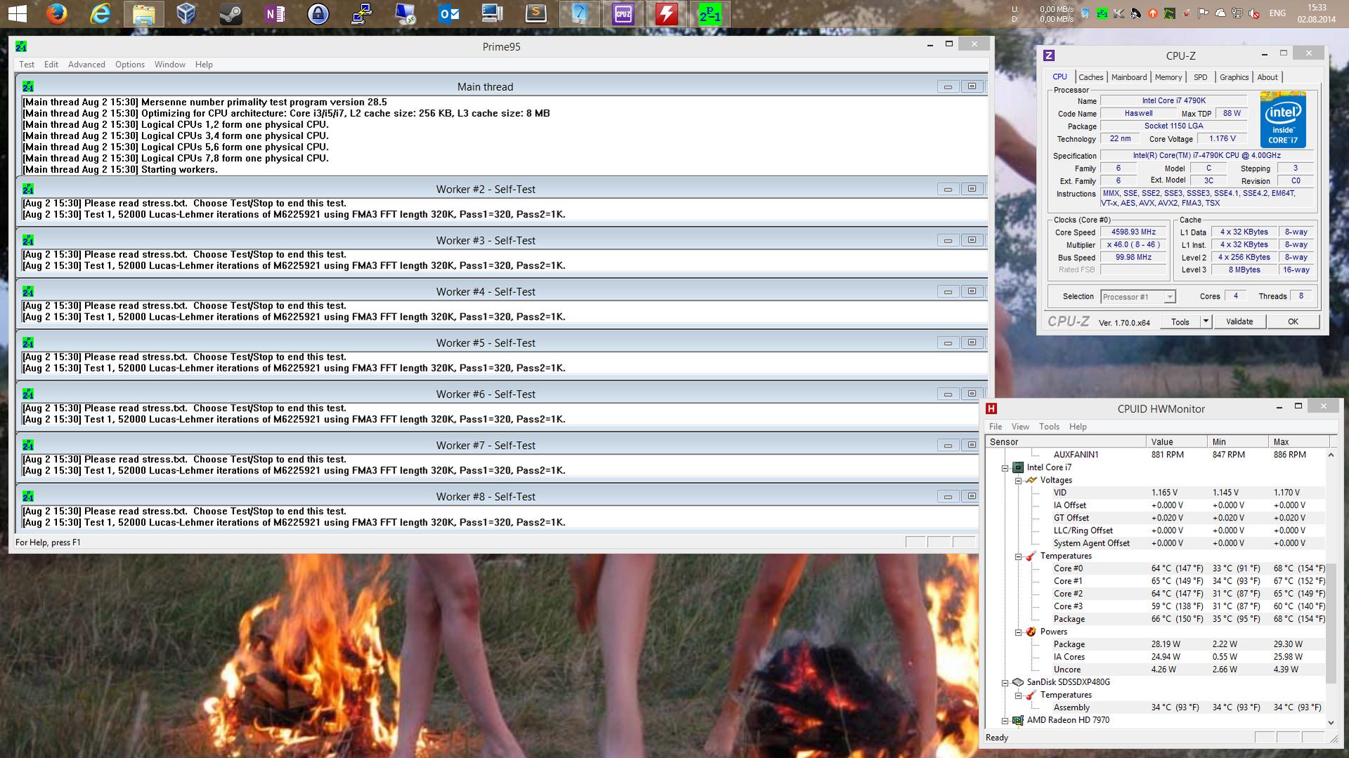

Dude die ganzen Screenshots sind unter Last. Hier aber nochmal mit Prime95.
Unter Last und "stabil" sind aber 2 total unterschiedliche Aussagen, seine CPU mal eben kurz zu belasten und dann den Takt zu notieren ist keine Aussage darüber ob die CPU den Takt wirklich schafft, wenn du ein paar Stunden Prime Custom Run absolviert hast ohne WHEA Logger in der Ereignisanzeige oder Error in Prime dann kann man langsam davon anfangen den Begriff "stabil" zu benutzen, ansonsten ist das ganze ziemliches Blendwerk. Und selbst danach muss man noch schauen ob die CPU wirklich über die nächsten Wochen stabil läuft, voher sind solche Aussagen leider nichts wert.
Das ist jetzt kein persönlicher Angriff gegen dich, aber auch dein erster Screenshot war ja nach einer sehr kurzen Lastphase, daher sind beide Screens nicht im geringsten aussagekräftig ob deine CPU wirklich den Takt mit den Spannungen schafft.
Lass mal Custom FFTs in Place Min FFT 1344 Max FFT1344 laufen ne halbe Stunde laufen und nicht nur Sekunden ^^
