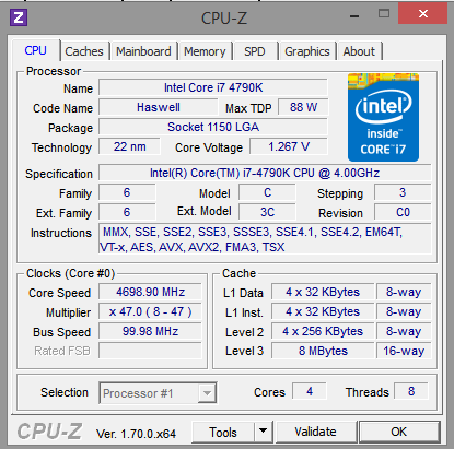

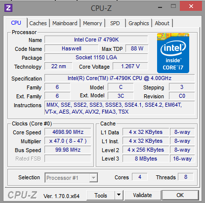

So hier mal ein Screen bin sehr zufrieden hätte nicht gedacht das der Sprung vom I7 2600 auf den 4790 K doch klar erkennbar ist. In BF4 sind meine Framedrops komplett weg, dachte meine Grafikarte Limitiert aber es war doch die CPU bei den Min FPS.
Hätte man das nicht im OSD vom AB oder mit den Ingame-Graphen sehen können, anstatt zu vermuten?
Schickes Ding, und keine 1.5V für 4.8 wie im CB Test :p da musste ich ja schon ziemlich lachen als ich das gelesen hatte :D
@HISN
Nein habe ich leider so nicht gesehen die Min FPS konnte ich so nicht aussmachen.
Hätte ihn mir aber doch etwas Kühler gewünscht, unter Prime Small fft´s habe ich 74°c auf den Cores. Aber in BF4 habe ich niedrigere Temps mit dem Haswell als mit dem Sandy.
BF4 Haswell = ca.58°c
BF4 Sandy = ca.62°c
