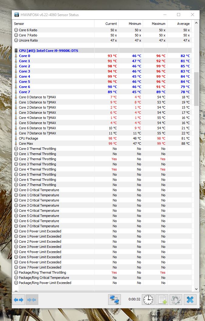

Man testet ja auch eigentlich nicht mit AVX, ich teste immer ohne AVX und FMA3, sonst schießt der Verbrauch durch die Decke und die Temps sind jenseits von realitätsnah.Scrush schrieb:bei 5ghz inkl avx (offset also 0) und 1,36v llc turbo liegen in cb20 1,309v an und die temps sind so hoch dass ich ins templimit rutsche...
ja VR out ist die beste methode beim master 390 für die vcore
sieht man ja wenn die temp kurz grau wird dann geht auch der takt zurück
auf stabilität testen mit prime ist da nix. schafft das hier jemand ohne custom wakü und ungeköpft?
hab aktuell 36 grad wasser im idle. ist halt keine gute zeit für benches aktuell
