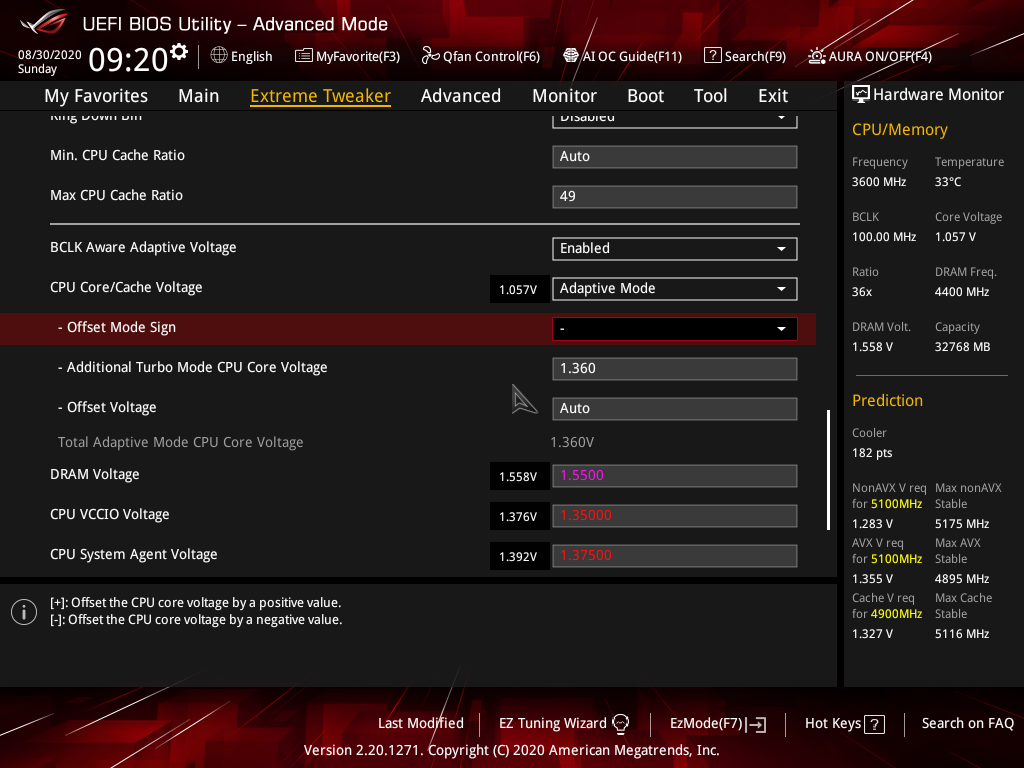

Wie in #339 beschrieben, wird die Spannung ja über "Additional Turbo Mode CPU Core Voltage" angelegt. Dort steht jetzt 1,36 V (vorher im Manual Mode: 1,42). Was ich Offset abziehe, muss ich additional wieder draufgeben. Weil ich darin noch keinen Sinn erkennen kann, steht Offset auf Auto.
Die Maximalspannung im Windows ist nun 1,394 (vorher 1,403), bevor sie idle unter 1 V fällt. Die Spannungen unter Last sind etwa wie vorher (in prime etwas niedriger, muss sehen, ob ich damit durchkomme).

nilssohn schrieb:
Ja. das subjektive Wohlbefinden ist definitiv gestiegen mit den droppenden Taktraten und der niedrigen idle-Voltage. Gerade weil ich so hohe Grundspannungen fahre.
Vielleicht kannst du noch etwas Licht ins Dunkel bringen, was die Offset-Einstellung angeht. Gern natürlich auch @R1c3 oder wer immer immer sich berufen fühlt.
  • prime95 nonAVX 1,323-1,332
  • Cinebench 1,359
  • karhu RAM Test 1,368
Sieht soweit alles vernünftig aus. Meine Fragen:
1. Stellst du ein manuelles Offset ein? Was bringt das zusätzlich?
2. LLC ist jetzt auf Auto (vorher 6), weil ich die load-Spannung manuell nicht weiter senken möchte. Ergibt das Sinn?
Also grundsätzlich solltest du die LLC5 anpeilen. Ist so ein ungeschriebenes Gesetz. Es soll droppen wenn Last kommt, das gibt auch der CPU Entlastung. Darum ist das so.
Zum Auto Offset: Ich fahre 1, 38v und gewähre der CPU ein Offset von 0,02. Für mich kriege ich so die beste Stabilität hin. Was wie besser sein soll ist von CPU zu CPU verschieden. Diese Einstellungen ergeben bei mir eine VID von 1,405v und VCore unter Last 1,32. Windows 1.395v. Ich muss meine VCore allerdings etwas höher fahren durch mein RAM OC.
Bei meinem Sohn funktioniert es bissl anders, so wie du. Bei ihm steht der Offset auf Auto und 1,36.Last. VID ist bei ihm identisch. Unter Last ist bei ihm die Vcore dann so um 1.28v. Allerdings fährt er den AVX Offset nicht wie ich auf, 48 oder im Bench 50, sondern auf 46. Hoffe konnte dir so noch etwas auf den Weg geben. Bilder kann ich dir noch nachsenden, bin aber gerade nicht zu Hause.
