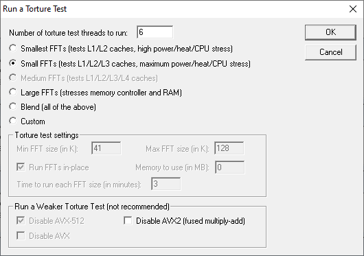

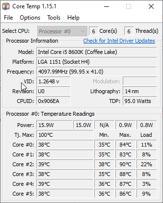

Habe ein I5 8600k auf 4,4GHz übertaktet. Hatte vor längerem mal übertrieben und direkt auf 4,9 oder so gestellt und PC ist nicht mehr richtig gestartet und dann zurückgesetzt auf 4,4GHz. Wie finde ich denn heraus ob überhaupt noch was machbar ist nach oben? Reicht ein Stresstest und dann schauen ob Temperaturen noch nicht am Limit sind.
Und an was könnte es liegen dass der PC nach übertakten (auf 4,9GHz) startet aber dann endlos lädt?
Habe oft gelesen dass der 8600k normalerweise bis auf 5GHz übertakten geht. Hätte ein alpenföhn brocken 3 als CPU Kühler
Spannung einstellen, Loadline einstellen und alle Limits die beschränken könnten aufheben oder auf max setzen.
Dann deine max Ziel Vcore rein hacken und unten anfangen. Booten und stresstest wie prime95 custom small ffts non avx starten. Temperaturen überprüfen und dran denken da kommen noch härtere FFTs, da kann man locker noch mal 10Grad drauf rechnen.
Solltest du schon bei 80°C+ landen brauchst du nicht weiter probieren.
Dann hilft nur köpfen und eventuell auf Wasser umstellen.
Reaktionen: deniz619

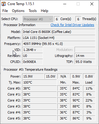

Okay habe mal bei Prime95 den "Small FFTs" gemacht und Coretemp hat mir Temperaturen bis 89 Grad nach kurzer Zeit angezeigt, denke mal der Prozessor ist dann schon stark am Limit oder? Test und max Temperaturen sind im Anhang.

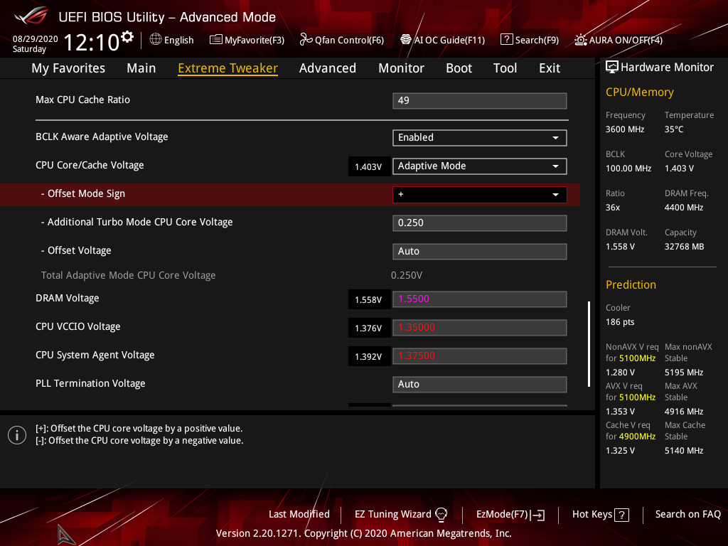

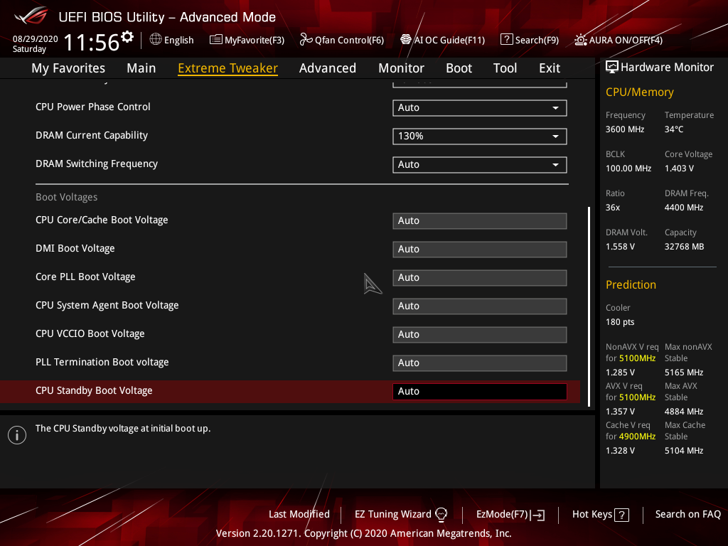

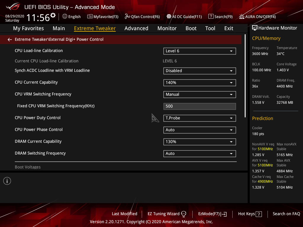

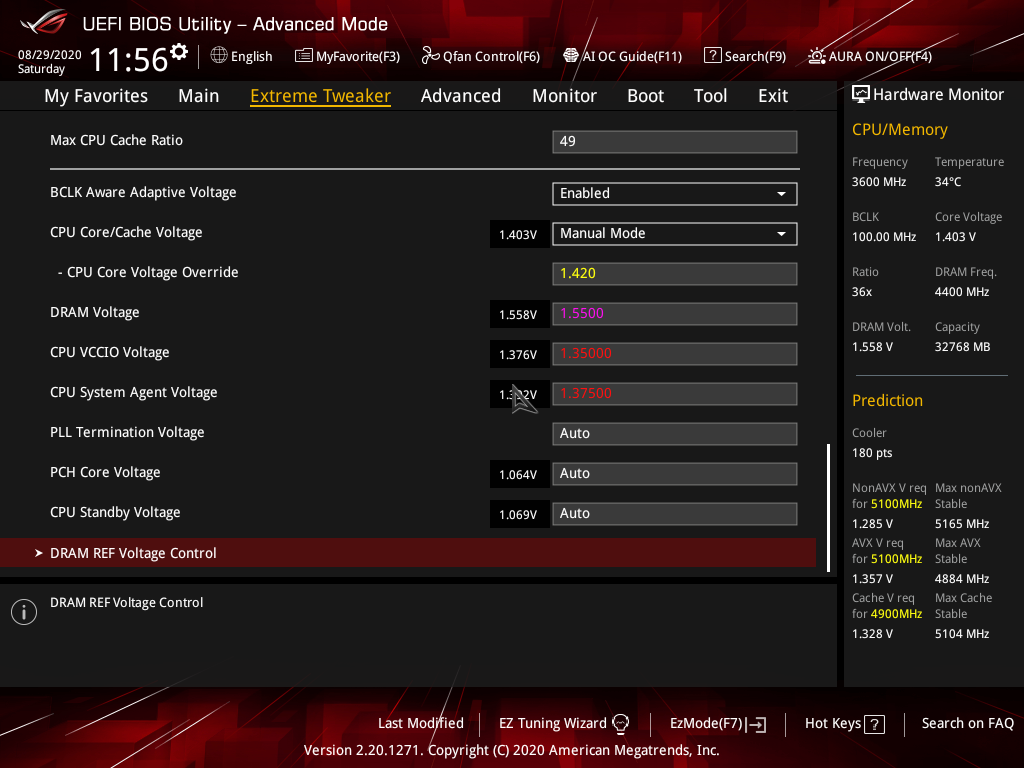

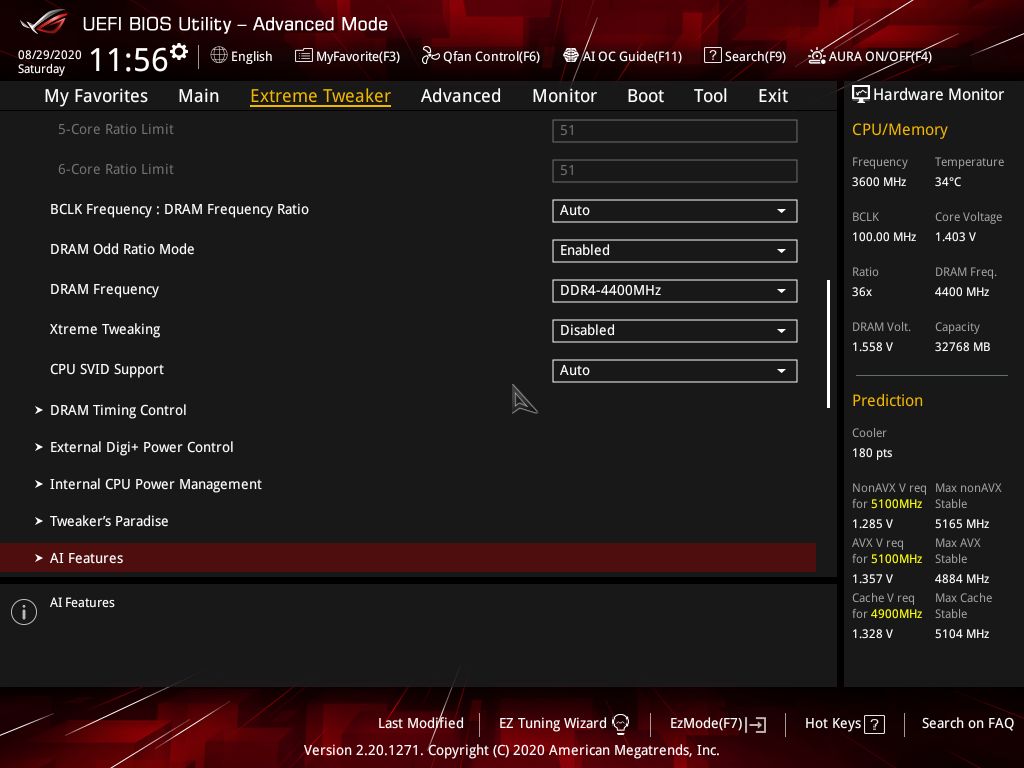

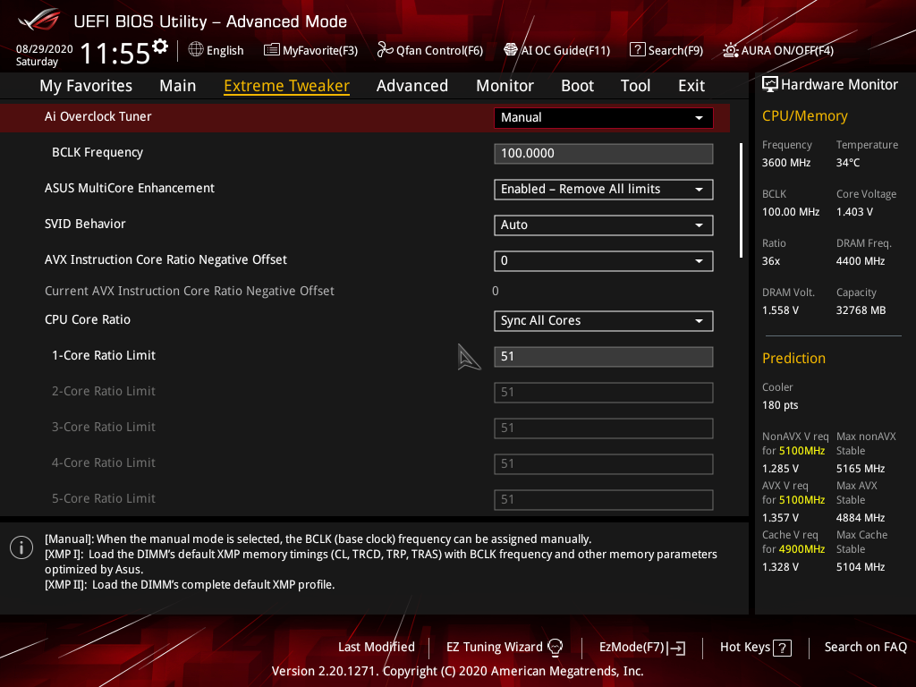

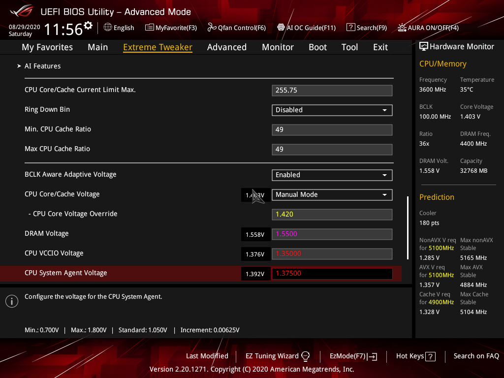

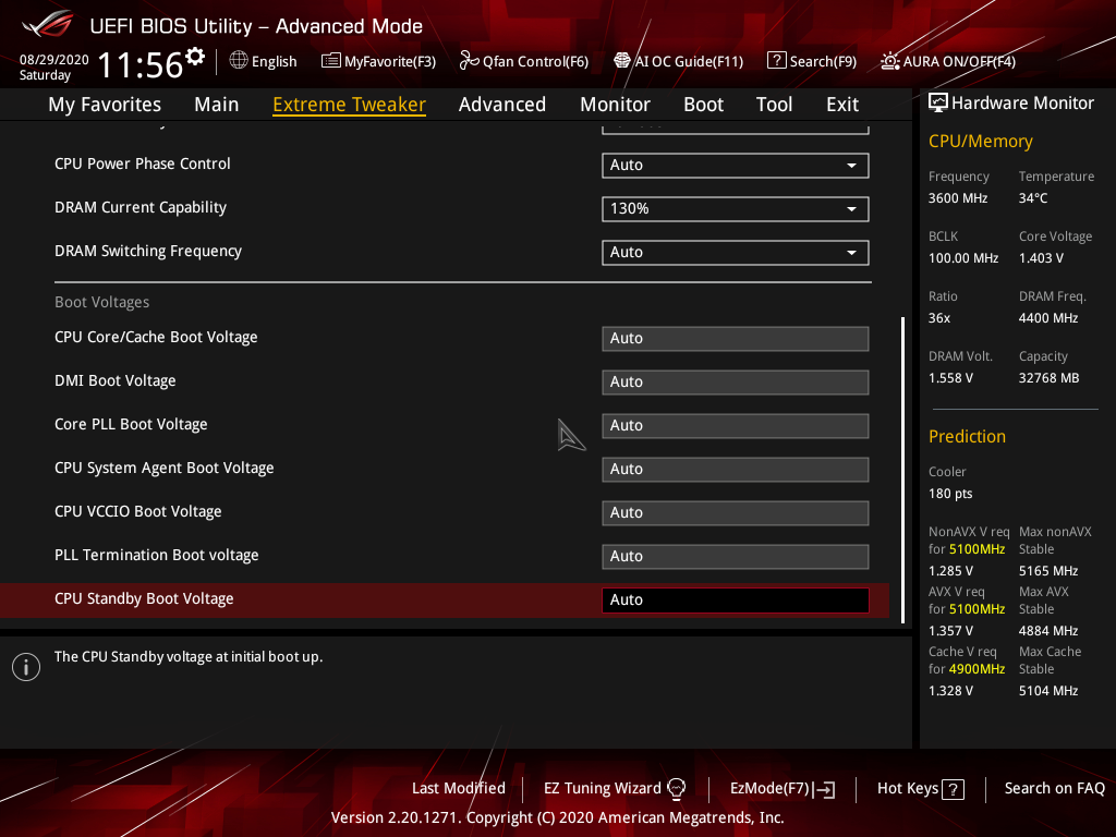

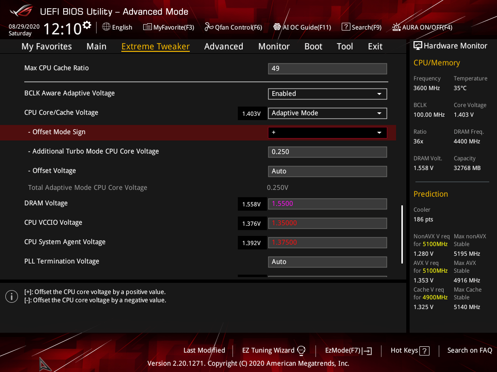

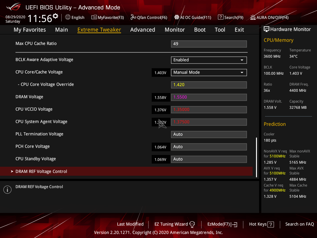

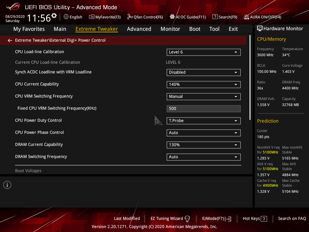

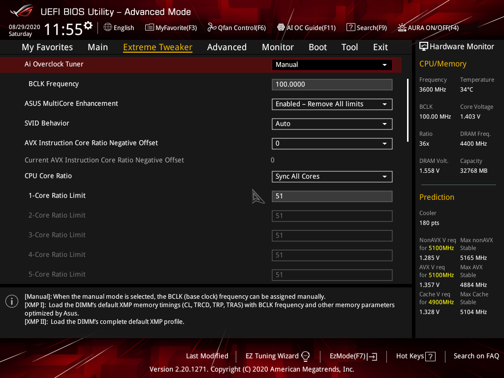

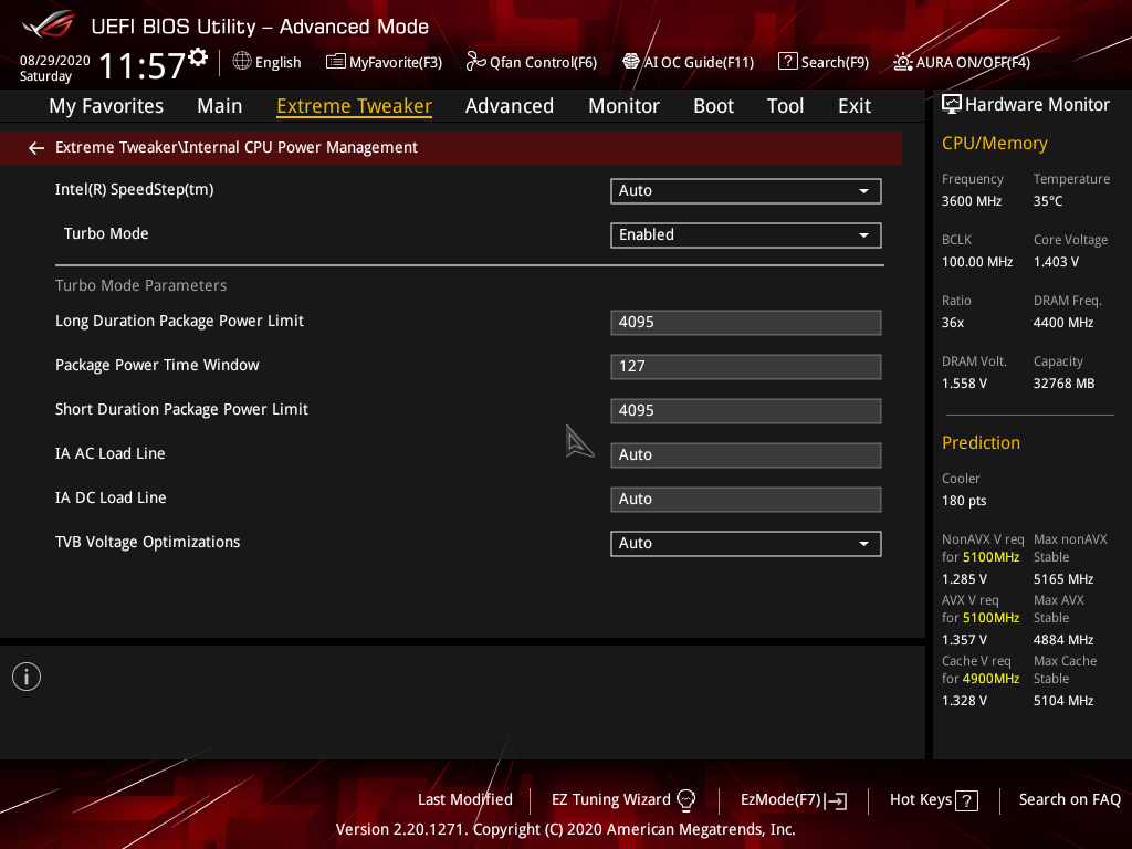

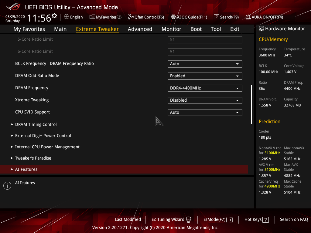

Hi,
ich brauch bitte bisschen Nachhilfe im CPU-OC, weil ich vor kurzem von Z370 auf Z390 (und von MSI zu Asus) gewechselt bin, und da gibt es doch ein paar Unterschiede.
Anliegen: Ich möchte meine idle-Spannung senken, unter Z370 hatte ich die bei ~1 V.Der 8600K läuft aktuell mit 5100 allcore und 4900 Cache, LLC ist 6. Damit liegt an in V
  • prime95 nonAVX 1,341
  • Cinebench 1,350
  • karhu RAM Test 1,368
  • idle 1,403
Die load-Spannungen werden gebraucht, die idle-Spannung soll runter.
Ich nehme an, das erreiche ich im Adaptive Mode. Bin aber unsicher, wie da ranzugehen ist. Gibt es Tipps und welche Infos werden vorab gebraucht?
Grüße
Edit: Mal 'n paar Screenshots.
Edit 2: Menü bei ausgewähltem Adaptive Mode
Richtig, über den Adaptive Mode kannst du das regeln, wobei du ohne EIST auch dann nicht wirklich mit der Spannung runtergehst, denn die Spannung ist ja an den Takt gekoppelt, wenn du die CPU also weiterhin bei fixen 5.1Ghz betreiben willst kommst du mit der Idle Spannung nicht runter außer du hebst die LLC noch weiter an.
Aber generell ist es so, das +/- steht für die Richtung des Offset, bei - ziehst du den eingestellten Offset Wert ab, bei + addierst du ihn drauf. Additional Turbo Voltage macht was der Name schon suggeriert, es legt Spannung oben drauf wenn der Turbo aktiv ist.
Um eine möglichst niedrige Idle Spannung zu erreichen willst du also mit negativem Offset arbeiten und gleichzeitig die Additional Turbo Voltage erhöhen um unter Last bei der benötigten Spannung zu bleiben.
Bin mir gerade nicht mehr 100% sicher ob das noch gilt aber soweit ich mich erinnere wirkt sich der Offset Wert nur noch auf die Idle Spannung aus und lässt deine Load Spannung unangetastet, musst du aber einfach mal ausprobieren indem du nur den Offset veränderst und schaust ob sowohl Idle als auch Load Vcore sich um den Wert verändern oder nur eine davon.
Reaktionen: Shir Khan

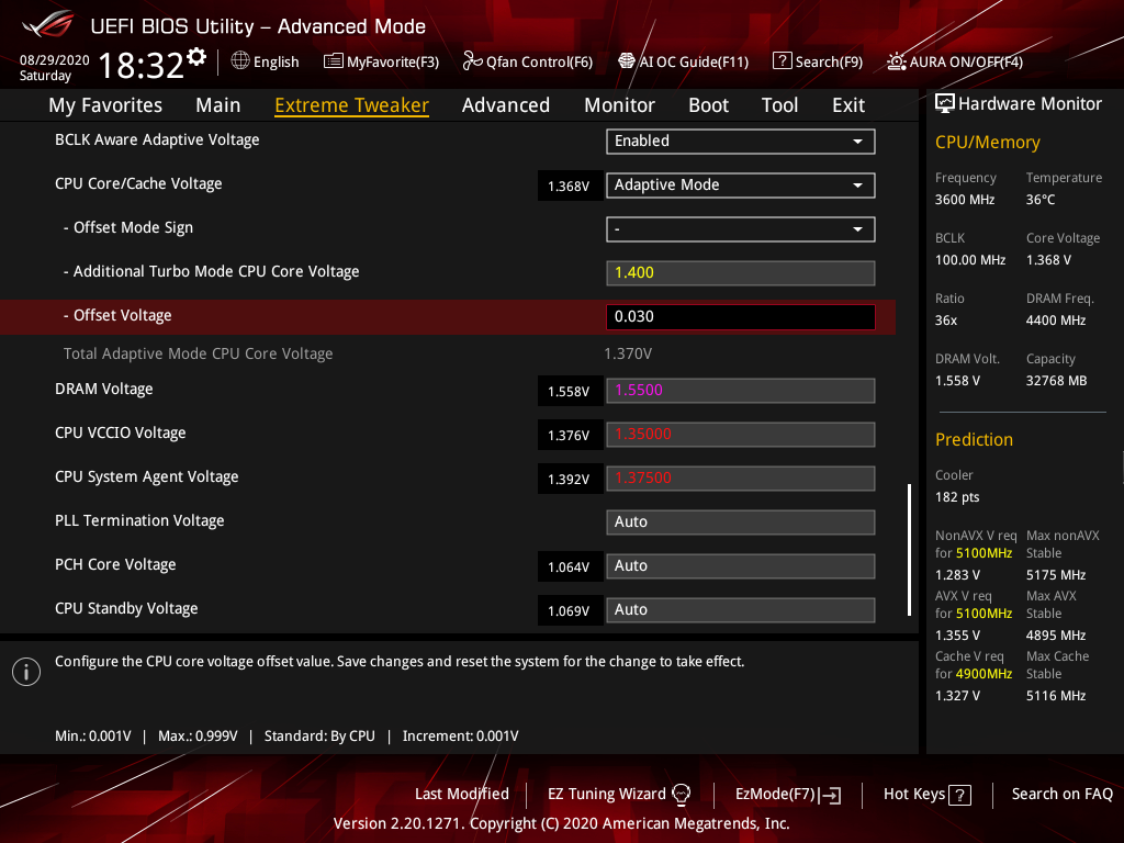

Leider verändert sich der Load-Wert mit, so wird es auch im UEFI beschrieben (Text unten neben dem Info-Symbol.
Mit LLC und Offset auf Auto und Adaptive Turbo VCore auf 1,37 lande ich jetzt bei
  • prime95 nonAVX 1,332 (-0,009, könnte schon eng werden im Belastungstest)
  • Cinebench 1,368 (+0,018)
  • karhu RAM Test 1,376 (+0,008)
  • idle 1,368 (-0,035)
Der idle-"Gewinn" ist also nur 0,035 V.
Setze ich zusätzlich einen Offset von -0,010, senkt das neben idle VCore auch load VCore. Zu stark für prime, mit 1,323 komme ich vermutlich nicht mehr durch die Large FFTs. Einen stärkeren Offset brauche ich demnach gar nicht zu probieren.
LLC auf 7 hat fast keine Wirkung, 6 senkt VCore load wieder zu stark. Also auf Auto.
Wie komme ich auf eine wirklich niedrige idle-Spannung? Ging vorher doch auch, und die CPU ist dieselbe geblieben. Ich habe auch schon lange keinen idle-Takt von 800 MHz mehr gesehen; unter 3600 geht hier gar nichts mehr.
Noch eine Beobachtung: Im Z370-UEFI stand Turbo Mode auf disabled, bei 5 GHz OC. Wenn ich das hier mache, ist nach oben raus bei 3600 Schluss.
Edit: Ich habe die ehemaligen Einstellungen in einem alten Thread gefunden "Enhanced" Turbo war auf disabled. das ist vielleicht nicht dasselbe.

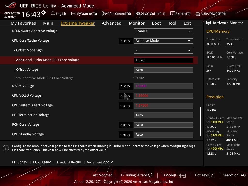

Du musst ja auch die Additional Turbo Voltage verwenden, damit steuerst du ja dem abgesenkten Offset entgegen unter Last. Du stellst einen negativen Offset ein und legst das dann als Additional Turbo Voltage wieder drauf, damit sinkt die Idle Spannung und die Load Spannung bleibt gleich.
Wie bereits gesagt, ohne dass die CPU heruntertaktet kommst du schlicht nicht an niedrige Idle Spannungen, das geht einfach nicht weil dein Takt dafür zu hoch ist. Wenn deine CPU im Idle auf 800Mhz runtertakten darf dann wird auch die Idle Vcore auf 1.0 oder weniger sinken. Dazu musst du aber EIST aktiviert haben im UEFI und den minimalen Multiplikator nicht fixiert haben sowie im Windows beim Energiesparplan die minimale CPU Taktrate auf 5% setzen, beim Performance Modus geht es bei mir generell nicht richtig, egal welcher Prozentwert.
Was dort "Additional" genannt wird, ist ja die eigentliche Spannung. Okay, ich erhöhe also von 1,370 auf 1,400 und ziehe Offset 0,030 wieder ab.
Ergebnis in Windows: wieder 1,368 V idle. Die Spannungen unter Last entsprechen denen von 1,400 Turbo VCore und Offset auf Auto (mein letztes Posting).
Das war ein guter Tipp! "Minimaler Leistungsszustand des Prozessors" war auf 100%, im ausbalancierten Modus! Ich behaupte mal, das nicht eingestellt zu haben. Anyway, auf 5% takten die Kerne idle rauf und runter, von 5100 auf 800 und zurück. Sehr schön.
Leider steht 1,368 V weiter wie festgenagelt, auch dann, wenn die Kerne auf 800 runtergehen. Wo finde ich EIST? Wie kann ich den "minimalen Multiplikator" ändern?
Danke für deine Hilfe.
Edit: Ah, EIST ist Enhanced Intel Speed Step. Das steht auf Auto. Sollte okay sein, stell ich später aber auf Enabled.
