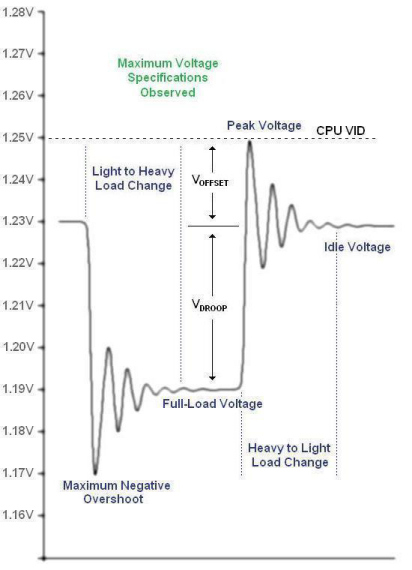

nilssohn schrieb:
Ich habe noch nicht verstanden, was Offset bewirken soll.
Vielleicht hilft dir diese Veranschaulichung, (Quelle), lese dir am besten mal Punkt 1.3 durch, da sollte es verständlich erklärt sein.
Reaktionen: nachtlampe, Shir Khan und The Pack

The Pack schrieb:
Level 6 bewirkt noch den grösseren drop. Du musst dann allgemein eine Höhere Vcore einstellen.
Ist schon spannend, wie dieses Thema seit Jahren für Verwirrung sorgt, auch bei mir. Denn Drop (Offset) ist nicht Droop (LLC), und um den geht's gerade.
LLC 6 erzeugt weniger VDroop als LLC 5. Eine UEFI-Spannung von1,4 V stellt mit LLC 6 also höhere Spannungen in Windows her. Folglich kann mit LLC 6 ein niedrigerer VCore im UEFI eingestellt werden als bei LLC 5, nicht umgekehrt.

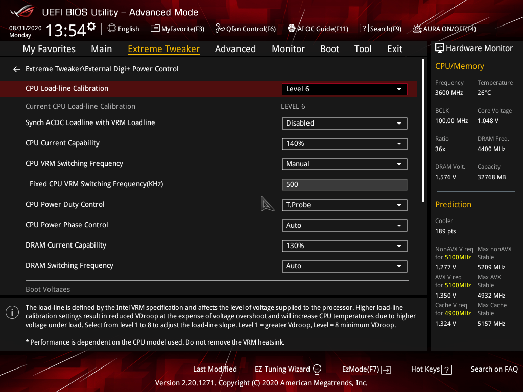

Asus schreibt das ja selbst (s. Screenshot): " Higher load line calibration settings result in reduced VDroop ...", und "Level 1 = greater VDroop, Level 8 = minimum VDroop"

LLC 6 ist also die sanftere Anpassung. Ist vielleicht nur ein Missverständnis, weil es Boardhersteller gibt, die genau andersrum labeln.
Das Phänomen kenne ich. Habe meinen darum auf 4,8 gesenkt, dass ich unter 1,4v IO/SA hinkomme. Bin jetzt auch stable bei 1.38v/1,39v. Der AVX hilft dir sehr wohl bei der RAM Leistung. Er hilft dir schon bei RAM @Stock, dass die min. Frametimes besser ausfallen, bei Games mit AVX. Aber eben, er braucht auch Dampf. Da ist der Cache besser, wenn man ihn hoch zieht etwas weniger lastig, und ebenfalls sehr nützlich.

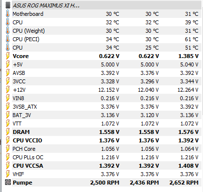

AVX Offset ist also wieder auf 0, die CPU macht ja alles mit. Ich will nur in Windows keine 1,4x V sehen, du hast schon recht mit der "magischen Grenze". Senke ich jedoch die Grundspannung, fällt VCore in Prime (nur in Prime) einen Tick zu tief.
Adaptive Offset habe ich nun rauf und runter probiert, mit plus und minus, und komme nicht hinter das Geheimnis bzw. finde keinen Vorteil gegenüber Adaptive Auto. Bleibt nur VDroop, und der muss kleiner werden. Also steht jetzt im UEFI 1,37 V und das zweitschwächste LLC 7. Damit komme ich in Windows nicht über 1,394 V und Prime hat die 1,332 V, die es braucht. Bin noch nicht durch damit, aber sieht gut aus bisher.
Um Spannungsspitzen nach Lastwechseln auf die Spur zu kommen (VDroop ist jetzt schon recht klein) habe ich das Polling in HWiNFO testweise von 2000 auf 50 ms runtergesetzt. Keine Ahnung, ob ich damit was "erwische"*, bisher jedenfalls nichts Auffälliges.
Kommentare dazu? Oder zur "schwachen" LLC-Einstellung?
* fühl mich schon wie ein CERN-Forscher auf der Jagd nach dem Higgs-Boson. :freak:
Edit: Jetzt hat HWiNFO doch eine Spitze erwischt: 1,403. Verdammt. Hilft alles nix, zurück auf Los und von vorne testen. Die Aufgabe: Prime >1,323 V, Windows <1,403 V.

Im UEFI 5100/4900 MHz mit AVX=0 und LLC 7 bei 1,395 V im Adaptive Mode mit -0,025 Offset. Peak in Windows nicht über 1,394 V, alles wie gewünscht. Durch Prime 288-800 geht das mit 1,332-1,341 V.
Warum manuelles Offset plötzlich hilfreich ist, verstehe ich zwar immer noch nicht, aber solang 's Gutes tut ...
