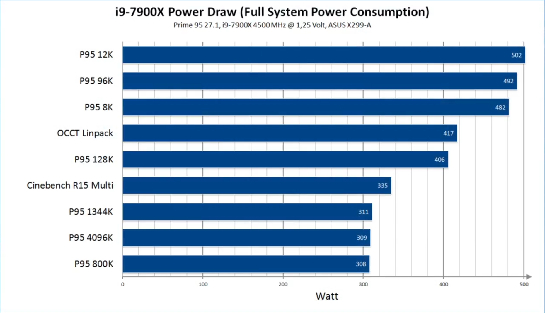

The Pack schrieb:
Die Vcore testet man mit 1344k ...
Ich meine 1344k ist schon einige Jahre outdated aber keine Ahnung was aktuell am meisten zieht !?
