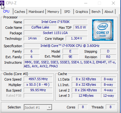

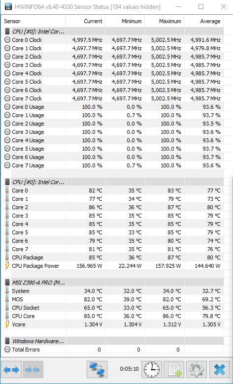

Lass nach dem nächsten HWiNFO-Start Windows zur Ruhe kommen, starte Prime und mach dann einen Screenshot von HWiNFO, den du hier postest. Damit sollte jede Spannung der CPU abgebildet sein. Mach den Screenshot bitte so, dass auch der CPU-Takt, der Ring Cache und die Temps zu sehen sind. Am besten, wenn Prime bereits ein paar Minuten gelaufen ist. Small FFTs ist okay.
Shir Khan schrieb:
Nachdem du die LLC sinnvoll eingestellt hast:
Genau wie du es geschrieben hast, habe ich es ausgeführt und unten angehängt. Spannung geht unter Last nach 5 min Prime um 0,008 V runter. Weiß jetzt nicht ob das so in Ordnung ist oder ob ich probieren soll noch etwas an der LLC zu spielen. Wie weit darf der Unterschied zwischen vCore im Idle und in Last?

Prime Vcore darf/soll 0,05-0,1V niedriger sein als max Vcore, wobei die Meinungen da etwas streuen. Darf gern noch jemand anderes seinen Senf dazu geben, falls gewünscht.
Der Unterschied bei dir ist aber noch zu gering. Wenn die CPU 1,3V für 5GHz in Prime braucht, sollte LLC so eingestellt werden, dass die Spannung unter Last deutlich stärker sinkt. Entsprechend höher muss die Grundspannung im Bios sein. Ist die dort fixiert oder adaptive/offset?
Vermeide möglichst, die CPU in irgend einem Betriebszustand mit mehr als 1,4V zu betreiben. Wenn das mit stärker eingestellter LLC nicht geht, senke den Takt oder verbessere die Kühlung.
Was ist mit den Nebenspannungen VCCIO und VCCSA? Hast du die im Bios fixiert oder sind die noch auf Auto? Wie lauten deren Werte in HWiNFO?
Edit: Ich sehe gerade, dass der Current CPU-Takt nur 4,7 ist. Ist das während eines Prime-runs? Hast du AVX in Prime aktiv? Dann schalt das aus, macht zu viel Stress/Hitze. Das muss nicht geprimelt werden.

Dann muss ich nen höheren LLC Mode einstellen, sollte kein Problem sein. Habe aktuell 4 drin, da fällt der vcore in Prime unter Last nie höher als 0,008. Im Mode 6 habe ich den probiert, dann ist vCore unter Last um etwa 0,05 - 0,07 gefallen. Ich denke für 0,1 müsste ich die Grundspannung auf fast 1,4 V stellen, denn scheinbar braucht die CPU etwa 1,305 V um unter Last die 5 GHz zu halten.
Ich habe die Grundspannung auf 1,305V und Override Mode gestellt. Muss da allerdings gestehen, dass ich den Mode aus einem Tutorial übernommen habe ohne den Sinn zu hinterfragen. Wäre da Offset oder Adaptive besser? Man kann die ja auch wahlweise kombinieren sehe ich grad im Bios.
VCCSA ist auf 1,20 und VCCIO ist auf 1,15. Daran habe ich noch nichts geändert. Ich nehme es mal in HWiFO auf.
AVX habe ich beides auf Disabled in Prime. Der Takt fällt gelegentlich auf 4,7 runter. Sieht man am Core Average. Keine Ahnung ob das am AVX liegt.
