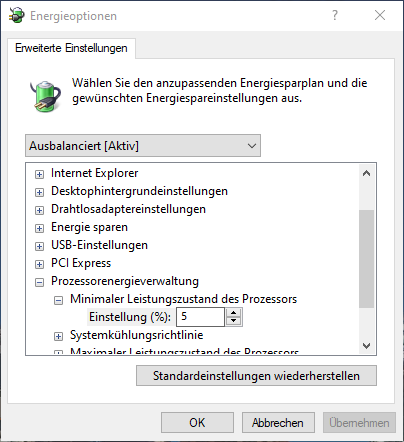

Möchtest, du dass Takt und Spannung idle fallen, stellst du adaptive oder adaptive+offset ein. Wie genau, musst du recherchieren und vor allem selbst testen. Ab hier kam das Thema kürzlich zur Sprache, noch mit meiner alten CPU. Kurz zusammengefasst:

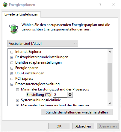

Damit die Spannung idle mit dem Takt fallen kann, dürfen die Stromsparmechanismen der CPU (C-States) im Bios nicht ausgeschaltet sein. Die "Min. CPU Cache Ratio" (Bezeichnung in deinem Bios ggf. anders, hoffentlich klar, was das ist) muss auf Auto oder 8 (für 800 MHz) stehen. Die Windows-Energieeinstellung darf nicht auf "Höchstleistung" stehen. In den erweiterten Energieeinstellungen (Screenshot) muss der minimale Leistungszustand niedrig sein.

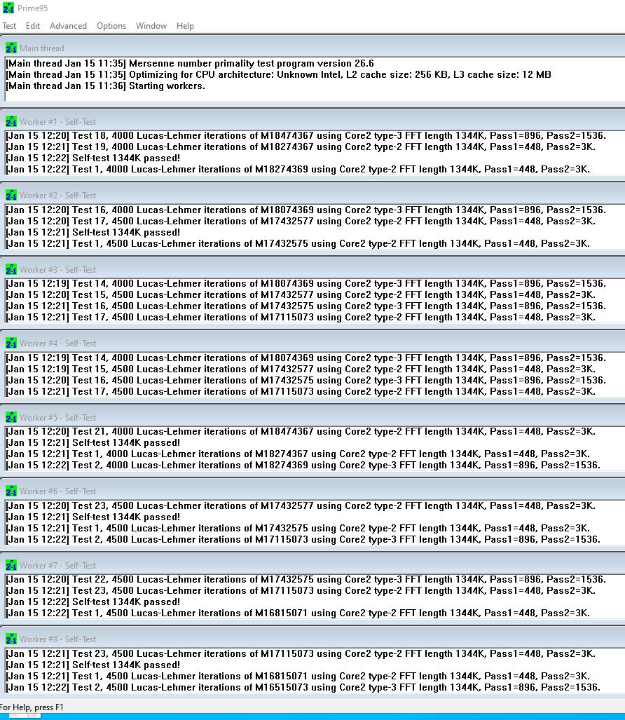

Habe gerade nochmal folgende Einstellungen ausprobiert:
vCore im BIOS auf 1,305 und LLC Mode auf 5 gestellt. Somit lief Prime rund 25 Minuten ohne Absturz oder sonstiges. Auch sieht vcore noch ordentlich aus und Idle fällt im 0,024, da müsste wohl etwas mehr runter. Habe schon geschaut, dass ich wohl mit vCore 1,31 und Mode 6 Rund 0,04 - 0,05 runter komme. Weiter runter wird wohl nicht gehen ohne Grundspannung zu erhöhen und instabil zu werden.

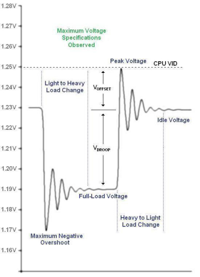

Keine Angst vor hoher Vcore im Bios! Sie ist die Voraussetzung dafür, LLC so agressiv setzen zu können, dass die Spannung in Windows unter Last reichlich fällt. Ich habe den Eindruck, du gehst hier noch zu zaghaft vor.

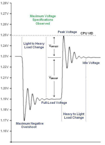

Noch mal zum Hintergrund, weiß nicht, ob du meiner Anregung gefolgt bist, das zu recherchieren. Der Link zu den kürzlichen Beiträgen führt beim Lesen auch zu einem Posting, in dem diese Grafik enthalten ist:
Sie zeigt Spannungsspitzen, die bei Lastwechseln entstehen. Diese treten nur für Millisekunden auf und bleiben unsichtbar für dich, weil sie von HWiNFO und Konsorten i. d. R. nicht erfasst werden, da deren Polling (Abfrageintervall) zu grob dafür ist. Um zu verhindern, dass solche Lastwechselspitzen eine höhere Spannung verursachen als maximal von dir gewünscht ist es nötig, die Spannung unter Last stark abzusenken. Wenn du dafür im Bios z. B. 1,42 V anlegen musst, ist das kein Problem, sofern ein aggressives LLC im Gegenzug sicher stellt, dass die Windows-Spannung unter Last niedrig bleibt. Ein negatives Offset kann dann dafür sorgen, dass die 1,4 auch im Windows-idle nicht erreicht werden.
Jetzt kommt der Haken: Wenn du für Prime mit 5 GHz bereits mehr als 1,3 V brauchst, senkt das den Spielraum, den du bis zur Grenze von 1,4 V hast (sofern du das als sinnvolle Grenze anerkennst). Du kannst dann nur einen gemäßigteren LLC-Modus anlegen, der Spannungsspitzen über 1,4 aber ggf. nicht verhindern kann. Auch kannst du den Offset u. U. nicht so setzen, dass du idle-Voltages über 1,4 V vermeidest. Aus diesem Grund dürfte es sinnvoll für dich sein, von 5 GHz Abstand zu nehmen und den Sweetspot für deine CPU zu suchen. Der wird darunter liegen. Wenn du einen Takt findest, bei dem du mit 1,25 V oder weniger durch Prime kommst, ist alles entspannter an der Spannungsfront. Und damit auch bei den Temperaturen.

Das mit den C-States und Energiespareinstellungen hört sich erstmal seltsam an, wenn man seine CPU übertakten will.
Eigentlich nicht, denn die Mechanismen greifen nur, wenn die CPU nichts oder wenig zu tun hat. Die Höchstleistung steht bei Bedarf sofort zur Verfügung.

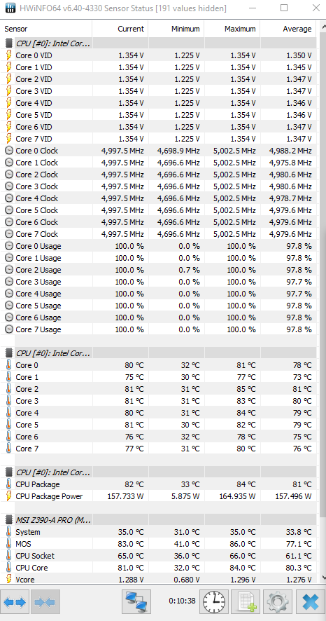

Das ist ja die Krux an der Sache. Prime lief gestern beim letzten Benchmark mit 1,288 unter Last stabil. vCore im Bios war auf 1,305 und LLC Mode war auf 5. Sollten die weiteren Tests aufzeigen, dass ich die Spannung nicht stabil auf etwa 1,25 unter Last bekomme, werde ich natürlich auch mit dem Takt runtergehen. Die 5 ist ja auch nur ne Zahl. Wenn ich auf 4,9 oder 4,8 eine gute Spannung habe, ist die Welt vollkommen in Ordnung.
Okay, dann Intel C-States aktivieren und Energieeinstellungen auf ausbalancieren stellen.

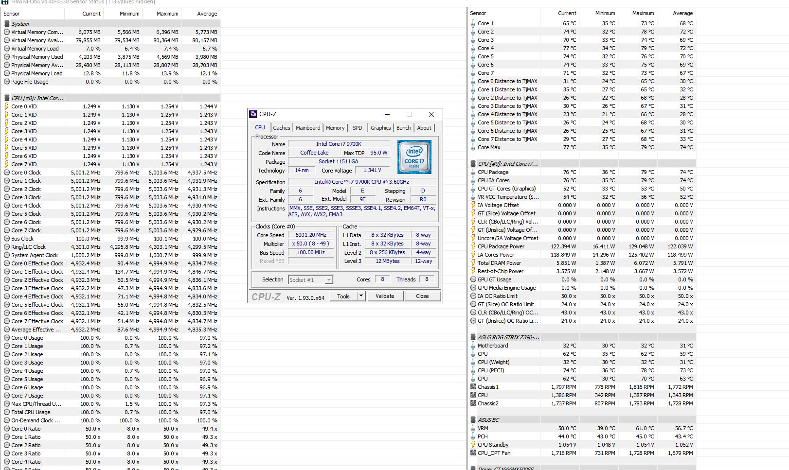

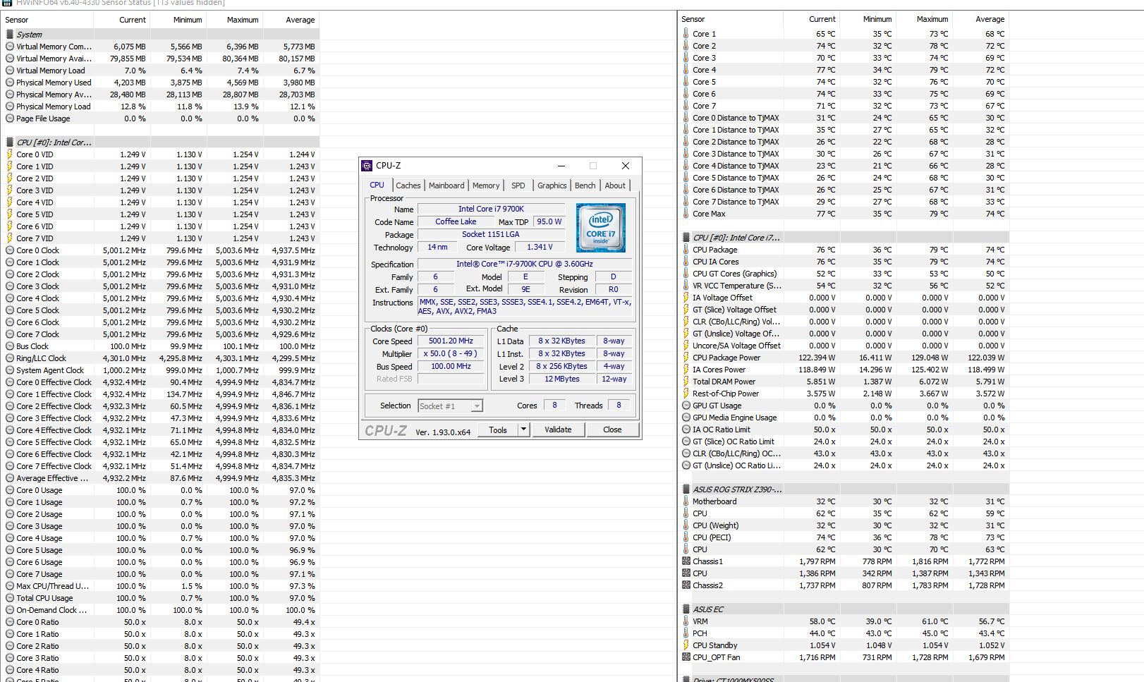

ich habe einen I7 9700k auf 5ghz auf einem ASUS z390 aktuell am austesten und hab ein paar fragen dazu.
Cinebench15 lief ohne Fehler durch und Prime95 26.6 lief 1 Stunde ohne Crash bei folgenden Werten:
Vcore Bios eingestellt: 1.315V
in CPU-Z bei vollast wird Vcore 1.341V / 1.350V angezeigt
In HW-Info unter Core VID steht 1.250V
Maximal Temp nach 1 Stunde Prime 79°C
LLC: 6
Cpu Current Cap: 140%
Long Duration Packet / Package Power Time / Short Duration Package Power Limit auf Max was einstellbar war
Was ist jetzt richtig? welche Spannung liegt jetzt wirklich an? Ich dachte die Spannung sollte droppen unter Vollast als die wo im Bios eingestellt wird? Laut CPU-Z erhöht sich diese?
Ist die Loadline Calibration die richtige auf 6? oder sollte ich hier reduzieren und eine andere wählen?
Sind die eingestellten Spannungen alltagstauglich? man könnte ja mit Vcore Adaptive Mode im Idle die Spannungen reduzieren.
Sonst würde ich auf 4.9ghz runter gehen, die liefen mit einer Vcore im Biso von 1.27V
Wie weit runter kann ich mit VCCIO und System Agent Voltage gehen? Hab beide manuell auf 1.1V reduziert (Auto war 1.3V)
Danke für eure antworten.

Hey einer mit der gleichen CPU :)
also die Spannung in CPU-Z sollte eigentlich immer die Wirklichkeit widerspiegeln. In HWinfo kannst du dir die Spannung anzeigen lassen über vCore zumindest ist das der Wert der bei mir immer mit CPU-Z übereinstimmt. VID ist nicht die reelle Spannung die an der CPU aktuell anliegt, sondern die Spannung die beim Systemstart vom Mainboard an die CPU weitergeleitet wird. So erklärt es der 8auer in einem Video auf YouTube.
Hallihallo

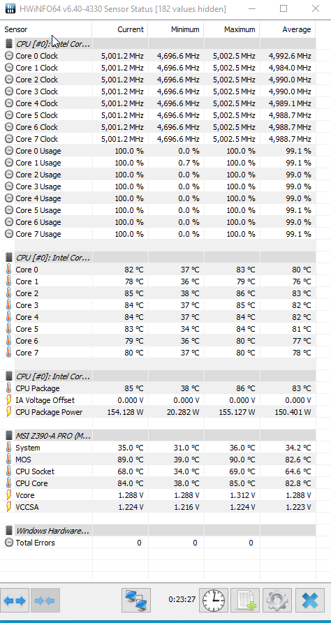

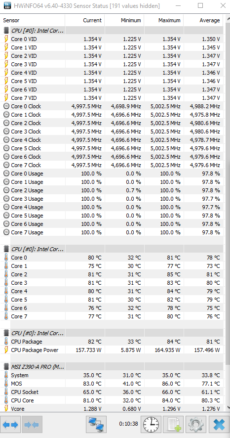

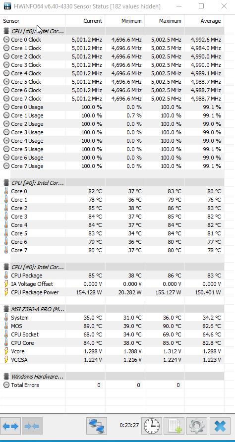

nach einigen Stunden Recherche und Forendurchsichten habe ich noch etwas an meinem OC gefeilt. Hier die Ergebnisse im HWiNFO nach etwa 15 Small FFT ohne AVX, welcher bis dato stabil lief.
Folgende Einstellungen habe ich nach Empfehlungen von @Shir Khan und meinen eigenen Recherchen ausprobiert:
vCore BIOS: 1,40 V
Core Mode: Adaptive + Offset (-0,05V)
LLC: Mode 7
Intel EIST aktiv, Intel C-States aktiv, Energieeinstellungen ausbalanciert
Was ist eure Meinung dazu. Sind 1,288 V zu hoch? D.h sollte ich eher versuchen Spannung auf 1,25 zu bekommen und dafür mit dem Takt runtergehen oder sind 1,288 V in Ordnung? Auf jeden Fall fällt die Spannung unter Last über 0,1 V, dafür ist aber die Grundspannung auf 1,4 V, die der REchner aber quasi nie erreicht. Im Idle hält er sich brav bei 0,7 V. Was ich beobachtet habe ist, dass die Spannung manchmal für etwa 1 Sekunde auf etwa 1,21 fiel. Ist das tragisch?
Das entscheidest du anhand deiner Ansprüche an Performance, Stabilität, Wärme und Verbrauch. Manch Vorsichtiger/Bedenkenträger würde hinzufügen: und anhand deiner Ansprüche an die Lebensdauer der CPU.
Wenig Spannung ist nie ein Problem, solange nichts instabil wird.
Dein HWiNFO-Screenshot passt nicht ganz zu deiner Beschreibung. Wenn 1.4 im Bios stehen, sollte die Maximalspannung in Windows bei -0,05 Offset nicht nur 1,3 betragen können. Magst du das noch mal prüfen?

Ja ich sehe es bezüglich der Spannung. Aber ich hatte im BIOS 1,4 vCore, Adaptiv + Offset -0,05.
Bezüglich der 1,288 V unter Last bin ich mir noch unsicher. Klar 1,25 V wären besser, aber die CPU sollte das wohl auf Dauer packen. Was mir allerdings nicht gefällt, aber womit schon fast zu rechnen war: ich habe gestern mit der geposteten Einstellungen im BIOS mein Spiel (Football Manager) gespielt und da auch versucht die CPU unter Last zu setzen, also Simulation über 7 Tage mit kompletter Datenbank lief über 11 Minuten lang und da wurde fast die ganze Zeit nur ein Kern komplett belastet, die anderen hatten durchschnittlich 10% Usage. Gelegentlich wurden auch für ein paar Sekunden alle Kerne angesprochen. Aber die Spannung lief fast immer auf 1,32 bis 1,35 V, was mir dann auf Dauer natürlich zu hoch ist. Sprich das Spiel kann selbst auf maximalen Anforderungen die CPU nicht auslasten, sodass die Spannung nicht stark genug fällt. Also ist meine Vermutung, ist das korrekt?
