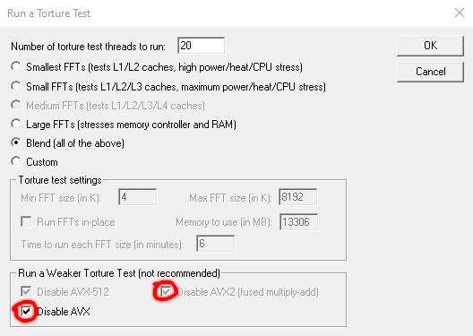

Und zeig auch mal HWMonitor wenn Last anliegt also z.B. Prime95 aber erstmal nur ohne AVX.
Dazu unten alle Haken setzen und erstmal nur Blend statt Small FFTs weil ich ahne Schlimmes.

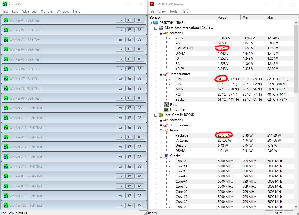

Habe HWMonitor und Prime95 gemacht. Siehe Bild. Wie ist es?
Sehr gute Temperatur also kannst du Prime95 Small FFTs laufen lassen und die CPU austesten.
Am besten noch CPU-Z dazu um zu schauen welcher Wert in HWMonitor die Core Voltage ist.
Wenn ich Prime95 laufe lasse hat es laut CPU-Z 1.024 V und wenn ich es stoppe hat es dann 1.499 V
So wie es aussieht ist es VIN8?
Weil im Bios alles auf Auto steht, limitiert das Mainboard die TDP vorbildlich auf 125 Watt.
Das musst du erst deaktivieren aber keine Ahnung wie das bei AsRock genau heißt im Bios.

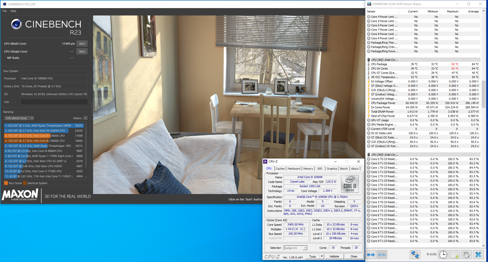

Hallo in die Runde, bin OC Noob und habe meine erste WaKü zusammengebaut
und will nun meinen 10900K etwas austesten:
Die 5,4Ghz waren noch mit 1,4v Spannung.
1,40v = max. 92 Grad
1,37v = max. 88 Grad
1,36v = max. 87 Grad
Ab 1,355v macht er dann nicht mehr mit. 5,5Ghz mit 1,42v will auch nicht wirklich...

Wie hoch geht denn die VCore unter Last laut CPU-Z ? Im Screenshot leider nicht ersichtlich
aber die 330Watt deuten auf mehr als 1,4V also gibt das Board mit LLC Auto halt etwas mehr.
LLC2 ist gleich bleibend und LLC4 senkt ein gutes Stück ab basierend auf der Bios/Idle Vcore.
Ich denke mal das er zu wenig Drop haben könnte und deswegen such mehr vcore brauch oder Kühlung zu schwach für die Abwärme daher höhere vcore.
Ich brauche bei 5,4Ghz mind. 1,276V ungeköft und mind. 1,225V geköpft.
Das ist aber sehr Temp abhängig ungeköpft mit seinen Temps würde ich bestimmt auch irgendwas um die1,3V brauchen.
Nein bei 1,276V hatte ich 278W bei 72Grad bei 18Grad H2O und starker Kühlung.
