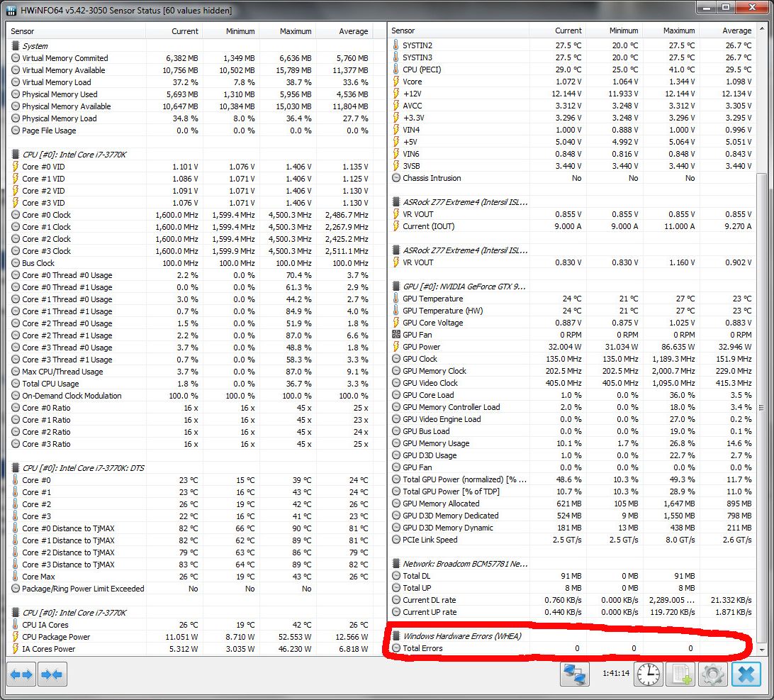

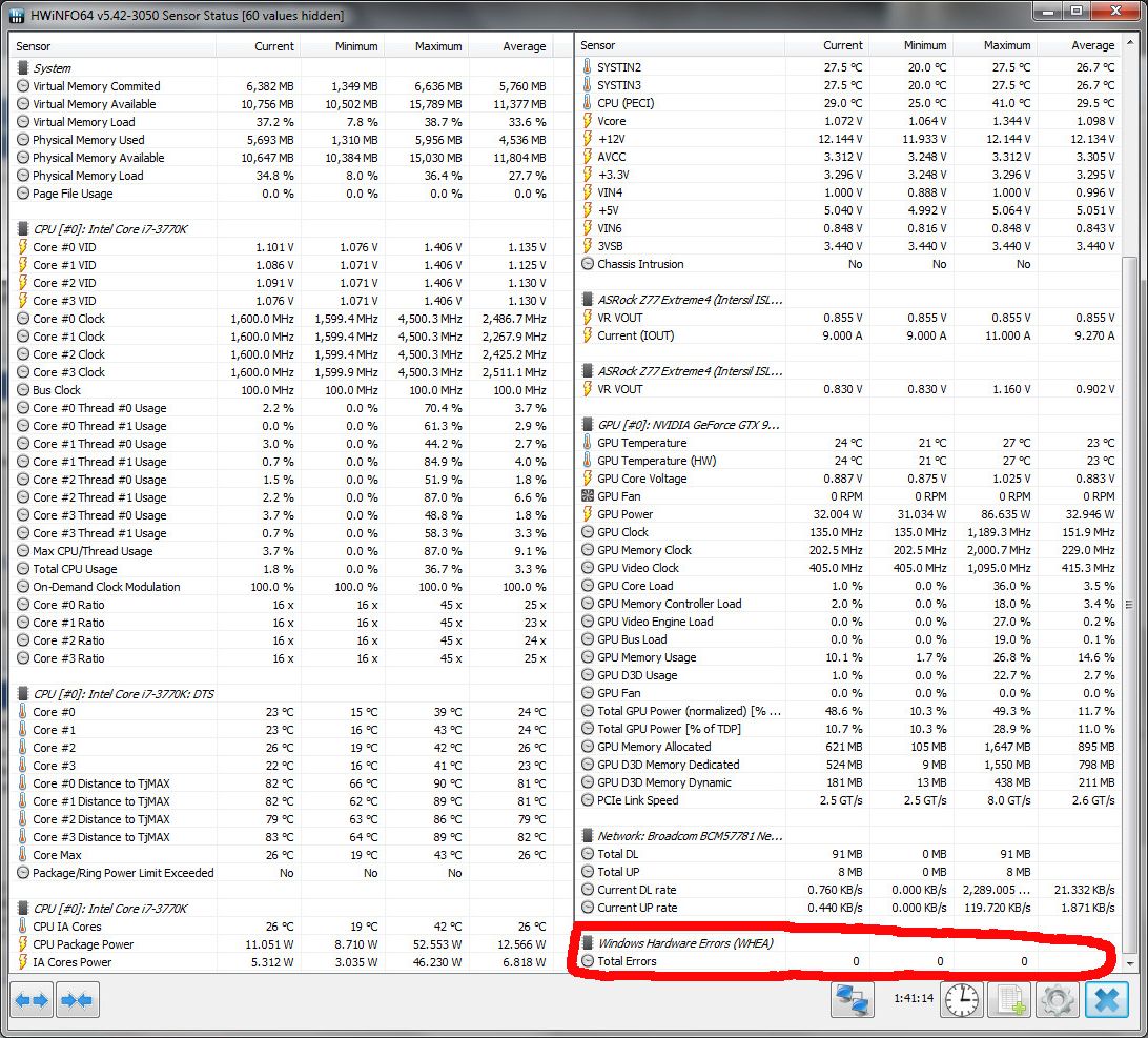

Wie aurum schon sagt, HWiNFO64 zeigt dir WHEA Logger ganz am Ende unter "Windows Hardware Errors (WHEA)" an, dort werden allerdings nur jene gelistet die während der aktuellen Windows Sitzung entstanden sind und nur im Zeitraum in dem HWiNFO64 lief.
Bei mir gibt es in HWInfo keine "Windows Hardware" Anzeige? Welche HWInfo Version benutzt ihr?
Die aktuelle halt, aber das Feature gibt es schon ewig und nicht erst seit der neuesten Version. Scroll im Sensor Fenster einfach gaaaanz bis zum Ende runter und da muss es gelistet sein, beachte dass es 2 parallel verlaufende Tabellen sind und es in der rechten steht.
Aber wie gesagt, HWiNFO zeigt nur WHEA Logger der aktuellen Windows Session an (bzw. für den Zeitraum in dem HWiNFO lief), wenn du generell prüfen willst ob du in letzter Zeit WHEA Logger hattest dann musst du in der Ereignisanzeige schauen (wo genau hab ich hier schon zig mal gepostet, auch in dem Post den du zitierst).

Hier bitteschön:
Aber wie gesagt, einfach in die Ereignisanzeige kucken geht auch, zumal dort eben alle WHEA Logger gelistet werden, nicht nur die der aktuellen Windows Session.

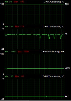

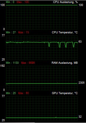

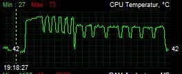

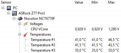

Ich steh grade echt auf dem Schlauch. Warum verliert mein übertakteter 2500k in regelmäßigen Abständen seinen Turbo?
Er geht dann immer auf 3,3GHZ und 50W TDP. An der Temperatur liegt es definitiv nicht, weil ich im Diagramm 2 verschiedene Prime-Stufen getestet habe. Aufgefallen ist es mir gestern beim Zocken. Er läuft lange mit max Takt und irgendwann hat er keine Lust mehr und taktet in regelmäßigen abständen auf 3,3GHZ Basistakt.
Bei Prime ist Sie Null :)
Im Spiel ist CPU und GPU bei 95-100%, auch während des Turbolochs.

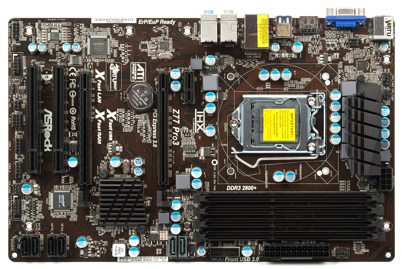

Wo sitzen besagte Spannungswandler?

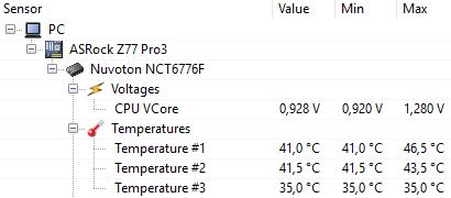

Edit:
Hm, es scheint, dass die CPU den Turbo verliert sobald die MB Temp#1 46,5°C erreicht und ab 46,0°C wieder Turbo gibt.
EDIT: Ist doch nicht von dem Tempsensor abhängig.
Anheben? o0 Das macht keinen Sinn. Wenn ich es senke passiert es nicht.
Mich würde vielmehr interessieren wo auf meinem Board die verantwortlichen Spannungswandler stehen.
