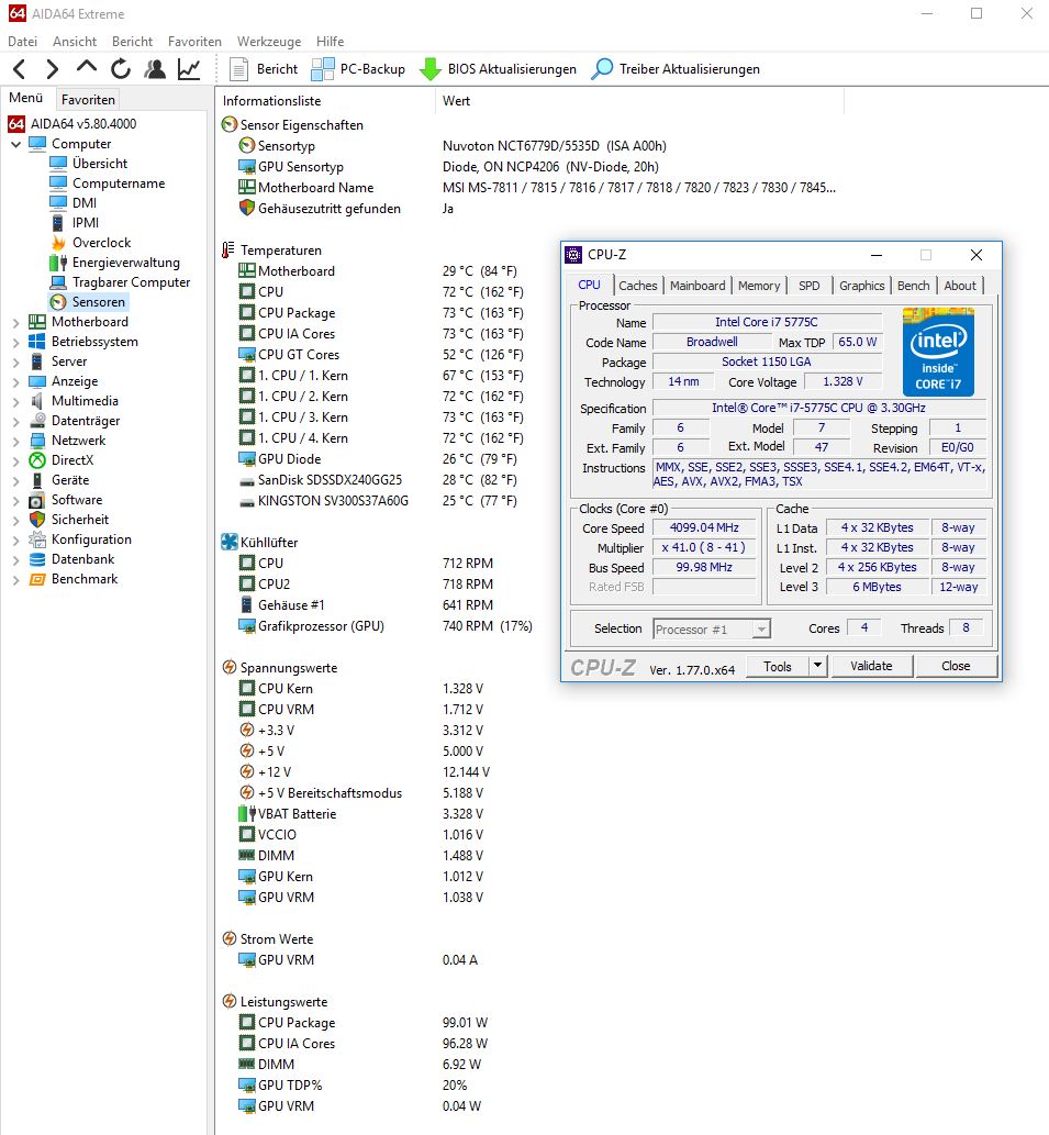

Ich finde, mit 4,3 Ghz kann man eigentlich zufrieden sein, auf einem Board, was keine Spannungsänderung zulässt.groink19 schrieb:Also meinst du Plattform verkaufen und auf z.B. 6600K wechseln? Wie groß ist eigentlich der Unterschied zwischen DDR3 und DDR4...
Reicht die Leistung nicht mehr aus? Mehr als 15-20% Leistungssteigerung sind aber selbst bei aktuellen CPUs im Vgl. zu deiner Konfig nicht drin.
@Gervincent
Andere Spannungsgrenzen gibt es da nicht. Aber 1,328 V für 4,1 Ghz sind schon reichlich hoch, da müsste mehr Takt drin sein.
Wie gesagt, in manchen Spielen laufe ich ins CPU-Limit. Bislang sind das nur wenige, aber es werden mit der Zeit bestimmt nicht weniger.

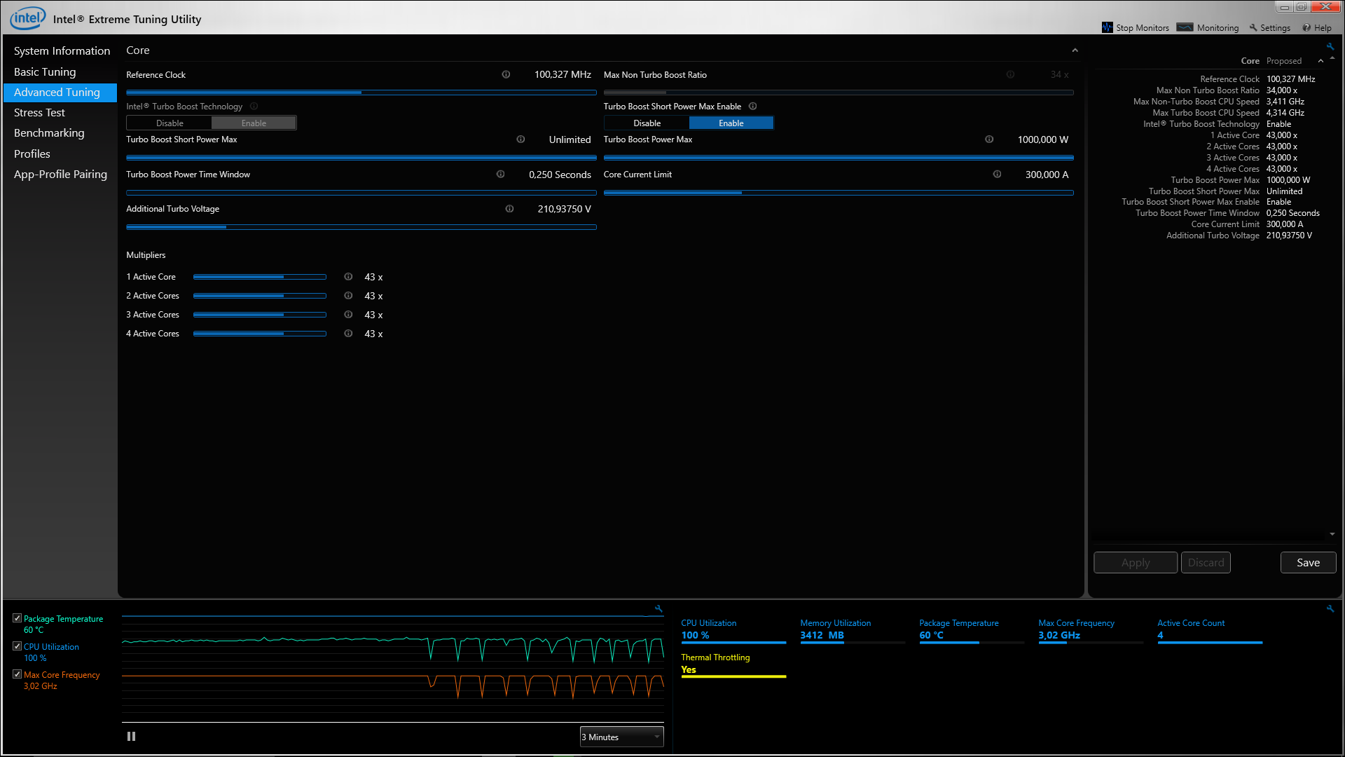

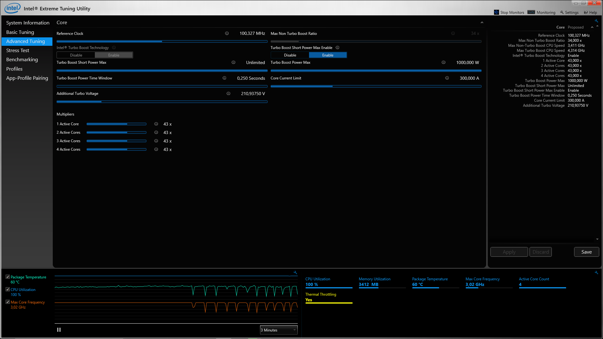

So, dieses XTU funktioniert sogar einwandfrei. Jetzt war ich gerade dabei, zu gucken, wie hoch ich die Spannung schrauben kann, bis ich in mein persönliches Temperaturlimit (durch prime erzeugt) von 85 °C komme.
Das Problem ist, dass ich ab 75 °C in unregelmäßigen Abständen (im einstelligen Sekundenbereich) laut der Software in ein thermal throttling laufe. Dann sinkt kurz (~ 1 Sekunde) der Takt auf "normal" und dann wiederholt sich das Spielchen. Dies passiert aber erst nach ca. 5 Minuten Stresstest.
Ich frage mich, was das für ein thermal throttling ist. Durch was kann das ausgelöst werden?

Mit dem Tool kannst du die Spannung jetzt anheben? Wie hoch ist sie denn?
Thermische Drosselung bei 75° kann eigentlich nur aus dem Tool selbst heraus stattfinden, vielleicht kann man das irgendwo umstellen.

ToniMacaroni schrieb:Mit dem Tool kannst du die Spannung jetzt anheben? Wie hoch ist sie denn?
Also ich komme ab 1.2 V in die Drosselung rein unter prime. Auf dem Bild ist sie auf ca. 1.3 V---das wäre mein maximaler Spannungswert, den ich meiner CPU 24/7 zumuten würde. Damit komme ich auf ca. 82 °C. Bis dann irgendwann das throttling angeht und der Takt hin und her springt.
Ob man das im Programm einstellen kann, müsste ich suchen.
