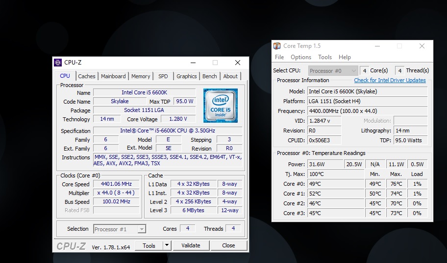

Die Vcore die in CPU-Z ist entscheidend (und nicht die VID in Coretemp).
