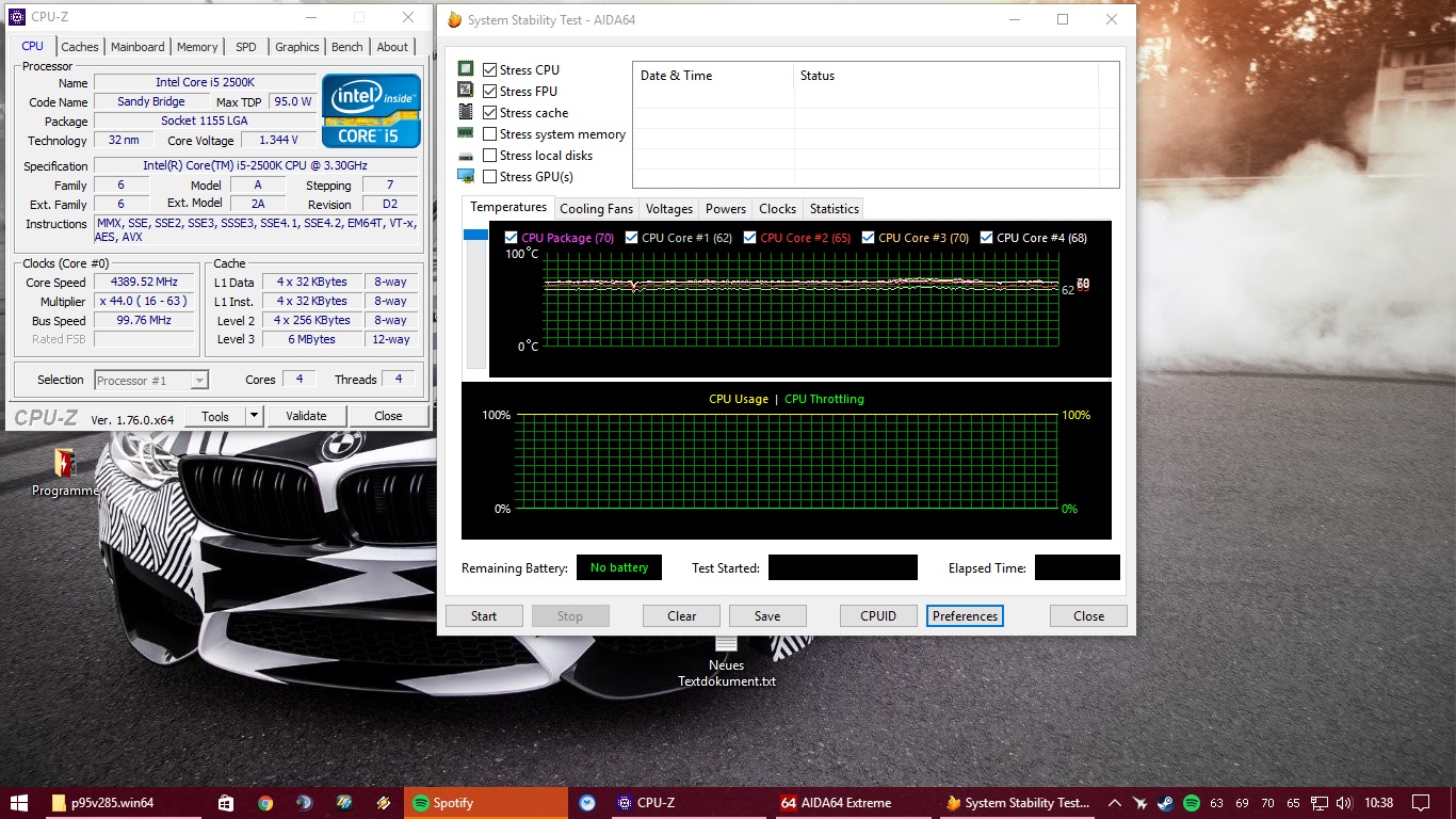

Hallöle, ich wollte mal fragen wie weit ich mit meiner Spannung gehen kann, denn mir kommt das jetzt schon ein wenig aggressiv vor oder geht da noch was? Kann ich bis 1.4v gehen? (im moment 1.35 im bios eingestellt)
Wenn ich mit den Einstellungen ein wenig runtergehe mit der Spannung wird meiner instabil und weiter probieren wollte ich noch nicht da ich nicht weiß ob er davon kaputt geht
wie empfindlich sind die sandybrige Prozessoren eigentlich? Ich habe einen 2500k schon auf den gewissen das ist mir durch eine zu scharfe vdroop Einstellung passiert.
hier sind meine temps nach 12h Prime small FFT´s
MFG

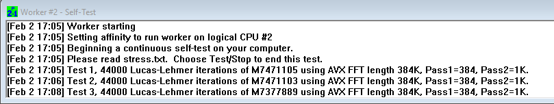

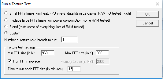

Mal ein kleine Frage zu Prime95: Ist das normal, dass wenn ich einen Custom Run starte und min. FFT length und max. FFT length bspw. auf 960K lege, dass dann in den Workern trotzdem was von 384k, 8k, etc steht?
Um es noch mal zu verdeutlichen:
Meine Eingaben:
Anzeige im Worker:
Erlaubt mir folgende Zwischenfrage:
Welche Prime 95 Version sollte man mittlerweile für Skylake CPUs verwenden (Bug und so)?
Danke!
@Blackeagle
Wenn ich Prime mit deinen Einstellungen starte, steht da auch nur 960K und nichts anderes.
@Core
Kommt drauf an, wie und was du testen willst. Ohne AVX kannst du die 26.6 nehmen. Bugs sollte es in keinem Fall mehr geben, falls du dich auf den Skylake AVX-Bug beziehst.
ToniMacaroni schrieb:
@Blackeagle
Bei mir sieht es ja fast danach aus, als würde er meine Einstellungen ignorieren und einfach den Full Custom Run starten. Was mache ich denn da bitte falsch? :freak: Das hat doch sonst funktioniert!

Habe den Fehler. Prime hatte keine Schreibberechtigung im eigenen Ordner und konnte daher nicht die txt-Dateien mit den Settings anlegen.

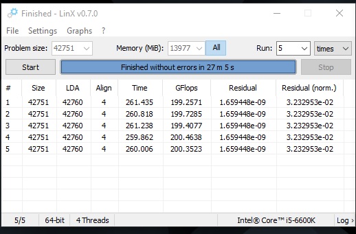

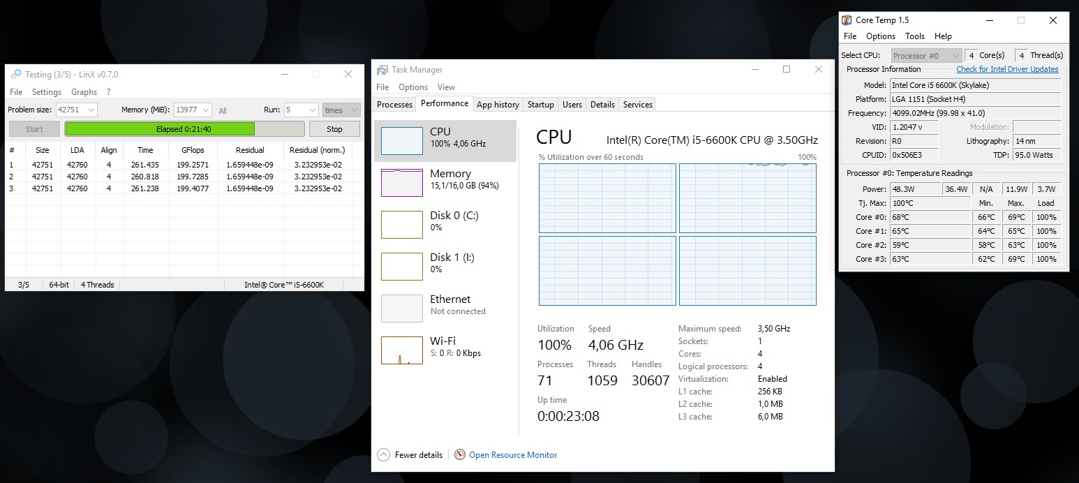

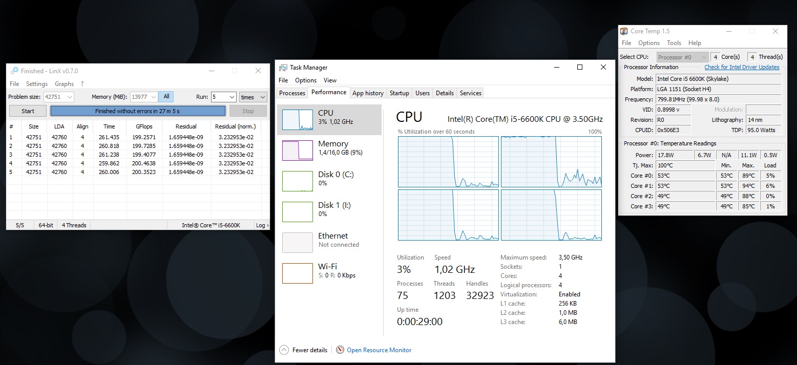

Ich glaube meine CPU wird einfach nur zu warm.
Nach 6 Minuten kam schon bei 4.2ghz und 4.0 Cache der erste error bei LinX.
Runtertakten tut die sich sowieso relativ schnell.
Komischerweise hängt die dann bei ungefähr 3.85ghz rum, springt dann im kreis mal auf 4.0ghz und auf die eingestellte 4.2ghz und wieder runter.
Entweder is meine CPU einfach so scheisse das die garnicht übertaktet werden will.
Oder mein CPU Kühler is wirklich einfach zu schwach.
Die VID/Core Voltage springt von 3.8ghz bei 1.17v auf 1.2145v wenn die auf 4.2ghz läuft.
Habe dann den Cache auf auto gestellt.
Dann lief der prozessor bei rund 70°C auf 4.2ghz für 10 minuten bis der nächste error kam.
Ich werde mal 4.1ghz testen.
4.1ghz war erfolgreich. ist das so ok?
Auf Prime, LinX und andere CPU-Burner kann man auch verzichten. Wichtig sind doch die Temps und die Stabilität bei realistischer Belastung.
Auf dem ersten bild wo der test noch läuft sieht man die realistischen temps.
Weil die cpu bei ca schwanked 95% auslastung war am ende eines runs.
Sobald aber dann wieder vollgas im nächsten run gegeben hat, kann man im zweiten bild bei den max temps z.b. 94°C sehen.
Droppt die auslastung aber, dann sinkt die temperatur in ca. in einer sekunde auf rund 70°C. was ich auch nicht verstehe ..
Und dann kann man zusehen wie ab den 70°C langsam stück für stück die temperatur sinkt.
