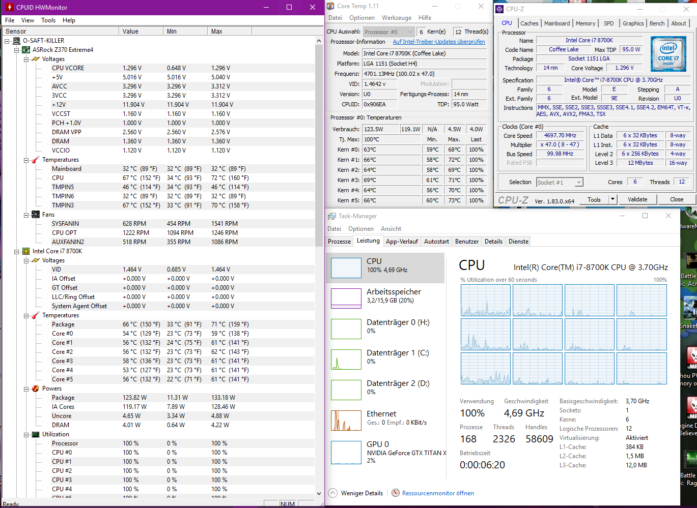

Joa, hatte zunächst das Taichi verlinkt gehabt, hab mich dann aber für das Extreme 4 entschieden.
Und ob ein i7 8700K 5,0 GHz schafft, hängt ja in erster Linie erst mal von der Chip Qualität ab und nicht zwangsläufig vom Mainboard!
Das hatte ich ja geschrieben, wobei man je nach Brett auch nicht soviel Spannung anlegen kann ohne das die CPU runtertaktet.
Hardware kommt morgen, bis ich die CPU köpfen kann, dauert es aber noch. Muss auf den delid mate 2 noch warten.
​Ja, das liebe Delid Mate 2 Tool von der8auer! :D
​Habe ich mir auch gekauft [letzte Woche Montag!] und habe dann auch meinen i5 8600K letzten Mittwoch geköpft, ist echt eine feine Sache und hat sich definitiv gelohnt! Ich kann meinen i5 8600K bis 5,4 GHz übertakten bei einer Spannung von 1,392V, allerdings will ich für 24/7 nicht mehr als 1,3V anlegen. Derzeit lasse ich im Moment meine CPU mit 5,0 GHz@1,200 Volt laufen und Uncore mit 4,5 GHz, die Leistung reicht mir derzeit vollends aus. Ich könnte auch 5,2 GHz mit 1,270V laufen lassen, aber ist im Moment nicht nötig, aber gut zu Wissen, dass man noch Reserven hat.
Joa nice, bin echt gespannt auf die CPU und vorallem wieviel Spannung ich bei x Takt brauchen werde. Denke mit der Wärmeleitpaste kann ich erstmal grob antesten wie weit ich komme.
