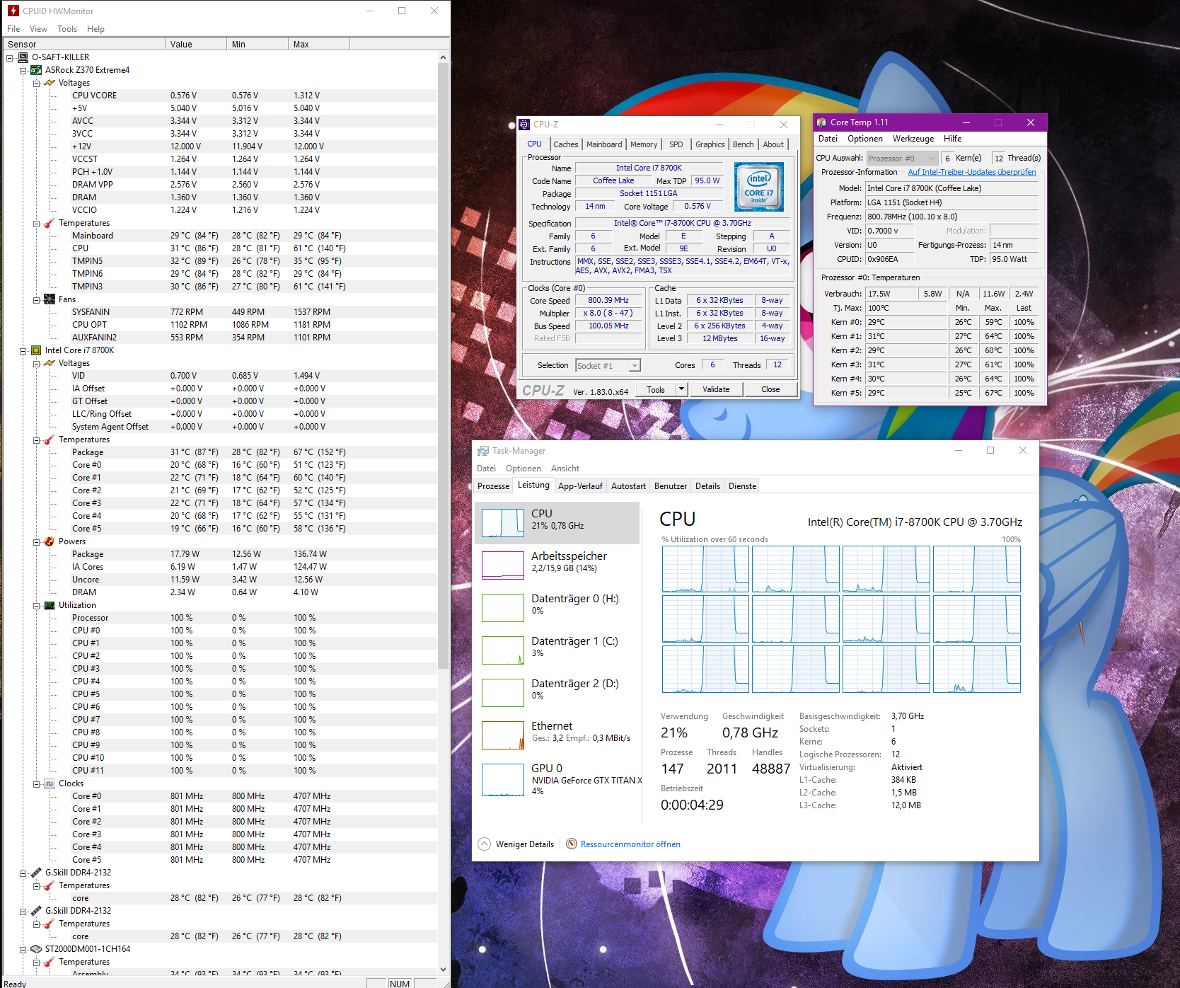

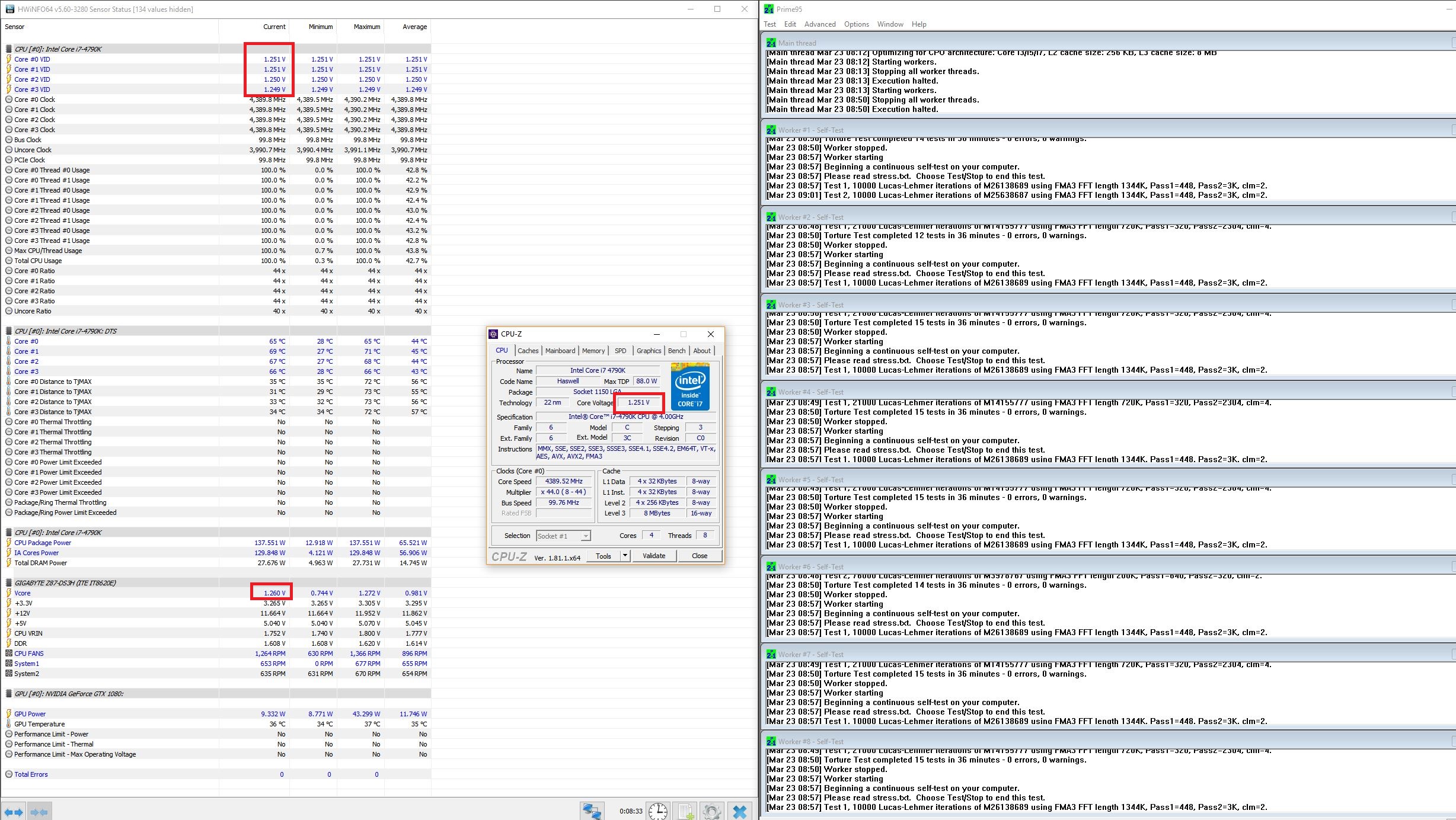

mal ne Frage zur guten alten Vcore.
Was ist denn hier nu richtig. Welche Vcore herrscht hier gerade??
HWinfo VID Angabe oder unten die Angabe beim Board, oder die Angabe bei CPU-Z?
Im Bios hab ich fest 1,25V eingestellt. LoadLine Calibration: Auto
System siehe sig:
Danke für Antworten
