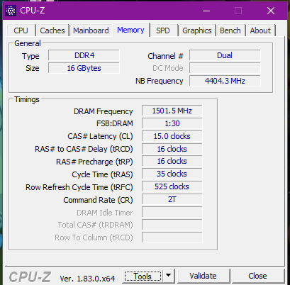

Den Cache hab ich mal auf 4,4 GHZ getaktet, Ram läuft mit 1500 MHZ XMP.

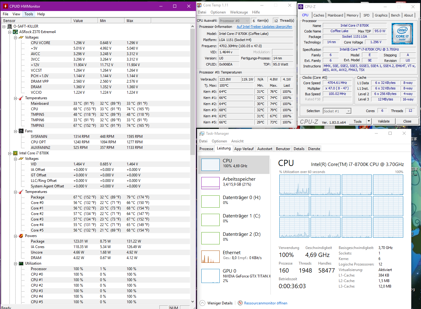

Ok, dann bleibt das aus. Hab grad probiert 4,8 GHZ mit 1,3 Volt. Klappt nicht, Kerne steigen relative schnell aus. Auch bei 4,7 GHZ reichen 1,25 Volt nicht, mit 1,3 Volt scheint das aber stabil zu sein. Ich lass Prime was laufen und geh zum Sport. Würde sagen die Silizium Lotterie hab ich verloren. :D
Immerhin hab ich relative schnell ein stabiles Setting gefunden und mein Ram funktioniert wohl auch einwandfrei. 4,7 GHZ Takt, mit 4,4 GHZ Cache und 3000 MHZ Ram Takt CL 15 ist denke ich ok wenn auch nicht krass gut.

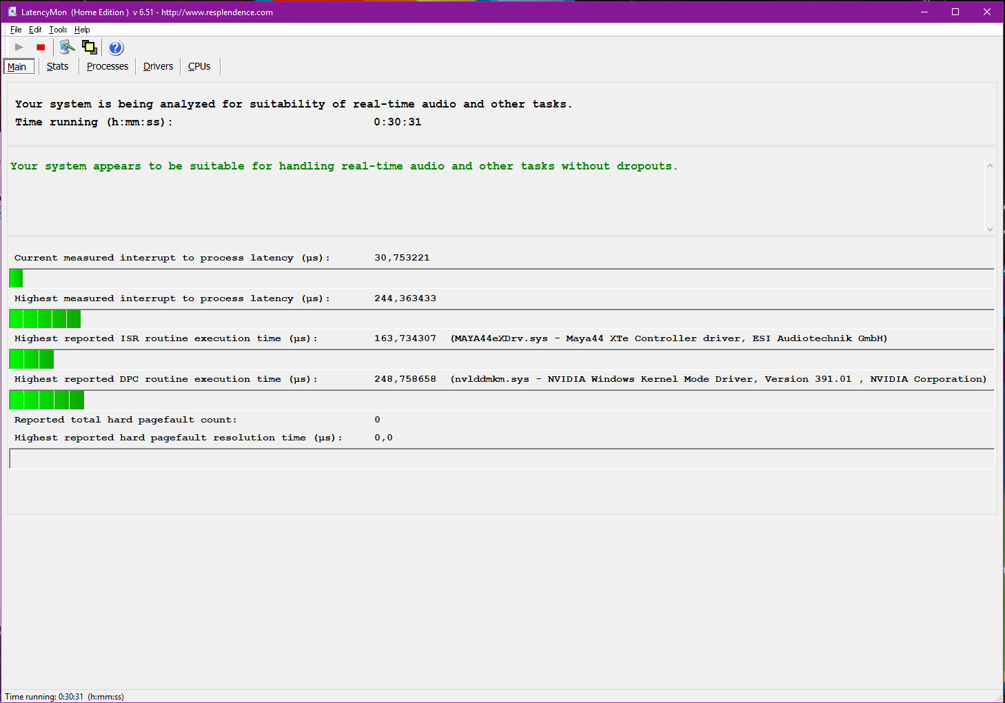

Mit dem neuen System sind scheinbar btw. auch meine Probleme mit der DPC Latency Geschichte, hatte vorher immer mal wieder dropps auf 750 Mikrosekunden. Jetzt komm ich nicht mehr auf über 250 Mikrosekunden ca.
Hab auch keine Random knackser mehr im Sound. Das Upgrade ist echt nee Wucht gewesen, hat sich mehr als nur gelohnt. FPS in spielen haben sich praktisch verdoppelt und auch die Latenzen haben sich mehr als halbiert. :)
Evtl. Benchmark technisch 30 %, gefühlt hat sich die Performance um 100 % gesteigert.
