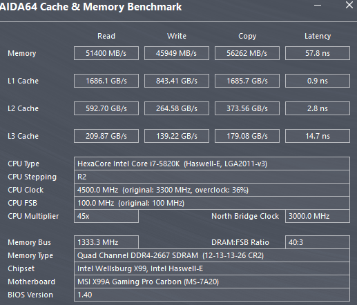

Soo, habe nun meinen neuen Speicher.
https://www.mindfactory.de/product_...rot-DDR4-3000-DIMM-CL15-Quad-Kit_1094887.html
Nach Nichtlieferbarkeit eines anderen Kits, habe ich mir dieses ausgesucht ;)
Hatte vorher 3200Mhz mit CL16. Allerdings Mischbestückung und nur 4 GB Riegel.
Ich wollte eine Vollbestückung des Boards vermeiden, habe deswegen zu 4x 8 GB gegriffen und verkaufe die anderen.
Grund: Aufstockung auf 32GB
Da der neue nominell 3000er ist mit 15-15-15-35 habe ich mir gedacht, ich sollte mal an den Timings ein bisschen probieren.
Denn mehr als 2666Mhz gehen nicht.
2800Mhz und 3000Mhz bietet mir das Board komischerweise nicht an.
3000 laufen mit den XMP Timings (siehe oben) -> da ich Quadchannel habe, entscheid ich ich aber, auf 2666Mhz zu gehen und dann die Timings anzupassen.
Nach diverse Testerei lasse ich nun die CPU auf 4,5Ghz laufen und den Speicher auf 2666Mhz mit 12-13-13-26.
Findet ihr die Geschwindigkeiten in Ordnung?
Weiß jemand, warum er mir im manuellen "Modus" 2800 und 3000 als Geschwindigkeit nicht anbietet?
Zumindest die 3000 hat er ja als XMP Setting.
