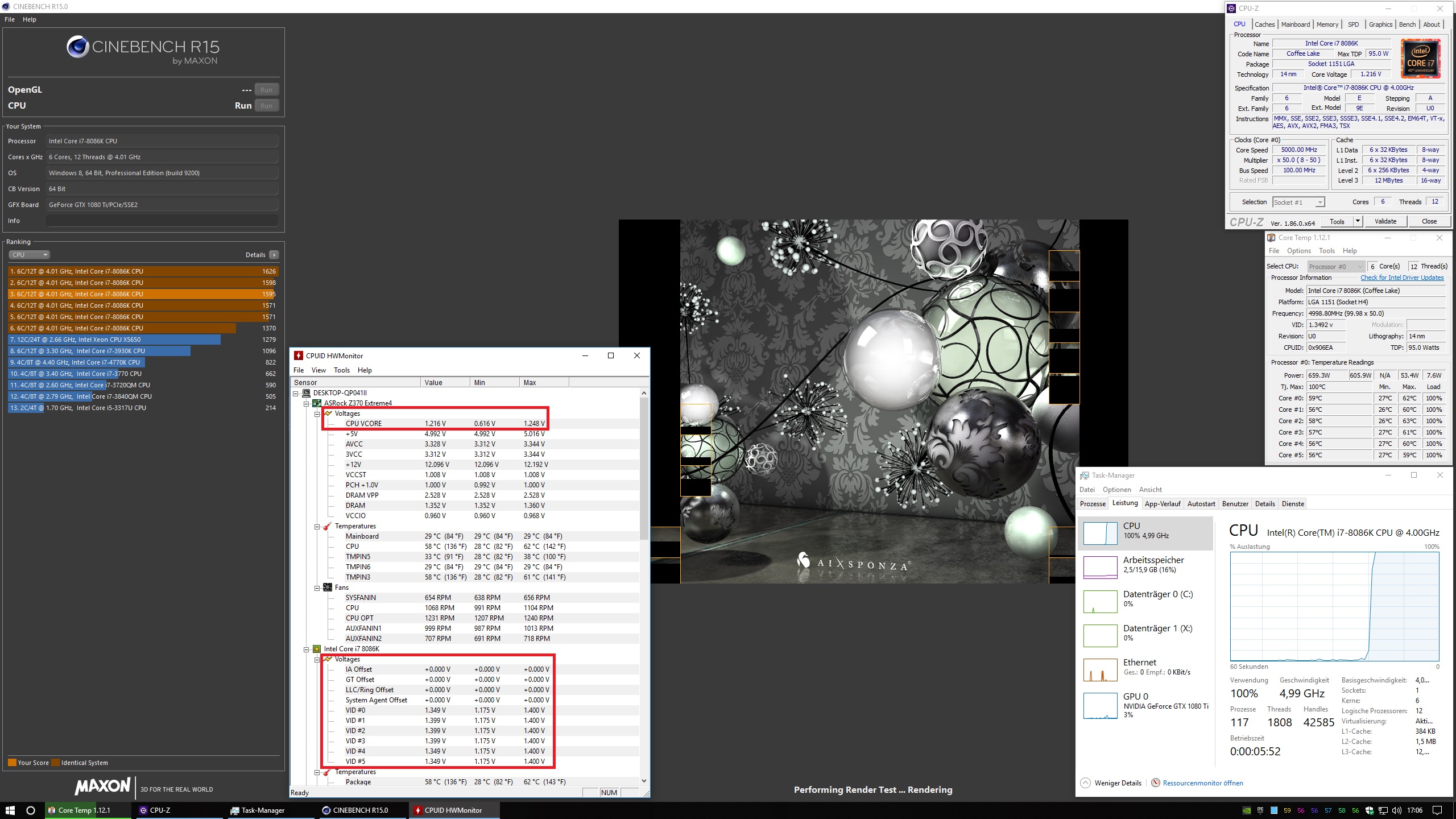

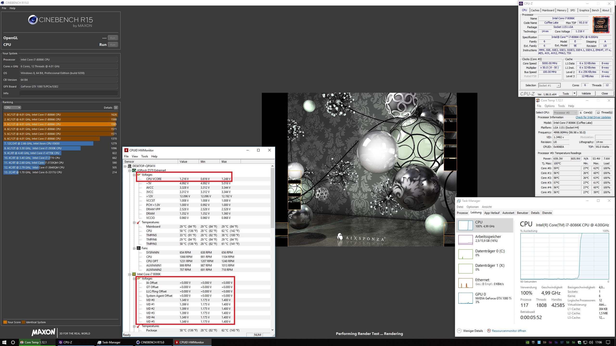

Hätte eine kurze Frage:
Core Voltage (siehe CPU-Z) zeigt 1.216V an.
Core Voltage (seihe HWMonitor) zeigt Max: 1.248V.
VID (siehe Core Temp) zeigt 1.3492v
VID (siehe HWMonitor) zeigt Max: 1.400V.
Wieviel VCore liegt bei mir an ? Was ist VID ? Bei HWMonitor werden sowohl vCore als auch VID angezeigt, wieso ?
Mein 8700K braucht ja so 1,264V, um mit 4,7GHz stabil zu sein. Wegen LLC2 muss ich 1,312V einstellen, also drop(p)t das in Spielen um 48mV. Weiß jetzt gerade nicht mehr, ob durch Spiele auch 64mV LLC-Drop gehen, aber bei Prime geht schon mehr. Da meine Software nicht von HT profitiert, habe ich das mal ausgeschaltet und mal den Takt auf 4,8GHz gestellt. Mal sehen, ob das dauerhaft läuft. Umgekehrt liefen 4,7GHz ohne HT auch mit weniger Spannung.
Noiz schrieb:
Die 1,248V/1,216V sollten richtig sein. Die Schwankungen sind durch LLC2. Die Werte werden bei mir auch nicht richtig synchron in HW-Info (HW-Monitor habe ich nicht) und CPU-Z angezeigt. Bei der VID habe ich auch so geisteskranke Werte von 1,4xxV stehen, aber VID ist nicht gleich anliegende V-Core.
Edit: Mein Mainboard ist ein Asrock Z370 K6. Weitere Infos bei "Über mich" im Profil!
Noiz schrieb:
Hi zusammen,
Folgende Einstellungen werden im BIOS des ASRock Z370 Extreme4 benutzt:
Alles auf Auto
NON-AVX
LLC2 (ist bei ASRock andersrum, d.h. bei ASUS wäre es ca. 6-7)
vCore 1.25 im BIOS eingestellt
Wichtig für Dich ist die VCore der CPU, also die Spannung mit der Du die CPU betreibst, die kannst Du immer im CPU-z oder auch im HW Monitor sehen. Die VCore kannst Du ja über eine Software oder auch über das Bios direkt ändern, die VID kannst Du nicht ändern!
Zum überwachen der Werte sollte man immer CPU-z [für den CPU-Takt und die VCore], Core Temp [für die Temperaturen der CPU und der einzelnen Kerne] wie auch HW Monitor oder auch HWInfo64 [für alle wichtigen Werte der CPU / MB / RAM / GPU] zum Auslesen und überwachen nutzen!

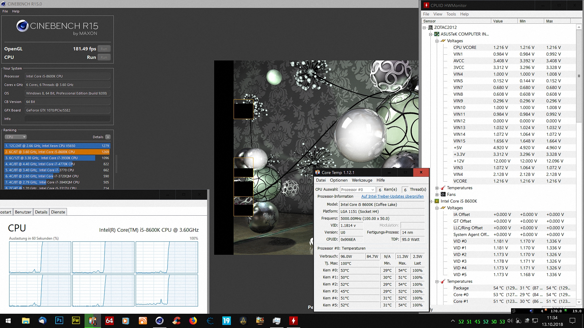

Hier mal mein i5 8600K@5,0 GHz [Uncore 4,6 GHz] im Cinebench R15 Test mit HW Monitor und Core Temp:
