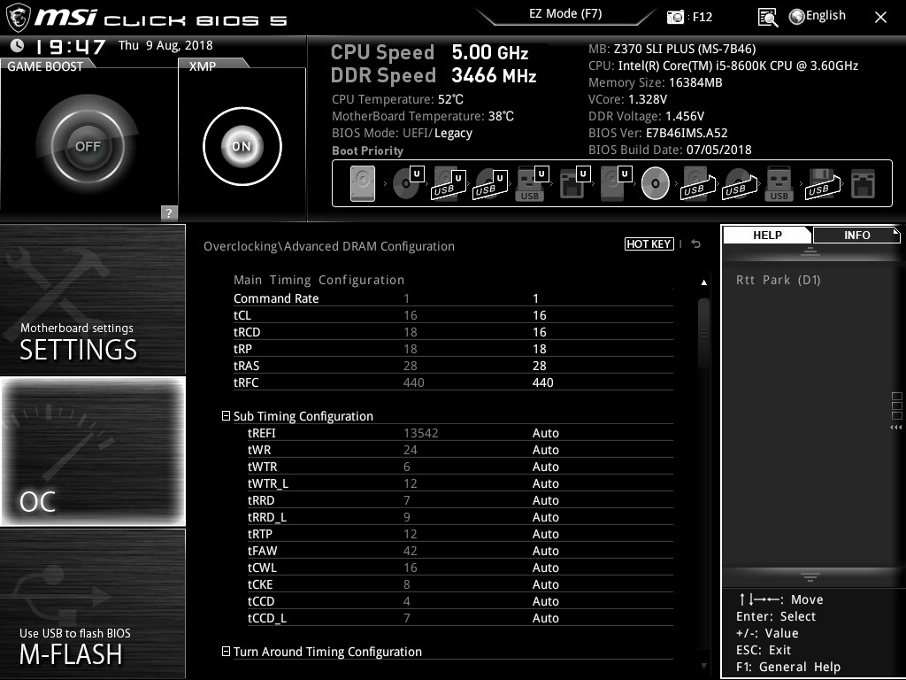

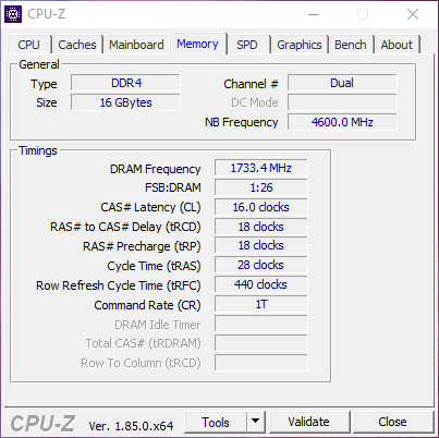

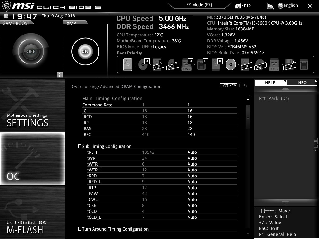

Bin mit dem RAM wieder auf 3466 und konnte zusätzlich die Timings leicht schärfen: von 17-19-19-41 1T auf 16-16-18-28 1T, außerdem tRFC von 607 auf 440.
Stimmt gar nicht, da haben mich Board oder BIOS veräppelt: Denn 16-16-18 wurden zwar akzeptiert und scheinbar eingestellt, tatsächlich läuft der RAM aber mit 16-18-18.
Passiert das häufiger? Wer kennt so ein Verhalten?
Also bisher haben die Werte die ich im Bios eingestellt haben auch immer im CPU-z gestimmt, allerdings nutze ich ein Asus MB.

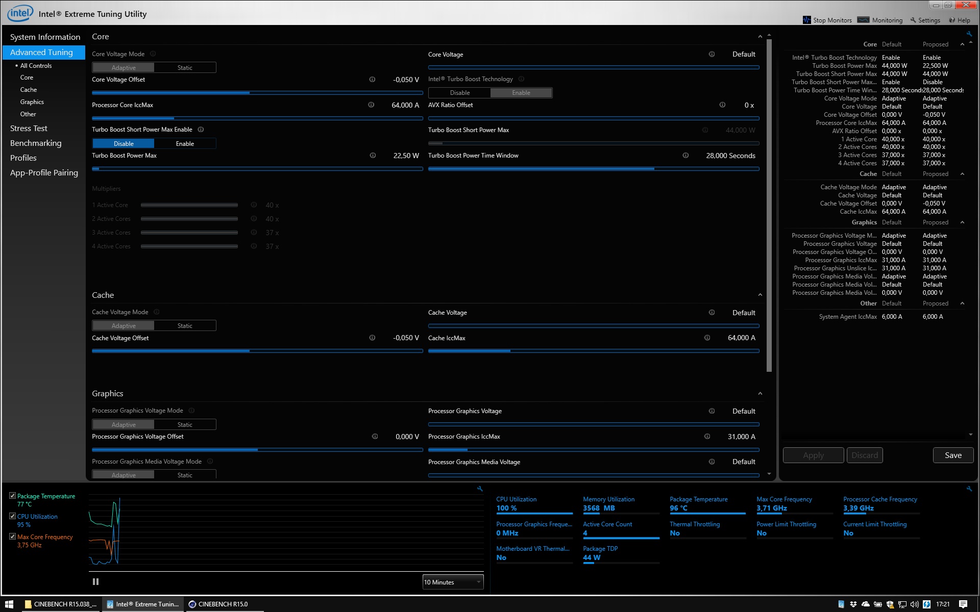

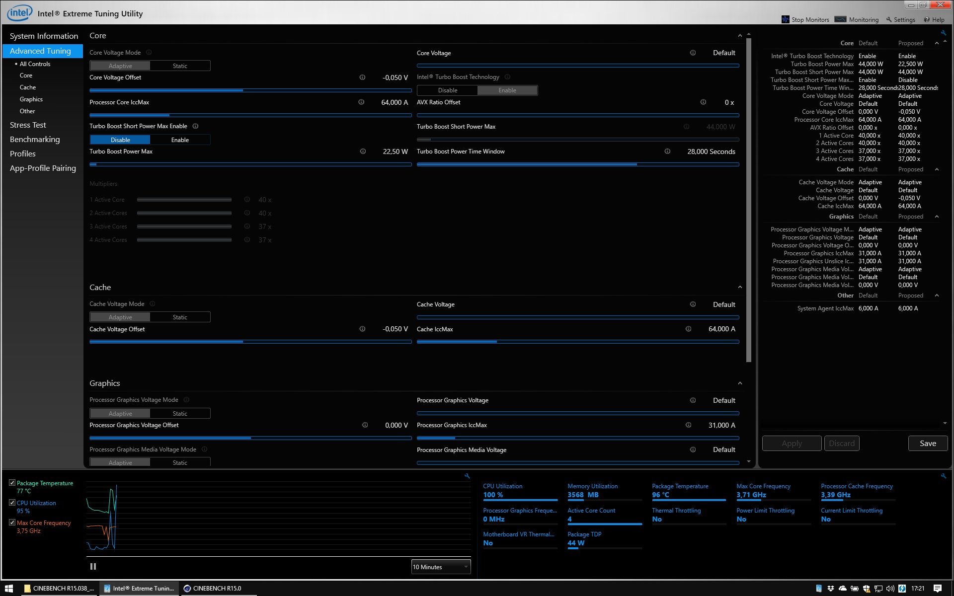

Moin, ich habe ein T480s ohne die Nvidia GPU, der 8550u darf den Kühler also voll für sich nutzen.
Die CPU Temperatur bleibt bei den Standardeinstellungen bei ca. 70°C hängen ausser wenn eben der kurze Turbo einsetzt. Aber bei 70°C geht eben noch einiges. Mein Plan: Leicht Untervolten und dann die TDP von 15W dauerhaft auf >20W festlegen. Aber irgendwie geht das nicht.
Im Bildchen habe ich die Spannung um 100mV verringert und das Turbo Boost Power Max angehoben, alles übernommen und gespeichert, aber die CPU hängt bei Dauerlast trotzdem bei 15W fest. Der Witz ist, dass das schonmal funktioniert hatte und ich stabil 28W bei Lauerlast verbraten konnte, der Takt war dann dauerhaft bei >3,5GHz. Ich vermute ein Windowsupdate oder ein Firmwareupdate ... oder habe ich etwas falsch gemacht?

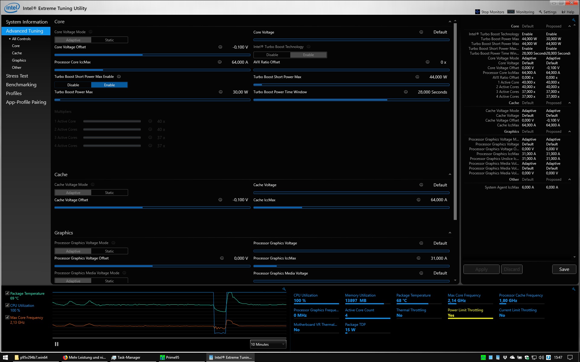

Edit:
Und noch ein Bildchen das ich mir nicht erklären kann. Da ist das Turbo Boost short Power Max aus. Sprich der sollte immer durch das Turbo Boost Power Max limitiert werden, ist aber nicht so. Warum nicht?

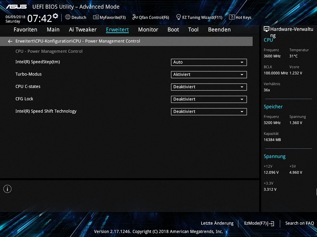

Also ich nutze seit Haswell immer den Fixed VCore [Manuel Mode] und habe im Bios wie im Windows auch alles auf OC ausgelegt. Im Bios habe ich ja auch diese Einstellungen vorgenommen:
Somit sind diese Stromsparmodi alle bei mir Deaktiviert, passt nicht zu meinem OC! :daumen:

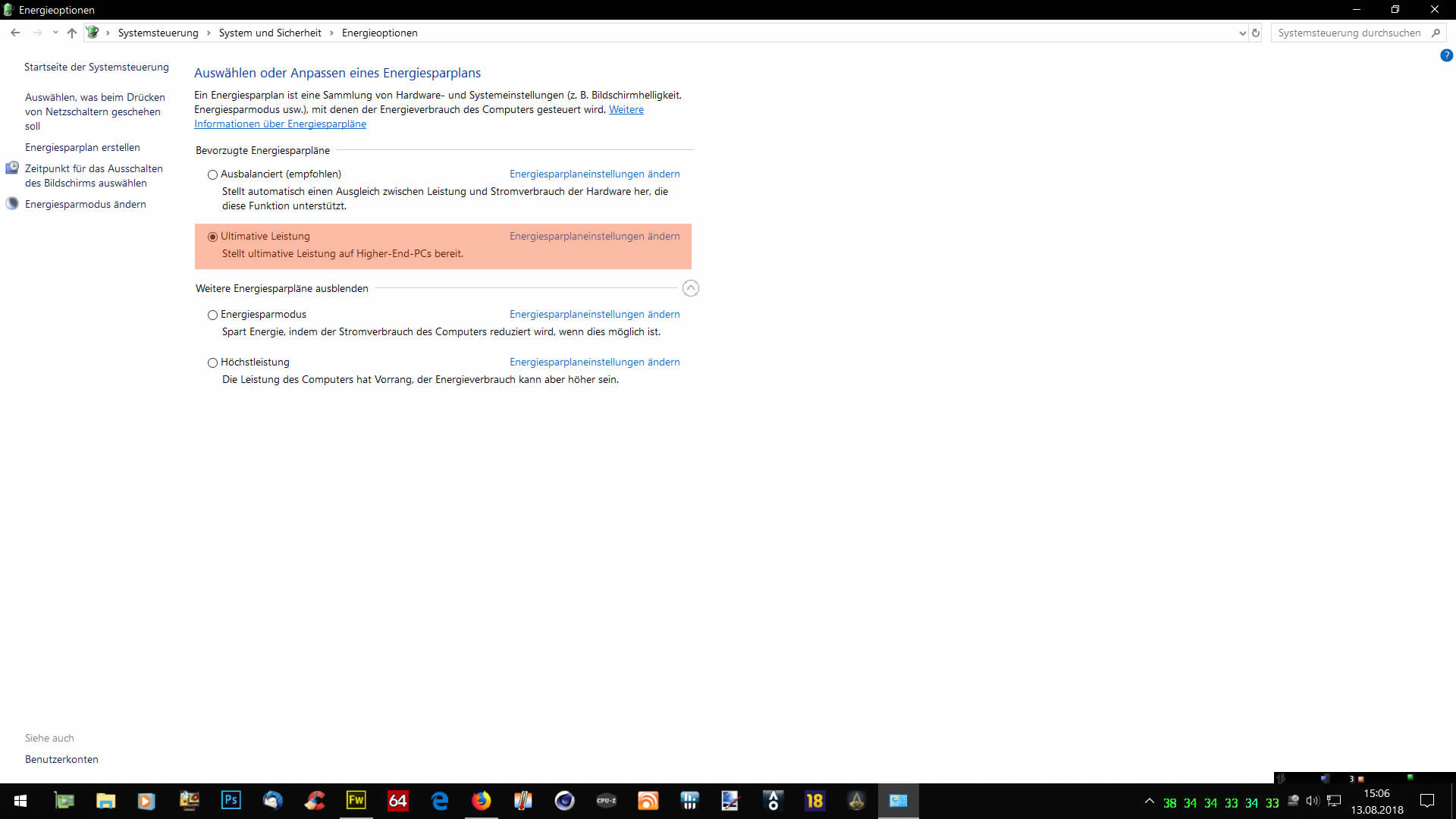

Im Windows 10 habe ich dann auch diese Einstellung gewählt:
