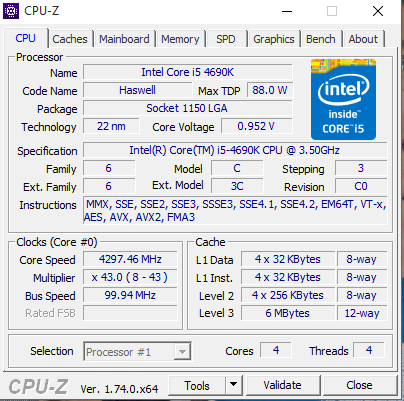

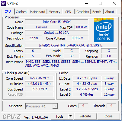

Moin Moin,
habe da mal ne kurze Frage:
Und zwar habe ich einen Intel Core i5 4690k, zusammen mit einem AsRock Extreme4. Gekühlt wird die CPU von einem Be Quiet Dark Rock 3.
Jetzt habe ich mal bei Auto OC auf 4,3 Ghz gestellt, Spannungen etc. werden dann ja von alleine geregelt. Nun habe ich diese mal von CPU-Z auslesen lassen und kann ehrlich gesagt nicht so ganz glauben was da steht :D
Was ich meine könnt ihr dann ja den Bildern entnehmen :daumen:
PS: Ich will auf die Spannung hinaus, das kommt ihr arg wenig vor oder nicht? :D
Nimm erstmal HWinfo zum auslesen, bei CPU-Z weiß mann immer nicht, ob Vid oder Vcore ausgelesen wird, bzw manchmal stimmts hinten und vorne nicht.
Aber wenn keine Last vorhanden ist, kann des schon stimmen.
Nur als Beispiel bei nem Gigabyte Board da liest CPU-Z immer die Maximalvid.
Obwohl die Kerne ganz normal abschalten.

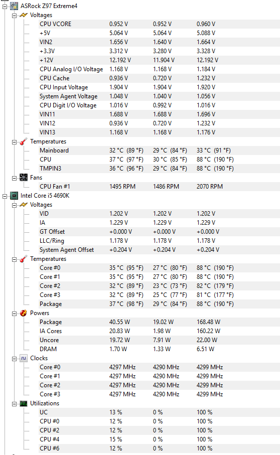

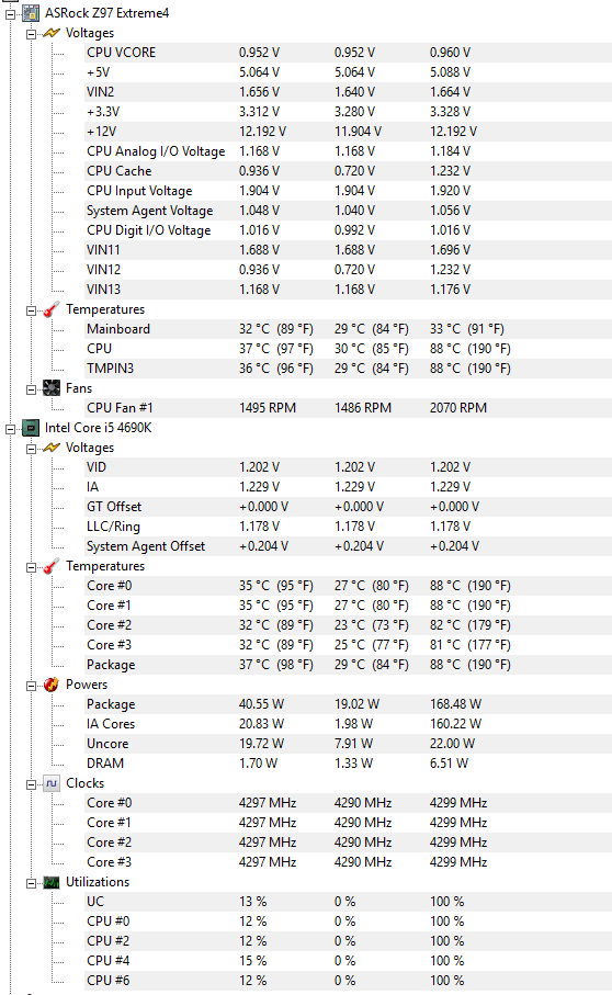

Also hier mal nenn Screenshot von HWinfo
Wenn das stimmt sind es 1,2V, ist das normal oder viel?
Dann habe ich noch eine Frage. Nachdem ich so 3-4 Minuten lang Prime am laufen habe hat mein Prozessor schon 80/85 Grad erreicht. Ist das normal mit dem Dark Rock 3? Als Wärmeleitpaste habe ich die Arctic MX2 genommen, und dann, ich nenne das mal Fenster, auf den Prozessor in X-Form aufgetragen. Vorher habe ich die CPU auch mit Nitroreiniger von evtl. Fettrückständen beseitigt.
Des ist auch kein Hwinfo sondern Hardware-Monitor :D
Bei 1,2V, wobei des hier die Vid ist und 4,3 Ghz, müsste die CPU schon noch zu kühlen sein.
Wenn du die WLP in X-Form aufgetragen hast, wird da wahrscheinlich viel zuviel drauf sein.
