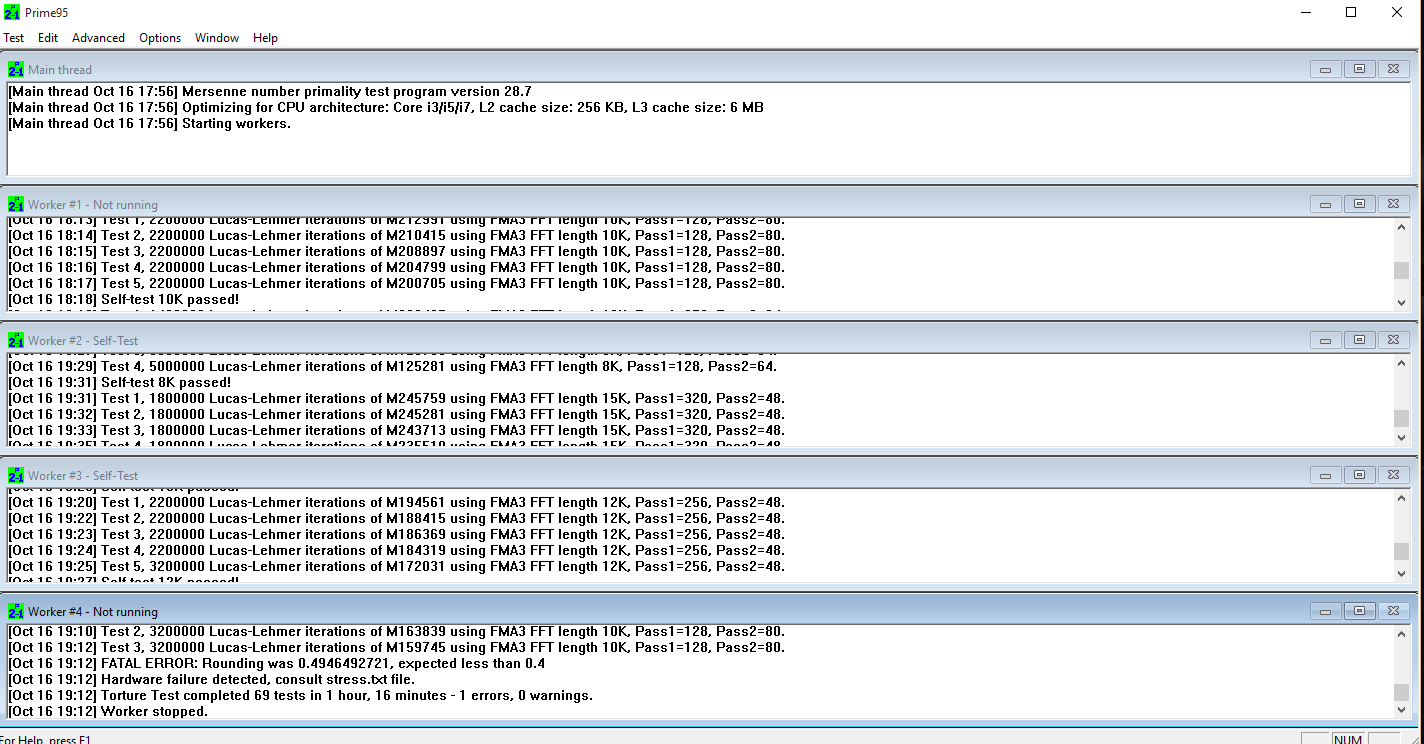

I5 4670k@4,2ghz Prime 95 Worker4 Stopped
Ich habe heute meine i5 4670k auf 4,2ghz übertaktet. (Voltage 1,131)
Dann habe ich einen Prime95 Test gemacht und nach 1,5 Stunden hat der Worker4 aufgehört zu laufen.
Als ich danach aber 2 Stunden Bf3 und CSGO gespielt habe lief alles ohne Probleme.
Kann ich das jetzt so lassen oder sollte ich an der Herz Zahl oder Voltage noch etwas ändern?
Meine Temperatur vom CPU liegt bei voller Last bei 71C, ist das ok?
MB: Gigabyte Z87 D3H
CPU-Lüfter: Thermalright HR-Macho-2
Graka: Zotac AMP GTX 970
AW: I5 4670k@4,2ghz Prime 95 Worker4 Stopped
Die CPU scheint für deinen Prime run mehr Spannung zu benötigen um Stabil zu sein. Erhöhe mal leicht die Spannung und mache mal folgenden Prime run:
https://gyazo.com/9e83f6648f05449ba525bb7e814bbb18
Das genau so einstellen, danach zwei 1344K run, oder besser noch davor. Schafft der beides sollte die Vcore passen, ansonsten musst du mit der Spannung weiter nach oben. Maximal würde ich bei Haswell um die 1,3 Volt CPU Spannung draufgeben.
Der 8K bis 96K dauert ungefähr 6 Stunden btw.^^

Wurde da Prime nicht mit FMA3 getestet, also Version 28.5 oder neuer? Sieht im Screenshot so aus.
Damit wäre meine CPU wahrscheinlich auch instabil, ich teste immer mit Prime in Version 27.9, die ist nicht ganz so fordernd, weil noch keine FMA3 Instruktionen genutzt werden.
Ok Danke Leute dann werde ich den Core Voltage mal etwas höher machen und den längeren Test machen.
@Marc Brühl Die Version ist 28.7 build1
Meine CPU läuft mit 1,070V bei 3,7 GHz absolut gamestable (noch nie im alltäglichen Gebrauch einen Aussetzer gehabt und das seit 1,5 Jahren), mit Prime habe ich mich nur mit halbstündigen Tests "rangetastet". Version 28.5 hat btw nach Minuten zum BSOD geführt. Als mich das gewundert hat, bin ich zurück auf Version 27.9 und siehe da: Es ist wieder stabil ;)
Was ich damit sagen will: Wenn dein System im Alltag stabil ist, wieso dann mehr Spannung draufgeben?
Edit: Wenn du natürlich den Sweetspot ausloten willst oder das mit gerade noch vertretbarer Spannung machbare - dann musst du präzise testen. Aber wenn du einfach deine 4,2 GHz im Alltag stabil haben willst - das hast du ja aktuell schon: Prime läuft ja nicht jeden Tag nebenher ;)
