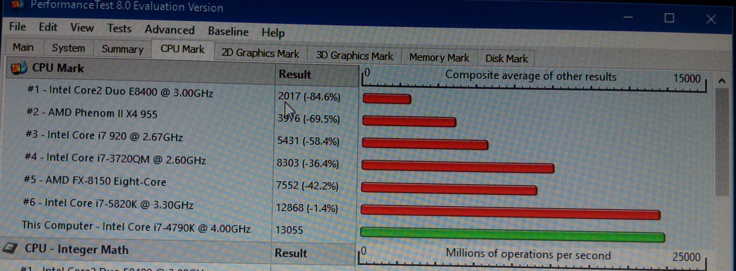

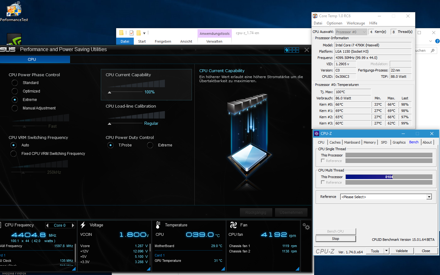

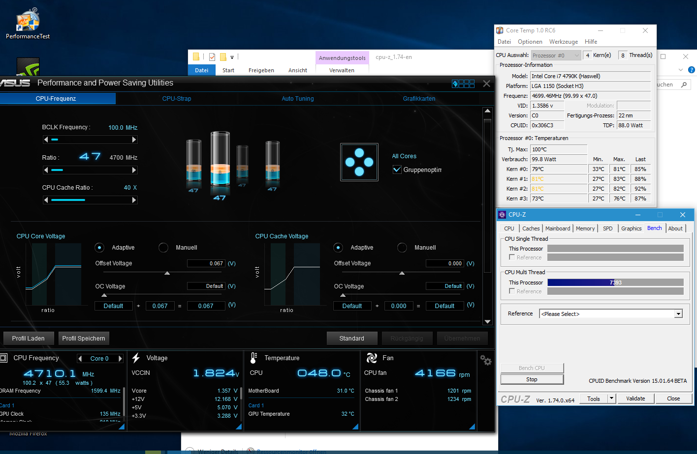

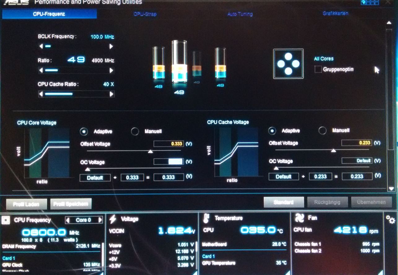

Gestern Abend hat mich die Neugierde gepackt und ich musste mal testen was ich aus meinem System herausholen kann.
(System: Asus Z97, Intel I7 4790K, Crucial Ballistix Sport 16GB 1600MHz, GTX 960, 450Watt Netzteil, Corsair H60 Wakü)
Den Arbeitsspeicher habe ich auf 2133Mhz CL 12-13-13-38 ohne Spannungsänderung gesetzt und die CPU auf 4x4,9Mhz mit angehobener Offset-Spannung.... siehe Bilder.
Das System lief bisher stabil und der Benchmarktest brachte ca. 13000 Punkte ohne OC waren es 11500.
Da ich keine Erfahrung mit OC im Dauerbetrieb habe, frage ich mich natürlich ob die eingestellten Werte so o.k. sind ?
Unsicher bin ich mir vor allem bei den Werten für die Spannungserhöhung ?
Also wenn du die CPU zerstören willst ist das definitiv ok :D
Du hast n offset von +0,333v
Zusammen mit der Stock Spannung von 1,28V macht das 1,61V
Das ist alles andere als alltagstauglich, es sei denn du hast ihn unter stickstoff laufen.
Bei Luftkühlung wirds ab 1,35 langsam bedenklich. Wasser kann etwas mehr.. aber 1,61V ist komplett jenseits von gut und böse.

Danke für deine Antwort ! Welche erhöhten Spannungswerte sind den alltagstauglich für die CPU ?
Ohne Spannungsänderung lief er mit 4 mal 4,6Ghz stabil.
Wie schon gesagt, würde nicht über 1,35V gehen (alle angaben ohne Gewähr)
Wenn er doch mit der Standard Spannung auf 4,6 geht, würde ich persönlich es dabei belassen.

Da werde ich mal noch testen, was mit einem Offset von 0,1V noch funktioniert ?
Die normale Leistung ohne OC reicht mir eh vollkommen aus ;-) Mich wundert nur, dass mir gestern nicht die Temperaturanzeige entgegengesprungen ist ???

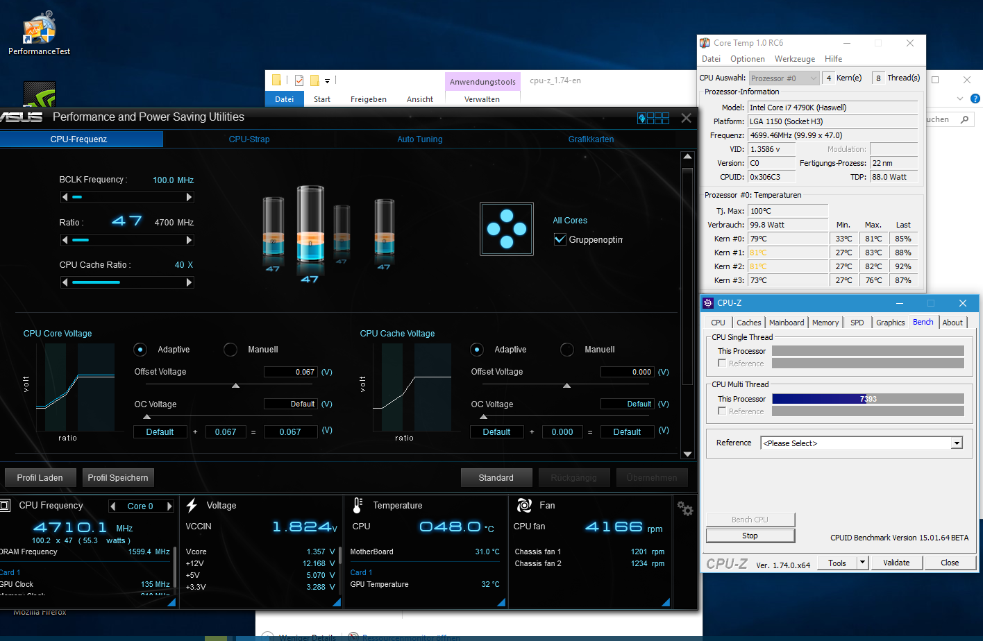

Gerade festgestellt das die CPU-Temperaturanzeigen sich wiedersprechen ?
Wer zeigt mir nun die richtige Temperatur an ?
Lol hatte mich schon gewundert warum du so niederige temps angibst. CoreTemp ist schon um einiges realistischer ...
Update:
Damit die Leute hier eine relation haben am besten Prime 27.9 laden - den custom run starten (ohne was zu verändern) , Core Temp an und nach 30 Minuten einen Screen posten.
Dann schau ma mal deine temps an :D
nen guten 4790k hast du wenn du um den daumen 1,3V brauchst für die 4,9 - 4,8 GHz
du bist schon bei ~1,43 bei 4,7 - manche Leute würden das so nicht mehr laufen lassen! 80 Grad wär auch meine grenze aber unter Prime und nicht irgendnen Bench!

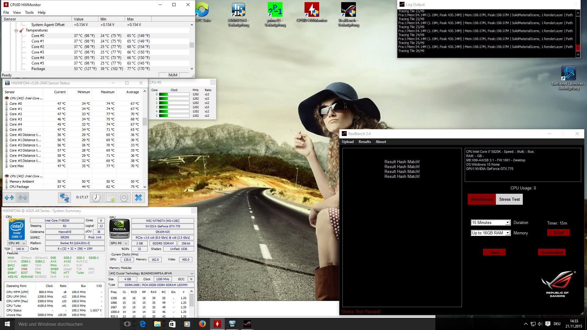

ich hätte mal eine Frage zu den Programmen zum auslesen der Temps usw. Ich hab zum einen HWInfo64 und dann war bei meinem Asus X99-A noch Asusgpu-Z mit dabei. Jetzt ist mir aufgefallen, daß das tool von Asus im Schnitt ca 8° weniger anzeigt als HWInfo. Bei HWInfo bin ich quasi schon bei 72-73° und beim tool von Asus bei 65°. Die Frage ist jetzt halt. Welches liest die richtigen Temps aus? Oder im Zweifel lieber gleich die höheren Temps als Richtwert nehmen? Derzeit bin ich bei meinem 5820K auf 4,0ghz bei einer VCore 1.167V. Und bevor ich mich jetzt entscheide ob ich noch mit dem Takt nach oben oder der VCore runter gehe, würden mich mal eure Erfahrungen interessieren. Getestet hab ich mit RealBench 2.4.
Edit:
Bin jetzt bei 4,1 ghz und VCore 1.162V. Tempunterschied der beiden Infotools ist in etwa gleich geblieben. Wobei ich da jetzt bei max 77° auf einem der Kerne war. Die anderen lagen bei 71°-74°.
