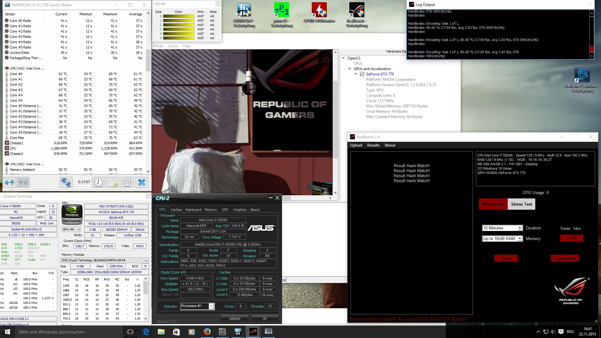

Was wäre denn dMn io? Mittlerweile bin ich bei selbem Takt auf 1.137V. Temps sind da knapp unter 70° im Stresstest. Hab aber leider den Screene nicht mehr, da ich dann den Rechner ausgemacht habe und nicht abgespeichert. Eventeuell zu viel Wärmeleitpaste drauf oder doch mit dem Macho Rev B eine zu schwachen CPU-Kühler für den Takt?

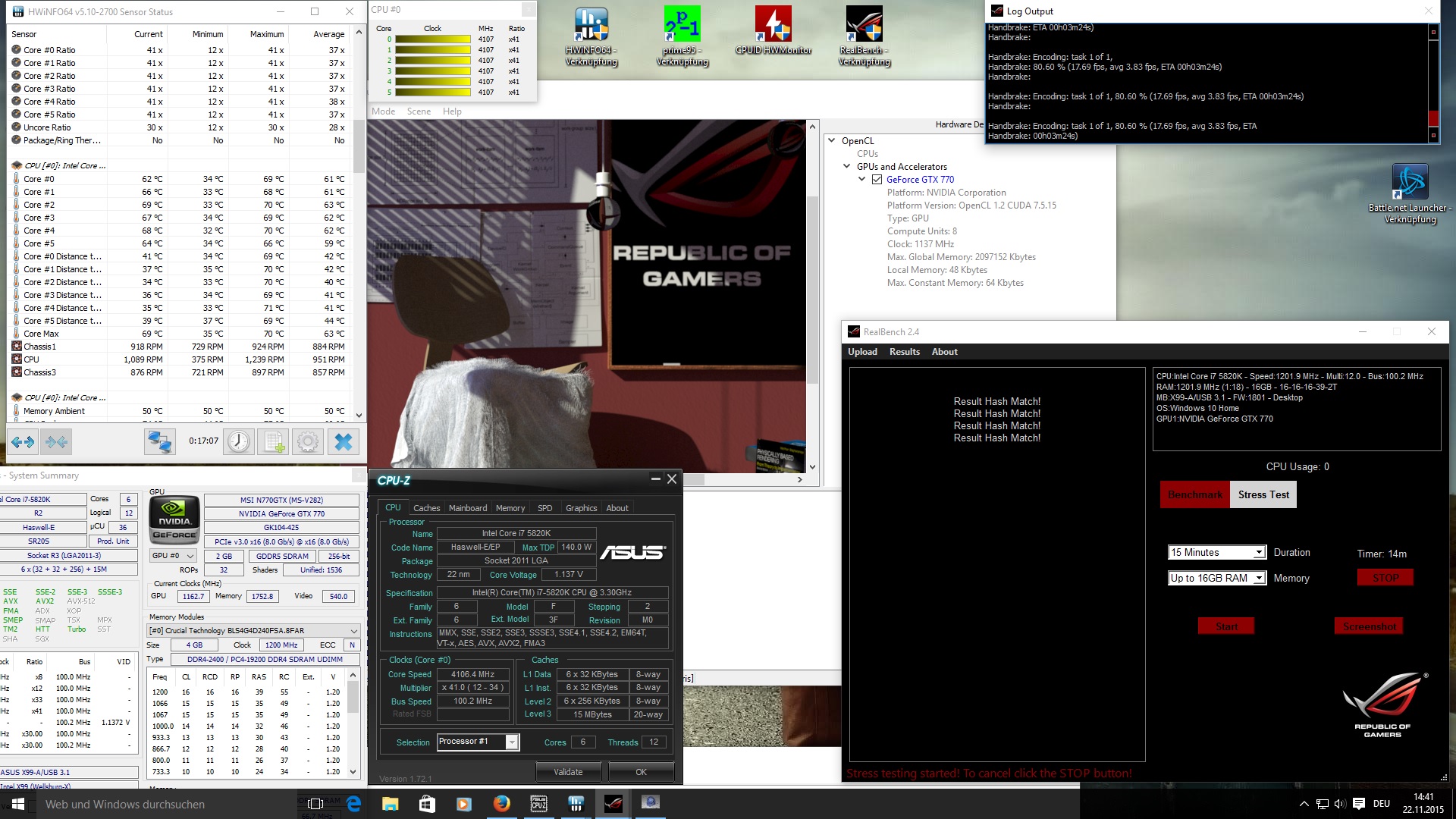

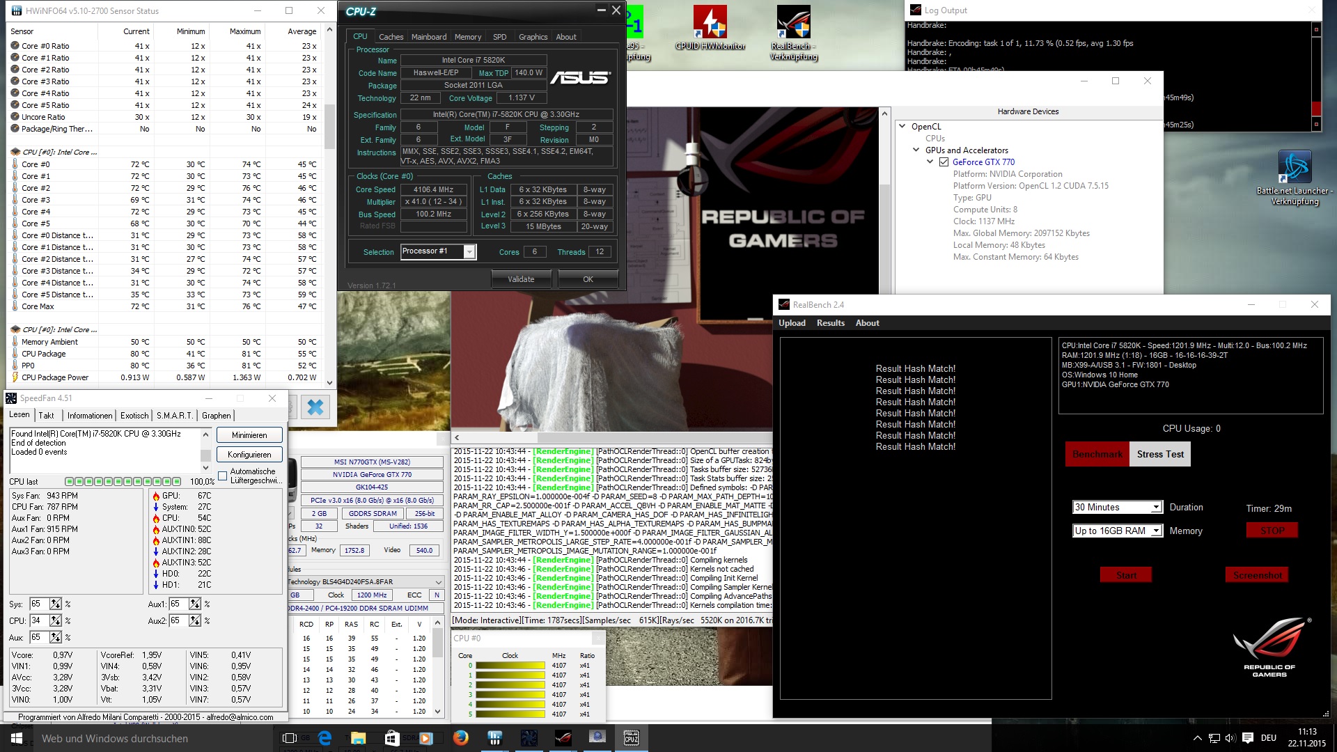

Hab jetzt noch mal einen Test mit 30 Minuten Laufzeit gemacht mit Realbench. Temps sind mehr oder weniger identisch zu vorher. Hier mal noch ein Screenshot. Eventuell könnte ich die Drehzahl noch etwas anheben vom CPU-Lüfter. Die lag bei max 800 Umdrehungen über die 30 Minuten (ist auf Auto im Bios). Laut Herstellerseite geht der Lüfter beim Macho Rev B bis 1350 hoch, was jetzt nicht wirklich sein muß ;). Eventuell doch mal ein eigenes Lüfterprofil anlegen.
Soweit Du die Temperaturen ansprichst, finde ich ~70° C in Ordnung. Das kann man jedoch nicht isoliert von der Spannung sehen. Wenn Du mit 1,137 V schon in den Bereich von über 70° C kommst und dafür lediglich 4,1 GHz erhälst, spricht das nicht für die Güte der CPU.
Danke für deine Rückmeldung. Vielleicht liegt der Fehler ja auch bei mir. Ist das erste System seit 10 Jahren, welches ich mal wieder selber geschraubt habe. Vielleicht doch zu viel WLP drauf oder Anpressdruck nicht hoch genug? Der Macho bekommt ja durchweg recht gute Beurteilungen. Als Gehäuse habe ich das Fractal Design R5. Keine Ahnung inwiefern sich die Dämmung und die Standartlüfter noch mit auswirken. Was ich so zum Übertakten des 5820K gelesen habe, sagt aus, daß wohl ab 4+ Ghz die Abwärme doch sehr ansteigt.
Wenn es nur die Chipgüte ist, hätte ich damit kein Problem. Wollte zuerst eh nicht mehr wie 4 Gzh anlegen. Die 4,1 waren einfach nur ein Test, ob er es bei der selben Spannung packt und wie er sich dabei Kühlen lässt. Was ich noch machen könnte, wäre noch mal einen Durchlauf mit 4 Ghz und dann sehen, ob sich da an den Temps noch was ändert und dann ob ich mit der Spannung noch weiter runter komme. Und eben schauen, ob ich den Anpressdruck noch etwas erhöhen kann. Und ja ich weiß. Nach fest kommt ab :D. Werde mir jedenfalls noch was zum reinigen besorgen und neue WLP. Dann hab ich das wenigstens mal wieder zu Hause. Und teuer ist es auch nicht.

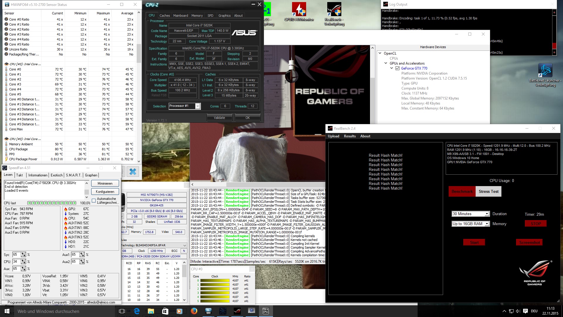

Hab jetzt die Schrauben nochmals etwas nachgezogen (minimal) und die Lüfterdrehzahl angepasst. Neues Ergebnis siehe Grafik. Deine Zahlen reich ich noch nach.
Wenn du die maximale Temperatur ermitteln willst, dann stell bei Prime selektiv 8k ein.
Mit 8K kannst Du das machen. Zunächst würde ich jedoch das Kühlsystem auf Fehler untersuchen.
Wegen der 8K einstellen eine Frage, da ich Prime bisher immer mit "Small FFTs" hab laufen lassen (da lagen die Temps auch zwischen 72°-77° nach ca 10 Minuten). Custom anwählen und dann bei min FFT size 8 eintragen und bei Max ebenso? da steht bei max nämlich schon ein Wert drin (4096). Und dann noch einen Haken bei "run FFTs in place" oder nicht? Thx schon mal für die Antworten.
Ja genau so wie du es beschrieben hast funktioniert es :) die 4096 stehen nur drin weil das dein zuletzt ausgewählter Run war und den Haken nicht vergessen ;)
Guten Morgen,

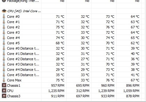

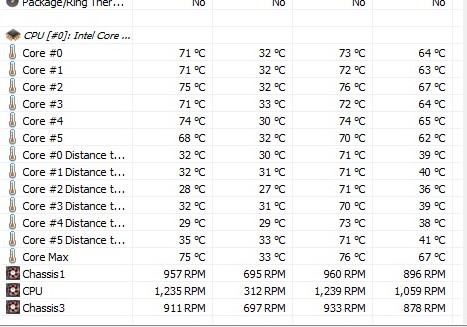

sorry war gestern kurzfristig unabkömmlich. Hier mal die Ergebnisse nach 30 Minuten 8K. Temps liegen wie vorher auch schon bei max 71°-76°. Die Spikes sind aber immer nur kurzfristig da. Im Mittel liegen sie eher zwischen 68° und 72°. Hab die ganze Zeit auf die Anzeige gestarrt. Wie man am CPU-Lüfter sehen kann, dreht er dann kurz auf max hoch und ich bin dann eben wieder paar Grad tiefer. Wobei die Cores 2 und 4 halt die kleinen Ausreisser sind. Die anderen bewegen sich meistens knapp an den 70° und gehen halt dann kurzfristig hoch.
Wenn ich mir hier im Thread zu den Temperaturen so die Ergebnisse anschaue, liege ich da ja im grünen Bereich. Zumindest wenn man das Ergebnis unabhängig von Takt und VCore betrachtet. Wobei mir da die Erfahrung zu fehlt, um da wirklich Vergleiche zu ziehen. Die Frage ist jetzt halt, woran es liegt. Lüfter drehen alle. Kabel sind sauber verlegt und der Kühler sitzt auch. Bleiben noch

Die IC-DIAMOND ist gut. Sie lässt sich aber schwer verteilen, weil sie so zäh ist. Vielleicht solltest Du auch einen besseren Kühler in Betracht ziehen, wobei dieser nicht viel ausrichten kann, wenn die CPU schlecht ist

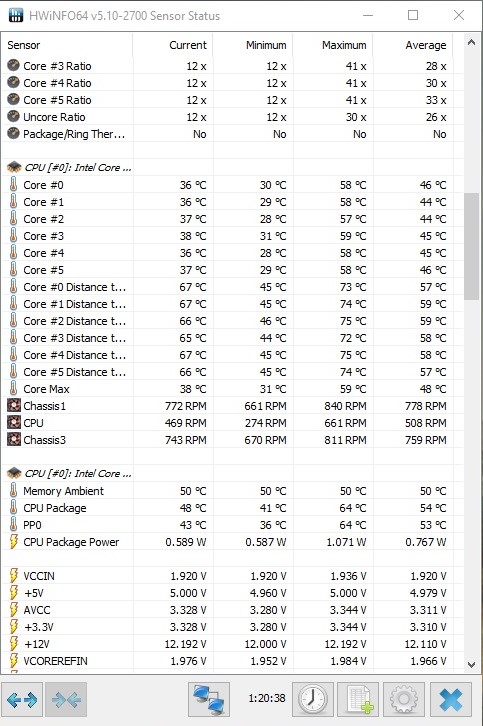

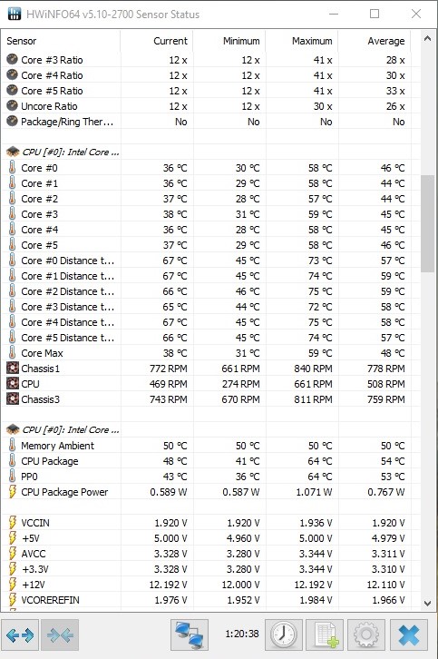

Hier mal die Temps nach knapp 1 1/2 Std Witcher 3.
Na das passt doch, nicht mal 60°C sind doch völlig okay, da brauchste keine teure AIO kaufen, eher noch Köpfen wenn du die Temps wirklich senken willst.
