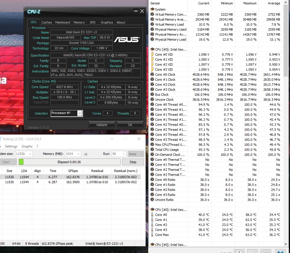

Nun zu meiner Frage: Dieser 38x fache Multi taucht bei mir nur im idle auf (kurzzeitig meistens befindet sich der Multi bei 37x oder 16x wenn er runtertaktet). Sobald ich aber Last auf den CPU gebe (Prime95 oder Game) steht der Multi bei 36x. Was einen Takt von knapp 3,7 Ghz ergibt.
Das liegt daran dass der Turbo je nach Anzahl der Kernauslastung nur bis 36 geht, gibt aber meistens eine Option im Uefi/Bios den maximalen Turbo Multi für alle Kerne gleichzusetzen, dann hast du auch 3.9 auf allen Kernen.
wollt jetzt die Vcor bissel anheben, finde das aber nicht im bios vom MB.
oder ist grundsätzlich schluss bei 106?
Viel mehr als 106 dürfte wohl nicht gehen, da ja am BCLK alles andere mit dranhängt (die neuen Asrock Boards für Skylake scheinen da gerade ja Bewegung ins Spiel zu bringen, hilft dir aber natürlich grade nicht wirklich :D).
bei 107 geht unter last nix mehr. deswegen dacht ich den Vcore anzuheben. nur dat find ich nirgends im bios Unbenannt.jpg

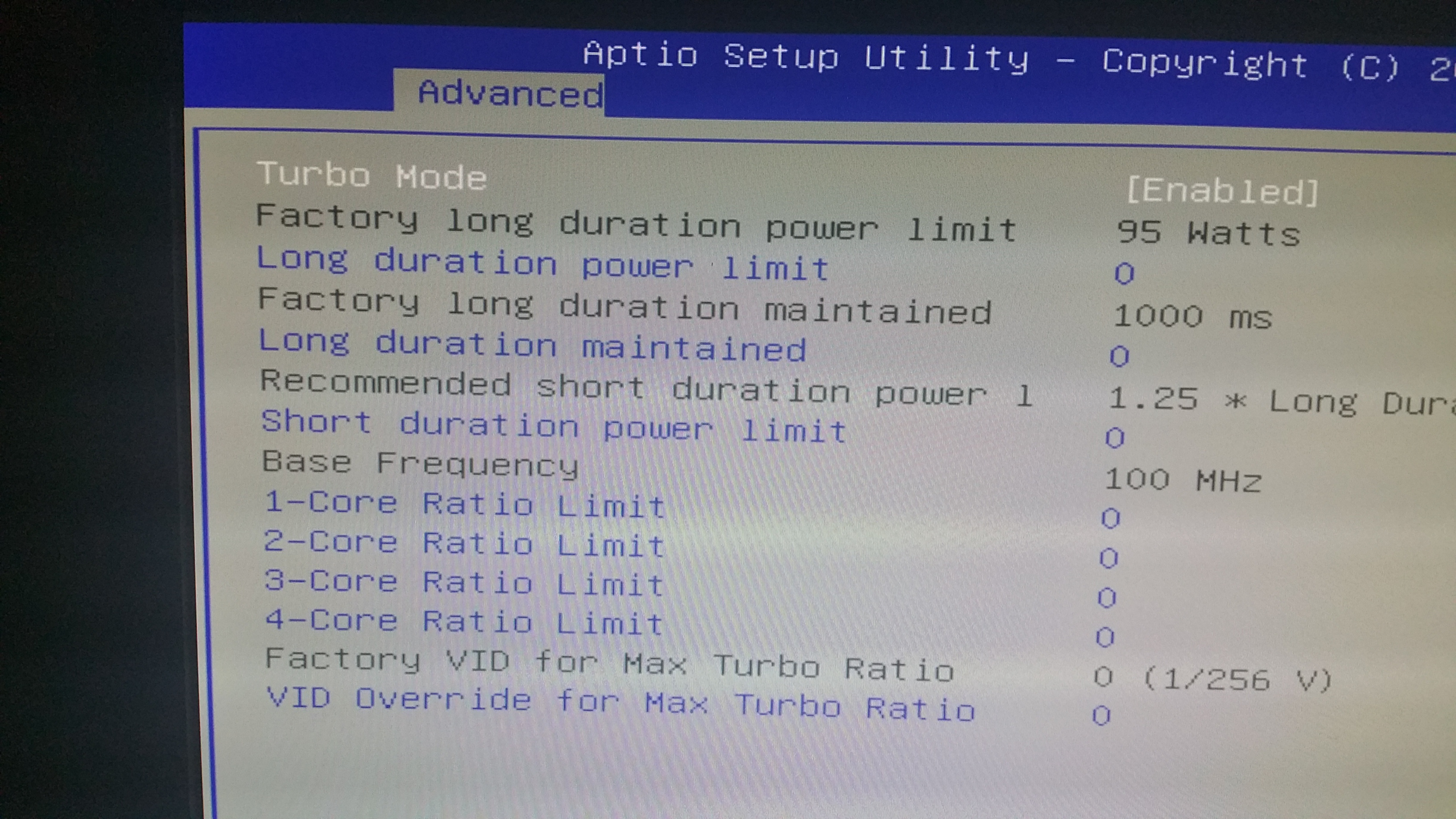

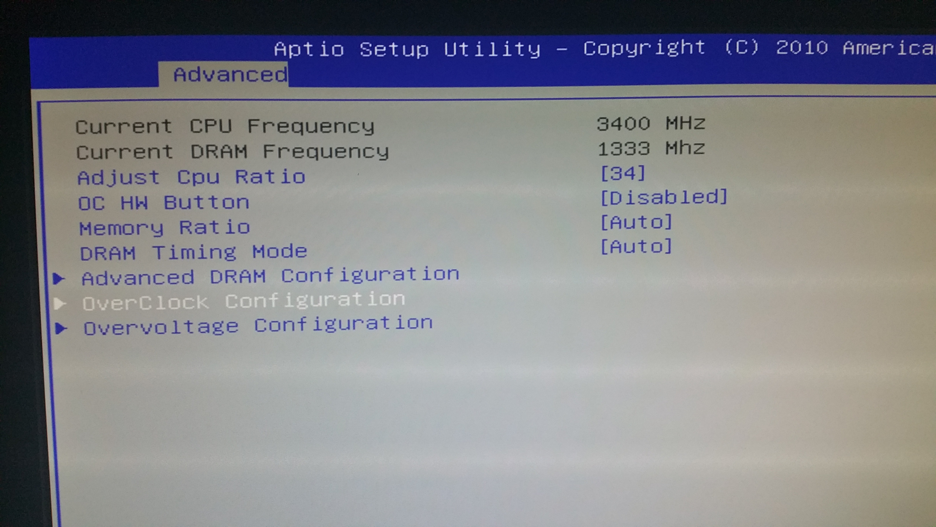

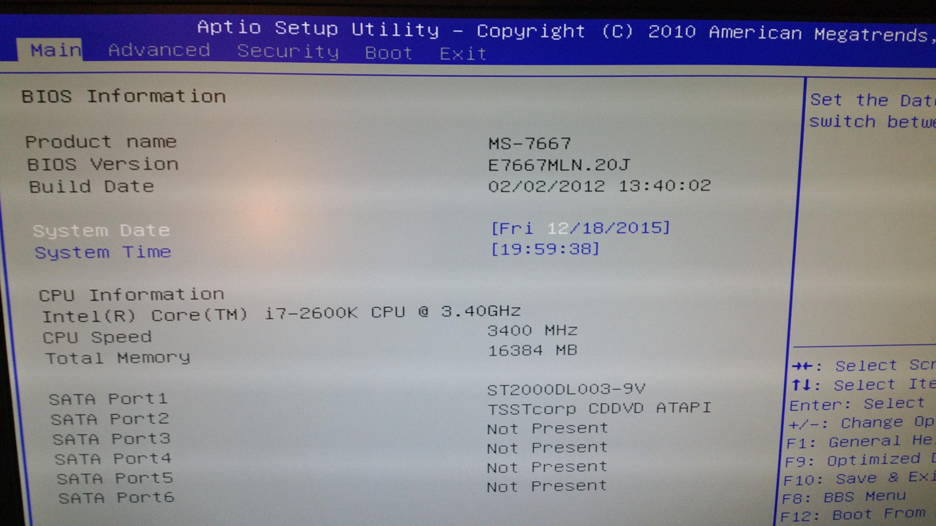

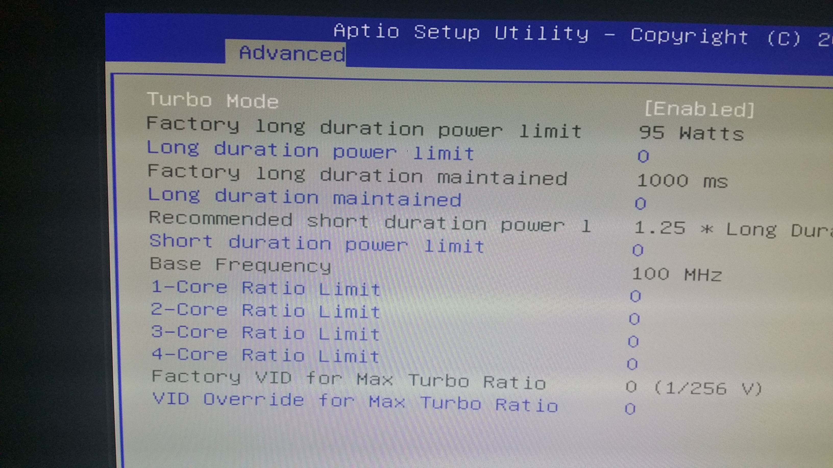

Hallo. Ich habe ein MS 7667 Mainboard mit Sockel 1155 und einem Intel i7 2600K Prozessor drauf. Der Chipsatz ist ein P67.
Hier wurde mir schon gesagt das der P67 sich nicht übertakten lässt.
In der Anleitung unter MS7667 steht aber das es geht. http://217.110.237.70/Manuals/7667v2.2(Medion).pdf
Desweiteren sagt mir https://de.wikipedia.org/wiki/Sockel_1155 das dass Übertakten gehen sollte.
zu meinen Problem.
Wenn ich im Bios bin kann ich die CPU Ratio höchstens auf 34 stellen. Desweiteren ist sehr viel ausgegraut. Welche Möglichkeiten besitze ich um mich langsam mit dem Übertakten des 2600k ranzutasten.
Ich danke für eure Hilfe.
Der Chipsatz P67 ist prinzipiell schon für OC tauglich, allerdings ist dein Mainboard ja eins aus einem Fertig Medion PC, da ist oft das BIOS beschnitten und nicht vergleichbar mit frei verkäuflichen MBs.
Das der Hersteller schreibt, OC ist möglich, muss ja nicht viel heißen. Vielleicht meint er nur ein paar RAM Einstellungen oder das Power Limit.
Da ich das Mainboard nicht kenne, bleibt dir nur mit den vorhandene Einstellungen ein wenig rum zu spielen.
Was macht denn die Einstellung OC HW Button?
Was natürlich falsch ist. Der P67 Chipsatz an sich überlaubt das Übertakten schon. Dein OEM Mainboard in Verbindung mit dem Bios machen dir hier einen Strich durch die Rechnung.
Vermutlich benötigst du ein anderes Mainboard.
Ich würde mir gleich ein anderes, oc-freudiges System kaufen.
