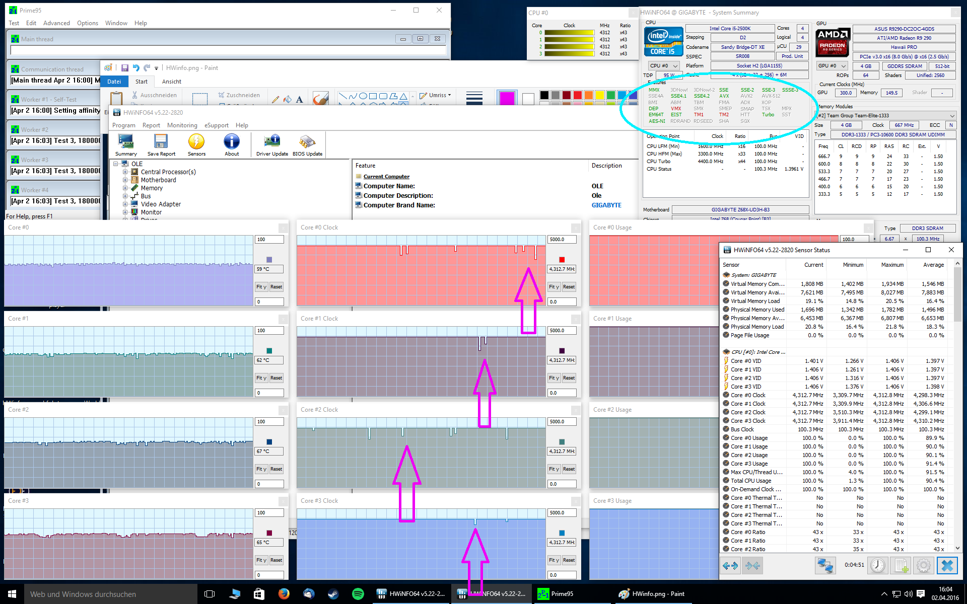

Moinsen allerseits!
Könntet ihr euch das mal ansehen?
Ich habe mal die fraglichen Stellen mit pinken Pfeilen markiert. Wie zu sehen, geht der Multi immer mal ein Stückchen runter, OBWOHL ich eigentlich alles disabled habe, was das machen könnte:
C1E disabled
C3/C6 disabled
Thermal Monitor disabled
CPU EIST disabled (auch wenn HWinfo es grün hinterlegt
-> siehe hellblauer Kreis im Screenshot)
Turbo Boost disabled
CPU PLL auto (der Vollständigkeit halber führe ich es auf)
Vcore 1,32V
DVID +0,0V
Die Temps sind ja auch ok, denke ich mal.
Warum geht ab und an der Multi runter? Was ist dafür verantwortlich?
Danke schon mal!

Power Target mal erhöht ?
Schalt die mal alle wieder an, die sollten nicht deaktiviert sein, auch beim OC nicht.

Das ist eh deaktiviert, wenn man den Turbo deaktiviert. Ich hatte es aber zuvor auf 150W erhöht und den Strom auf 150A. Oder meinst du was anderes?R1c3 schrieb:Power Target mal erhöht ?
Schon klar, ist ja nett, wenn er im idle runtertaktet. Nur hatte ich mit diesen aktivierten Funktionen eben auch diese Multi-Einbrüche und dachte, die fuschen mir da rein.R1c3 schrieb:Schalt die mal alle wieder an, die sollten nicht deaktiviert sein, auch beim OC nicht.

Wenn du Speedstep deaktivierst, müsste er ja im Grunde auch im Leerlauf dauerhaft den Höchsttakt fahren, tut er das? D.h. du müsstest da im Diagramm selbst im Leerlauf keine Drops haben.

ToniMacaroni schrieb:Wenn du Speedstep deaktivierst, müsste er ja im Grunde auch im Leerlauf dauerhaft den Höchsttakt fahren, tut er das? D.h. du müsstest da im Diagramm selbst im Leerlauf keine Drops haben.
Das ist richtig, er ist dauerhaft auf 4,3GHz. Interessanterweise gibt es diese kurzen Drops im Multi anscheinend nur unter Last.

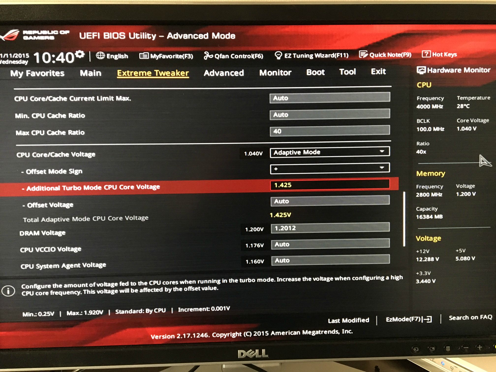

Hallo zusammen, eventuell kann mir jemand einen guten Tipp zu meinem "Problem" geben.
Ich habe das ASUS Maximus VIII Hero und einen 6600K
Das Problem ist, dass meine VID bei 4500 MHz zu hoch ist.
D.h. die CPU brauch für 4500MHz 1.24V (primestable)
Wenn ich nun mit OFFSET arbeiten möchte, um dadurch auch die IDLE Spannung abzusenken, muss ich einen hohen negativ-offset einstellen, da die VID bei über 1.3V liegt. Der hohe negativ-offset Wert hat jedoch zur Folge, dass auch die IDLE Spannung zu niedrig ist und der PC erst gar nicht ins Windows bootet.
Etwas Abhilfe hat die "Deaktivierung" der LOAD-Calibration gebracht, da auf Level 1 der V-Drop recht hoch ist und dies mir zu Gute kommt. Trotzdem liegt die Spannung unter Last noch bei 1.26V
Gibt es dafür eine Lösung?
Leider kann man den IDLE V-Core nicht seperat einstellen.

Das würde dafür sprechen, dass doch irgend wo ein Power Limit greift. Vielleicht testest du mal mit anderen Programmen, wie z.B. dem CPU-Z Stresstest. Der lastet die CPU auch voll aus, genehmigt sich aber deutlich weniger Leistung als Prime.Bl4cke4gle schrieb:Interessanterweise gibt es diese kurzen Drops im Multi anscheinend nur unter Last.
Das ginge, in dem man über den Turbo übertaktet und mit Turbo Voltage arbeitet. Bietet dein Mainboard nicht die Möglichkeit, über den Adaptive Mode die Turbo Spannung festzulegen? Die meisten Boards können zwar keinen negativen Turbo Voltage Offset geben, aber bei einigen "hochpreisigen" Asus Boards ist das möglich. Wenn das bei dir im BIOS so aussieht, müsste es eigentlich möglich sein:GaBBa-Gandalf schrieb:Leider kann man den IDLE V-Core nicht seperat einstellen.

Nunja, sobald ich den Turbo deaktiviere, werden die Felder zum Power-Limit ausgegraut. Ist bei mir soR1c3 schrieb:Das Power Limit solltest du nicht deaktivieren könnennur erhöhen/verringern und ja genau das meinte ich, es sollte ein Short-time und Long-time Limit geben (Formulierung kann abweichen), stell bei beiden mal 180 ein (er nimmt sich eh nur was er braucht) und warum hast du den Turbo deaktiviert ? darüber kannst du doch bequem übertakten.
Short-Time und Long-Time gibt es bei mir nicht. Es gibt nur maximale Leistung und maximaler Strom.
Den Turbo habe ich deaktiviert, um halt einfachste Verhältnisse herzustellen, um alles ausschließen zu können. Werde ich auch wieder mit rein nehmen.
Wie auch immer, ich habe den maximalen Strom auf 170A erhöht und die Leistung auf 180W und TAAADAAA keine Drops mehr. Wieso auch immer. HWinfo sagt, meine CPU genehmigt sich unter Volllast 114W.
