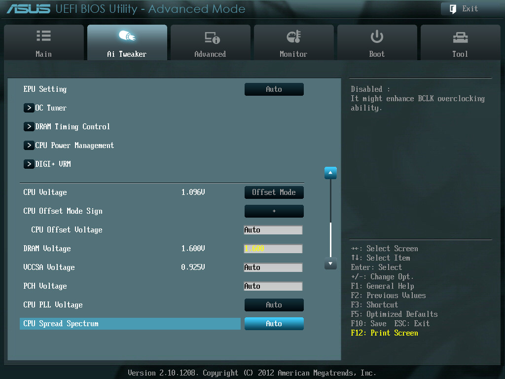

Habe es jetzt mal versucht zu ändern,jedoch wird mir beim VCCSA nur Auto angezeigt,keine Messwerte.Und VTT gibts irgendwie gar nicht.Ich habe es jetzt mal versucht mit Hardware Monitor und AIDA64 rauszufinden,jedoch geben diese Programme diesbezüglich auch keine Informationen
Beim manuellen einstellen kann ich nur +10 auswählen,mehr geht da nicht.Beim XMP verhält es sich gleich

+10 mV? Ne, das kann nicht sein. Sieht das nicht so ähnlich aus bei dir?
Und links müsste auch stehen, wieviel da momentan anliegen. Und es müsste auch fein abgestuft einstrellbar sein.
Screenshots sollten mit F12 gehen, man muss aber einen USB Stick angeschlossen haben.
Hier,ich habe jetzt mal eine Galerie aller relevanten Einstellungen in Form von Screenshots erstellt,kannst es dir mal angucken und vielleicht meine Fehler finden:

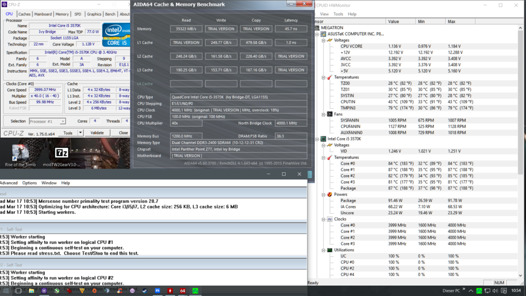

Ergänzend gibts dazu noch hier die Auslastungswerte unter Prime95 large FFT Test und AIDA64 Memory Benchmark Ergebnisse:
OK, dann geht es halt wirklich nicht. Nichts zu machen bei dem Board, scheint eben ziemlich beschnitten zu sein. Rest der Einstellungen sehen ok aus.
Keine Ahnung was da jetzt anzuraten ist. So eine Temp Steigerung durch hoch getakteten RAM sollte es nicht geben. Aber wenn das nur in Prime auftritt, ist das noch nebensächlich, würde das mal unter realen Anwendungen testen, wie die Differenz der Temps da aussieht.
