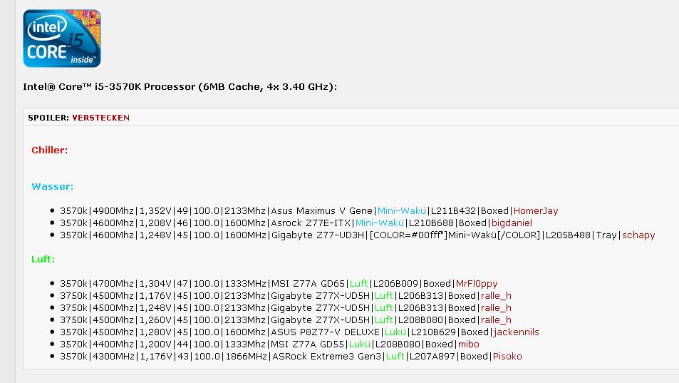

Was heißt genau "stabil" für dich ? Mit solchem Ergebnis hättest du die bisherigen Einträge überflügelt, siehe http://www.hardwareluxx.de/communit...ead-kein-frage-oder-quatschthread-887183.html
Glückwunsch !
