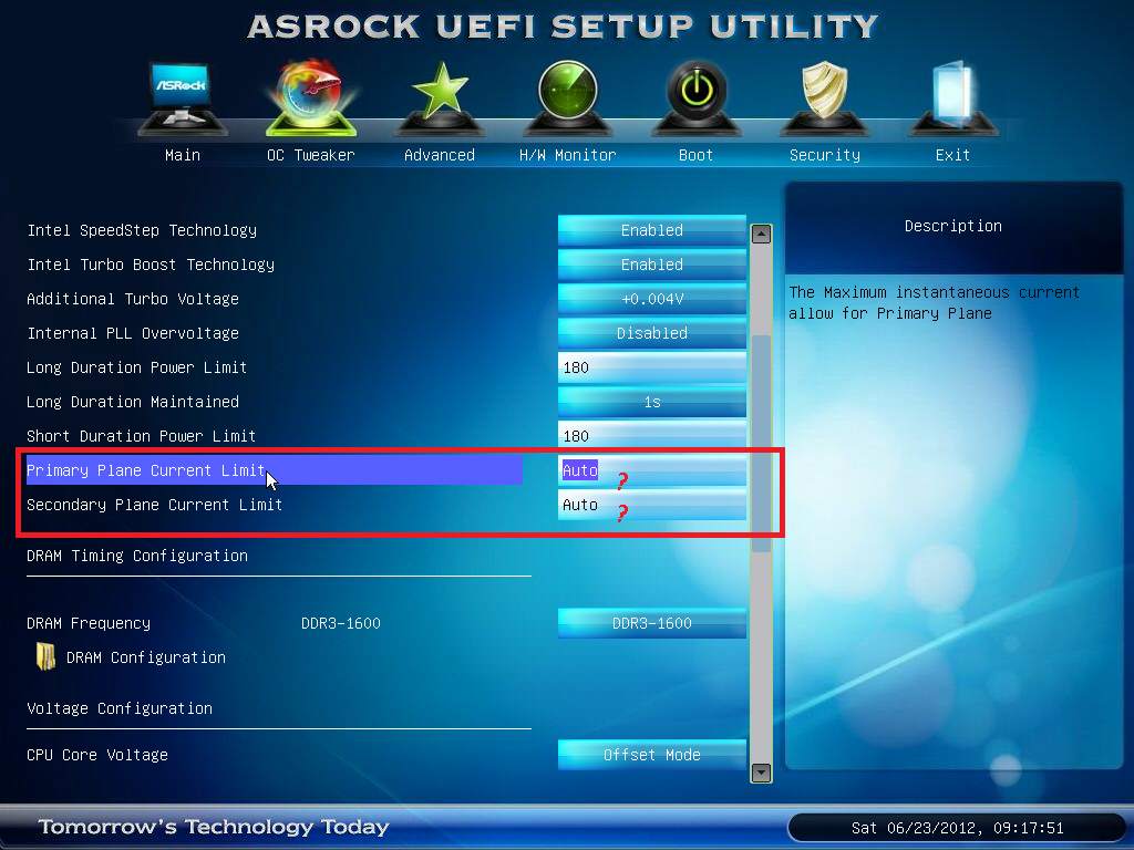

--> Was muss man hier genau eintragen bei moderater Übertaktung?
#Edit: Verrückt. Das weiss echt keiner? :)

@bttn
das scheinen strombegrenzer zu sein. da du ja nur moderat übertaktest und ausreichend kühlung hast, würde ich das löimit weit nach oben (uind damit aus dem weg) setzen, sonst könnte es dir in die quere kommen.
ebenso würde ich die long & short power limits weit nach oben setzen, sonst wrikt der rurbo möglicherweise nur für eine kurze zeit - was ja nicht der sinn des oc ist
