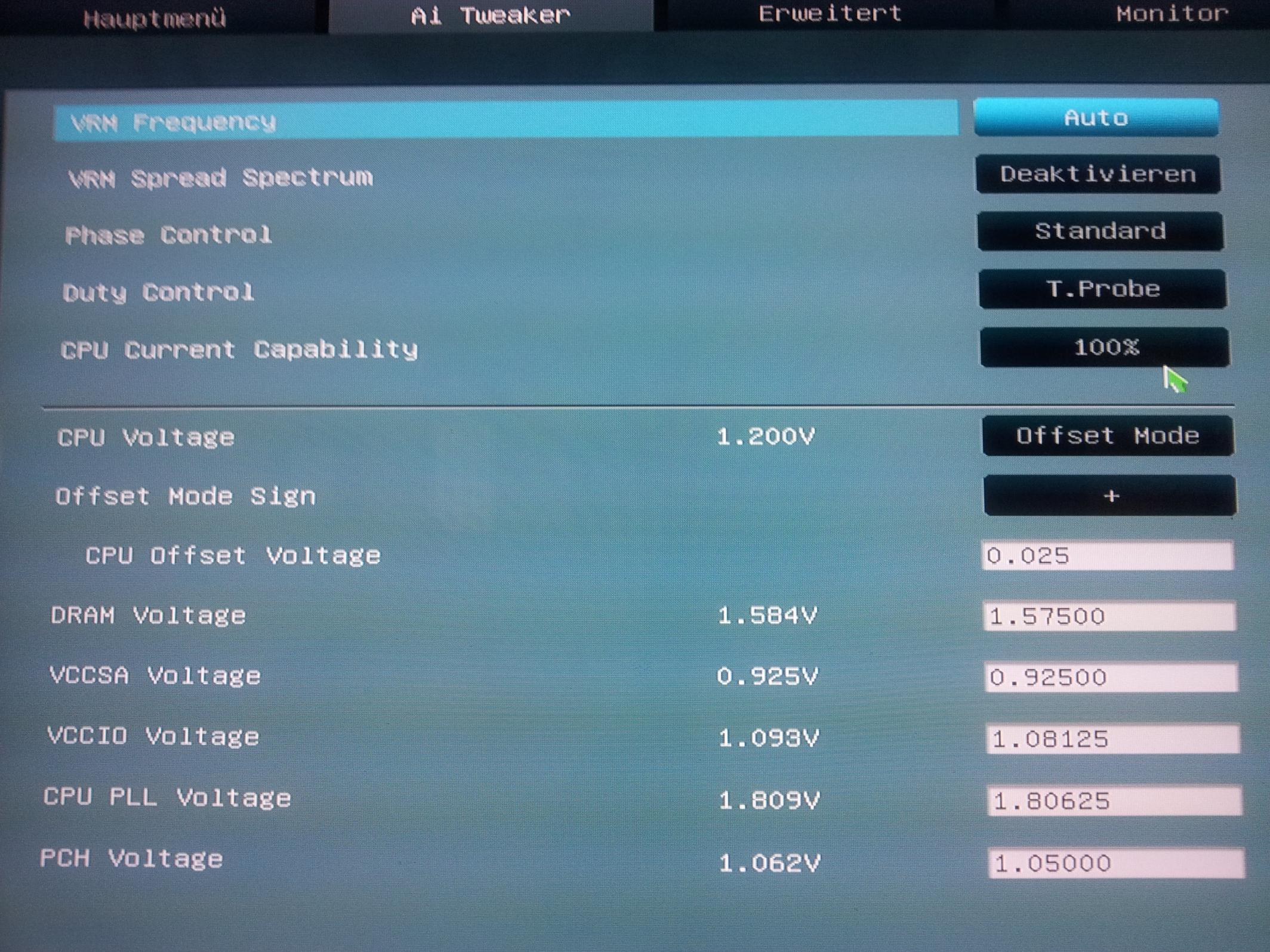

Hallo und danke für deine Hilfe. Das meiste ist mir soweit bekannt. Allerdings habe ich es so grob schon alles gemacht, trotzdem bekomme ich entweder BSOD (nach deiner Anleitung im letzten Post) oder Prime bringt 1-2 Fehler nach 60min. Ich lasse grad Stock mal Prime durchlaufen und schaue was da geht. Was mich wundert: normal OC man doch nicht über den Turbo sondern schaltet diesen aus. Aber im Asus Bios gibts keinen Schalter bei dem ich nur einzeln den Multi hochschraube. Überall steht Turbo dabei :P
Hallo ich glaube hier bin ich richtig der andere müsste dann gelöscht werden, SRY.

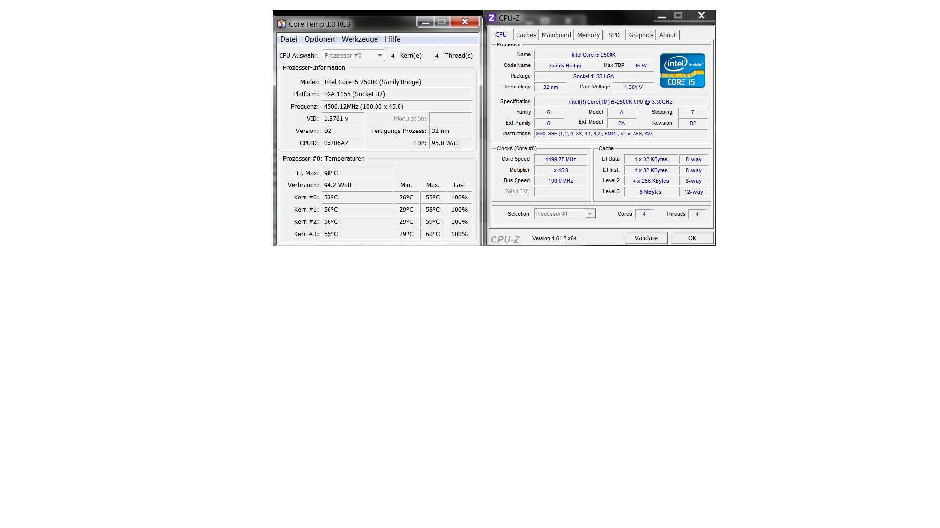

Guide gelesen und erfolgreich übertaktet.
Brauche aber mal kurz kompetenten Rat.
Sind die Spannungen, Temp und Taktraten ok soweit für 24/7 oder gibt es irgendwelche Sachen, die ich übersehe?
i5 2500K
Asus P8P67 Deluxe
16 GB vollbestückt RipJaws G-Skill
480watt netzteil
ASUS HD 6850direct CUII
Falls was fehlt bitte bescheid sagen.
Bis auf die RAM Spannung ist alles ok ,RAM max von Intel 1.575V ,aber mit deiner eingestellten Spannung sollten es aber keine Probleme geben

@ Numrollen, Dann musst du mit der Vcore etwas hoch und mit der CPU PLL etwas runter. Also Diesen Schalter gibt es, kann ihn dir mal raussuchen wie der heißt(weis grad nicht genau). Ich übertakte nur über den Turbo, ich will ja in den idle kommen und da auch stromsparen.

@ Psychonaut, Deine werte scheinen i.O. zu sein. ich weis nicht wie wiviel vcore der 2500k so braucht aber die temperaturen sind ok. da würde sogar noch etwas and takt und Vcore gehen.
Ja, genau wie Gamer68 sagt DRAM Voltage auf hersteller specs, nur wenns nicht läuft dann erhöhen.
Welche ripchaw gskill? da gibt zick verschiedene.

Neuestes Bios ist drauf. Aktuell: Ram per XMP eingestellt (damit steigt der Multi schon auf 39), auf 1.53 gesetzt, scheint stable zu sein. Nun alle Werte fest eingestellt eingestellt (Offset -0.010, Multi auf 39 gelassen, PPL 1.8) und lasse wieder prime mal 60min laufen. wenn das stabil sein sollte wage ich mich auf 4.2. LLC und Co. habe ich erstmal in Ruhe gelassen...
hab ich abgeändert auf 1.500v war ein fehler meinerseits.
hab da was mit dem VCCIO verwechselt.
es sind die 4x4 gb DDR3 PC 1600 F3-12800CL9-4GBRL 9-9-9-28
bis jetzt 3,5 std Prime stabiel.
Bei mir war es in der Tat auch der Ram, allerdings anscheinend zu wenig. 1.53 haben bei Stock gepasst, sobald ich OC habe war er instabil. Habe nun 1.55, bisher bei 4.2Ghz und 1.168V stable. Hätte wohl auch bisher alles was ich gemacht habe gepasst, so ein Mist :D
Werde MikelMolto seine Taktik verfolgen und bei 4,2 so wenig wie möglich Temperatur zu haben. Ab wann kann ich mit PPL runter? Werde jetzt erstma das niedrigste Offset rausfinden (aktuell bei -0.055) und dann PPL runtergehen?
LLC habe ich regular, Werte fest eingestellt aber sonst nichts angefasst.

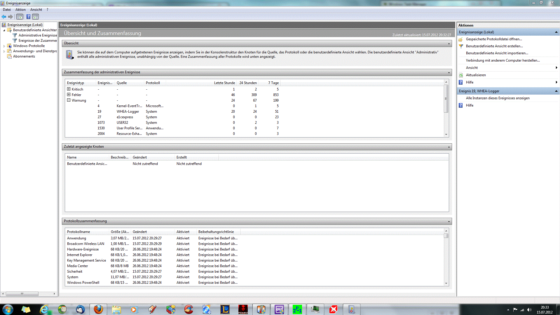

Wegen 4,2GHz. Schau auch in die ereignis anzeige im windows wegen den whea warnungen. Wenn du da welche hast muss die vcore hoch, hsb jetzt die CPU PLL statt auf 1,8V auf 1,63V.
Welchen lüfter hast du den montiert?
Gruß wolbe
Termalright True Spirit 140. WHEA Meldung hab ich noch nie gesehen. Wo soll die sein? In "System" als Warnung?

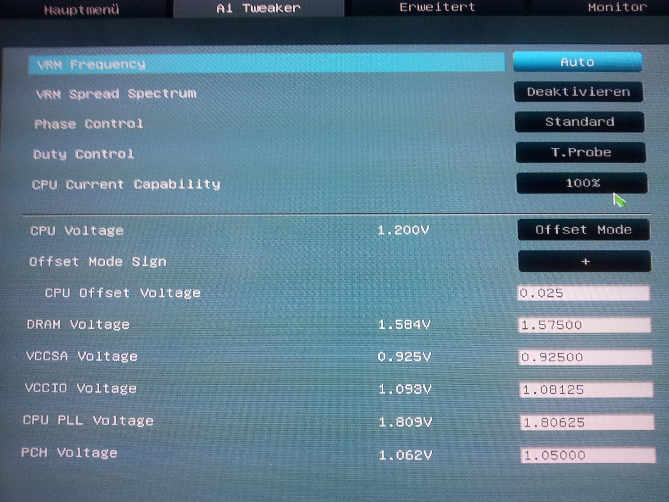

Irgendwas muss ich aber noch einstellen, hab jetzt Offset -0.080 eingestellt und gleich Bluescreen nach 15sek Prime bekommen. Wie soll ich da auch nur annähernd an 1.050V bei Last kommen? Aktuell -0.060 ergibt 1.160V bei Prime und immernoch mindestens 74° auf einem Core.
Meine Frage war ja: Ab wann kann(oder muss ich sogar?) mit PPL runter? Was könnte der Grund sein das die Cpu bei solchen Werten rumzickt? :D
umpf, bei -0.060 meckert prime. -0.055 scheint aber zu gehen. Aber was is ja nix dolles :-/

@ Numrollen
HALLO ? DU brauchst 1,19Vcore auf den wert musst kommen in CPU-z.
wer hat gesagt das du 1.05 haben sollst.
WHEA findest du unter start, ereignisanzeige eingeben in das suchfeld, enter, dort dann auf warnungen.
Hast du ma probiert das bios so einzustellen wie ich es dir vorgeschlagen hab ein paar treads darüber?

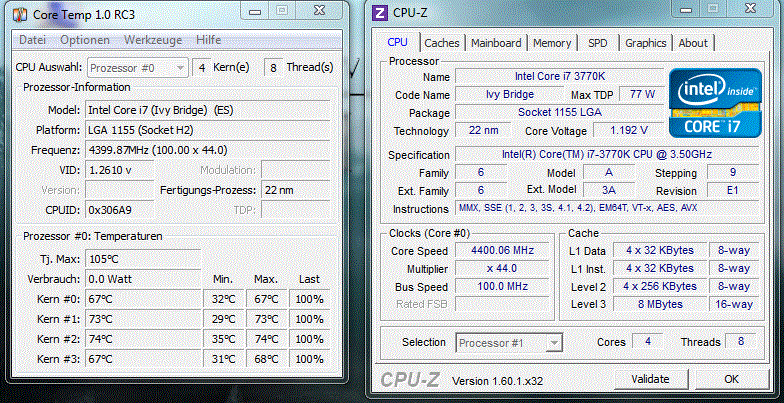

Wie 1.19? Wenn ich untervolte? Bin doch schon bei 1.163 Stable (zumindest nach 50min prime, teste ich morgen nochmal länger). Dachte ich hab das gelesen bei jemand hier das er so niedrig kommt.
Aber kann doch nicht sein das die Temperaturen auf 4,2 mit untervolten ganze 4° nur weniger bringt als meine wilden OC Versuche ohne überhaupt zu versuchen an niedrige VCore zu denken. Ja Core#2 ist so heiss. Hab 37° Idle, sobald ich Prime anmache gehen die Temps innerhalb von 1sek auf 70° und steigen dann langsam noch ein paar grad hoch.
Ja kann morgen deine Werte mal testen. Meinst du mit den Einstellungen komme ich bei 4,2 kühler? Wenn es kühler nicht geht dann nehm ich auch die 200mhz auf 4,4 gerne mit für 75° :D
WHEA Fehler = 0. Hatte ja vorher schon gekuckt, nie was passiert wenn Prime Fehler bringt. nur bei bsod meckerte windows natürlich.

Erst Overclocken dann Undervolten oder eine mischung daraus, 4,5 GHz bei Stock spannung ist ja irgendwie auch schon undervolting !?!
Mach auf jedenfall die CPU PLL auf 1.65V habs gerde getestet, lauft 2,5+ STD stabil prime.
wenn du weniger Vcore willst musst du auch weniger takt geben. es gilt das gleichgewicht rauszufinden. den sogenannten sweetspot. meiner liegt bei 4,4GHz, deiner kann bei 4,1GHz oder 4,6 GHz liegen das ist auch abhängig von der VID. da hab ich 1.2610 v je nachdem wo dein prozessor auf dem waver lag bei der herstellun ehr außen oder mehr innen. das sind vertigungstolleranzen, der eine macht mehr takt und der andere spart dafür mehr strom oder einer kann beides gut ab und der andere läuft fast nur auf stock. Das Kürzel K heißt nur das der Multiplikator offen ist.
Dein ziel sollte sein max. temp. 75°C, das sollte dann stabil laufen die Vcore so gering wie möglich ohne das prime aussteigt und das windows keine hardware fehler rausschreibt wegen den L2 chache also WHEA warnung. wenn du das ereichst hast du perfekt übertaktet und undervoltet.
Jeder Prozessor ist anderst, ich kann dir hier nur eine richtung vorgeben, probieren und vor der kiste langweilen das musst du tun, bin dir aber gerne behilflich.
gruß wolbe182

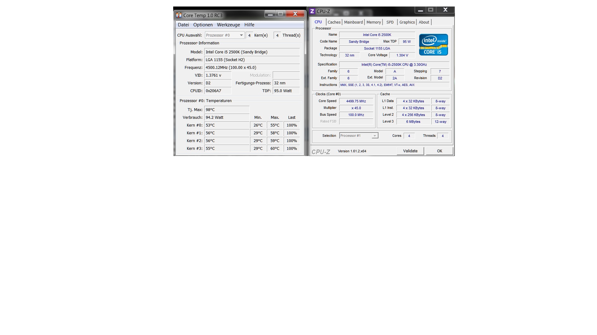

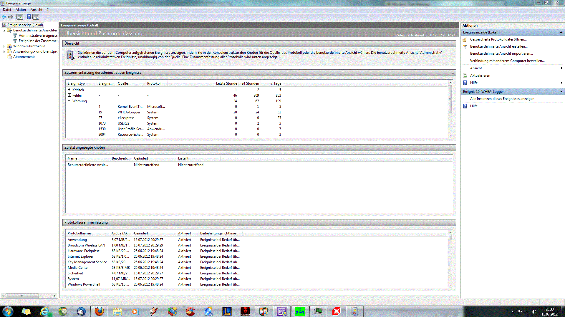

Ich teste gar nicht so lange. Mache mit Prime 27.7! etwas Small FFT (15 Min.) und schau in die Ereignisanzeige wegen WHEA Fehler. Wenn WHEA Fehler kommen rauf mit der VCore. Die WHEA kommen und Prime meckert noch nicht einmal. Also ein guter Indikator.
Dann 20 Runden LinX mit allem RAM um RAM Spannung und Boardspannung zu sehen und dann wird gezockt.
Nach dem Zocken schaue ich immer wieder wegen WHEA Fehler und wenn die da sind hebe ich die VCore etwas an.
Rechner ist Rock stabil und hat noch Nie einen BS gesehen.

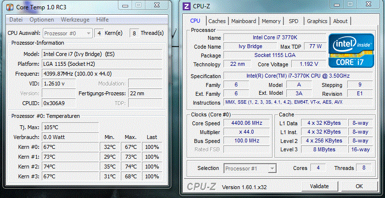

Numrollen schrieb:
Ok das mit LinX werde ich beachten und probieren. Hatte ich aber auch noch nie benutzt, war bei mir auch eigentlich immer so das Prime schon gereicht hat. Mit was für Temperaturen unter Luft habt ihr so zu kämpfen? wolbe seine 75° erreiche ich locker bei 4.4Ghz, eher 76-78°.
- Antec P182, aufgeräumt, Scythe, Noctua gemischt, 7950 XFX Dual, Sea Sonic X560. Muss wohl mal unten adden :P
Lüfter laufen zwischen 400/500 u/min bei idle, auf Last 3 Stück zwischen 700 und 1300 (cpu). Also WarmeLuft Stau gibt es nicht. Am lautesten ist auf Volllast die Graka, trotz Dual ist es für mich nicht leise. Da lobe ich mir meine Selbstbau-Kühlungen die mit 600u/min bei Volllast liefen wie Accelero s1 / HR-03.
Du hast nen Ivy oder? Wenn ja gehts dir besser wie mir :freak: . 75° erreiche ich auch in Prime und dass bei 4,3 GHz (mir jedoch wurscht, da dieser Takt gleichauf mit einem Sandy @ 4,5 GHz ist :p ) .
Brauchst dir also keine Gedanken zu machen. Temps bis 80° in Prime95 sind bei deiner CPU noch im grünen Bereich :daumen: (außerdem wirst du diese niemals in normalen Anwendungen/Games erreichen ;) ) .
LinX und Intel Burn Test heizen @ Max. Settings sogar noch ein bischen mehr auf, da sie die CPU etwas stärker stressen als Prime. Also nicht wundern :smokin: .
