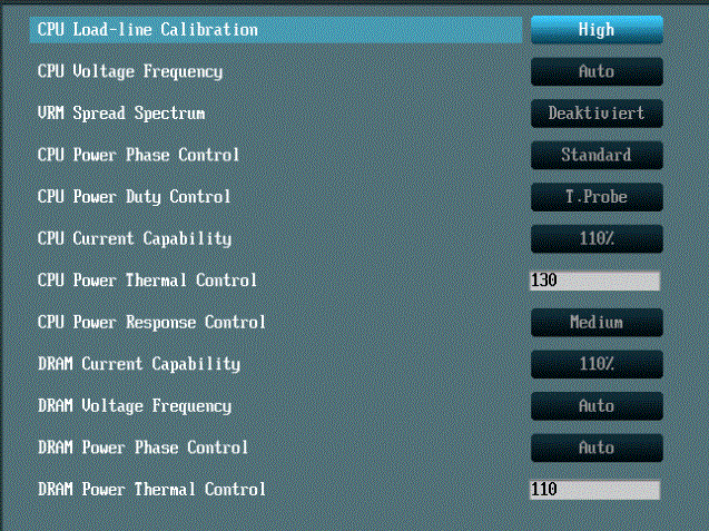

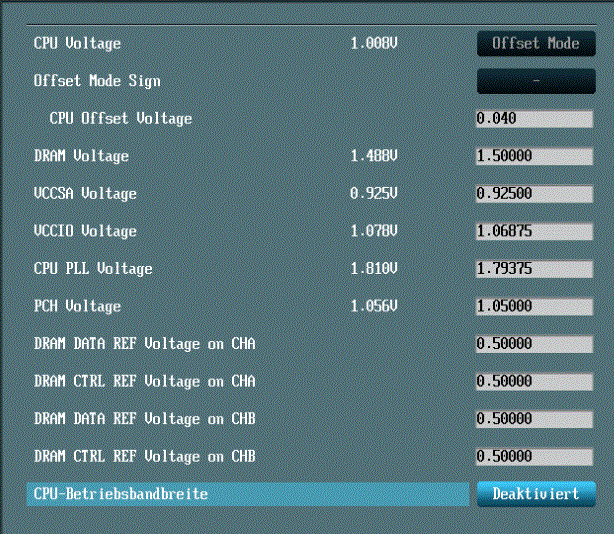

Hallo Numrollen
wegen dem Overclocking tread hab ich dir mal 2 bilder gemacht aus meinem BIOS/UEFI.
vielleicht helfen sie dir weiter.
ich hab mein 3770K auf 4,4GHz mit genau den einstellungen und die temperaturen liegen bei max. 75°C. Wenn du unbedingt 4,5GHz willst ist das ok, dieser test mit den small FFT´s erreicht temperaturen die in der realitat niemals zustande kommen, wenn du also bei dem small FFT´s test bei 75°C +- 2°C bleibst ist alles in butter.
Lange rede kurzer sinn hier die bilder.
EDIT: ich meinte LLC sorry bin auch nur ein Mensch :pcangry::schaf:
was garnicht geht bei dir ist die LLC auf ultra high, Stelle das bios auf deutsch und lies die kommentare zu den einstellungen. daher kommt vieleicht auch die hitze bei 4,3 GHz.
Gruß wolbe
