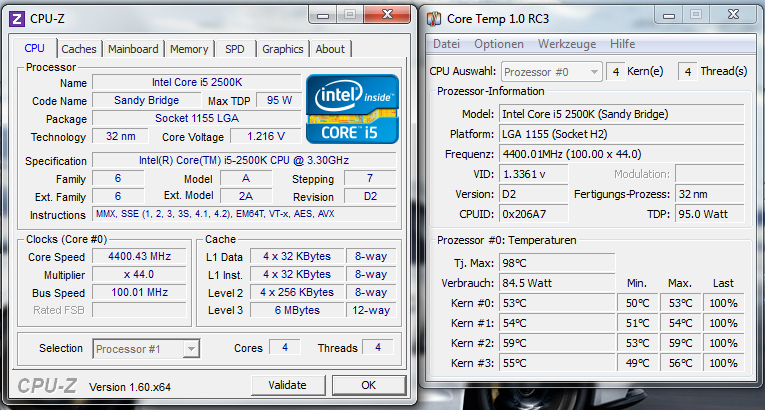

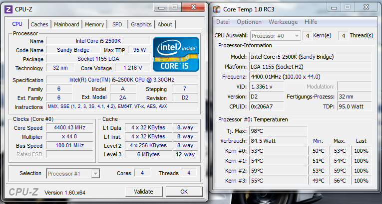

Ich wollte hier mal fragen ob das ein guter Wert für einen i5 ist? Logisch man kann es nicht pauschaliesieren... :)
Wenn ihr noch Ideen habt, wie man das verbessern kann, immer her damit.
@ODST
Mach halt mal einen Screen mit LinX, wie ich den ein paar Post vorher gemacht habe. Dann sieht man mehr und kann es auch besser beurteilen.

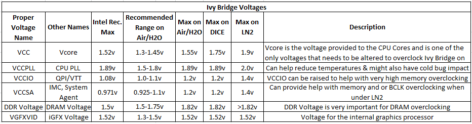

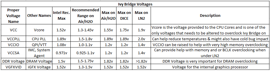

Sry dass ich meine Frage in diesem Thread erneut stelle :( . Jedoch rechne ich hier eher mit einer Antwort.
Also folgendes:
Habe soeben diesen Fact Sheet gefunden.
Ist es demnach sicher mit meinem CPU-Kühler ("Thermalright HR-02 Macho") bei meinen derzeitigen RAM-Problemen die VCCIO und VCCSA Voltages auch überhalb der von Intel festgelegten Maximalwerte für den 24-Stundenbetrieb zu erhöhen, oder kann dass auf Dauer bestimmte Komponenten beschädigen :confused_alt: ?
P.S. Hier noch meine Systemkomponenten :) :
