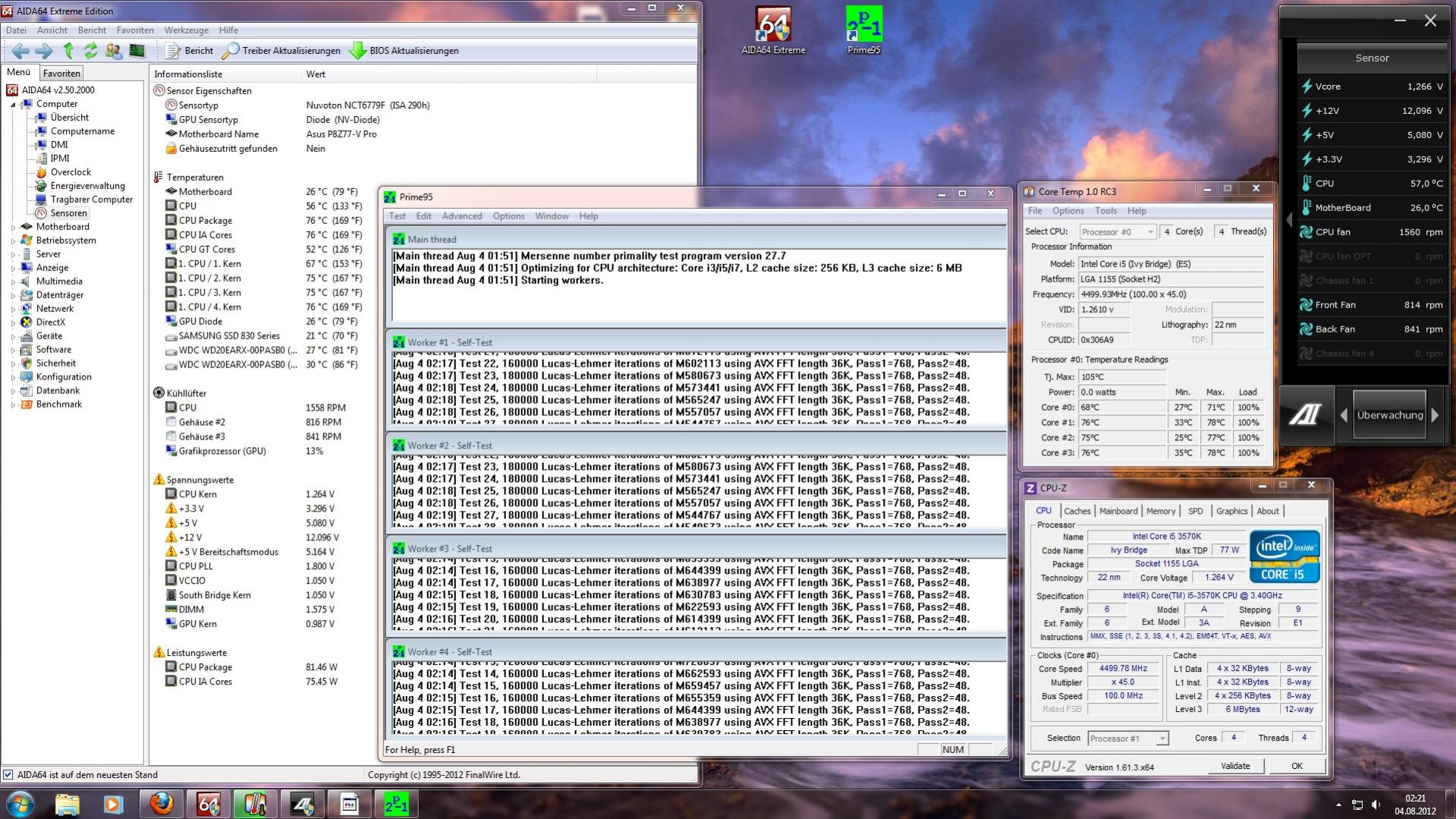

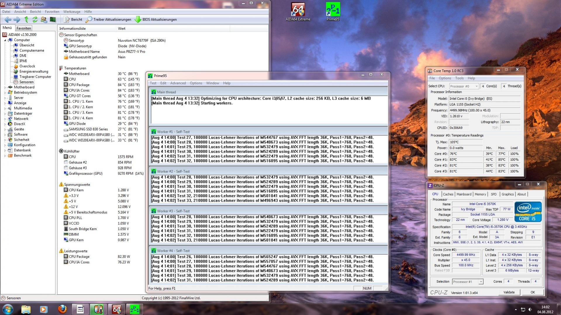

Habe nochmal den FFTs in Place 36K - 30 Minuten Prime95 durchlaufen lassen. Habe lediglich 2 WHEA-Logger in der letzten Stunde erhalten. Sonst lief alles perfekt durch. Muss mich das mit den 2 WHEA-Loggern beunruhigen, bzw. bekommen wir die noch ausgemerzt oder stören die nicht weiter ???
Die Temperaturen für die @4.500 MHz waren meiner Ansicht nach voll in Ordnung, d.h. die CPU wurde nur max. 57°C warm und die max. Kerntemperaturen betrugen Core0: 71°C - Core1: 78°C - Core2: 77°C - Core3: 78°C.
WHEA Fehler kann man nur mit mehr VCore beheben. So ein WHEA Fehler beim Zocken äußert sich in einem Absturz vom Spiel oder in einem Bluescreen.
Da fehlen 1-2 Stufen an VCore. Du kannst natürlich auch überlegen auf 4,4Ghz zu gehen. Musst Du entscheiden, was Dir besser passt.
Würde einfach mal schauen, was Du für einen Unterschied in den Frames bei 4,4Ghz und bei 4,5Ghz hast. Normal limitiert ja die Grafikkarte und nicht die CPU.

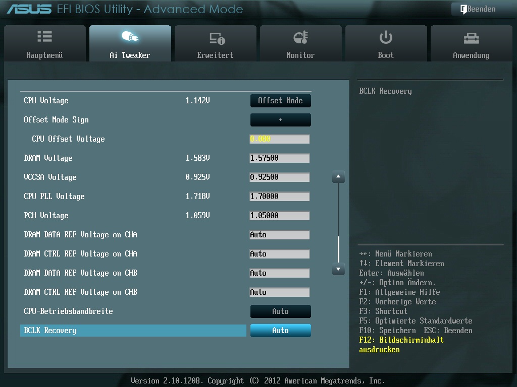

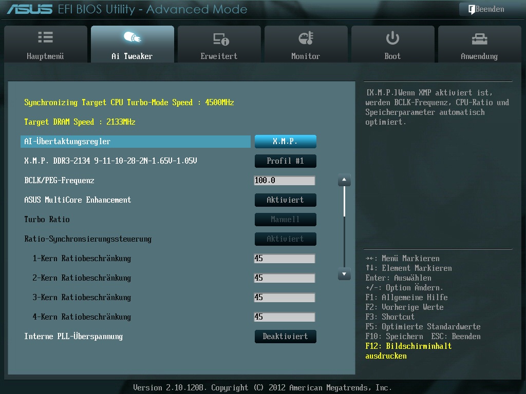

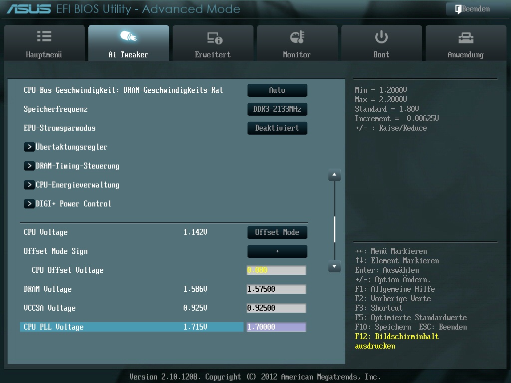

So, ich habe mein OC des Intel Core i5-3570K @4,5 GHz jetzt noch "feingetunt".

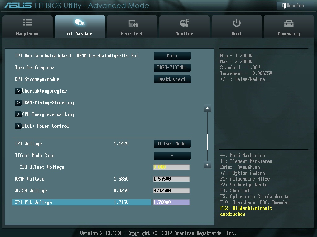

Jetzt läuft auch der FFTs in Place 36K - 30 Minuten-Test mit Prime95 ohne WHEA-Fehler durch ;) Ich musste dafür den Offset leicht erhöhen, dieser ist jetzt bei +0.080V.
Die CPU wurde während des Stresstest max. 63°C heiß, die Kerntemperaturen lagen max. bei 85°C. Unter 100% Load der Kerne erreichte ich eine CPU-Z/VCore von 1,28V-1,288V.
Im IDLE läuft die CPU jetzt genau mit 1,000V und erreicht dabei 32°C bei einer Zimmertemperatur von sommerlichen 26°C :)
Habe zudem noch wie MikelMolto empfohlen hat, die CPU PLL Voltage von 1,8V auf 1,7V reduziert und die Interne PLL Überspannung deaktiviert.

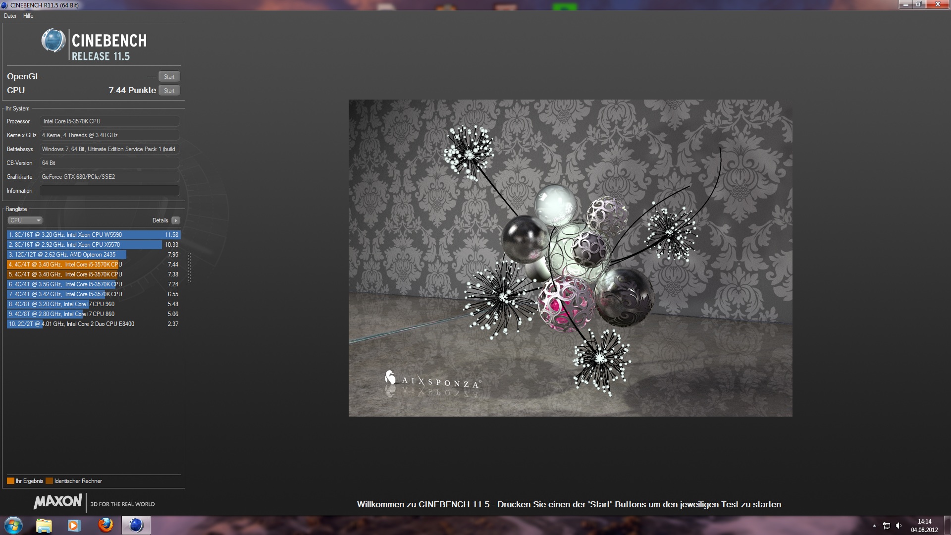

Mit Cinebench 11.5 erhalte ich mit meiner CPU jetzt genau 7.44 Punkte :D
Durch mein OC auf 4,5 GHz habe ich nun den Hyperthreading-Vorteil eines i7-3770K @Stock kompensiert :rolleyes:
Mein besonderer Dank gilt MikelMolto :schluck:, der mir die letzten 2 Tage intensiv (bis in die späten Nachtstunden) bei der Optimierung meines Overclockings auf 4,5 GHz geholfen hat :daumen:
Jetzt heißt es das System auf Alltagstauglichkeit u.a. anhand von Spielen zu testen.
Mit dem i5-3570K @4,5 GHz werde ich wohl die nächsten 4-5 Jahre meinen spaß haben :love:

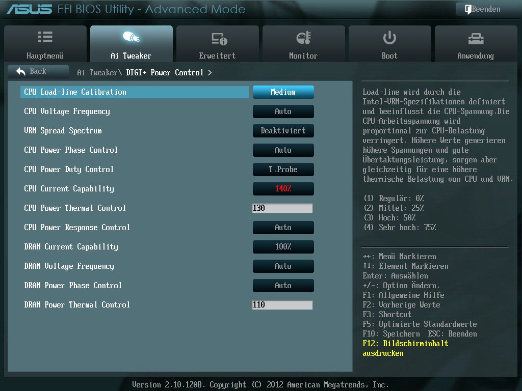

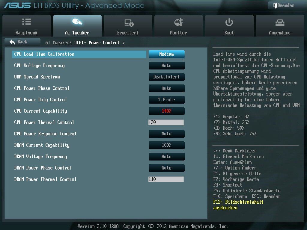

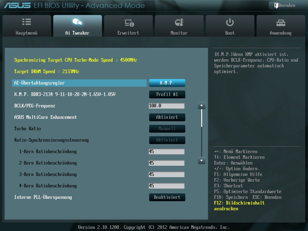

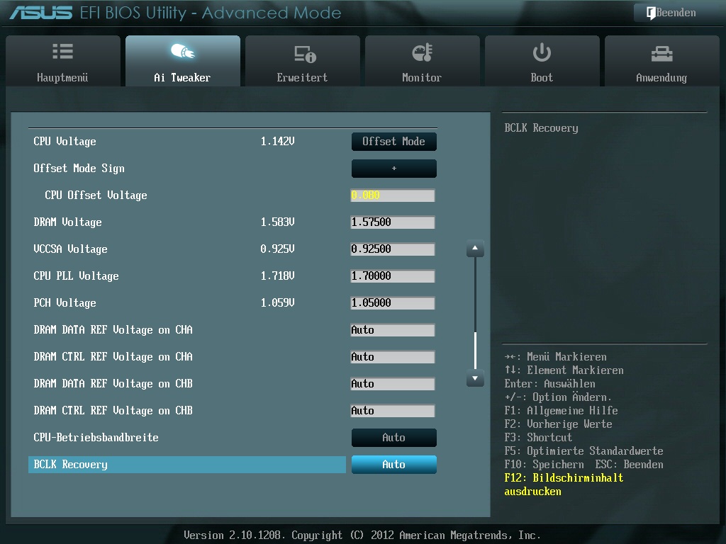

Hier meine FINAL-Bios-Settings:
  • i5-3570K @4,5 GHz - 30 Minuten Prime95 - FFTs in Place 36K - Test - STABLE (ohne WHEA-Fehler).jpg
@ HansOConner
^^ Kannst ja mal noch Versuchen ob du mit dem Offset ein klein wenig runter kommst, oder halt deine LLC ein Stück hoch nimmst.
Hoffe Ich konnte dir über unsere PN`s auch ein wenig behilflich sein ;).

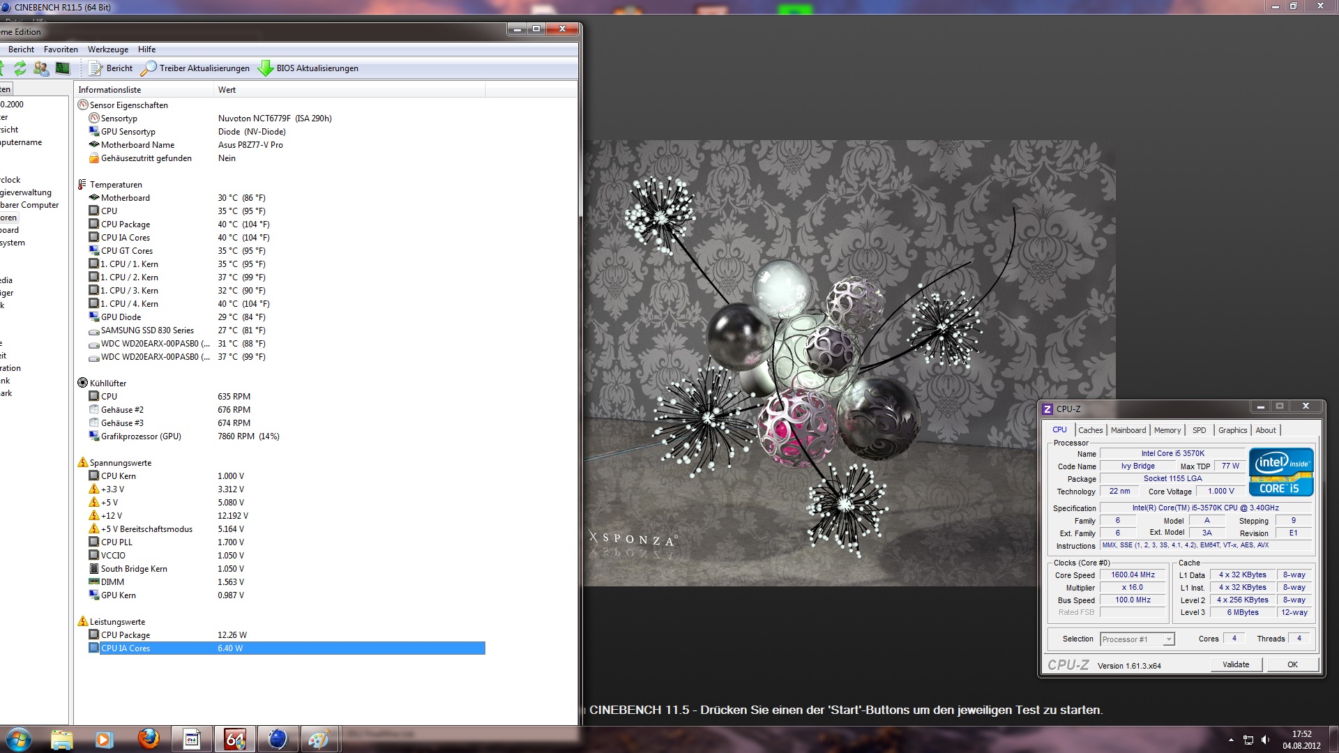

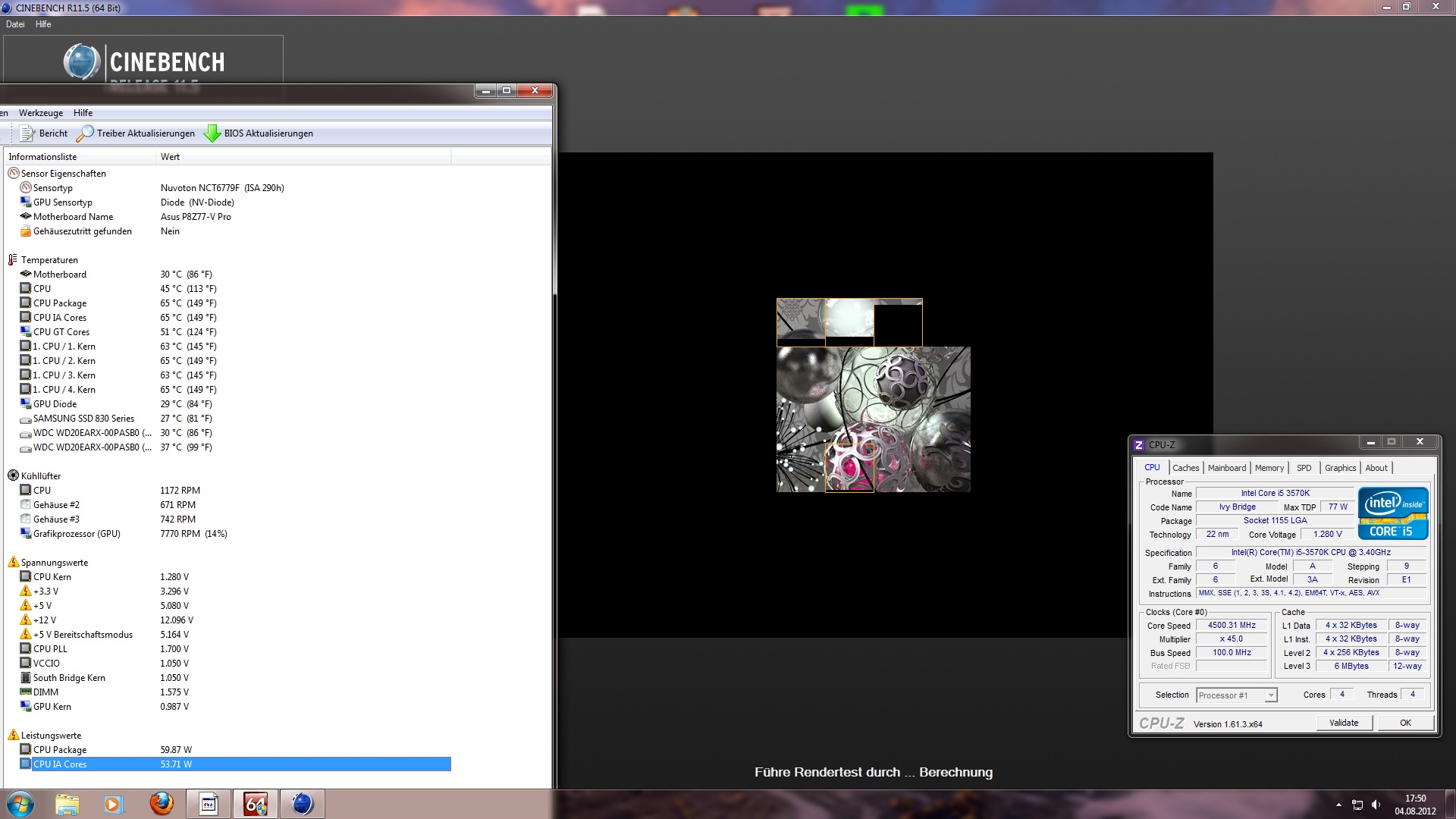

Wie hoch ist den dein Verbrauchswert im Cinebench-Durchlauf ?
Bei der Berechnung "CPU" sollte die GTX680 im Idle laufen, deren Verbrauch (geschätzt 15 Watt) kannst du ja abziehen.
Die GTX 680 habe ich z.Z. nicht übertaktet, sie läuft im Moment @Stock

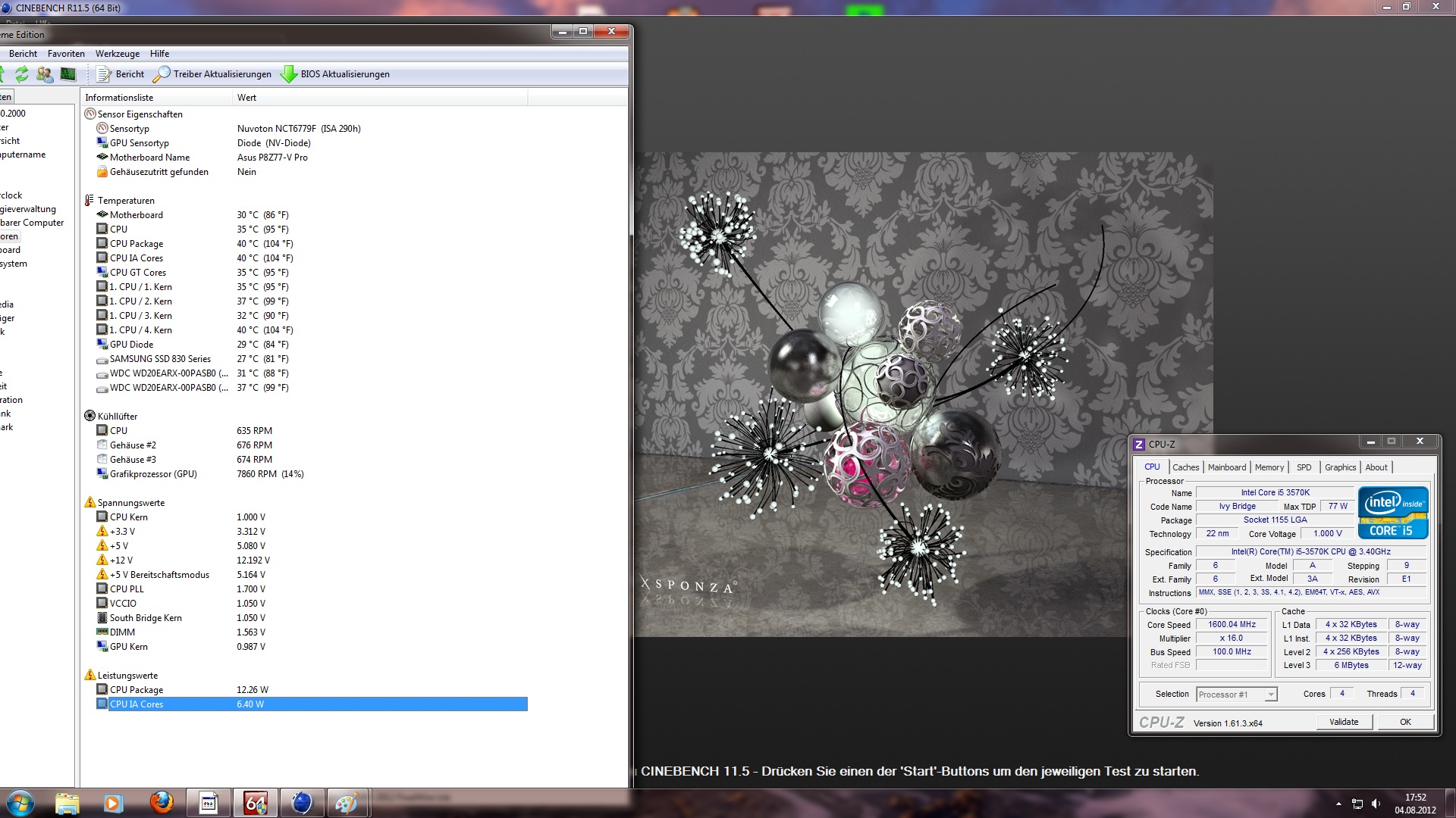

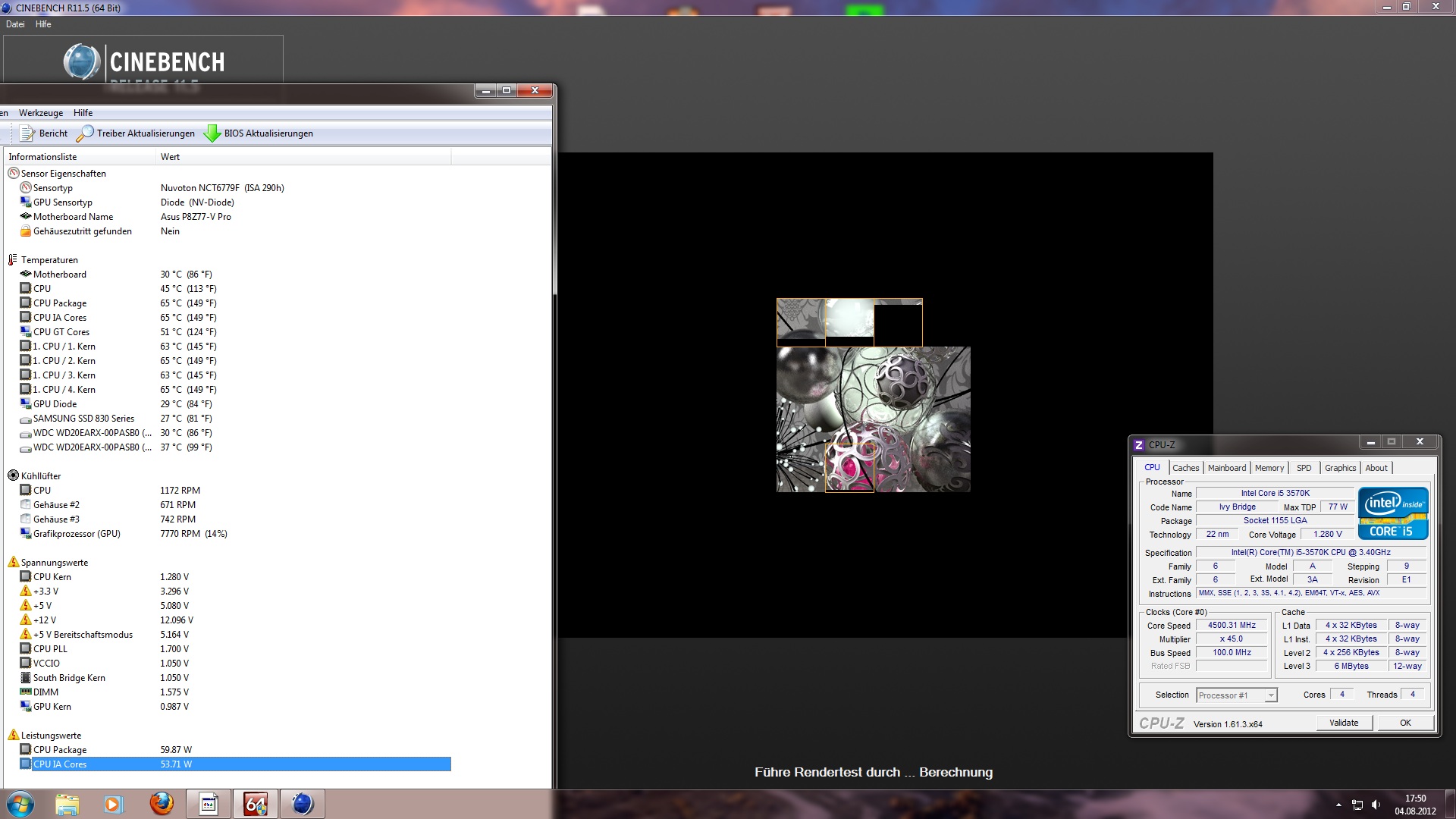

Also während des Durchlaufs erhalte ich gem. AIDA64 bei den Leistungswerten:
CPU Package: 59,89W
CPU IA Cores: 53,71W
VCore: 1.280V
Nach Beendigung des Tests - Also IDLE habe ich folgende Leistungswerte:
CPU Package: 12,26W
CPU IA Cores: 6,40W
VCore: 1.000V
Sind die Werte Eurer Meinung nach in Ordnung?
Ich finde die Werte vollkommen normal. Wo sind Deine Bedenken?
Nein habe keine Bedenken, mir fehlt nur ein Vergleich, aber die Werte gefallen mir.

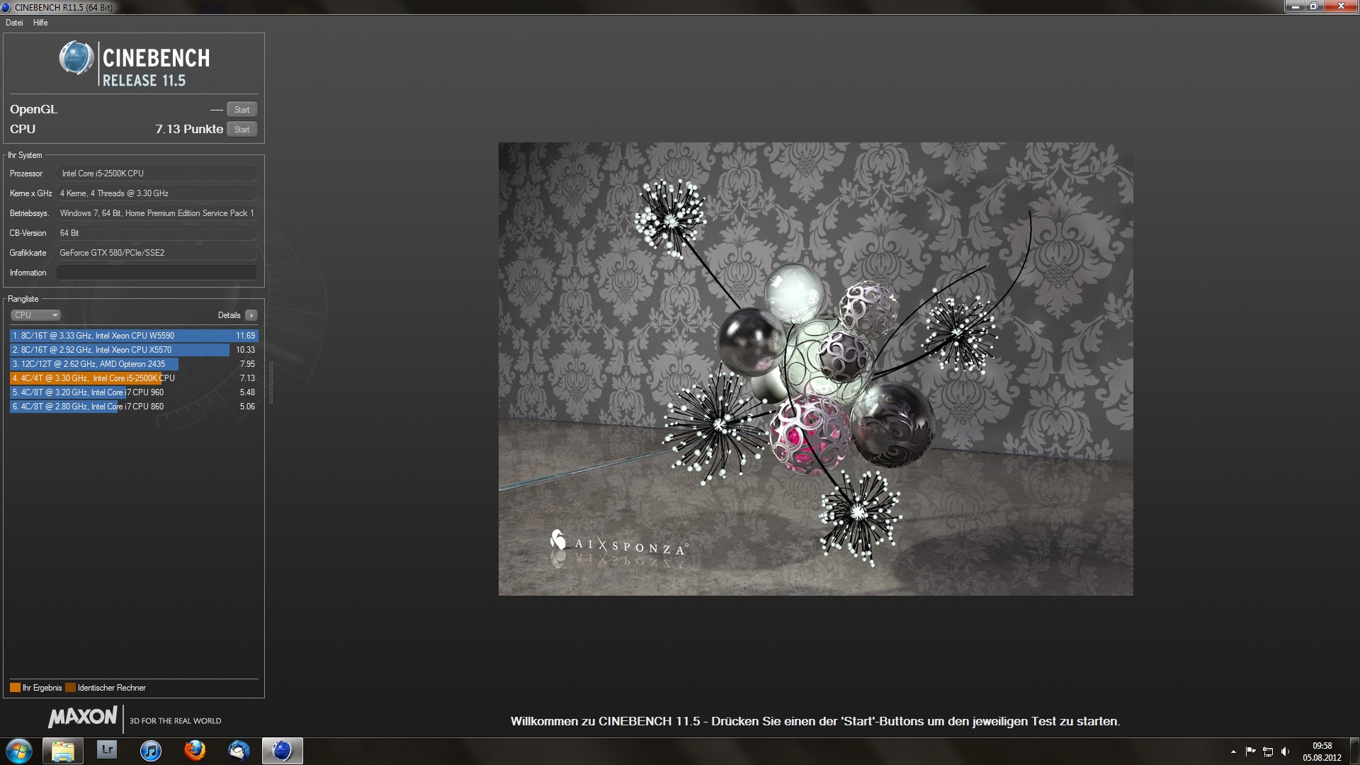

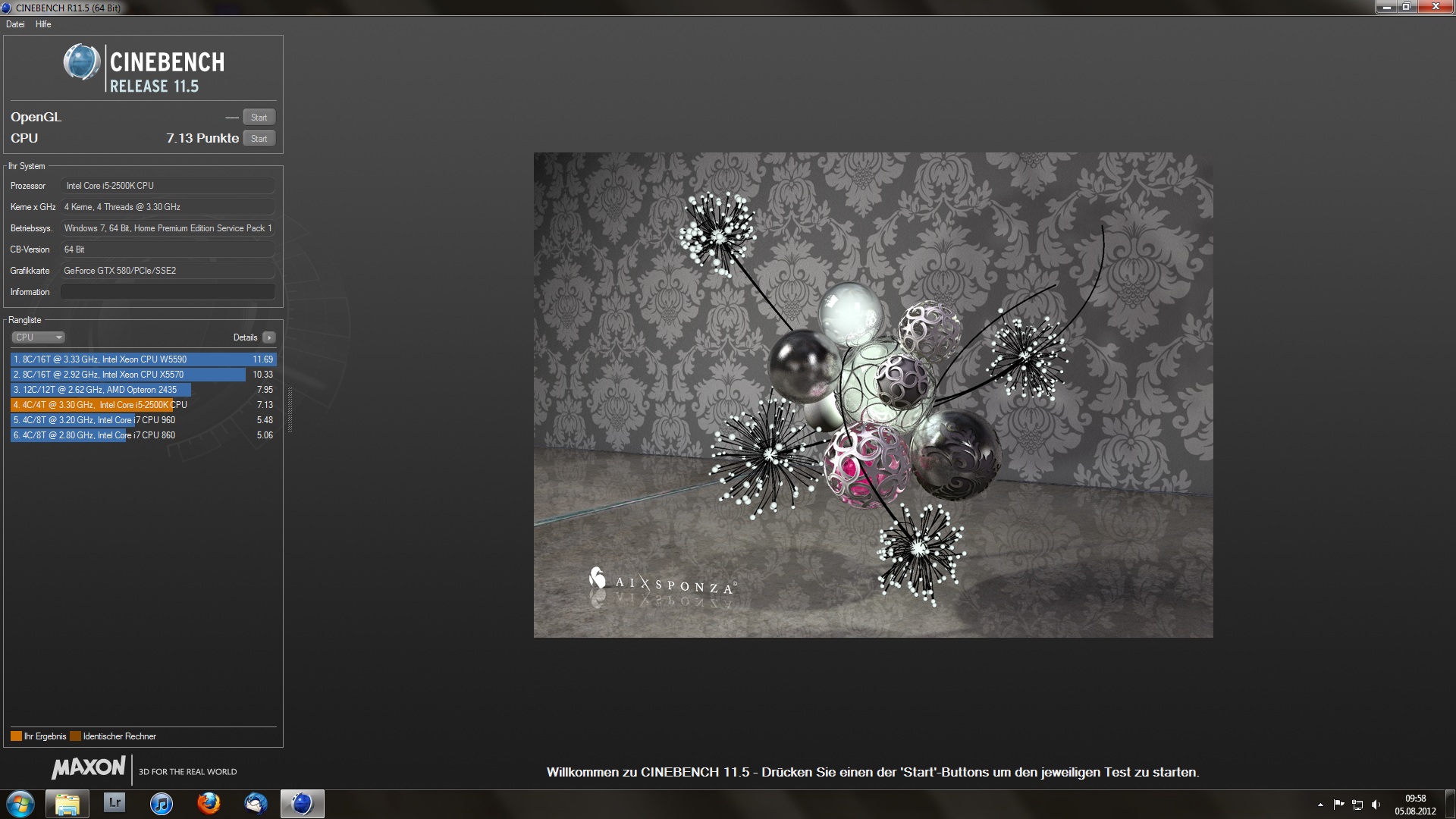

Da ich genau die gleichen Werte an dem Nachfolger i5-3570K @ 4.5 GHz @ 1.28 V habe, würde mich echt mal interessieren welchen Wert du beim Cinebench 11.5 mit deiner Konfiguration erreichst.
Könntest du mal kurz den CPU-Test machen und ansch. einen Screenshot mit dem Wert hier hochladen?
Das wäre klasse... Danke Dir schonmal... LG

Natürlich kann ich sofort machen, download ist schon gestartet.
Was mir bei dir noch auffällt ist das deine Temps im vergleich zu mir relativ hoch sind.
Nach 30min Prime95 läuft meine CPU auf max. 63 Grad.
Kühler hättest du einen besseren als ich :)
Evtl. mal nachschrauben.
Kann mir nicht vorstellen das es nur daran liegt das die Ivys heißer werden.
Screenshot vom Cinebench 11.5 kommt sofort.
EDIT:
Hier der Screen: hab jetzt mal den CPU Test gemacht da GPU OpenGl ja wohl eher die Grafikkarte testet. Ansonsten kann ich den natürlich auch noch nachreichen.
Welchen Wert erreichst du mit dem 3570k?
