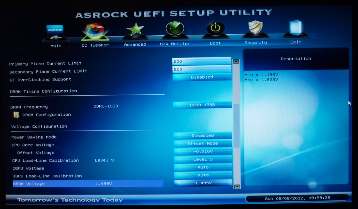

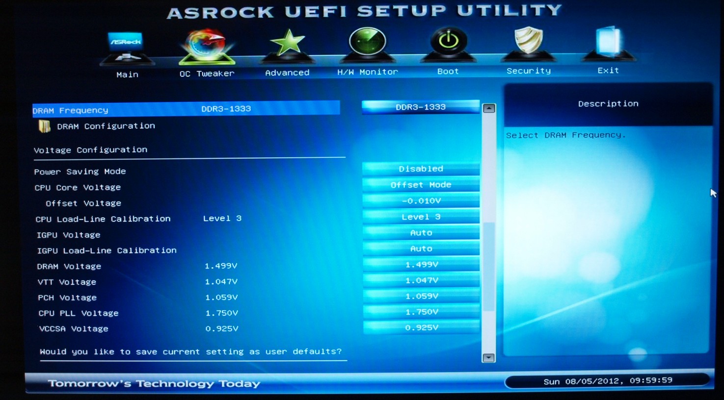

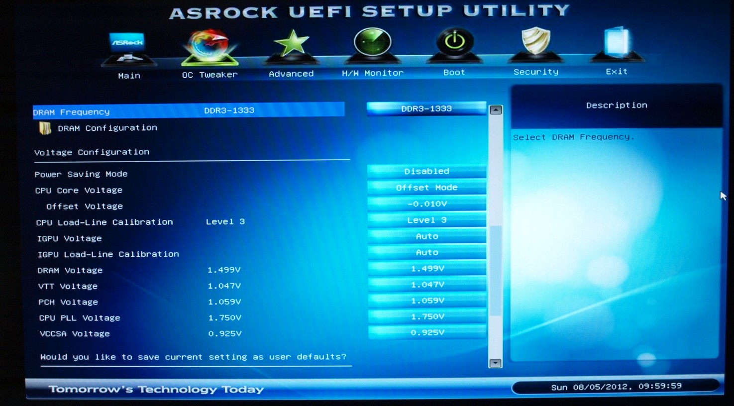

Mein OC-Ziel war +1 GHz, also 4.4 GHz, bei kleinst möglichstem VCore. Die restliche Spannungen blieben für jedes unterschiedliches Offset die gleiche: http://i.imgur.com/6D4Nqh.jpg
Ich fing an:
VCore Offset -0.080v: 10 min. 32k FTT Prime95 -> BSOD
VCore Offset -0.070v: 10 min. 32k FTT Prime95 -> BSOD
VCore Offset -0.050v: 35 min. 32k FTT Prime95 -> BSOD (Ab hier habe ich im Bios statt "All Core" 44 -> Per Core 44 für jedes Core, und Turbo aus!)
Dann auf Empfehlung von Mikel mit
VCore Offset -0.030v: 8h prime95 ohne Abstürze. Dannach müsste ich aber fix weg, und habe Prime95 weiter laufen lassen. Ich komme 2h später zurück, und was ist? BSOD. NOOOOOOOOOOOOOOOOOOO!
Ich hattte da nun die Nase voll, und habe weitergemacht mit VCore Offset -0.015v. Nun war 9h prime95 erfolgreich! Dann habe ich den Morgen darauf mal IBT laufen lassen, und bei 6. von 10 Runs ist es abgebrochen mit Instablitäts Meldung.
Nun kam der endgültige Run mit VCore Offset -0.010v:
Prime95-stable für 7.5h mit anschließend Erfolgreichen 10 Runs im IBT!

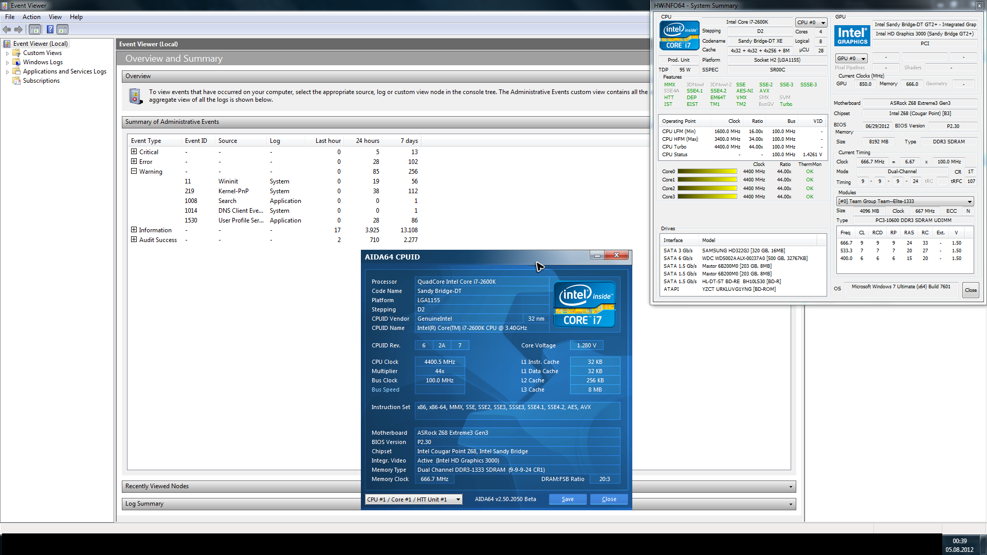

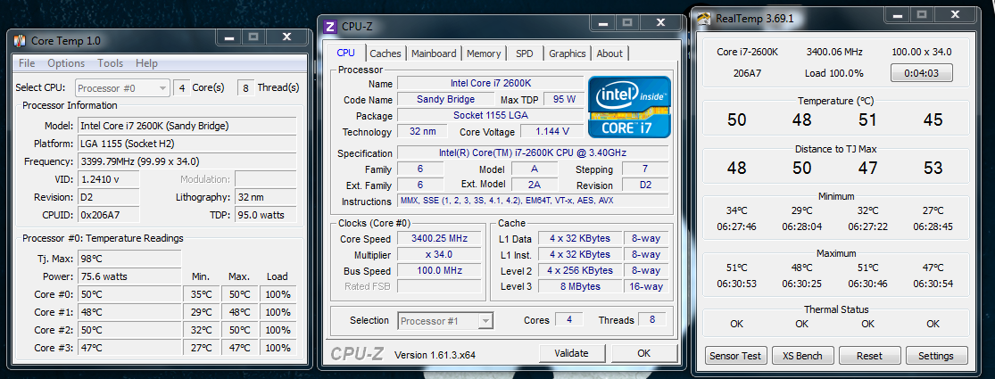

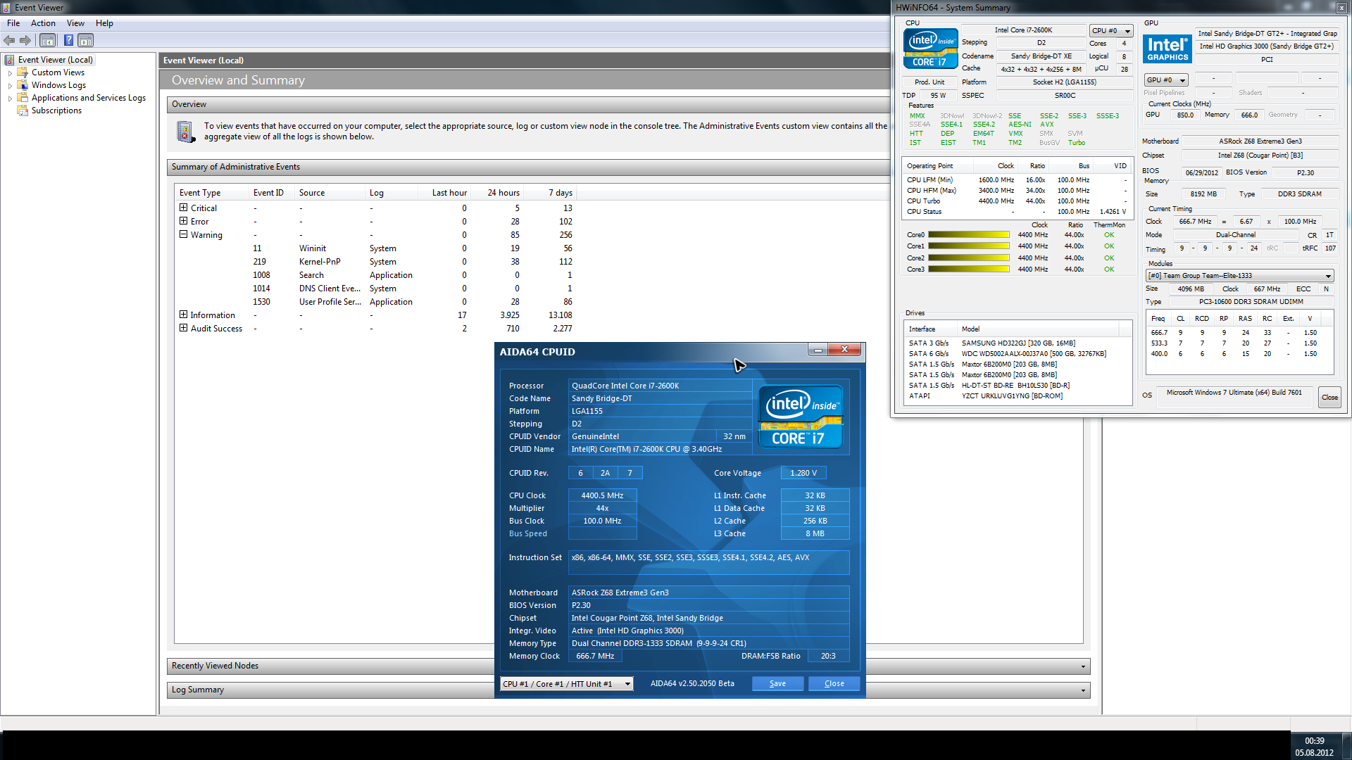

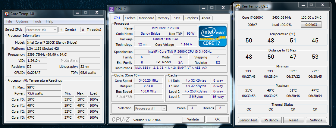

Zunächst mal die VID und VCore meines CPU's im Stock bei Prime95 Last mit großen FTT OHNE Turbo: http://i.imgur.com/F5lE2.png

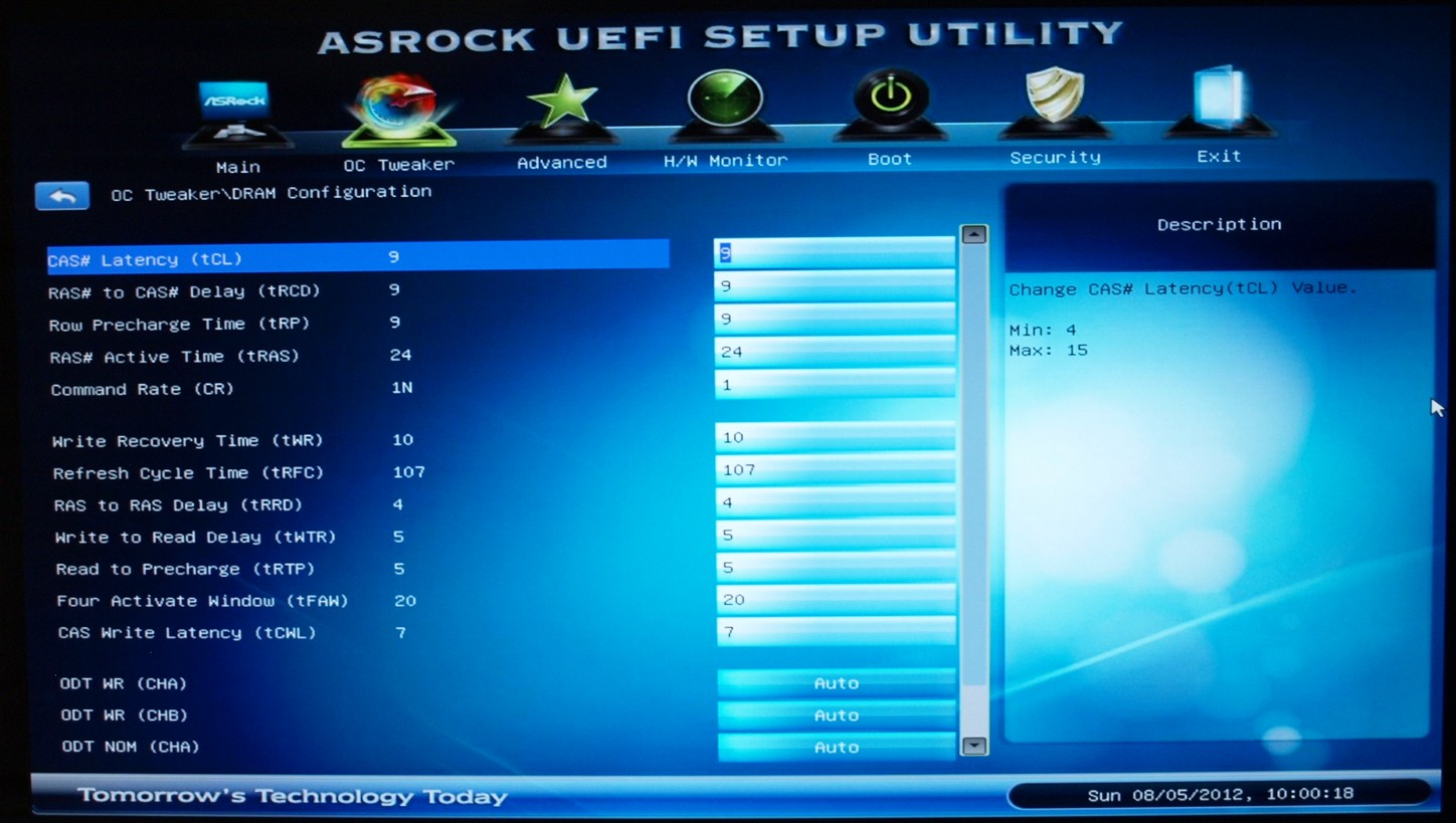

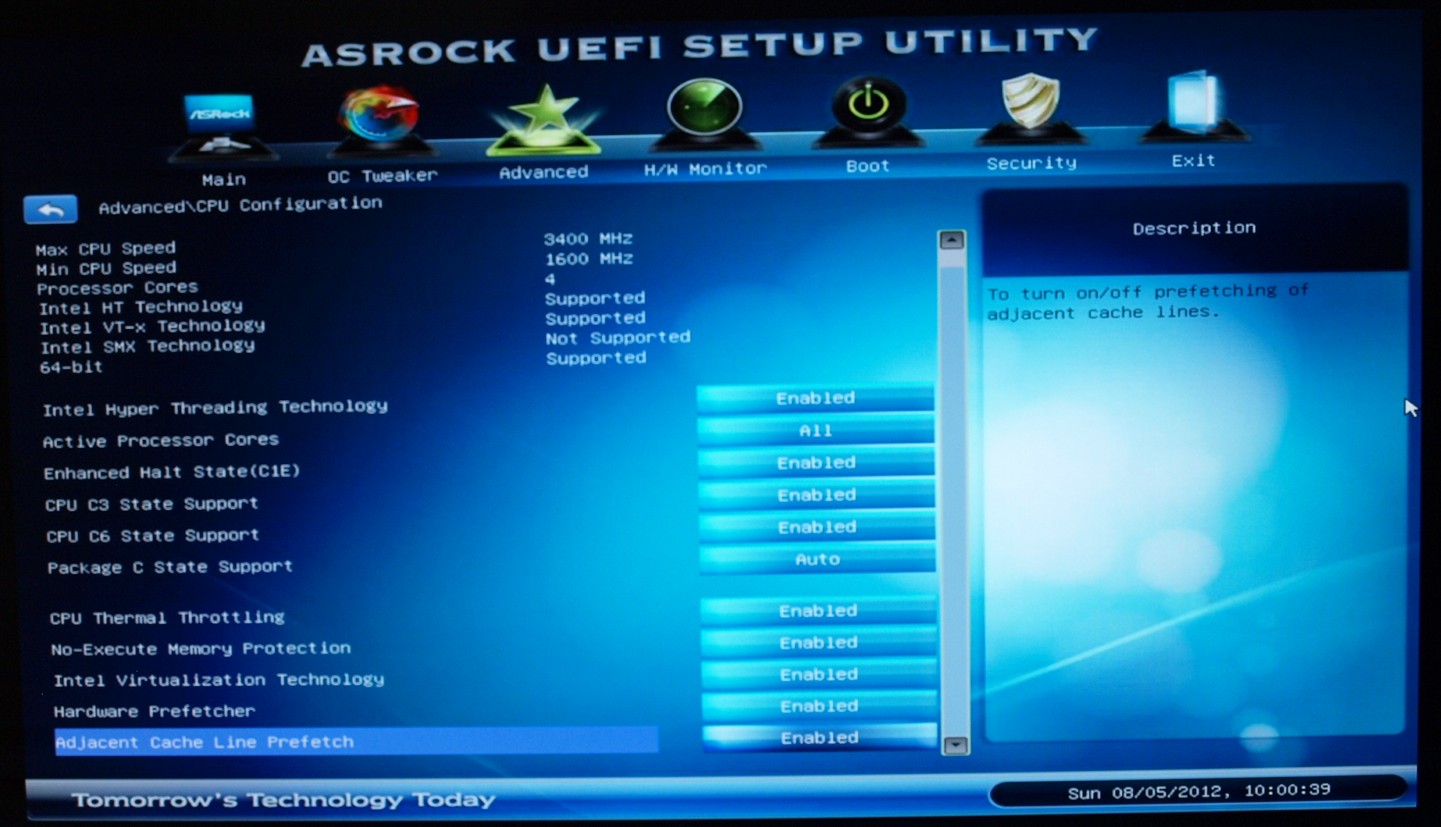

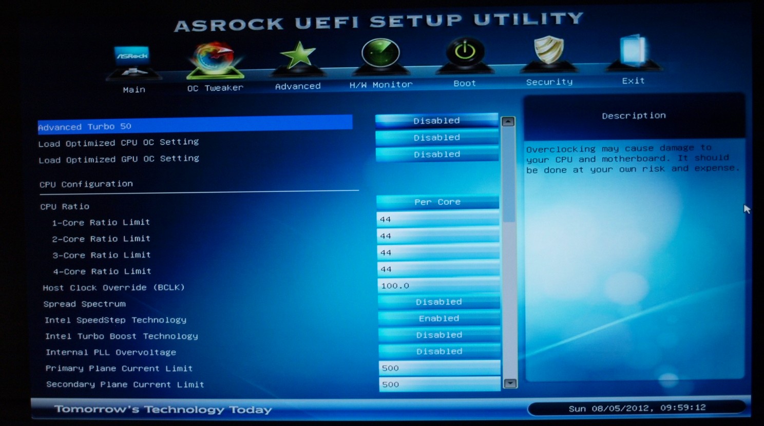

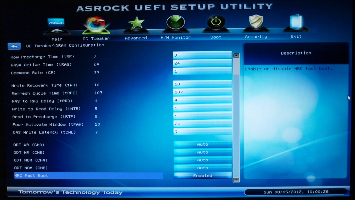

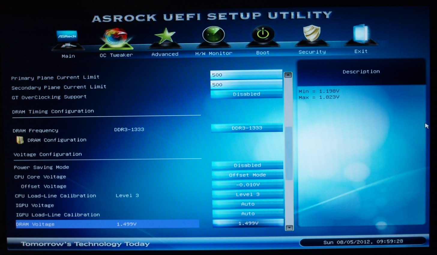

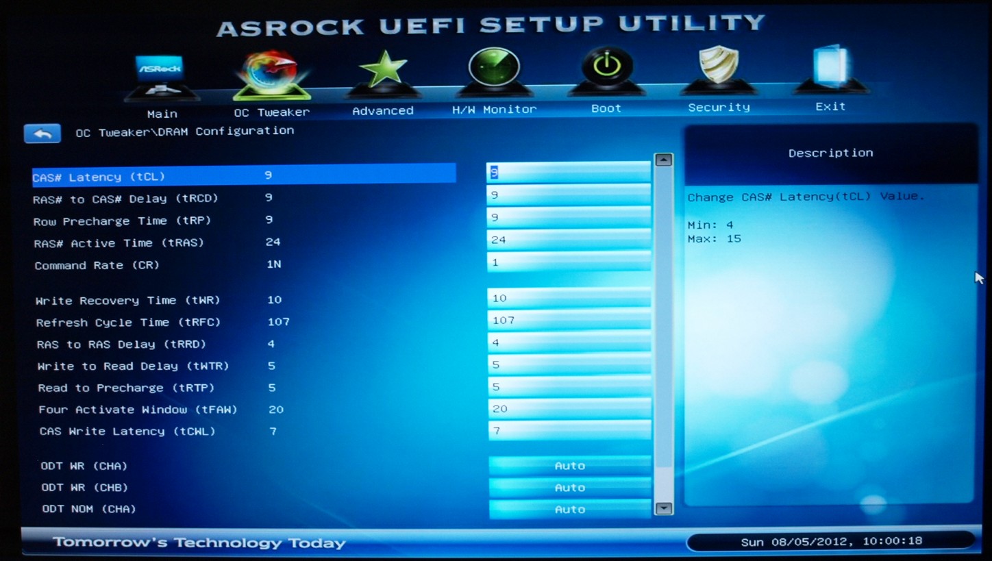

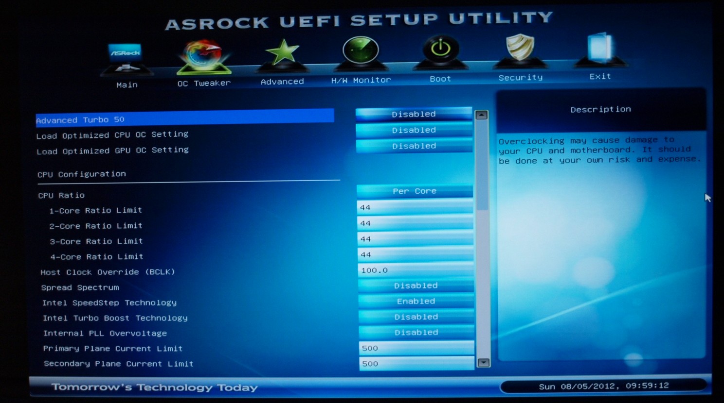

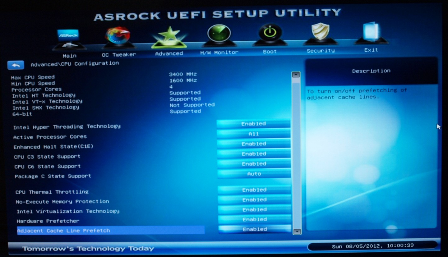

Dann die BIOS/UEFI Einstellungen: http://imgur.com/a/gRGoS

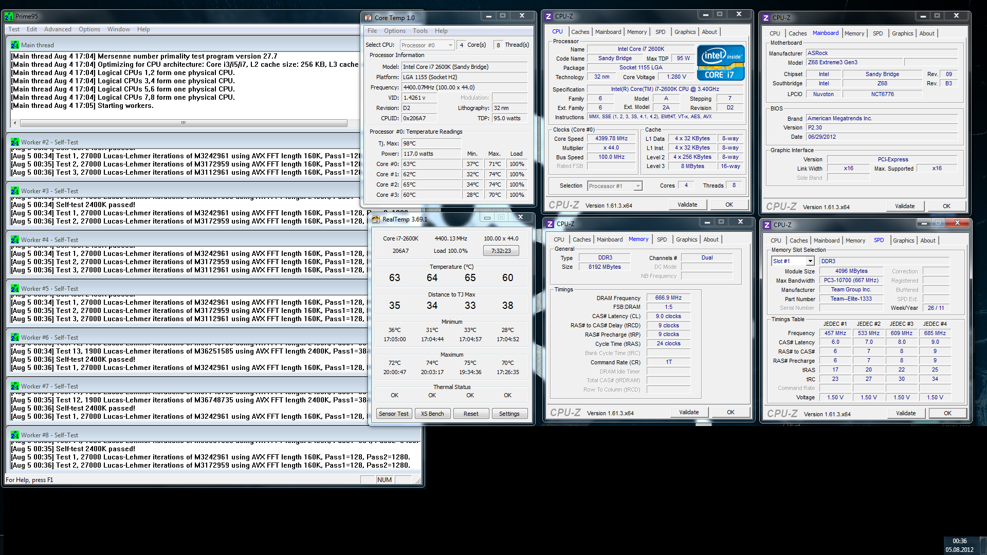

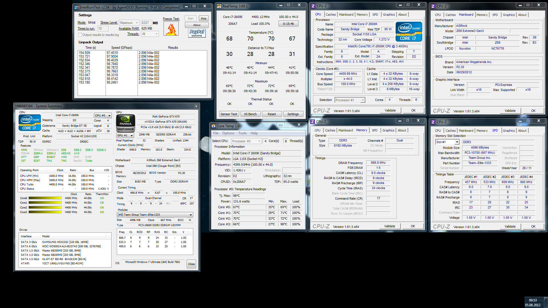

Knapp 8h Prime95: http://imgur.com/a/u70QX
Raumtemp: 27°C. Je nachdem welcher FTT gerade im Prime95 lief, waren folgende Werte zu sehen:
1) "Kleine" FTTs: VCore 1,264-1,272 | Temp. 69°C - 71°C pro Kern | 133 Watt
2) "Große" FTTs: VCore 1,28 | Temp. 57°C - 64°C pro Kern | 114 Watt

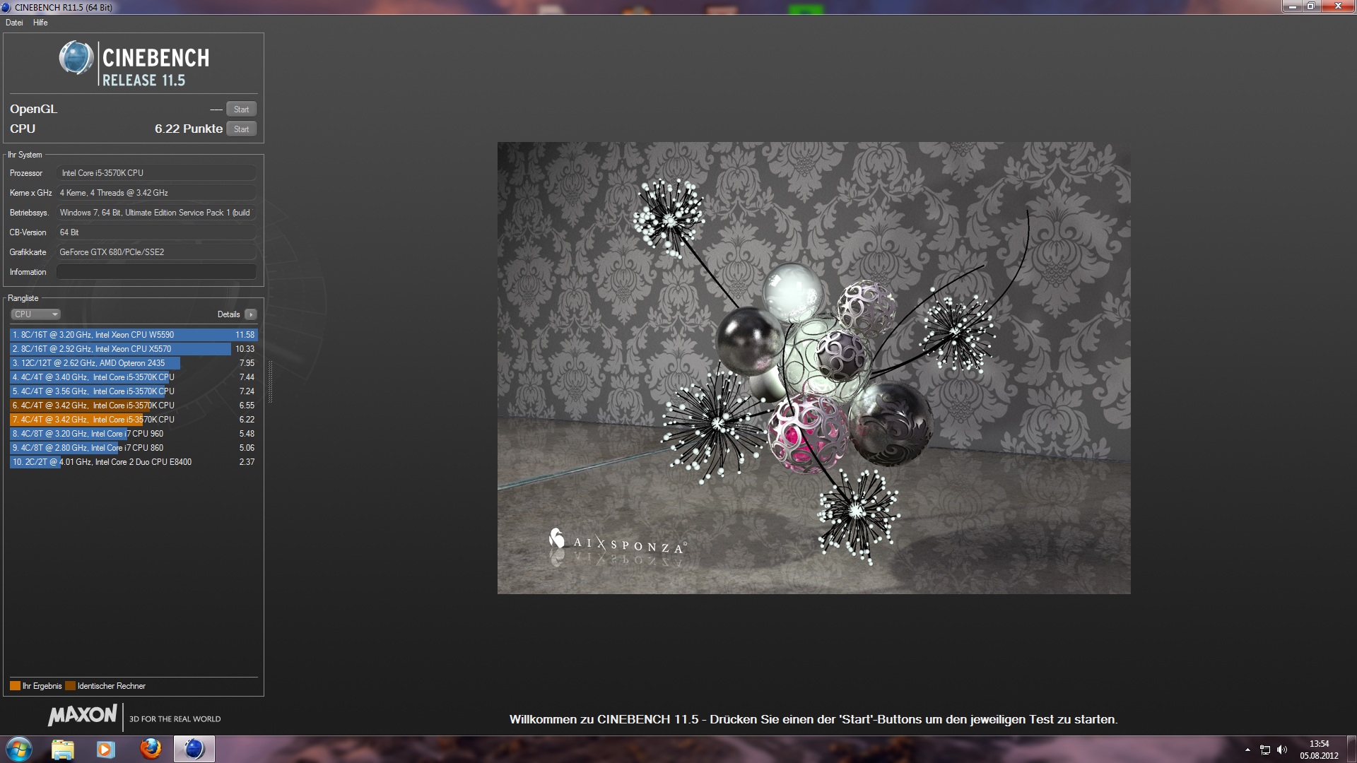

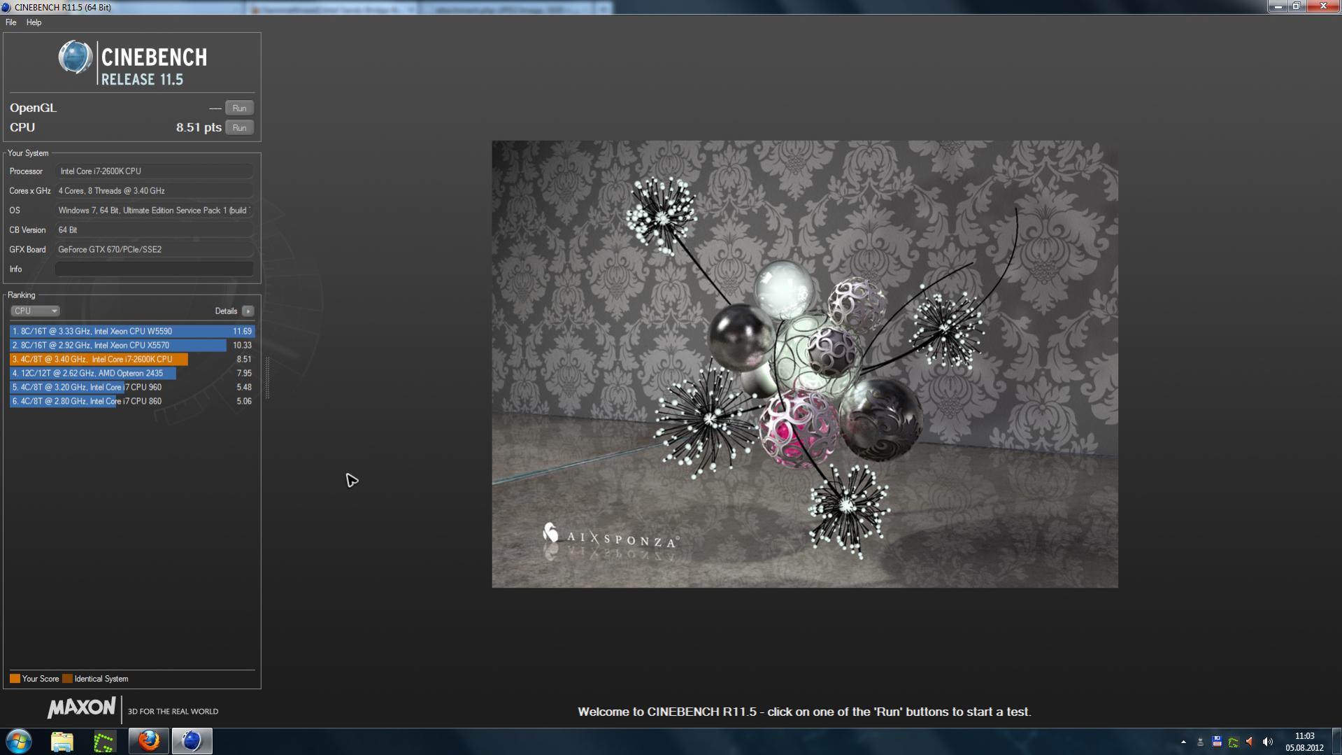

Der nichtssagende Cinebench: http://i.imgur.com/8rQyd.jpg

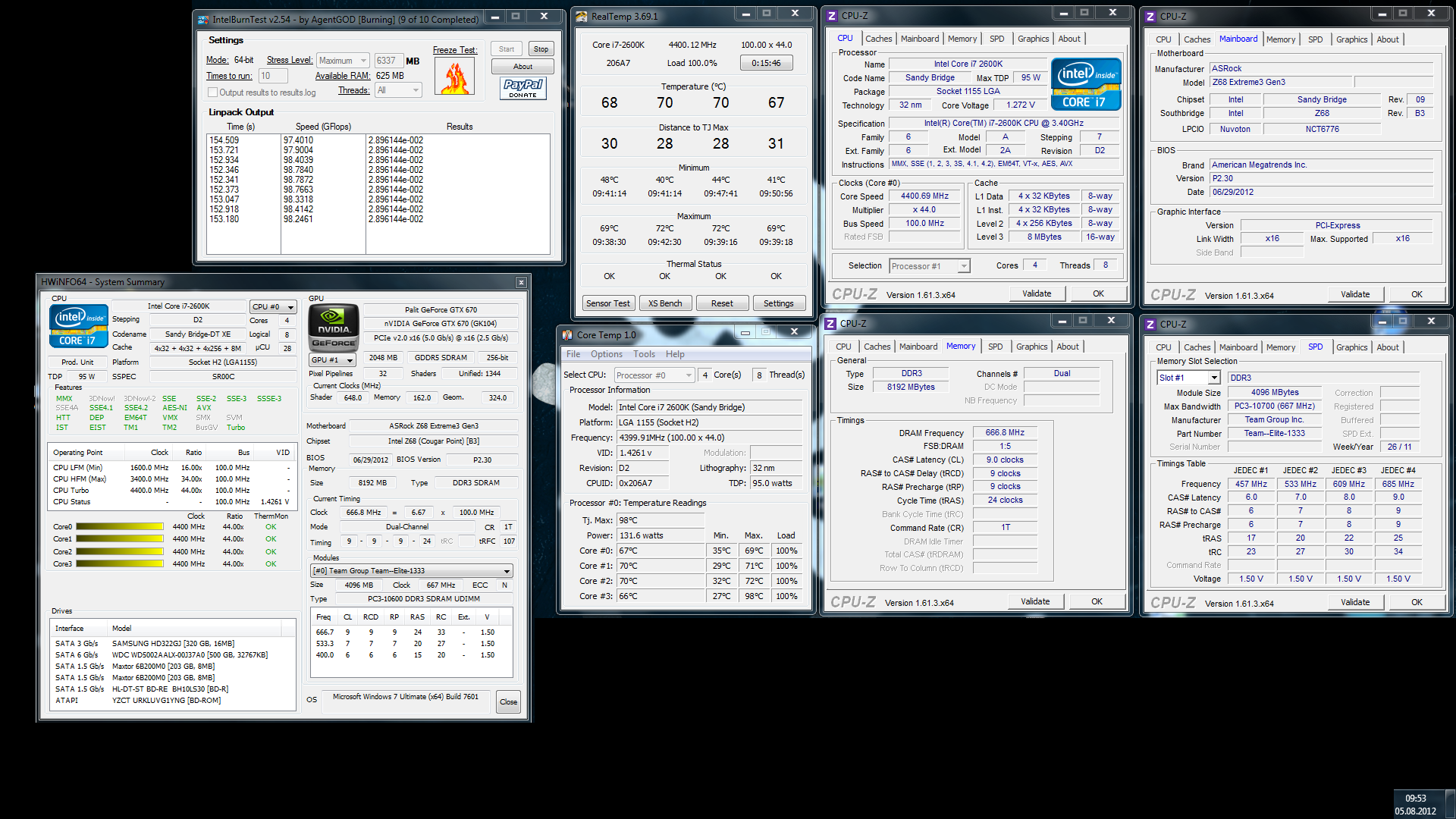

Und Anschließender IntelBurnTest: http://i.imgur.com/ziFRV.png (erfolgreiche 10 runs, habe vergesse vom Erfolg ein Screen zu machen :( )
PS: Ich habe Turbo ab Testen mit Offset -0.030v vollständig abgeschaltet. Völliger Blödsinn bei 4.4 GHz sich noch mit Turbo zu beschäftigen wo eventuelle Instabilitäten noch mit reinkommen. Es gab genug Probleme Stabilität für 4.4 GHz zu finden.
Meinungen? Tipps? Ideen?

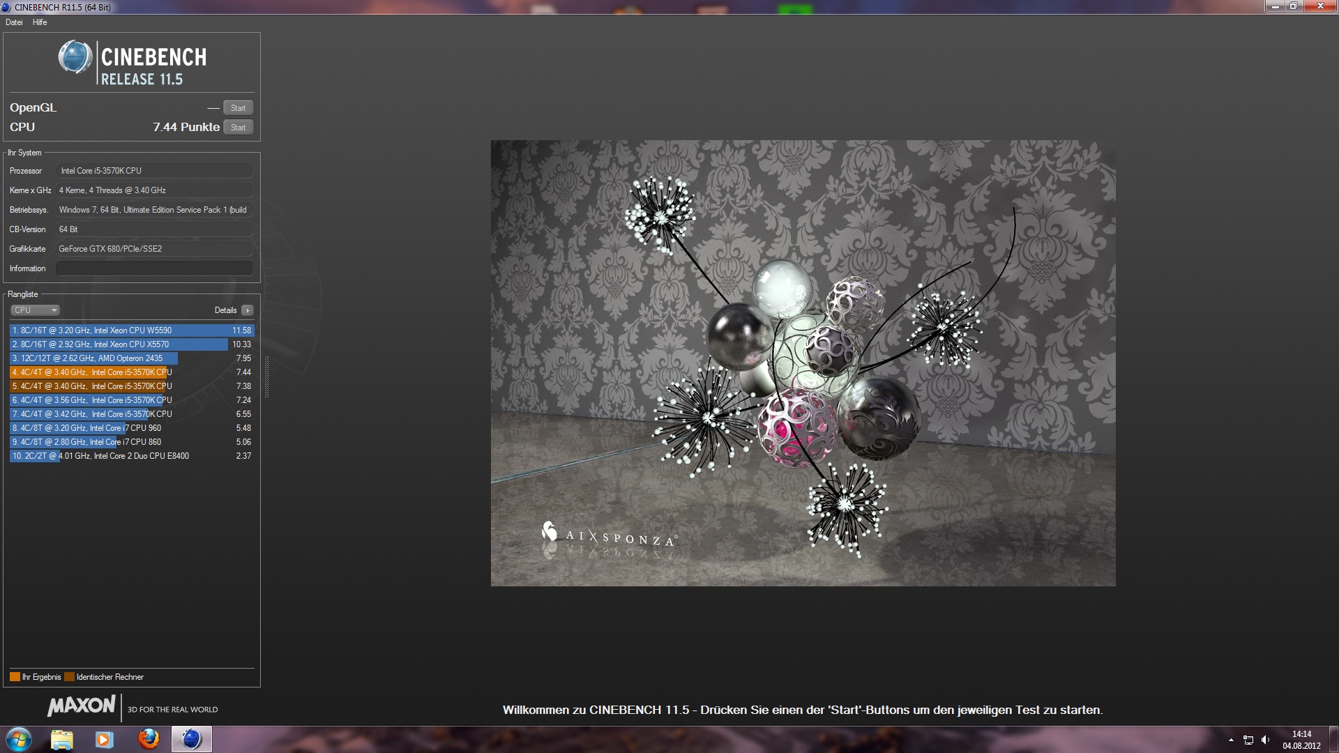

Vielen Dank für die Antwort:
Mein Wert liegt beim i5-3570K @ 4.5 GHz @ 1.28V bei 7.44 (siehe Screenshot Post #925 oder hier im Post)
Dein i5-2500K @ 4.5 GHz @ 1.28V erreicht 7.13.
Demzufolge ist der Ivy knapp 5% schneller als der Sandy beim gleichen Takt.

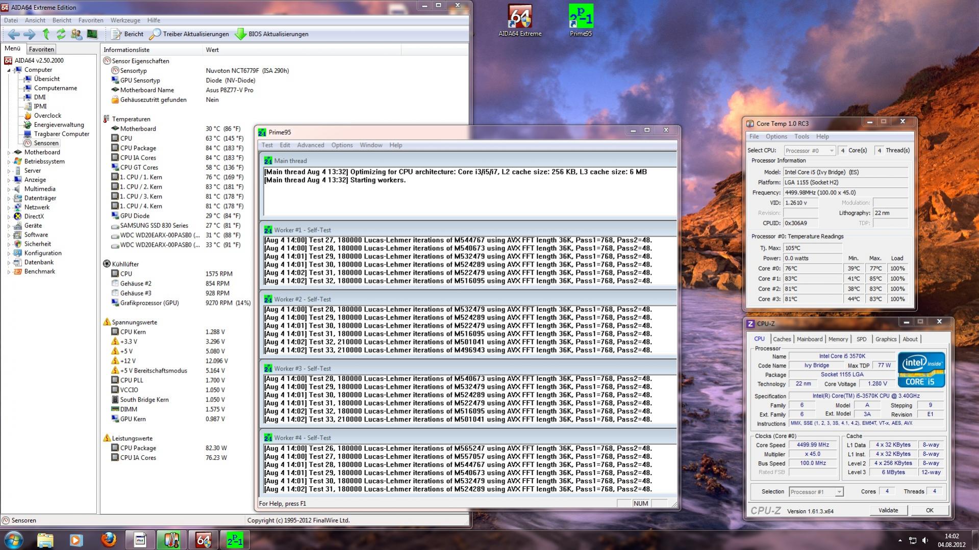

Um nun eine Vollstänige Vergleichbarkeit der Temps zu haben bitte ich dich mal um folgendes...
Stell beim Prime 95 bitte mal nachfolgendes ein und führe den Test ca. 30 Min aus. Kurz vorm Ende des Tests machst du einen Screenshot. Darauf sollten dann das Programm CoreTemp zusehen sein und evtl. AIDA64 oder ein ähnliches, welches die CPU-Temperatur anzeigt:
Bei Prime stellst du folgende Werte ein gem. Screenshot aus Post #872
Custom
Number of torture test threads tu run: 4
Min FFT size (in K): 36 Max FFT size (in K): 36
Den Haken setzten bei: Run FFTs in-place
Time to run each FFT size (in minutes): 15
Anbei mal ein Screen von mir, so ähnlich kannst du es ja auch machen ;)
Vielen Dank Dir schonmal... Bin echt gespannt was bei rauskommt. LG

Danke Hans.
Ja so um die 5% habe ich auch erwartet. Wie hoch ist dein Cinebench Wert mit Standarttakt?
Passt auch gut zum ComputerBase Test der Ivys.
Sorry da habe ich mich wohl missverständlich ausgedrückt. Ich meine 63 Grad Kerntemperatur, nicht CPU Temp.
Also der Wert, der von CoreTemp für jeden einzelnen Kern ausgelesen wird :)
Klar kann ich machen, werde den Screen dann sofort nachreichen.

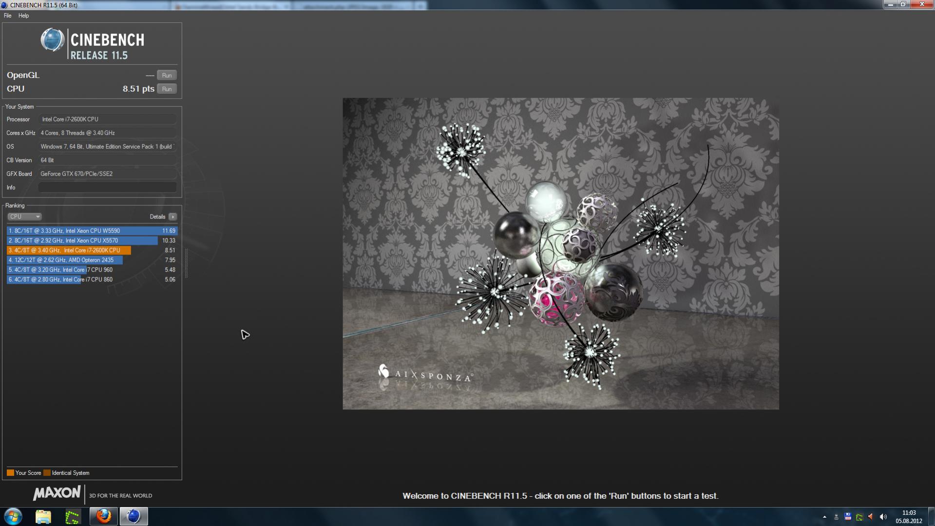

So anbei der Cinebench Wert für den i5-3570K @Stock = 6,22 !!!
Für meine 4.5 GHz sind's dann 7,44 ; sprich 1,22 Punkte mehr bzw. +20%

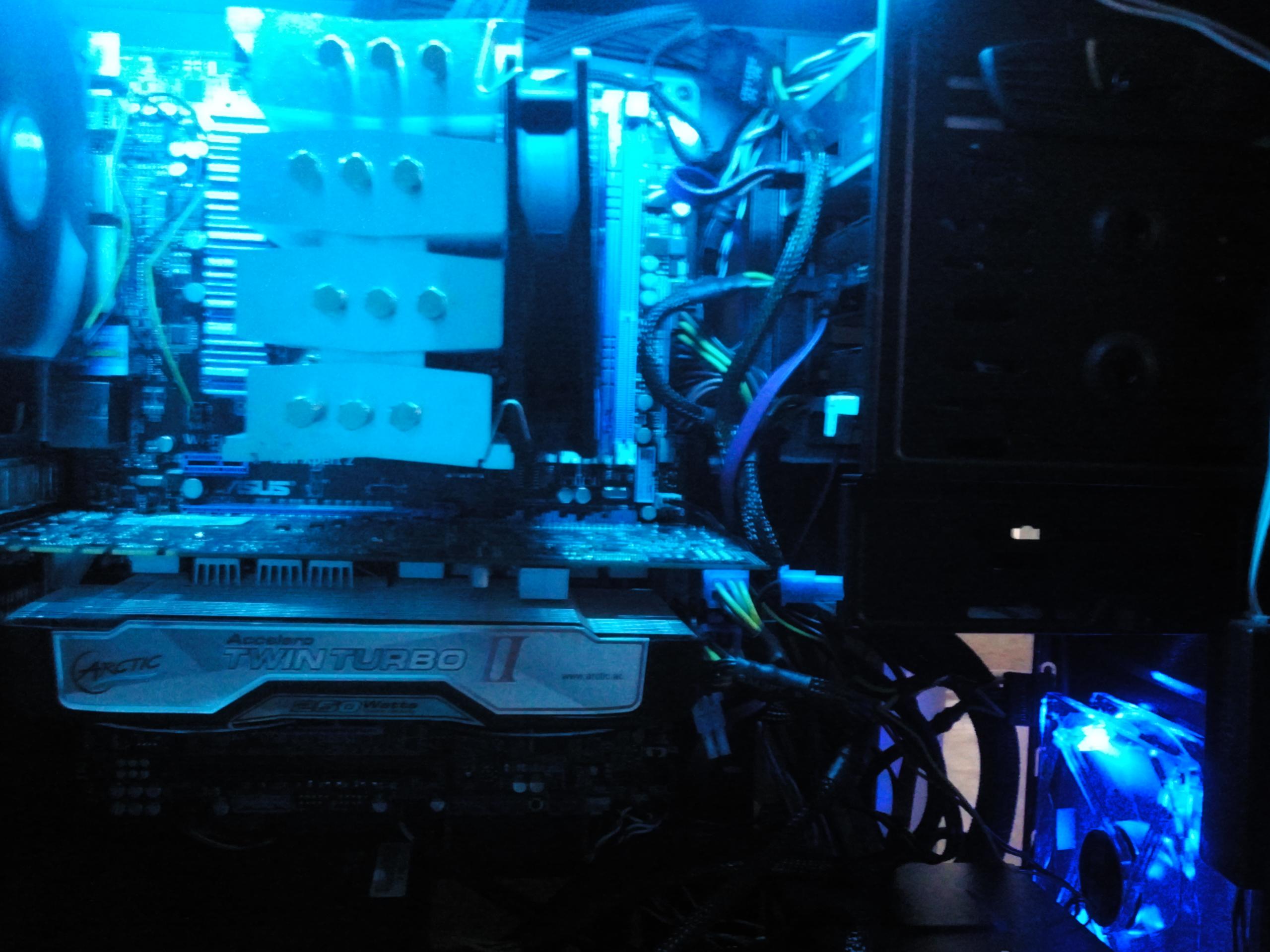

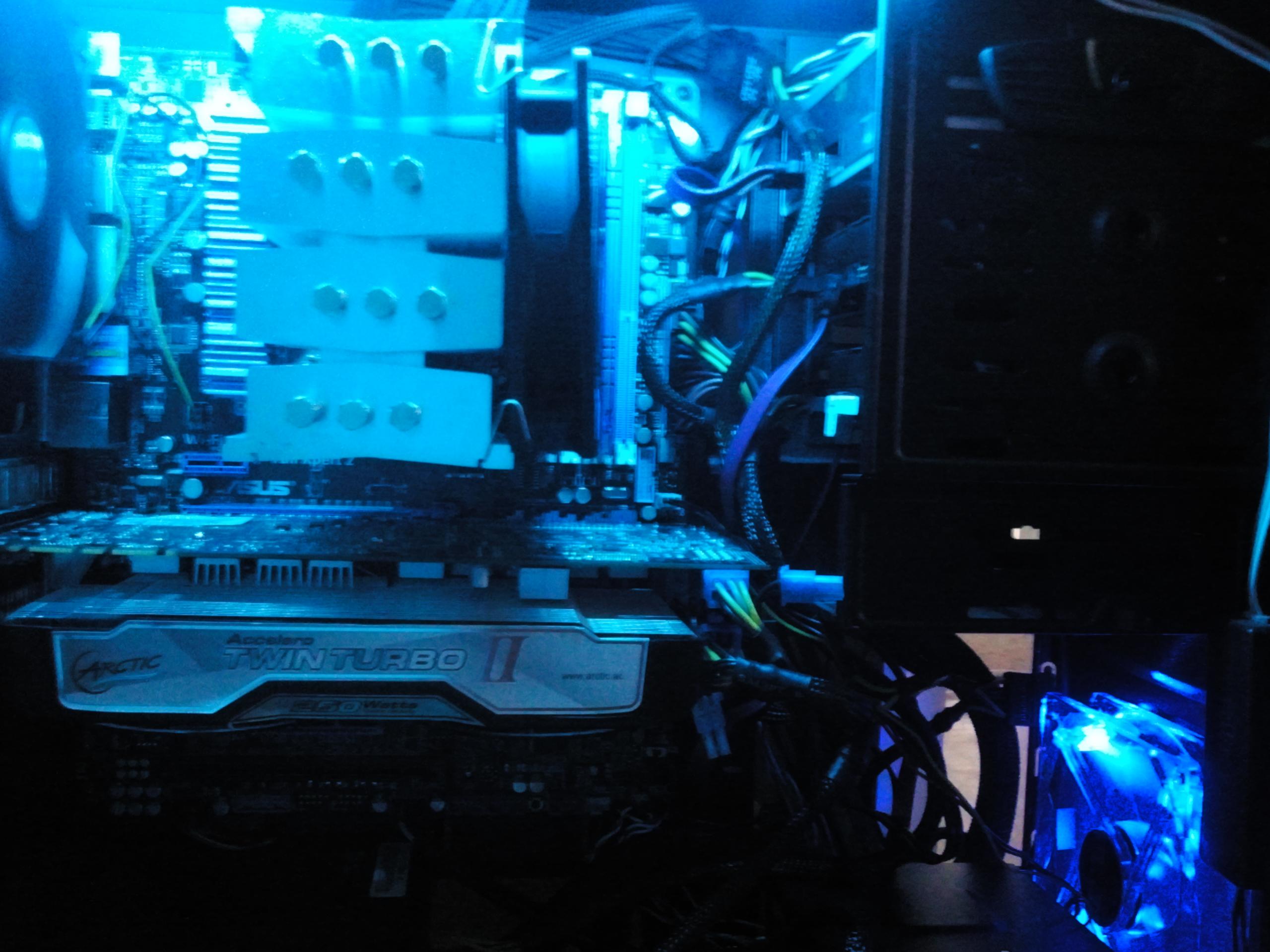

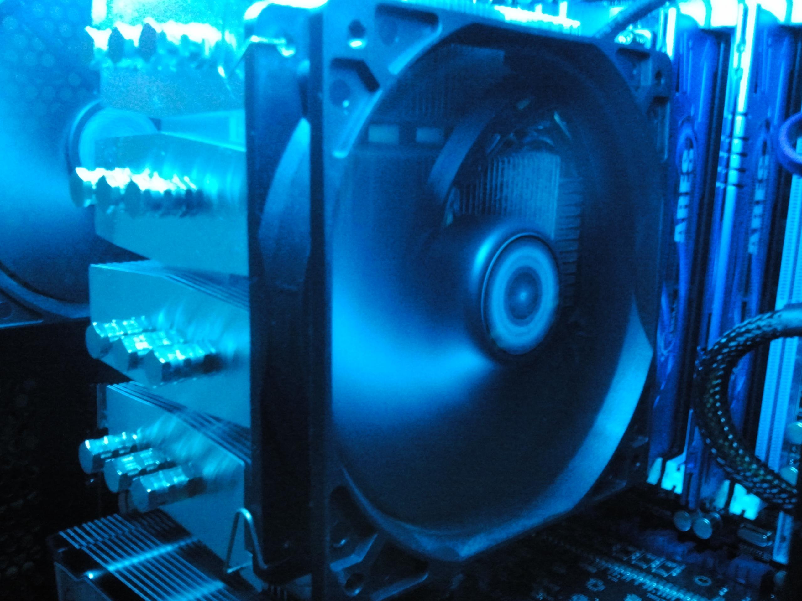

Frage: Wenn ich den Lüfter auf die andere Seite umbaue, habe ich da neg. Einflüsse auf die Core-Temps oder spielt das im Prinzip keine große Rolle?
Welchen der beiden Speicher würdet ihr wählen ? Lieber den:
Corsair Vengeance 2.133 MHz 1.5V CL11-11-11-27 für 60€ oder den
G.Skill Ares 1.866 MHz 1.5V CL9-10-9-28 für 50€ :confused_alt:
Anbei mal das Innenleben meines PC's, dort sieht man auch, dass hinter dem Mugen Lüfter noch etwas Staub vorhanden ist... Würde ich dann bei Gelegenheit mit dem Staubsauger entfernen.
Im übrigen habe ich sämltiche Übertaktungseinstellungen und hier genannte Core-Temps mit geöffeten Seitenwänden genannt. Wenn ich die Wände wieder auf beiden Seiten habe müssten ja eigentlich die Core-Temps noch ein wenig geringer werden, oder???
