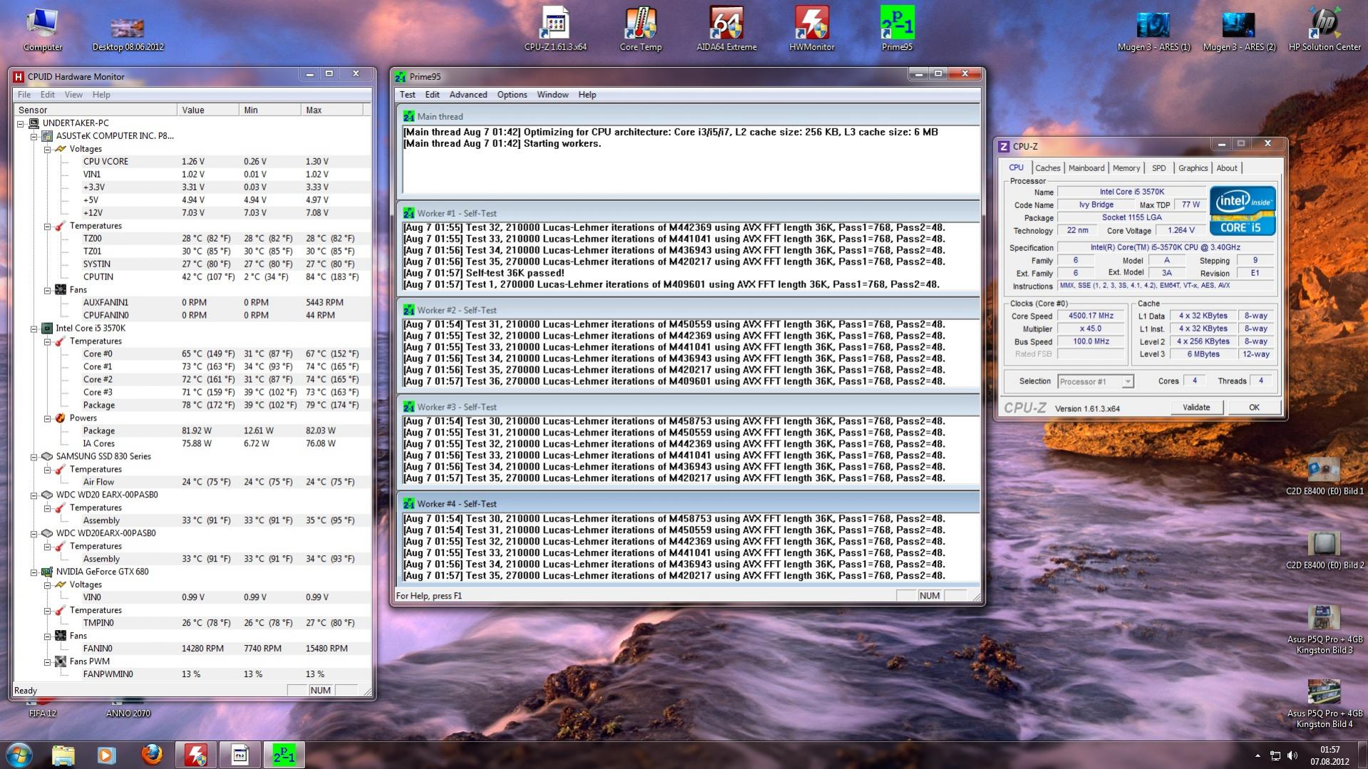

Habe jetzt mal 4.5 GHz mit Offset +0.060 / LLC 25% (Medium) für 15min (FFTs 36K Prime95) getestet. Ohne WHEA-Warnungen. Evtl. kann ich es ja auch so lassen... Hab nochmal eine Frage zu der HW-Core-Übersicht:
Also die max. Core-Temps betragen (#0: 67°C / #1: 74°C / #2: 74°C / #3: 73°C).
Aber da steht darunter was von "Package"... Was ist da :confused_alt:
Hier beträgt der max. Wert: 79°C.
Während des Test ist die VCore auf 1.26V / anschl. IDLE-Wert: 0.98V
Gibts seitens Intel für die i5-3570K eigentlich eine max. Vorgabe für die VCore?

Kann sich auch um Auslese Fehler handeln. Lade Dir einmal HWMonitor herunter, der zeigt den max. Wert an.
Wenn es wirklich Spitzen von 2.0V gibt, dann ist das überhaupt nicht gut und ich würde bei asrock nachfragen.
MikelMolto schrieb:
@HansOConner
Man sagt, das eine sichere VCore für Ivy bei 1,35V liegt. Wichtig ist aber auch wie kühl der bleibt.Umso kühler umso besser.
Hervorragend, da lieg ich ja mit 1,26V bei 4.5 GHz weit darunter :)
Kerntemperaturen von max. 74°C sollten ja jetzt auch i.O. sein.
Edit: Hatte die Tage ja um die 85°C, lag wahrscheinlich daran, dass der Lüfter etwas schief auf dem Mugen 3 gesessen hat, hab den jetzt 100%-ig ausgerichtet... & das ich für die 4.5 GHz +0.080 = 1.28V, statt +0.060 = 1.26V drauf gegeben habe.
Kannst du mir noch sagen was diese "Package"-Temperatur in meinem Fall 79°C in der HW-Monitor Übersicht unter Intel Core i5-3570K Temperatures zu bedeuten hat ?
ist der on-die Sensor. Also der sozusagen im chip selbst misst. Deshalb auch immer paar grad wärmer.
Deine Temps würd ich zumindest nicht im Dauerbetrieb machen. Da würd ich lieber unter 70 bleiben wollen. Aber mag ja jeder anders :D

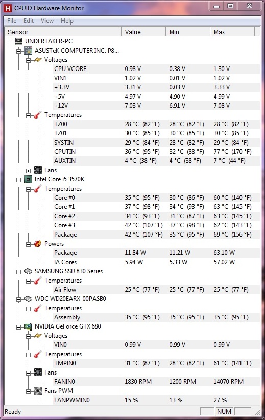

Ja, habe ja noch ein paar Tage Urlaub, wo ich diverse Settings nochmal durchprobieren kann und an Spielen testen kann, inwieweit sich da 4.2 , 4.3 , 4.4 , 4.5 GHz in den FPS bemerkbar machen, werde es wohl an ANNO 2070 bzw. GTA 4 iCEnhancer 2.1 + HQ-Mods testen... Gute Nacht und bis die Tage wieder hier... LG
Also, der Unterschied zwischen 4.2Ghz und 4.5Ghz ist definitiv zu spühren und messbar z.B mit Fraps. Lass dich wegen der Temps nicht verrückt machen. Sollte die CPU wirklich zu heiss werden, drosselt sie sich selbst. Vcore unter Prime ist OK. Allerdings wirst du in Spielen Spitzen haben, die über die 1.3V hinaus gehen.
Protokollier die Spitzen mal bitte mit HWMonitor (einfach im Hintegrund laufen lassen, wenn du was zockst)
@seven.7EN
Hab jetzt 1 Stunde Anno 2070 und FIFA 12 gespielt. Die max. Temperaturen der Kerne betrugen 63°C bei 4.5 GHz - Offset +0.070V / LLC 25% (Medium).
Spannungsspitzen über 1.30 hab ich auch nicht gehabt. Der max. Wert im HW-Monitor betrug genau 1.30V.
Sieht also alles super aus, werde es jetzt auf 4.5 GHz dauerhaft lassen.
Im Spielbetrieb verbraucht die CPU 38 Watt (FIFA 12) - 63 Watt (Anno 2070), im Idle 11 Watt... Also auch schön stromsparend das ganze...
