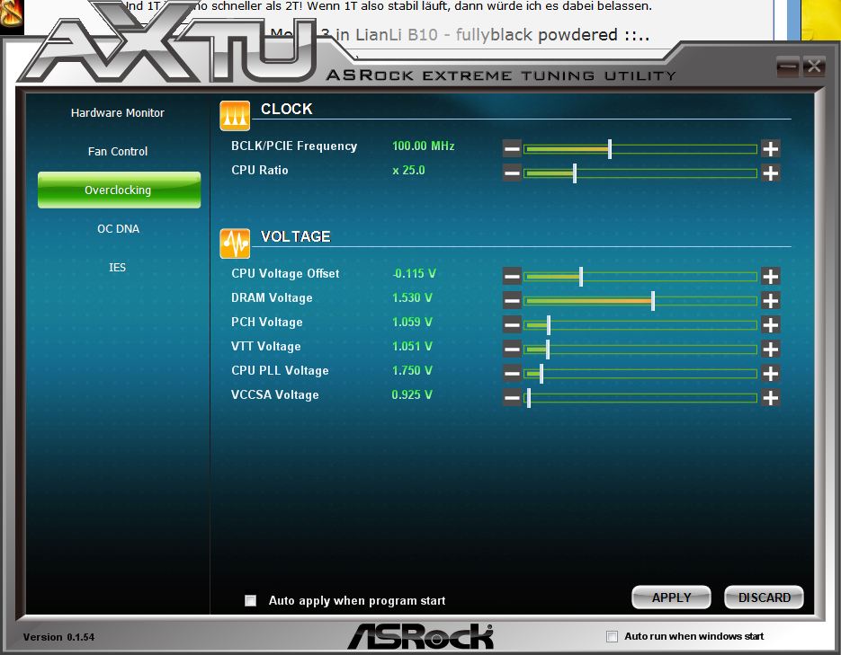

Aber habe im forum schon welche gesehen beiden 4 Ghz mit 1.160 V stabil läuft , bei mir kackt er schon ab wenn ich mein Offset auf -0.120 V setze ?
Habe ich einfach nur eine schlechte cpu erwischt oder kann ich den Vcore doch noch i.wie runtersetzen ?

AW: [Sammelthread] Intel Sandy Bridge Overclocking: Fragen (Teil II)
1.234V bei Vcore Offset -0.115???
Übertaktest du per BIOS oder dem Tool da?
Da stimmt irgendwas nicht im BIOS bzw. bei dem Tool nicht... so eine Hohe VID gibts nicht, dass bei -0,115V dann 1.234V raus kommt!
Falls doch hast du wirklich die schlechteste CPU auf diesem Planeten :schaf:

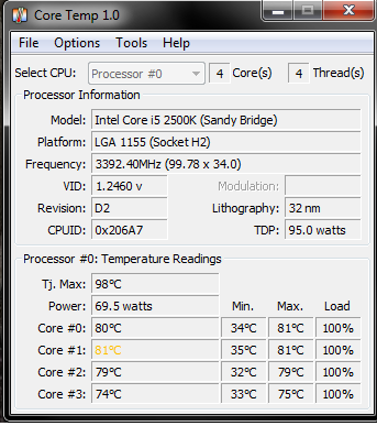

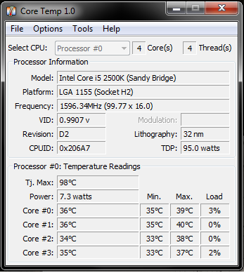

Folgendes Problem:
Meine CPU wird eindeutig zu heiß. (Standartkühler)
Meine Frage wäre nun, kann man per UNdervolting die Temp reduzieren? bzw wie?
Ist nix übertaktet etc deswegen dachte ich eig ich komm mit dem Standartkühler erstmal hin
1. IDLE 2. LAST (nach 5 min Prime, in BF3 ca 75 Grad)
Undervolting, kein Thema. Ins BIOS / UEFI rein, vCore auf "Offset Mode" stellen und schrittweise reduzieren. Beim Standardtakt solten -100mV kein Problem sein.
Ja, Undervolting ist sicherlich eine Möglichkeit, allerdings solltest du erst einmal die Wärmeleitpaste prüfen, die Temps sind so sicherlich nicht in Ordnung, auch nicht für den Boxed Kühler.
Die Spannung sieht man bei deinen Screens ja nicht mal?
Wieso sagt man mir dann dass die Spannung für 3,4 GhZ zu hoch sei? :D
Derjenige der das gesagt hat, hat offensichtlich keine Ahnung wovon er spricht.
Auf deinen Screens sieht man nur die VID, das ist nicht die Vcore!
Die korrekte Vorgehensweise zur Erstellung eines Screens hat dir rainbow gepostet :)
