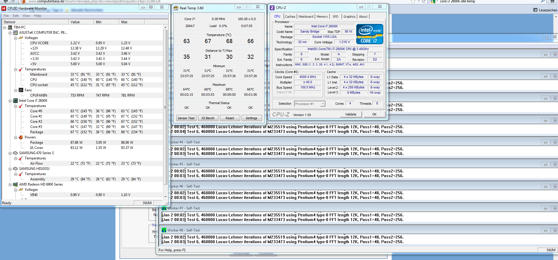

okay das ist natürlich schlecht ...aber probiermal den lüfter neu draufzusetzten...ich habe momentan aber auch nur die extremen temperaturen wenn der kamin bei uns an ist und ich dann noch eine runde bf3 zocke und die beiden gtx 570 amp ausgelastet sind....
aber ich bin zuversichtlich....das meine bluescreens weg sind nun endlich ...der vcore war bestimmt zu niedrig im idle mit 0.850v jetzt ist er bei knapp 0.950v durch das korriegieren des offsets hat es wohl was gebracht.
Habe nun auch nochmal 2 Stunden Prime laufen lassen, ebenso stable bei 63°C. Und im Idle nun auch schon seit 10 Stunden.

Sind 75 Grad für einen 2600k unter 2h Prime in Ordnung?
S
seven.7EN
Schon etwas viel. Wieviel Vcore liegt denn an? -und was fuer eine Kuehlung hast du? Andererseits siehts bei mir mit ca.70 Grad au h nicht viel besser aus Prime ist aber auch das fordernste Tool was ich kenne.

Wie sehen die Temps aus mit Furmark und Prime gleichzeitig?
PlaYboy
- Apr. 2004
- 903
also gleichzeitg sind es bei mir 75 grad aber ich habe beobachtet dad dabei die raum temperatur eine grosse rolle spielt bei 20 ° habe ich under last des systems 63 und bei raumtemperatur 30 sind es dann auch schon 77 ° nach 2 stunden prime/msi kombuster. meiner läuft bei 4.0Ghz und meine 2 GTX 570 heizen dem ganzen dann auch schön ein.

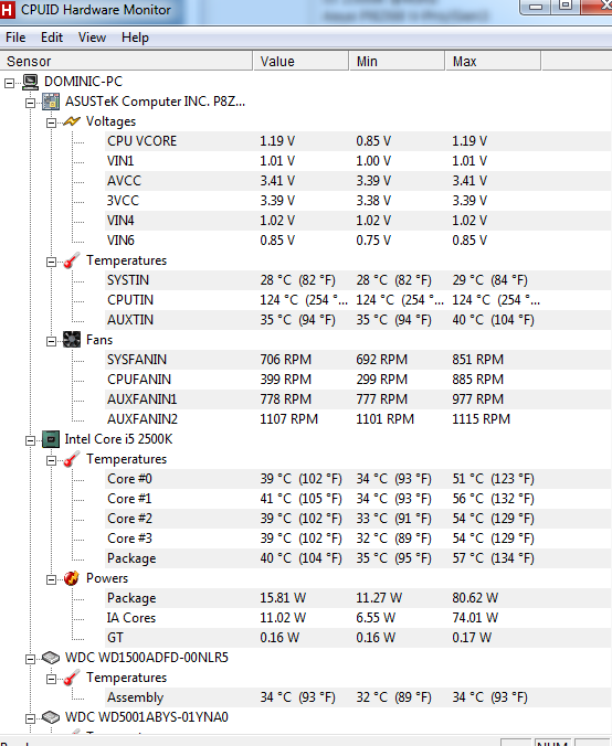

Habe heute nachdem ich 1-2 Stunden BF3 gezockt habe mal auf die Temps geschaut. Eigentlich sind alle Temps soweit i.O. Ausser CPUTIN ist auf 124°. Durch Google habe ich herausgefunden das das der Controller für die CPU ist. Ist das ein Auslesefehler oder ist das Normal?
System:
I5 2500k @4Ghz
Asus P8Z68 V-Pro/Gen3
8GB Kingston DDR3
POV GTX 560Ti
Edit: PC neugestartet und jetzt liegt sie bei 60°. Problem gelöst
mfg
