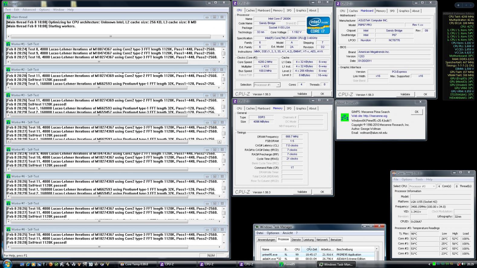

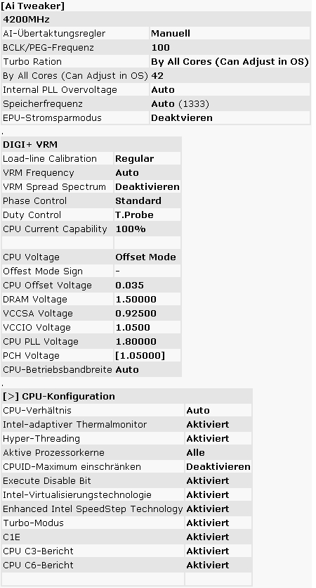

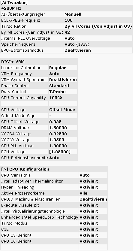

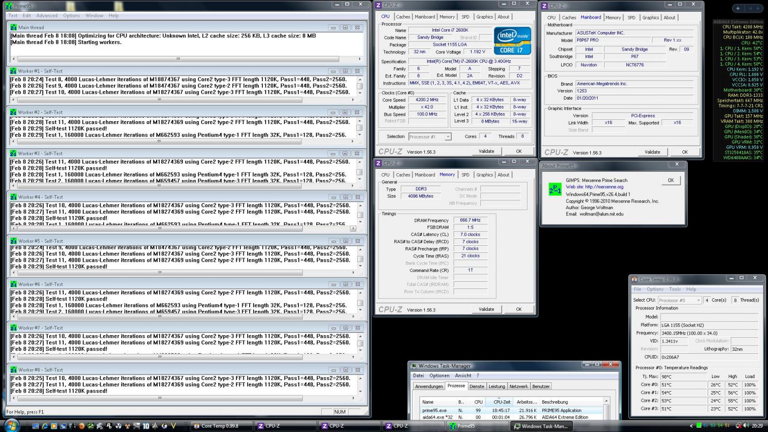

Hier mal meine Vorläufigen Einstellungen für 4,2GHz ;):

Mit Offset ist es doch eh viel besser.
Dann hat man im Idle eine schön niedrige Spannung.
@Blechdesingner: Meine CPU braucht bei 4,2 Ghz deutlich weniger trotz gleichem Batch.
Komisch.
CPU-Z funktioniert schon genau. Bios 1204
Da Aida64 + Asus Probe + Everest das gleiche auslesen.
