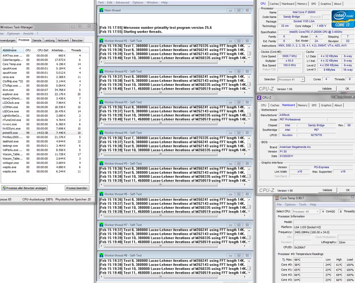

Ich lasse meine CPU ohne Turbo auf 5GHz@1,408V laufen, EIST ist an, senkt VCore im IDLE auf 1,066V bei 1,6GHz. Temperaturen sind unter längerer Vollast 58° bis 65°.

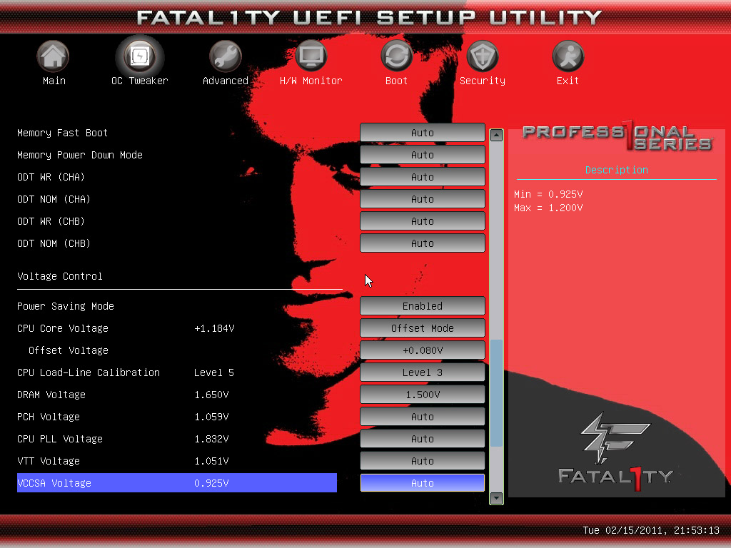

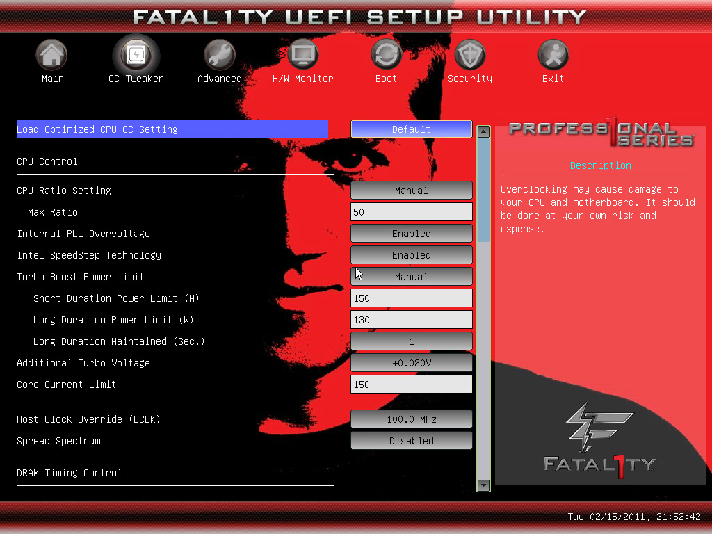

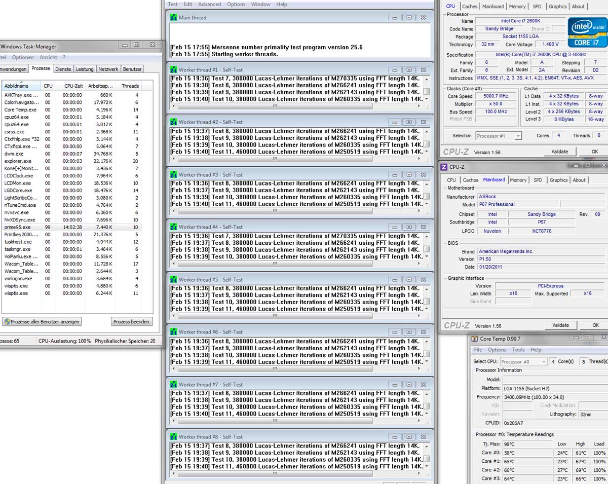

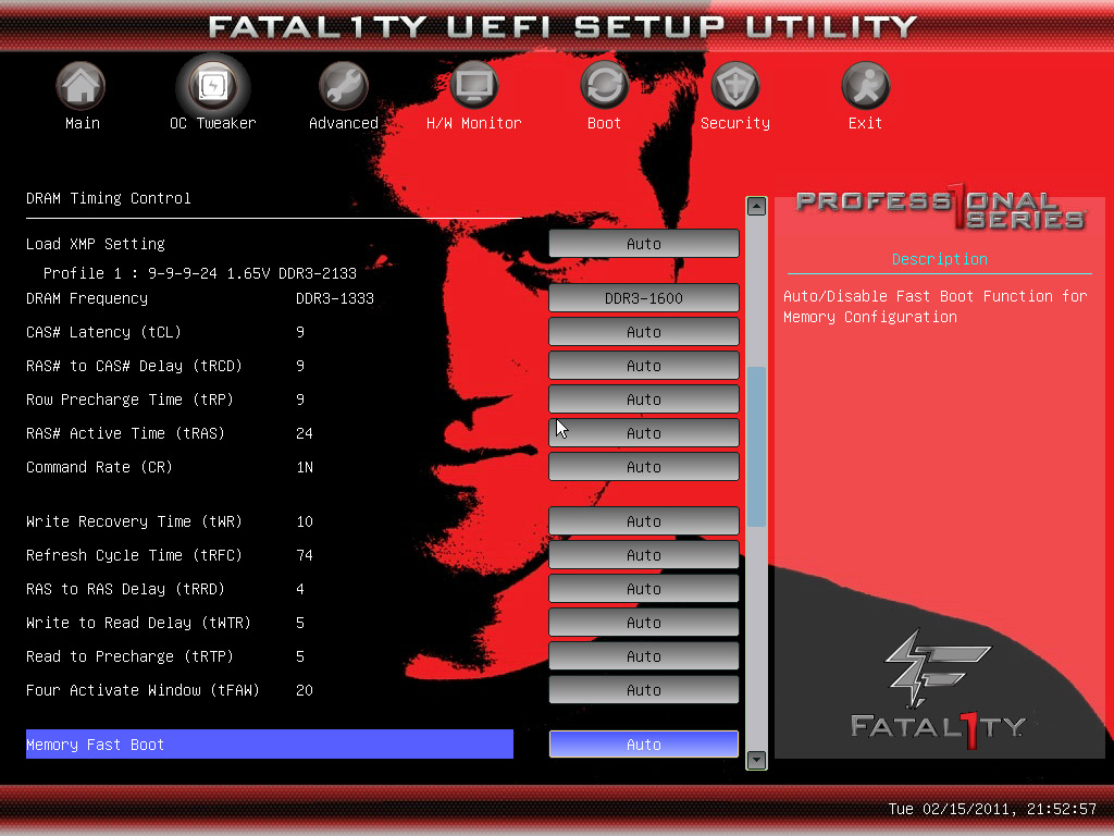

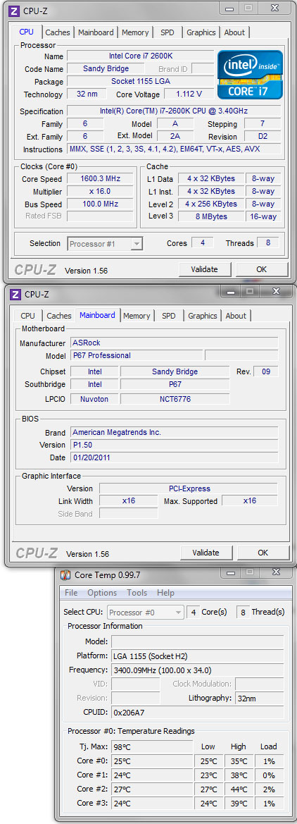

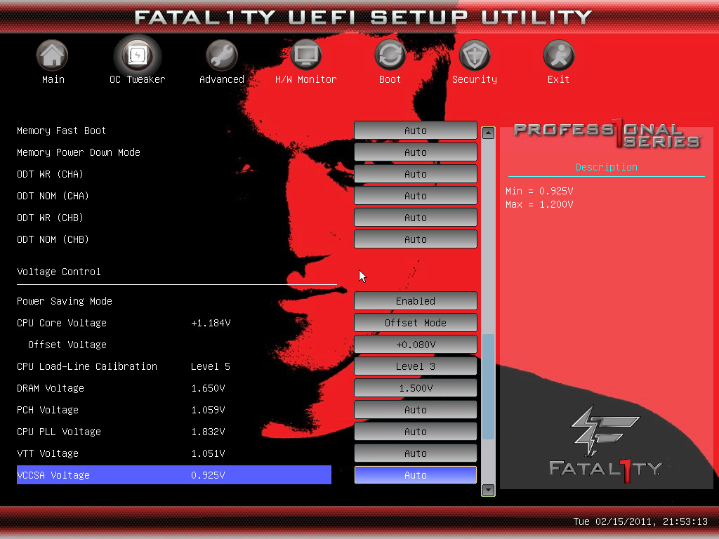

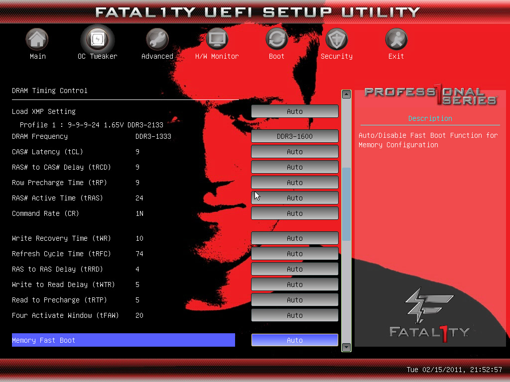

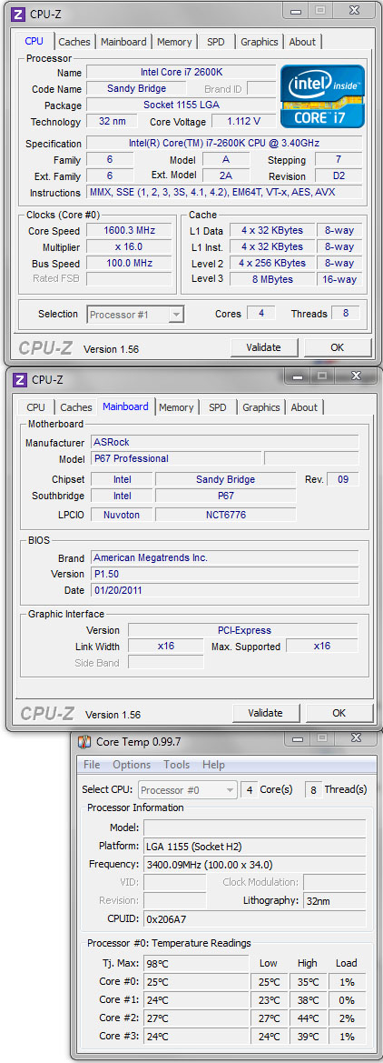

Nach ein paar Optimierungen habe ich jetzt meine Settings für den stabilen 24/7 Betrieb.

Genau das funktioniert mit einer Kombination aus Offset Mode und zusätzlich noch die Spannungserhöhung im Turbo Mode.
Die bei mir stabilen Spannungen habe ich weiter oben ja schon gepostet, wobei ich die mit dem P8P67 EVO noch einmal etwas gesenkt bekommen habe. Die Einstellungen sind bei Asrock und Asus die gleichen, nur bei Asus teilweise in Untermenus gepackt. Nur die LLC level sind bei beiden Boards genau verkehrt herum, bei Asrock liegt in Level 1 die meiste Spannung an, bei Asus in Level 5. ich habe aber sowieso Level 3 eingestellt.
Das Asus Board neigt beim VCore etwas mehr zum Undervolten.
Mit dem Asus Board hatte ich anfangs, überwiegend im IDLE oder bei geringer Last, Bluescreens, Spannungserhöhungen konnten die nicht beheben. Recherchen im WWW haben ergeben, daß die vermutlich auf den Marvell Kontroller zurückzuführen waren, an dem eine meiner SSDs hing. Den habe ich deaktiviert und die SSD an einen P67 SATA2 Port gesteckt, die Bluescreens sind weg. Dieses Problem hatte das Asrock Board nicht.
