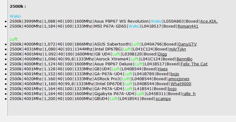

@ KringelDing
Wie Du schon selbst festgestellt hast,einfach den Multi auf 40 und mit Offset arbeiten.Zusätzlich habe ich die Turbofunktion und die CPU-PLL Overvoltage deaktiviert.Die standard-Turbomultis liegen unter 40 und werden somit sowieso ausser Kraft gesetzt.Die restlichen Spannungen auf die normalen Werte fixieren.Energiesparfunktionen im Bios/UEFI aktivieren.
1,25V wirst du bei 4GHz sicher nicht benötigen.So einen schlechten 2500K hab ich noch nirgends gesehen.
Zwar geht jedes Exemplar natürlich unterschiedlich gut/schlecht,aber ich schätze so um 1,16V wird das liegen.(bei Last)
Als kleine Orientierungshilfe:
Lowest Vcore / 2500K bei 4GHz (siehe linkes Bild)
http://www.hardwareluxx.de/communit...ead-kein-frage-oder-quatschthread-776057.html

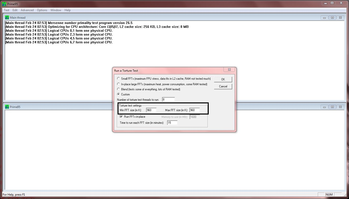

Um sich an die min-Vcore ranzutesten würde ich das in Prime (26.5) so einstellen und ca 2 bis 3 Stunden laufen lassen.(siehe rechtes Bild)
(Prime Custom (der finale Test) dauert mit der Version 26.4 satte 18,5 Stunden)
